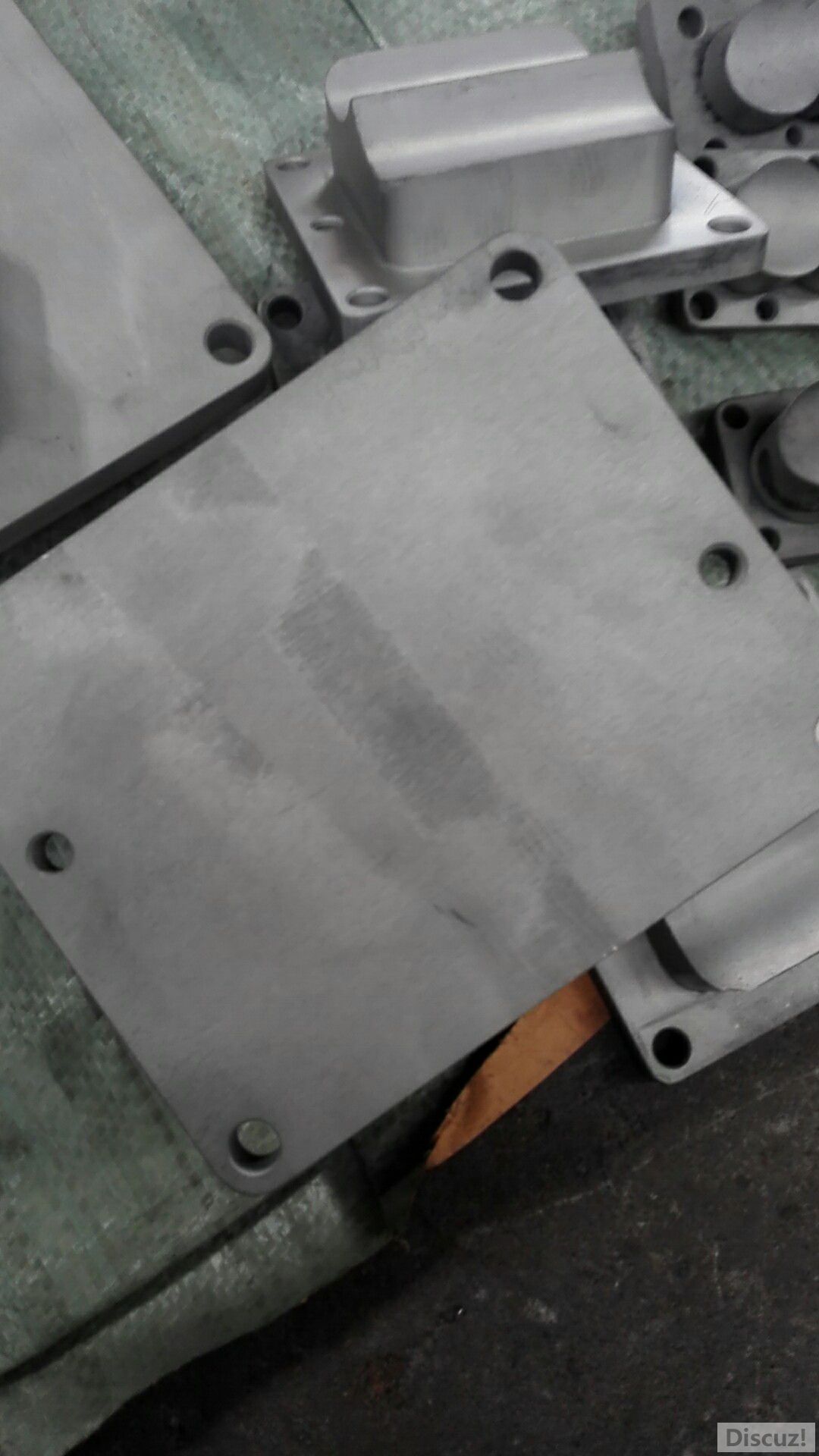

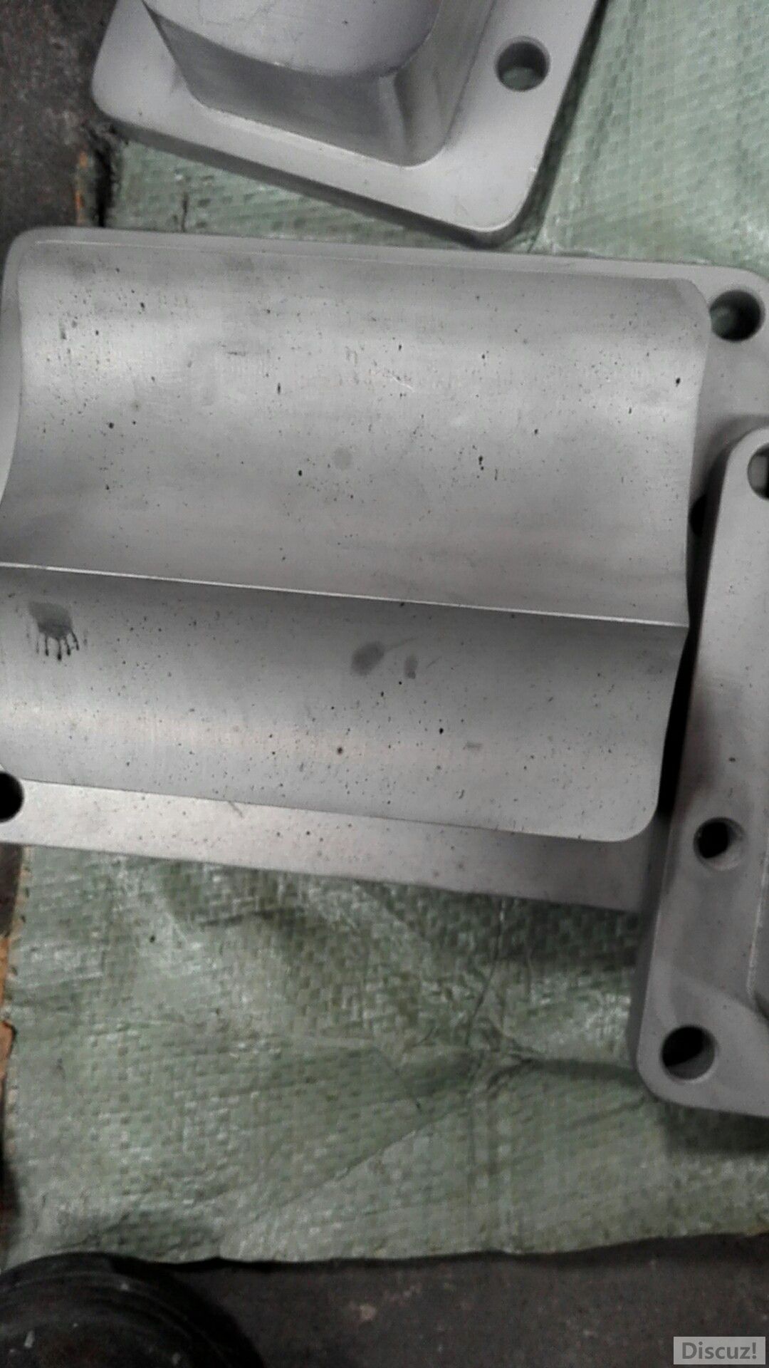

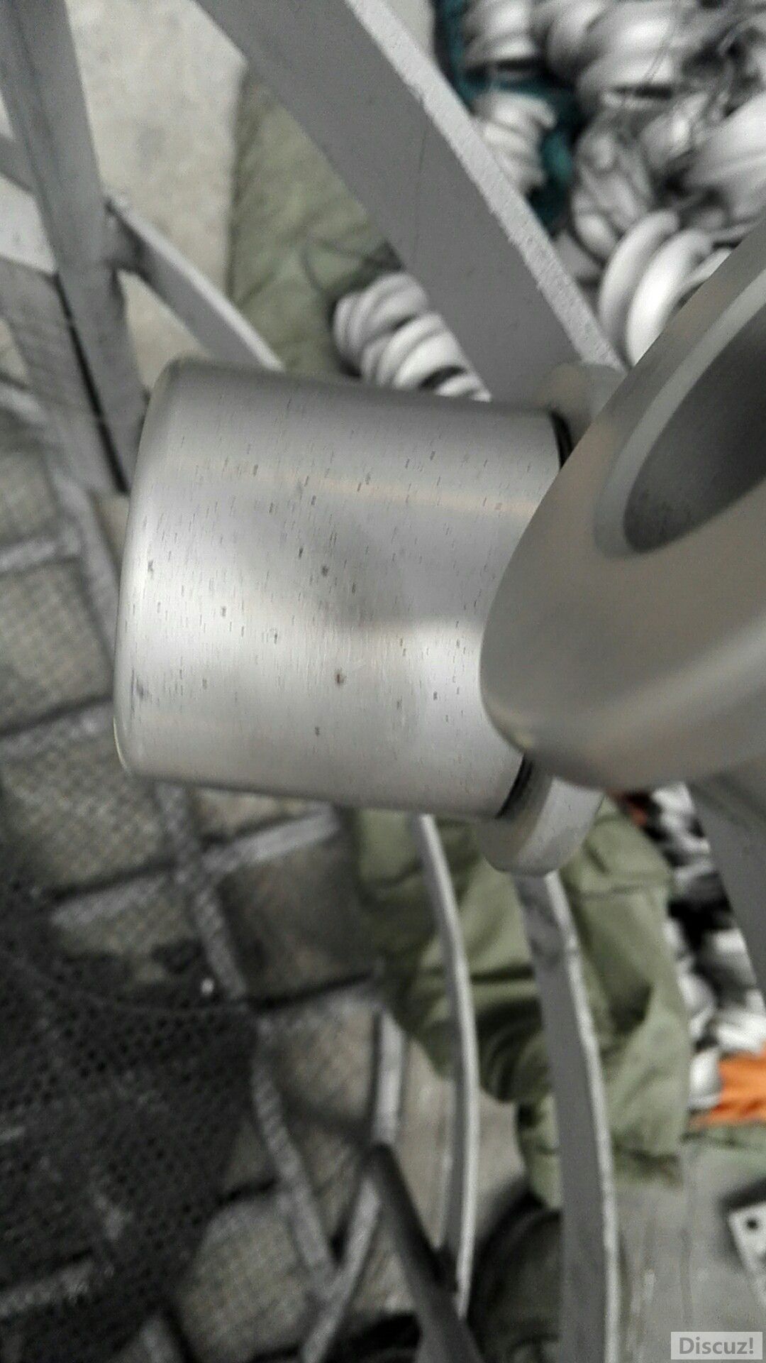

这个是躺着放的上部
这个是躺着放的上部
这个是躺着放的,这个是躺着放的下部
这个是躺着放的,这个是躺着放的下部
今天氮化的背面
今天氮化的背面

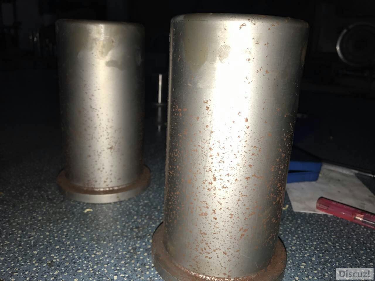

这个是半个月前氮化的
这个是半个月前氮化的
这个是半个月前氮化的
这个是半个月前氮化的

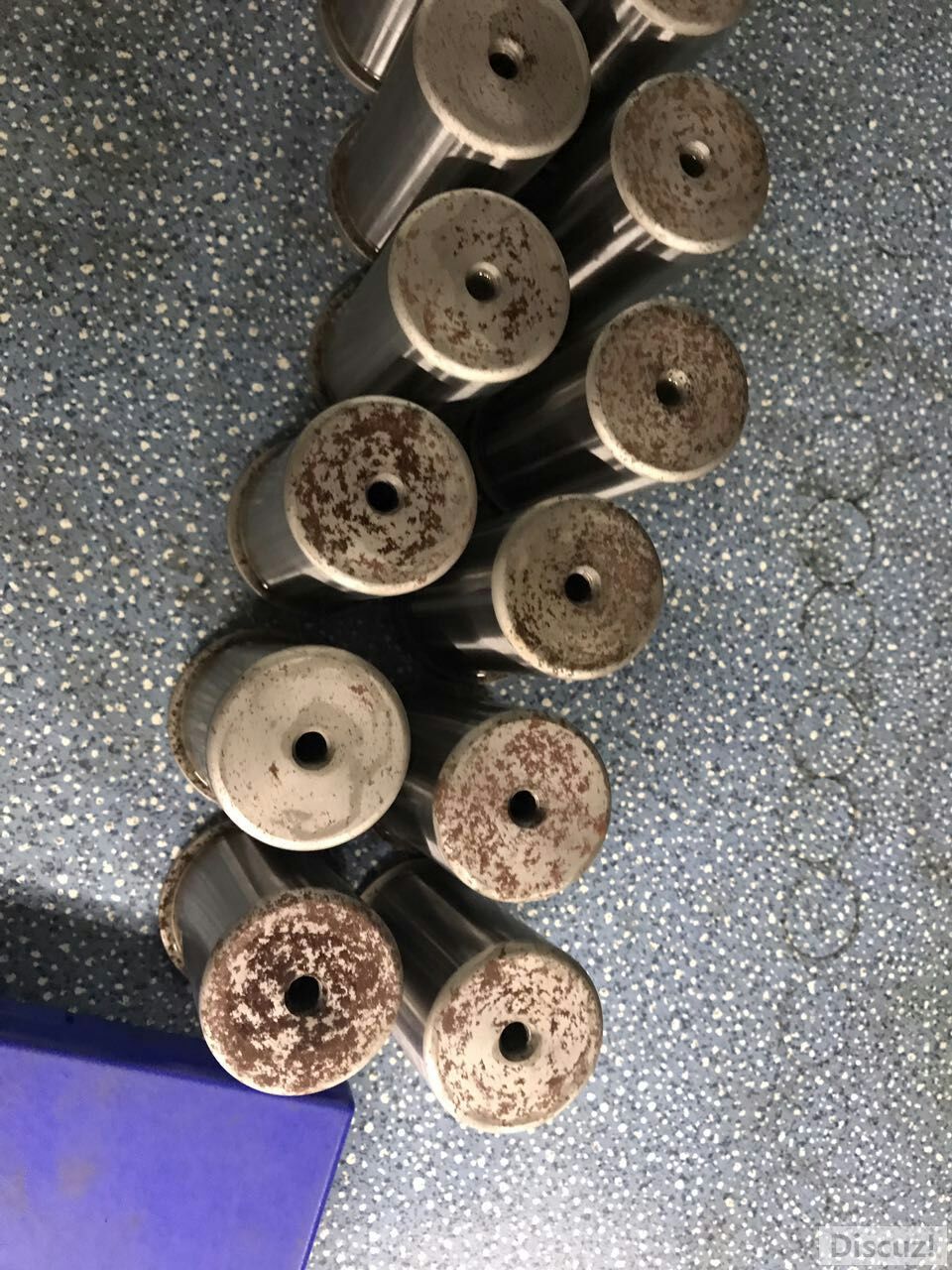

这个是今天氮化的正面
这个是今天氮化的正面

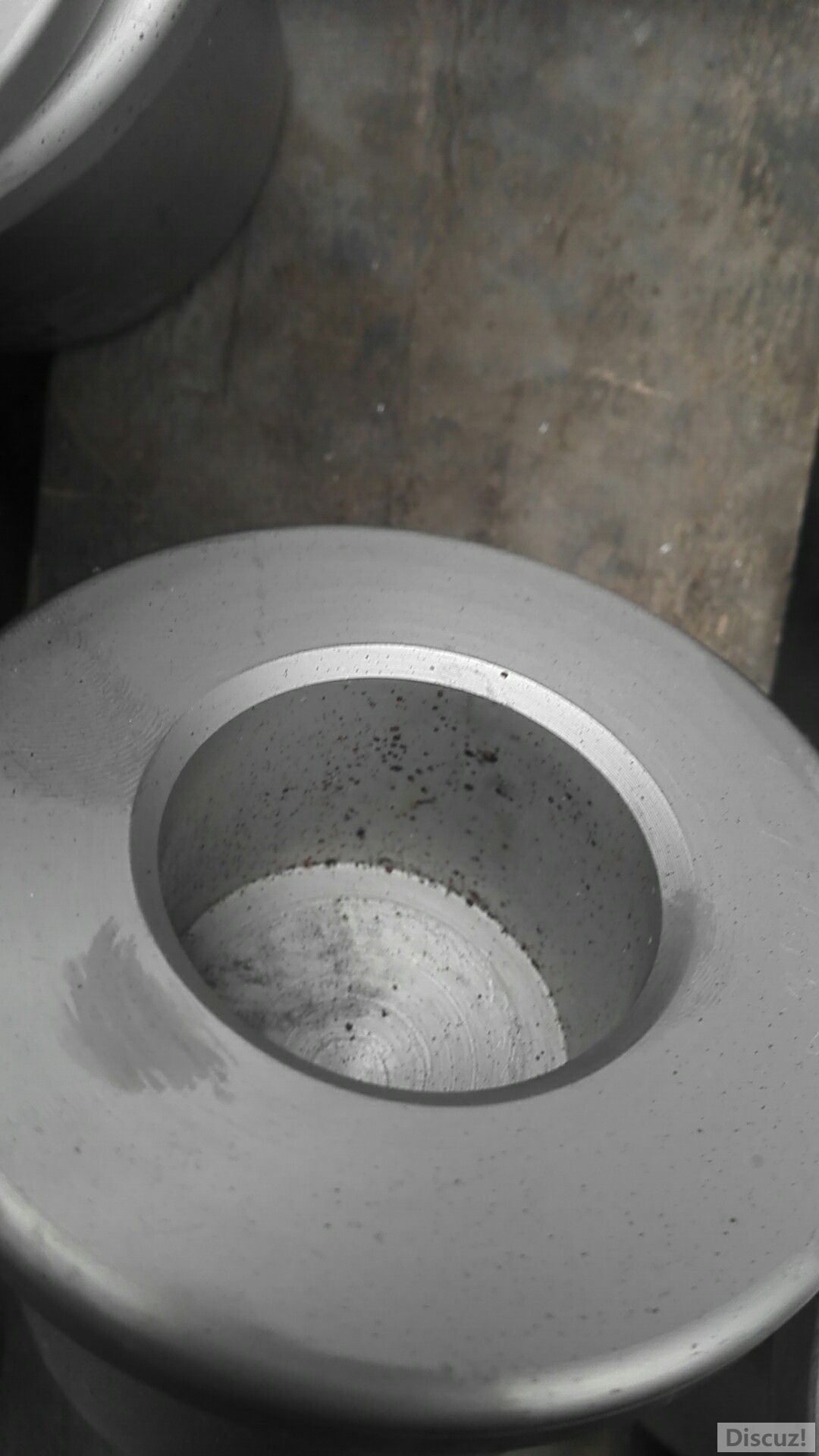

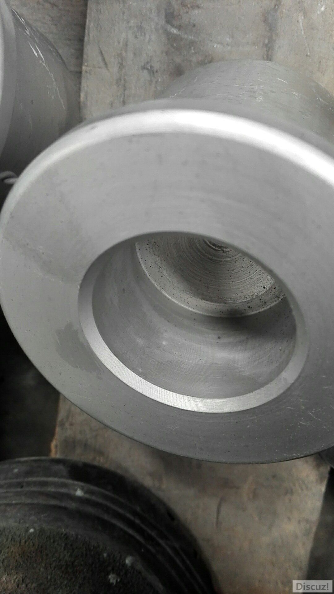

如图所示,氮化出来有黑斑,时间长了有会生锈,目前已经初步排除工件清洗问题,工件仰着放的只有上表面有黑斑,下表面没有黑斑,炉子是真空脉冲氮化炉!还请各位大神指点一二!
这个是今天氮化的
这个是今天氮化的
 楼主| 发表于 2017-7-8 08:53:33 | 显示全部楼层
工件清洗是用煤油洗的

发表于 2017-7-8 09:34:49 | 显示全部楼层
腐蚀咯。。。
清洗前是干燥的么?表面如果不是干燥,煤油没有脱水功能。
另,氮化达到要求了么?
 楼主| 发表于 2017-7-8 15:01:42 | 显示全部楼层
心灵之约 发表于 2017-7-8 09:34
腐蚀咯。。。
氮化硬度都是OK的,就是表面有很多的小黑斑,开始很小,过几天就开始生锈了

煤油清洗效果不错,但前提是工件表面不可以带水分,此时的工件表面也要保证没有腐蚀和腐蚀倾向。
发表于 2017-7-10 08:44:07 | 显示全部楼层
产生原因可能有以下两方面:1、干燥问题。工件入炉前表面是否有水分,炉内包括通入的介质是否含水量高或炉子密封不严,吸入空气。2、氮化层不够致密,导致耐腐蚀性差。可提高工件表面洁净度、光洁度,降低出炉温度试试。

首先应该排除工件表面是否还有水分,以及通入的介质含水量的问题

氮化气体进入炉体前有没有经过过滤或干燥处理?

氮化过程有没有活化剂?
发表于 2018-7-25 15:04:59 | 显示全部楼层
能谱打下元素,可能煤油有残留,含有C,导致黑点

有黑点的位置易生锈,氮化层和硬度应该会和其他位置有差异,排除清洗原因,是不是氮化气氛没干燥好
发表于 2024-8-30 10:02:34 | 显示全部楼层
黑点有几种可能,一是清洗残留水分挥发后留下的圆点,这个圆点处留有有机物质,氮化时高温碳化留下的碳,残留处氮化时与正常处氮化的效果不同,影响化合物层的致密性,第二种炉内不干净氮化时颗粒状异物掉在工件上也会影响氮化效果,第三种情况,如果整个工件都有斑点锈点,这与这一炉的氮化质量有关,氮化质量差化合物层不致密,出炉后很容易有锈点
签到天数: 145 天
发表于 2024-9-2 13:20:19 | 显示全部楼层
产品进炉前本身是否已经有锈蚀点
