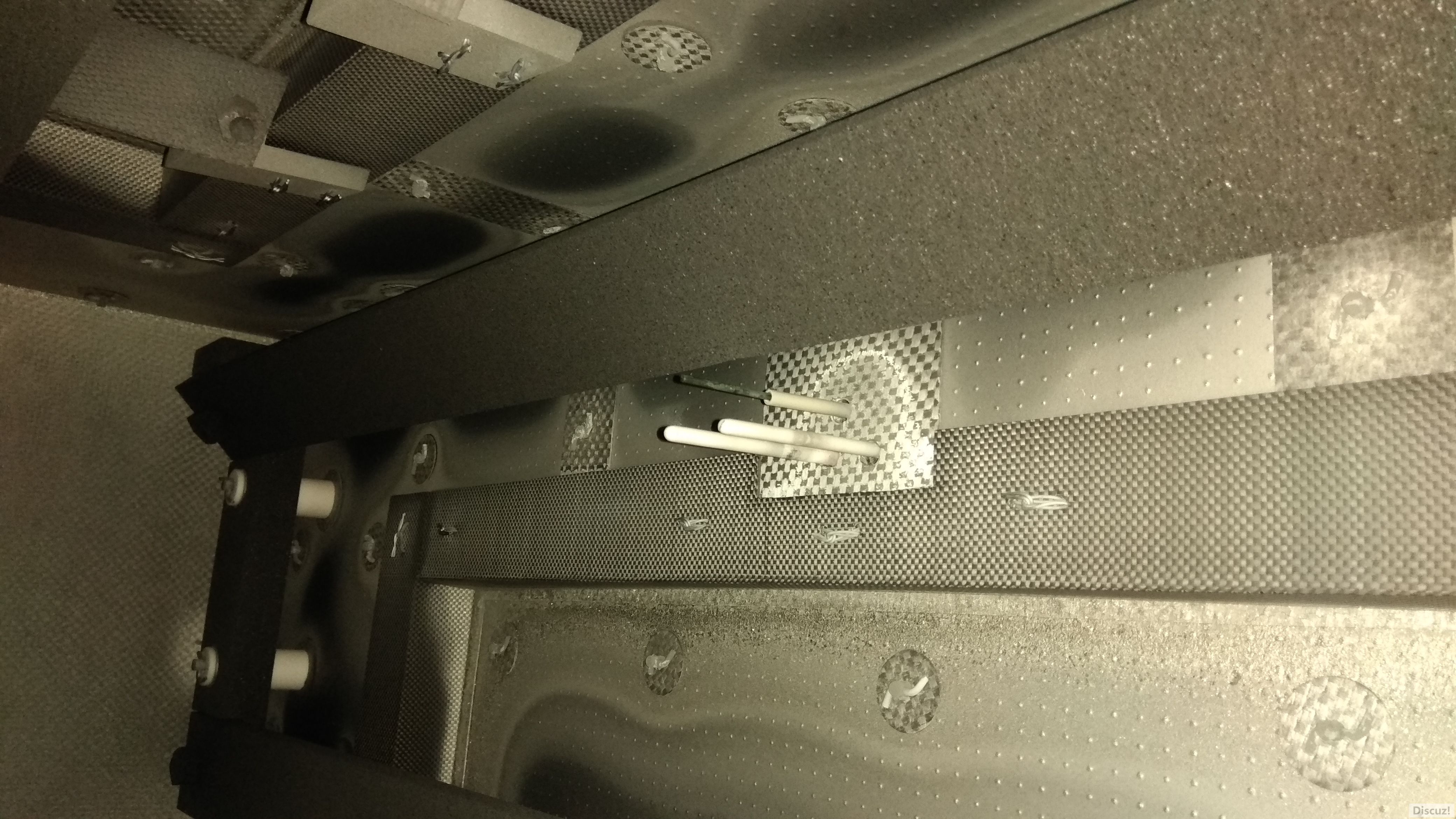

求大神分析一下,炉内壁这样子,该怎样维护?
真空炉内壁
真空炉内壁

高温烘炉试试,多烘几次,

炉内貌似有水汽;或者是工件带进去的。

热电偶陶瓷保护罩是不是破了?

谢谢大家,等生产停下来,我们烘炉看看,图上装在破陶瓷管的的热电偶是常驻式SAT偶。

机械泵罗茨泵要定期做保养
