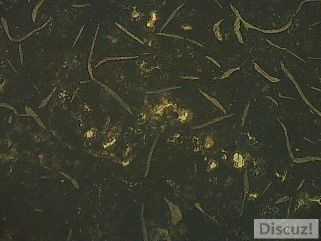

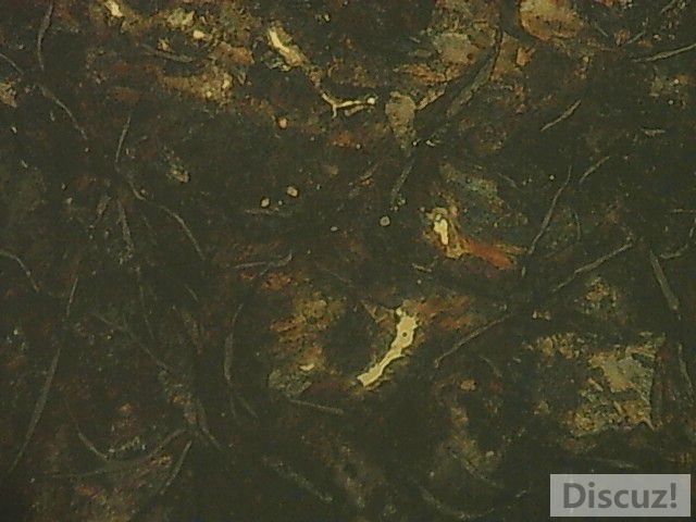

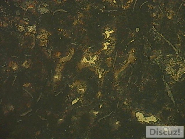

今天看了一个金相,材料是HT250,珠光体大概百分之95,但是图片中的白色亮点是否为碳化物,各位老师帮我看看?谢谢
ht250
ht250
HT250
HT250
HT250
HT250
签到天数: 30 天
 楼主| 发表于 2017-7-12 09:01:22 | 显示全部楼层
忘记说倍数了,补上,倍数都是100X的:)
签到天数: 271 天
发表于 2017-7-18 08:59:55 | 显示全部楼层
可以打打维氏硬度就知道是撒了
签到天数: 2130 天
发表于 2017-7-18 23:32:43 | 显示全部楼层
怎么腐蚀的?我觉得是铁素体
签到天数: 53 天
发表于 2017-10-2 15:45:12 | 显示全部楼层
最好用400倍的来看,就比较清楚。看形态不太像铁素体。
签到天数: 167 天
发表于 2017-10-10 12:20:48 | 显示全部楼层
是否可能为磷共晶,需要继续放大倍数才能看清
签到天数: 163 天
发表于 2017-10-10 17:41:12 | 显示全部楼层
是铁素体。。。。。。。。。。。。。。。。。。。HT250那么常用的材料。
签到天数: 354 天
发表于 2017-10-30 20:54:23 | 显示全部楼层
如果磷共晶中,白色块状物中有小点,即孤岛!
签到天数: 692 天
发表于 2017-11-1 07:27:27 | 显示全部楼层
我感觉你说的对是碳化物
签到天数: 354 天
发表于 2018-1-21 11:00:06 | 显示全部楼层
我看应该是碳化物............
发表于 2022-6-1 11:59:55 | 显示全部楼层
放大倍数再看看。应该是碳化物或磷共晶。
签到天数: 20 天
发表于 2022-7-5 23:16:32 | 显示全部楼层
图1像磷共晶,图3像碳化物
签到天数: 18 天
发表于 2022-7-7 10:11:41 | 显示全部楼层
建议打一下维氏硬度,作为参考判断
签到天数: 11 天
发表于 2023-5-10 10:21:26 | 显示全部楼层
我觉得应该是碳化物或磷共晶
