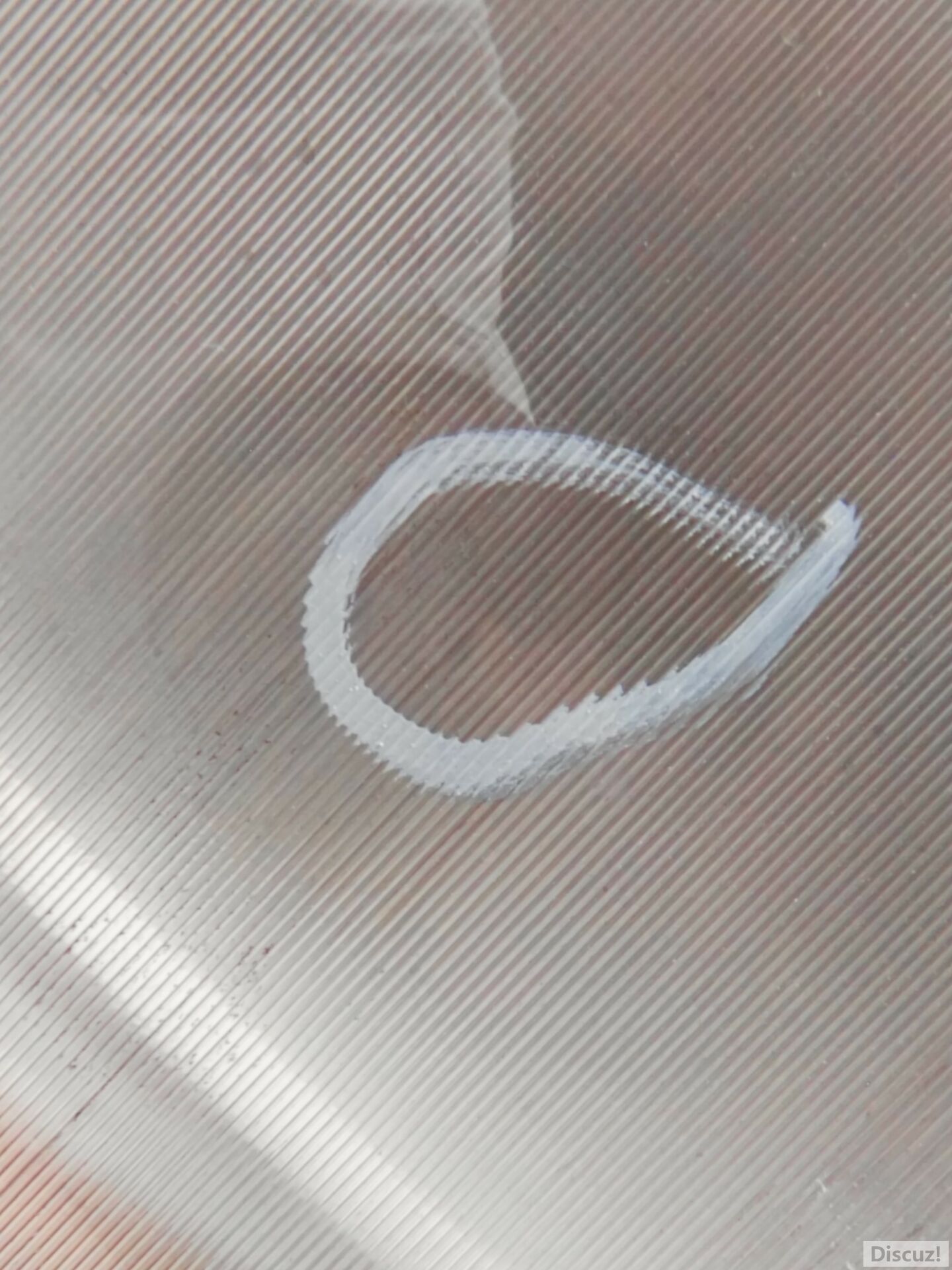

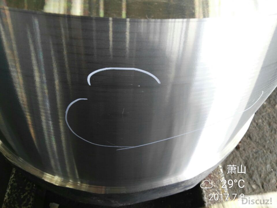

发表于 2017-7-12 09:51:40 | 显示全部楼层 |阅读模式

发表于 2017-10-2 12:30:09 | 显示全部楼层
像这样的缺陷,肯定是原材料冶炼过程中产生的非金属夹杂物引起的。要想从根本上解决问题,就必须从钢厂的冶炼工艺上来考虑。如果钢厂是“电弧炉熔炼+铸锭”,就很容易产生大型的非金属夹杂物。现在如果是稍好一点的钢厂,都会采用“电弧炉熔炼+LF精炼”工艺,钢水的纯净度会大幅度提高。更进一步的钢厂,也可能采用“电弧炉+R&H”的工艺方法。钢材质量会更高。

顺着裂纹取样,看看是不是夹杂或起泡

发表于 2017-8-1 09:09:17 | 显示全部楼层
如果是机加后表面纵向小烈纹,怀疑是钢坯上的缺陷夹杂物导致的

我们取样分析了就是B  C类夹杂物,但是宏观比较严重,而且检验难度很大。不知道再车一刀会不会还有。所以这个应该是材料缺陷,那么既然是材料缺陷如何控制,有没有相应的师傅解答下。

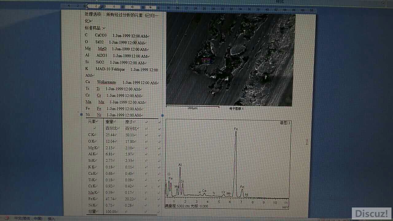

发表于 2017-8-6 21:39:18 | 显示全部楼层
做能谱分析,看夹杂物成分,判断来源,从而分析炼钢或连铸哪个环节出问题

 楼主| 发表于 2017-8-7 08:48:00 | 显示全部楼层
做了能谱了,夹杂物来源倒是没说 肯定是原材料的。能谱可以判断夹杂物来源吗?具体是哪个部分产生的夹杂物?
签到天数: 31 天
发表于 2017-8-7 09:08:07 | 显示全部楼层
xghg1997 发表于 2017-8-7 08:48
做了能谱了,夹杂物来源倒是没说 肯定是原材料的。能谱可以判断夹杂物来源吗?具体是哪个部分产生的夹杂物 ...
可以的,一般夹杂物有一些特定的元素聚集,如Si,Al,O,Ti等,如果有偏于基体的反常成分很高,那基本可以断定是夹杂物了,夹杂物在热加工时易造成成组织的撕裂,形成裂缝。

 楼主| 发表于 2017-8-8 07:54:52 | 显示全部楼层
我现在已经确认是 B C类夹杂物了,就是在车削过程中发现的有亮点或痕迹,有的会是裂缝 裂缝处有黑的东西。应该需要在炼钢环节解决,但是炼钢厂一直未有解决掉。

发表于 2017-8-8 13:15:40 | 显示全部楼层
根据能谱成分Mg   F   Cl     Zr等可以初步判定它是来源于保护渣,水口还是耐材
签到天数: 477 天
 楼主| 发表于 2017-8-9 12:58:35 | 显示全部楼层
RE: 这种缺陷是怎么产生的?请看图片。
这是做的扫描电镜和能谱分析图片

 楼主| 发表于 2017-10-14 07:42:31 | 显示全部楼层
做了电竞扫描和能谱分析了,确认就是夹杂物,我想知道 从冶炼环节怎么得到的,哪一个环节出问题了才会产生这样的夹杂物?

发表于 2018-7-16 16:28:04 | 显示全部楼层
这个是材料的发纹,其实就是非金属夹杂
