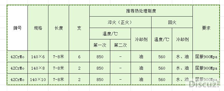

加工要求如图,位置不限,可以加工的请联系我
8米长钢管,口径140×6(8、10)    热处理要求屈服到900,
QQ379165962

工件太长了,一般热处理厂家估计设备满足不了。我们用大冶4140调质钢管,性能可以满足你的要求。

可寻求感应热处理厂家进行加工

按照推荐的制度,屈服强度可能不能保证。

很少有哪样的炉子,不带保护气氛的很多
