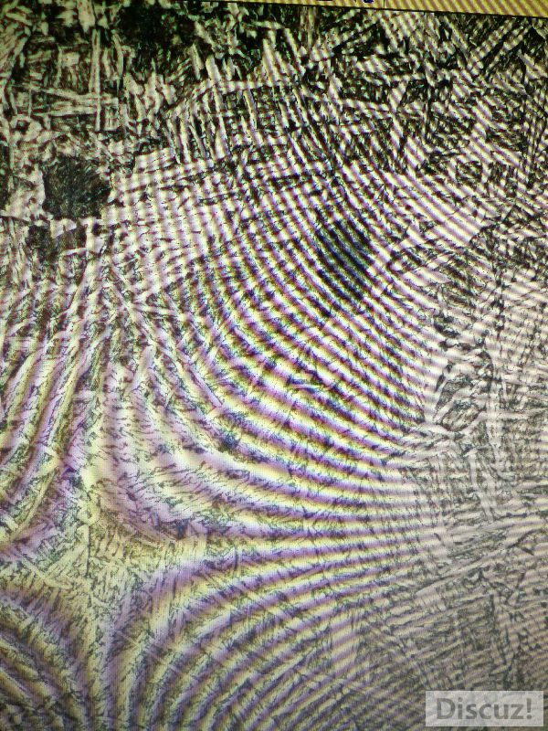

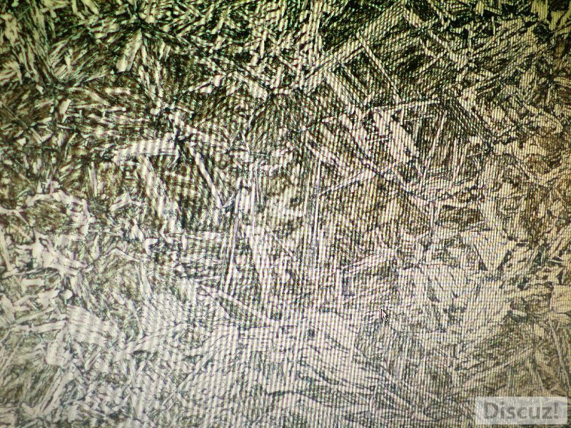

颜色比较深的灰色是回火马吗   材料是WB36 热处理方法不太清楚 可能是淬火加回火  还有第二张的黑色组织是什么?wechat:lang_wechat_threadmessage

发表于 2017-7-17 15:29:58 | 显示全部楼层
你这是多少倍的图片?模糊不清的,看起来像出现了过热的魏氏体了

发表于 2017-7-18 08:59:03 | 显示全部楼层
整么看着锻件空冷的组织

发表于 2017-7-18 21:05:51 | 显示全部楼层
黑的部分是否接近边部?

发表于 2017-7-20 13:16:27 | 显示全部楼层
第一张像是贝氏体,如果没有猜错的话这是淬火后回火组织。

发表于 2017-9-15 16:27:26 | 显示全部楼层
照片可以放原图吗?你这重新拿手机拍照的,反光严重失真

发表于 2017-10-12 13:17:55 | 显示全部楼层
上贝氏体羽毛状

发表于 2017-10-29 20:22:49 | 显示全部楼层
图片太模糊,判断不准,疑似贝氏体!

发表于 2017-11-13 15:11:07 | 显示全部楼层
从第一张图片来看,应该是贝氏体组织

发表于 2018-7-16 16:27:34 | 显示全部楼层
图片模糊,感觉不是贝氏体,组织呈现魏氏组织
