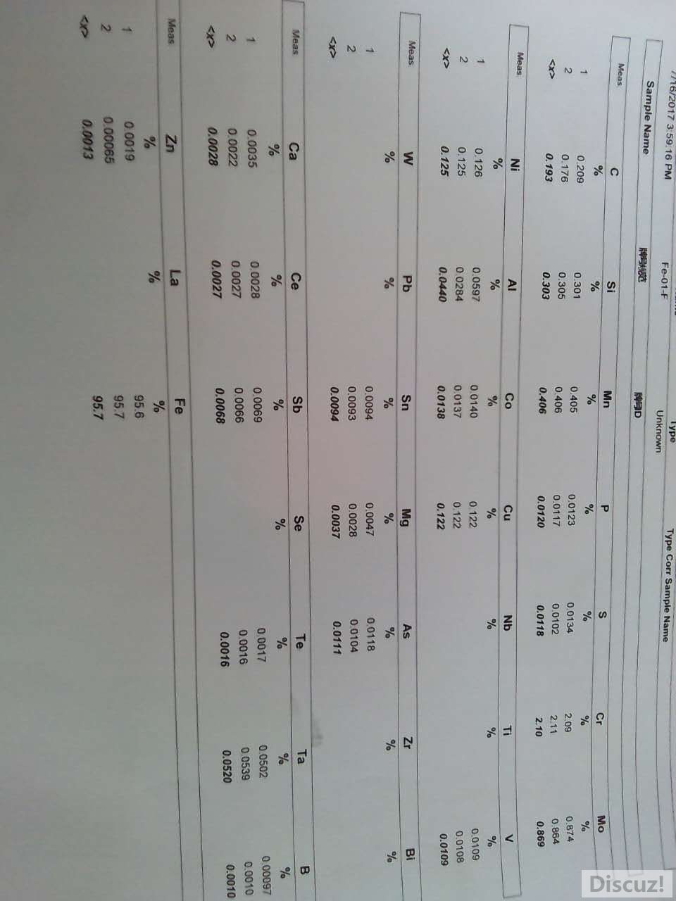

化学成份
化学成份
专家们看过来。给回复一下是符合什么材质?
签到天数: 88 天
发表于 2017-7-17 12:19:15 | 显示全部楼层
ASTM A182 F22
2 1/4Cr1Mo
签到天数: 463 天
 楼主| 发表于 2017-7-17 17:02:57 | 显示全部楼层
qianhongyi 发表于 2017-7-17 12:19
ASTM A182 F22
2 1/4Cr1Mo
谢谢,能分享一下此标准吗?

签到天数: 463 天
 楼主| 发表于 2017-7-18 08:02:40 | 显示全部楼层
ASTM A182 F22
2 1/4Cr1Mo
21/4是指什么意思?此材质是对应的国产牌号吗?属哪类钢种?谢谢
签到天数: 88 天
发表于 2017-7-18 12:49:20 | 显示全部楼层
临氢设备用国产2 1/4Cr-1Mo钢板的性能研究曾繁泽  王祖芳  杨海林
【摘要】:本文通过对92mm厚国产2 1/4 Cr-1Mo钢板的性能研究证明:依据国内现有国产设备生产2 1/4Cr-1Mo钢板是可行的;且国产2 1/4Cr-1Mo钢板组织致密,性能良好,各项异性很少,钢板性能已达到或接近国外实物水平。
【作者单位】: 舞阳钢铁公司钢研所 舞阳钢铁公司钢研所 舞阳钢铁公司钢研所
【关键词】: 临氢设备 材料 性能研究
【分类号】:TG142.4
【正文快照】:
l 前言 2%Cr—lMo钢具有强度高、抗氢性能良好的特点。在国内外已被广泛用于制造压力容器及其它设备。例如重点用于石油加氢精制裂化及重油脱硫临氢等装置的反应器。 为适应我国石化工业发展的需要,“七五”期间,成功地研制出锻焊结构高压热壁加氢反应器,为我国加氢裂化技术
