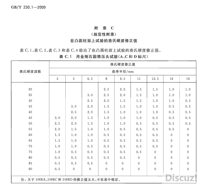

大家好。
1.        GB230.1中说的硬度修正值是加上还是减去?标准里也没有说清楚。
2.         标准里面只给出了凸圆柱面修正,没有凹面修正,只说协商。有没 有人对凹面修正值有数据的可否分享一下。
签到天数: 128 天
发表于 2017-7-22 04:01:19 | 显示全部楼层
LSL555 发表于 2017-7-21 13:39
怎么也没有人回复呀,自己问的问题太低级了吧。自己想了又想应该是加上修正值。
为你查了资料,用同一张表,凸面做加法,凹面做减法。
回复 1 0

 楼主| 发表于 2017-7-21 13:39:40 | 显示全部楼层

发表于 2017-7-23 04:29:58 | 显示全部楼层
我已经给你回复了,没看到???已经移到推荐答案了

发表于 2018-1-28 10:10:39 | 显示全部楼层
凸面做加法,凹面做减法。

签到天数: 292 天
发表于 2018-1-30 09:10:22 | 显示全部楼层
标准只说了凸面,凹面需要双方协商的。
签到天数: 23 天
发表于 2018-2-8 13:14:03 | 显示全部楼层
凸面加硬度,凹面没规定
签到天数: 1580 天
发表于 2018-2-8 15:59:17 | 显示全部楼层
用同一张表,凸面做加法,凹面做减法
