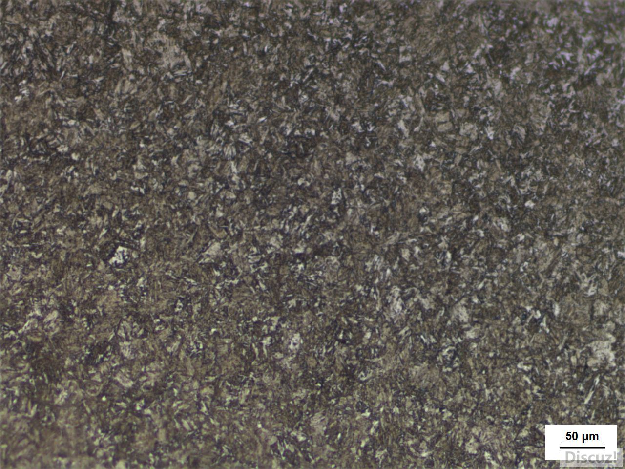

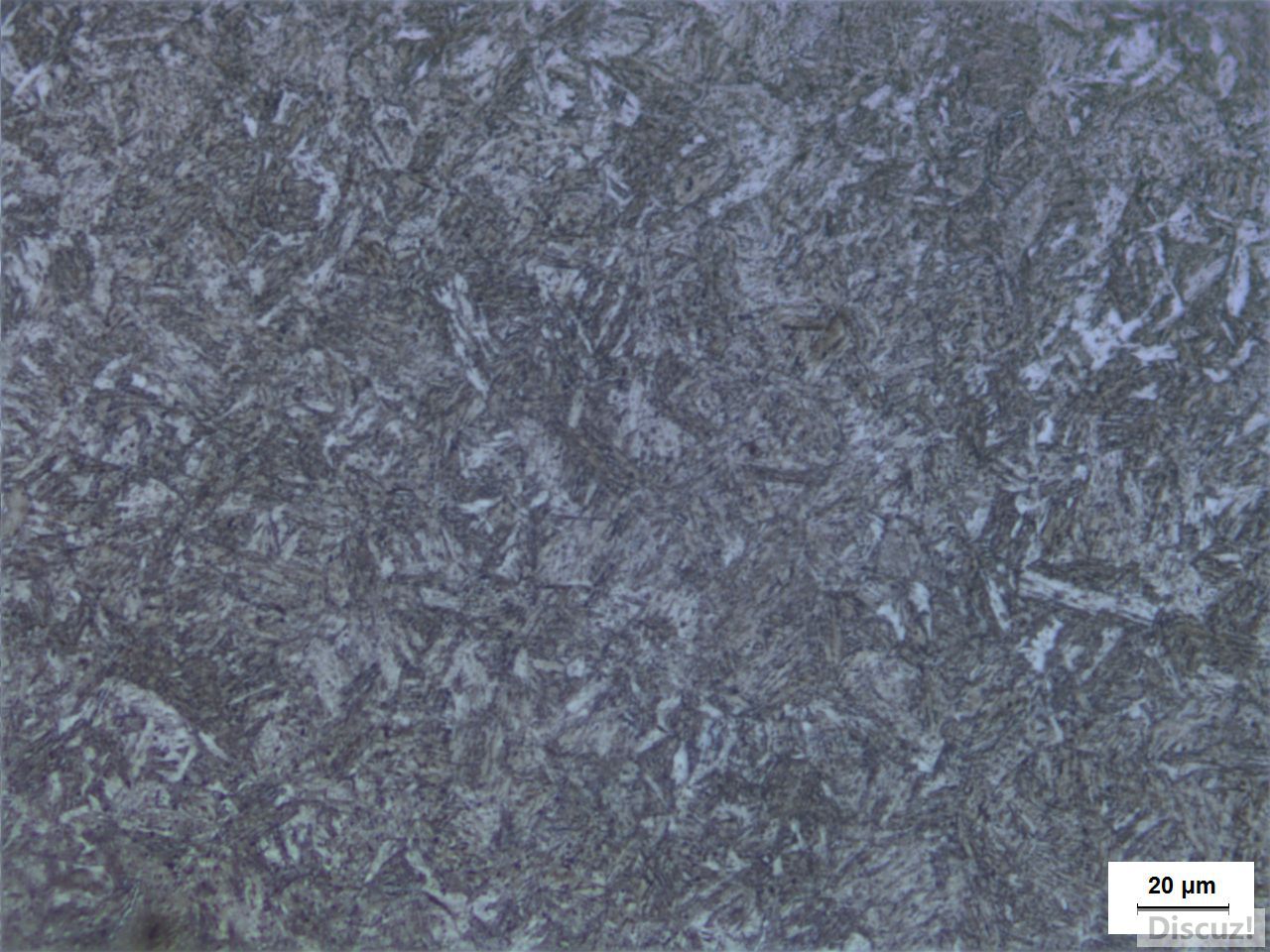

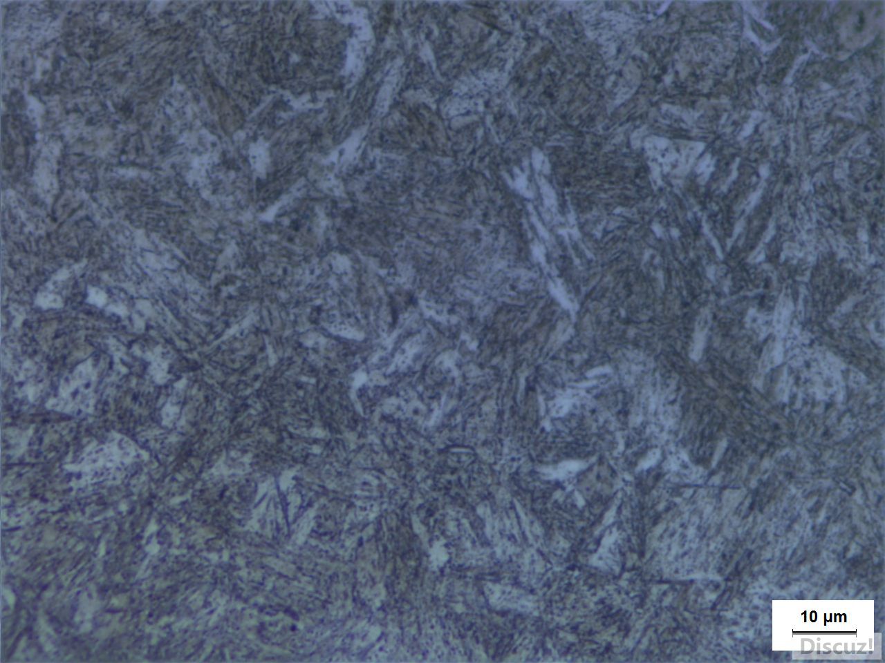

材料SWRCH18A,规格M5小螺钉,淬火温度860,时间45分钟;回火温度370,时间78分钟。

回火屈氏体+(贝氏体)铁素体

灰色的是屈氏体,白色的是(贝氏体)铁素体吗?

对。在评级图中就评为铁素体

金相组织中出现色差,是常见的现象。不能看到白一点的组织,就马上想到是铁素体组织。
对你上传的组织中,用显微硬度计就能够大致判别。如果是铁素体,硬度值非常低,你不妨先测量一下再说。
凭经验,你传的组织照片,原始组织中为部分铁素体+珠光体组织,经加热奥氏体化后,因保温时间短,原始铁素体所在区域虽然已经奥氏体化,但并未得到其它区域冨碳区域的扩散补充,而稍显贫碳。被淬火后(或+回火后),而被固定下来。所以,你不妨用显微硬度计测定一下,也许白亮区域的硬度仅微微低于深色区域,但远比铁素体硬度要高。
期待你测试结果。

明显的贝氏体铁素体,这还能认错?铁素体和贝氏体铁素体的区别太大了

明显的贝氏体铁素体:):):):):):)

回火屈氏体+(贝氏体)铁素体
