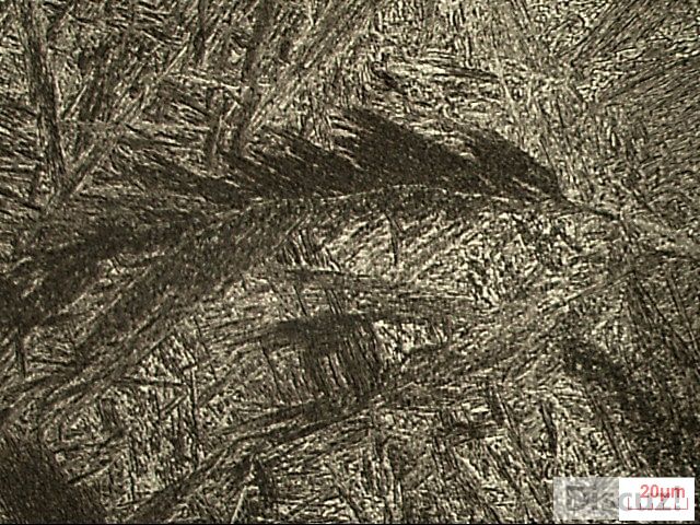

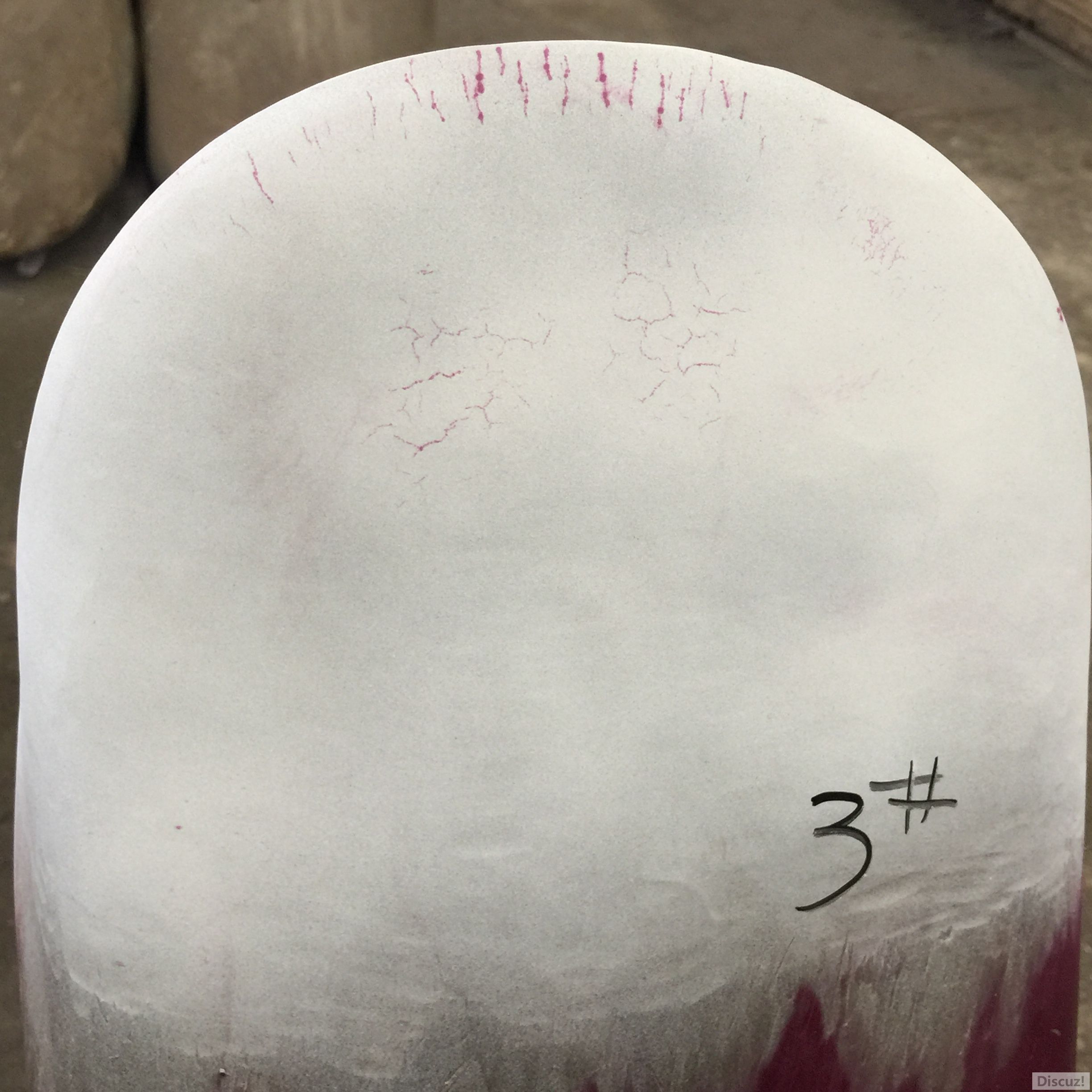

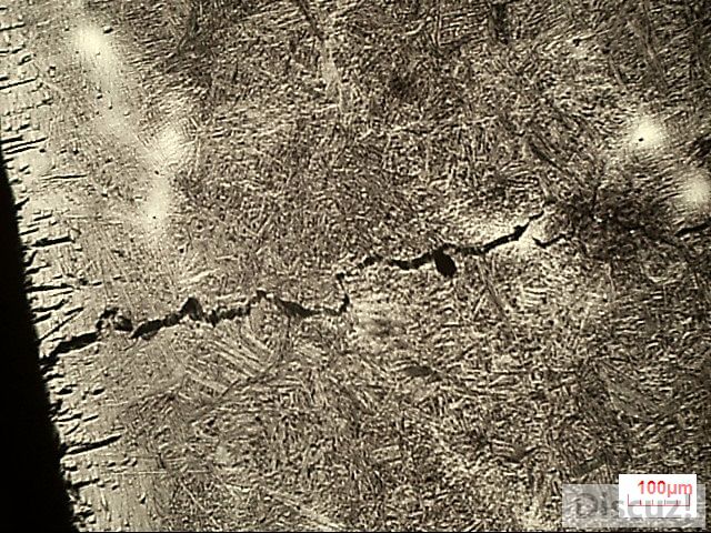

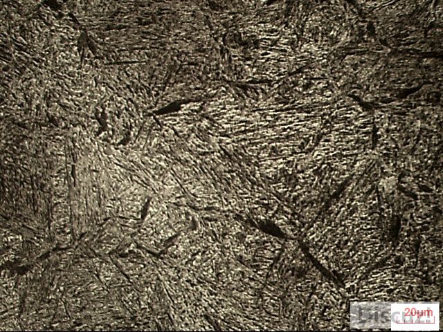

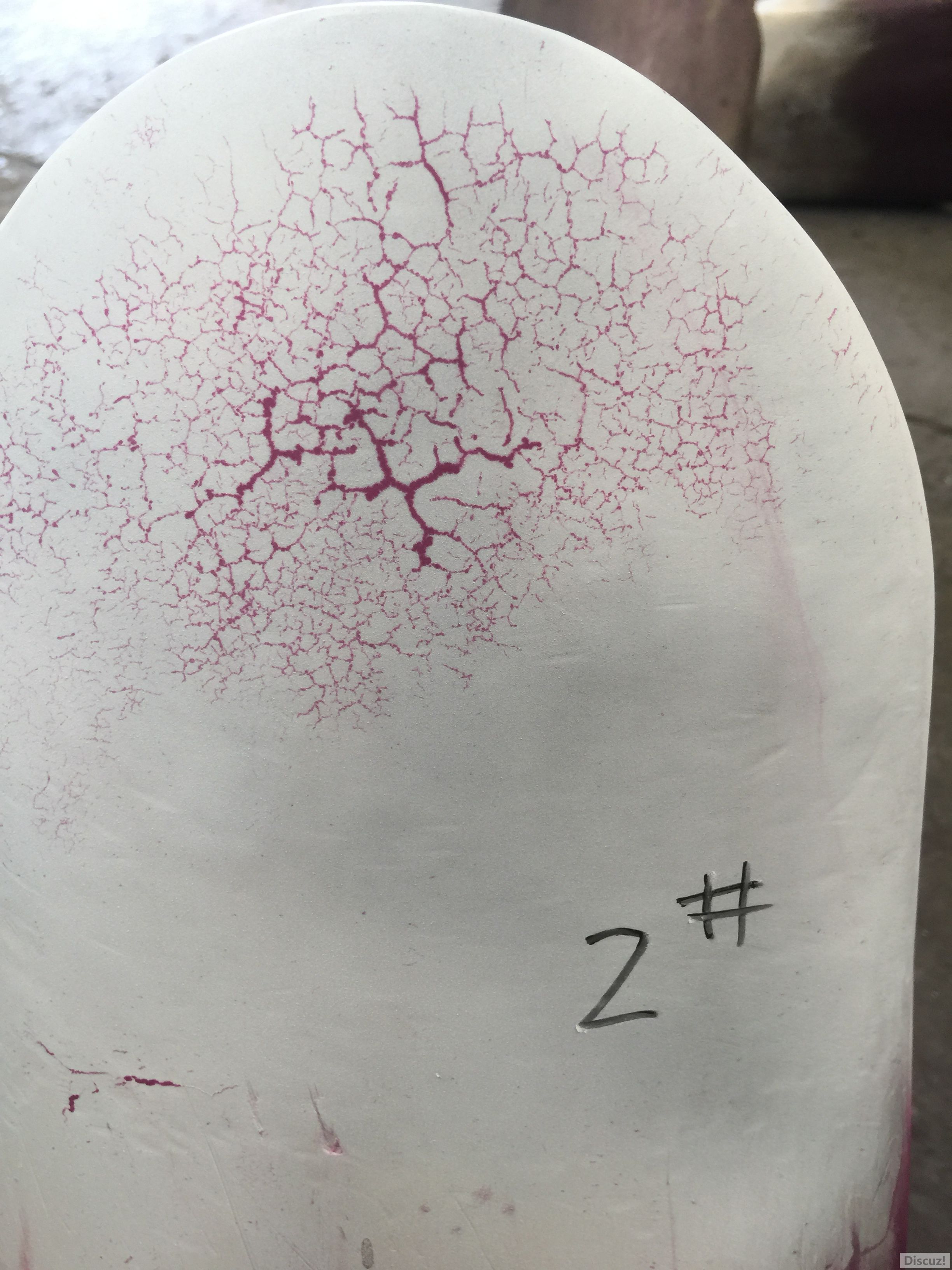

  这个零件是低碳低合金铸钢,零件在使用后,零件表面有网状裂纹,裂纹深度大约1mm一下。零件工作环境:岩石,土壤等
   在看这个零件的金相时,发现组织中有羽毛状上贝氏体组织,而且很多,有的沿晶界形成网状。所以,可能是由于这种上贝氏体组织造成的网状细小裂纹。但是,我一直在考虑是否和零件的工作环境,就是岩石、土壤的有关,如果有关那就是腐蚀裂纹。望各位大侠分析下。谢谢

沿晶网状上贝是产生网状裂纹的原因,但你的高倍图片没有包含裂纹是不应该的,要找到裂纹沿着上贝开裂的证据

建议在裂纹处做个EDS,看看有没有氧化物。晶间腐蚀不就是这种特征么,然而你这是土壤,不过不排除你是湿的酸性土壤。

我认为,这些网络状裂纹反映的是铸态晶粒的晶界。
