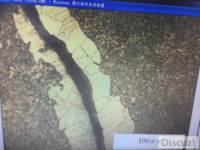

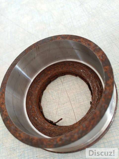

形成原材料裂纹原因?

裂纹两侧脱碳严重,裂纹明显高温状态下形成,锻或轧的时候形成

发表于 2017-7-31 11:31:17 | 显示全部楼层
出现铁素体块的地方是不是都集中在裂纹处?
如果是,那基本判定是脱碳导致。
如果不是,那是不是可能热处理工艺问题导致的块状铁素体?
