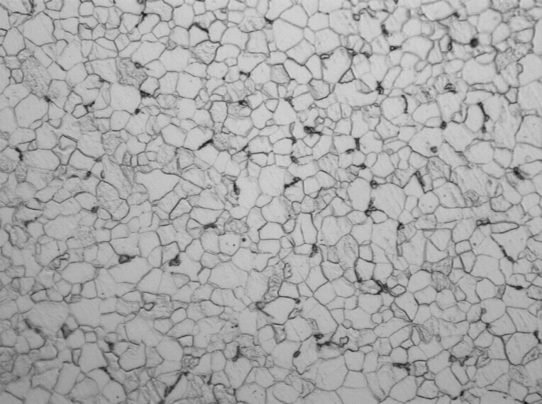

这是我的一张热轧低碳钢的金相照片,利用薄板坯连铸连轧工艺生产,层流冷却速度比常规轧制快近一个数量级,请问晶界上的那些白色东西应该是什么?C的成分大概为0.04%。
注:对样品进行能谱分析,发现晶界处大部分为铁和C,偶尔有极少量的Mn,Cu,Co等。且晶界上C的原子分数大概是3%左右,铁素体处的C原子分数大概是0.1%,也就是说晶界处C的含量明显比铁素体里的高,但是按照这个比例也形不成Fe3C,应该不是渗碳体,一般低碳钢组织应该为铁素体和珠光体,但是我没发现任何珠光体迹象,不知道各位有什么独特的见解,我实在是感到困惑!

0.04%的含炭量,形成渗碳体和珠光体的可能性不大。是试样腐蚀问题。
发表于 2007-4-12 21:17:42 | 显示全部楼层
能谱打的C没有参考价值,超低碳钢控轧后如果经过加速冷却,组织应该是铁素体+MA(马氏体奥氏体小岛)
 楼主| 发表于 2007-4-13 10:40:06 | 显示全部楼层
冷却速度没有达到形成马氏体的条件,整个轧制过程基本是在奥氏体区进行的,然后经过很短的层流冷却线快速冷却,卷曲。
2楼,很多文献里都提到超低碳钢组织里也有片层状珠光体存在。如果没有珠光体和碳化物,那多余的碳以什么形式存在呢?铁素体的碳含量超低
发表于 2007-4-13 10:50:07 | 显示全部楼层
超低碳钢在经过控冷以后,要先析出铁素体,随着铁素体析出,碳和合金元素向奥氏体扩散,使奥氏体稳定性增强。在随后的转变过程中,由于奥氏体的稳定性不同,可能在高温时发生转变成珠光体,但这种珠光体和平常我们所见到的珠光体形态不很一样:片层状特征不明显,渗碳体呈点状或短棒状-称之为退化珠光体;也可能奥氏体稳定性较强,在高温时不发生分解,保留到低温段,部分发生马氏体或贝氏体转变,一般大部分转变成马氏体-称之为马氏体/奥氏体岛(MA)。应该不会出现单一的渗碳体,除非在更低的碳的钢中经过长时间退火缓慢冷却,有可能在铁素体晶界上析出三次渗碳体。

应该就是三次渗碳体,低碳钢中容易出现
 楼主| 发表于 2007-4-13 14:00:08 | 显示全部楼层
三次渗碳体一般应该在纯铁中才有吧,很多人都说是碳化物,我想也只有这个可能形得通,毕竟这钢元素接近洁净化,虽然是电炉冶炼杂质多,但是含量都超低。请问什么情况下会出现这种现象?

楼主在反复问同一个问题,其实都是类似于离异珠光体的问题。因为此照片不是一般的照片,对于浸蚀程度的差异不好说,所以不好判断。照片中的深色物,有高有低,能否传一张普通金相照片来?

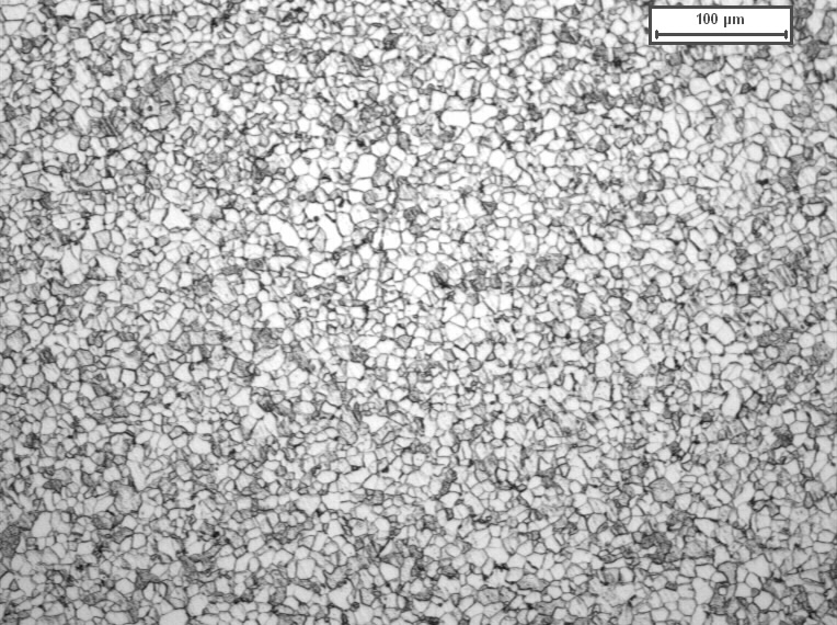

这是普通的金相相片,第一张是500倍,第二张是200倍的,请赐教!

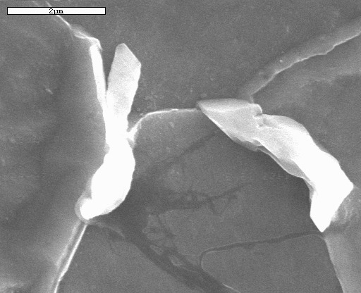

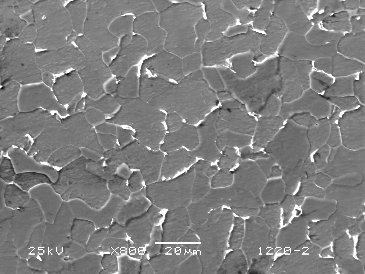

电镜照片里,铁素体就是深色的块状,渗碳体却是白色的。看上面的金相图片,基本可以确定楼主所问的就是退化珠光体。在金相照片里,碳化物如果不是特别小,应该能看出它与铁素体的相界,而在楼主的金相图片里,黑色颗粒不算小,却没有明显的碳化物特征。
另外,如果是MA,(黑白照片里)特别小时也呈黑色的小点,尺寸大时就会呈灰色,且与基体有明显的边界。在显微镜下如果不是绿色滤光片,MA会呈亮白色或浅黄色。

有理有理。第二张图片我这怎么看不到啊。冷速一高就有这东西出现。请问有些翻译出来的离散珠光体和粒状贝氏体有没有本质的区别,有些技术要求上有说离散珠光体,但和我们常见到的粒状贝氏体没什么区别。有没有这一说?
 楼主| 发表于 2007-4-16 08:15:17 | 显示全部楼层
这个钢种就是一般的低碳钢,要区别于我另一个帖子里说的微合金钢,11楼的这个应该不算是退火珠光体吧,因为根本没见到珠光体形貌,这是在11000倍扫描电镜下观察到的形貌,请指教!

这个应该是残余奥氏体部分发生马氏体转变形成的MA岛

我认为离散珠光体应该是粒状贝氏体或无碳化物贝氏体的一种情况,即残余奥氏体分解成了珠光体

用什么试验手段能确定这到底是什么?或者说如何确定具体是何物?
发表于 2007-4-16 22:14:18 | 显示全部楼层
透射电镜做更微观的形貌可以分辨出来

极低碳钢(<0.10%), Pearlite 内的两相通常会各自聚在一起 Fe3C 在晶界形成薄膜或小块 (称 divorced eutectoid), 此举会使钢材成型性(formability)大降.
