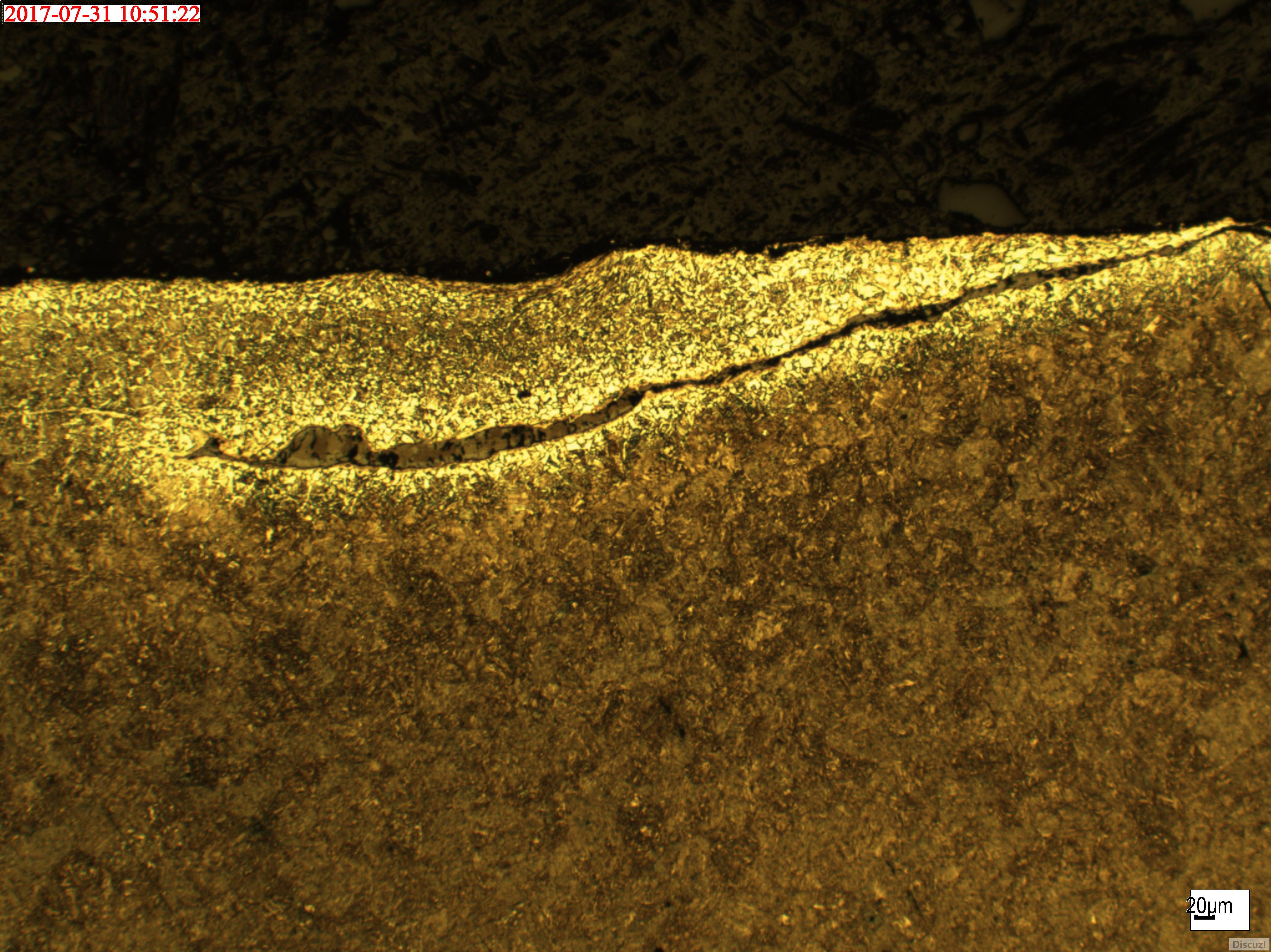

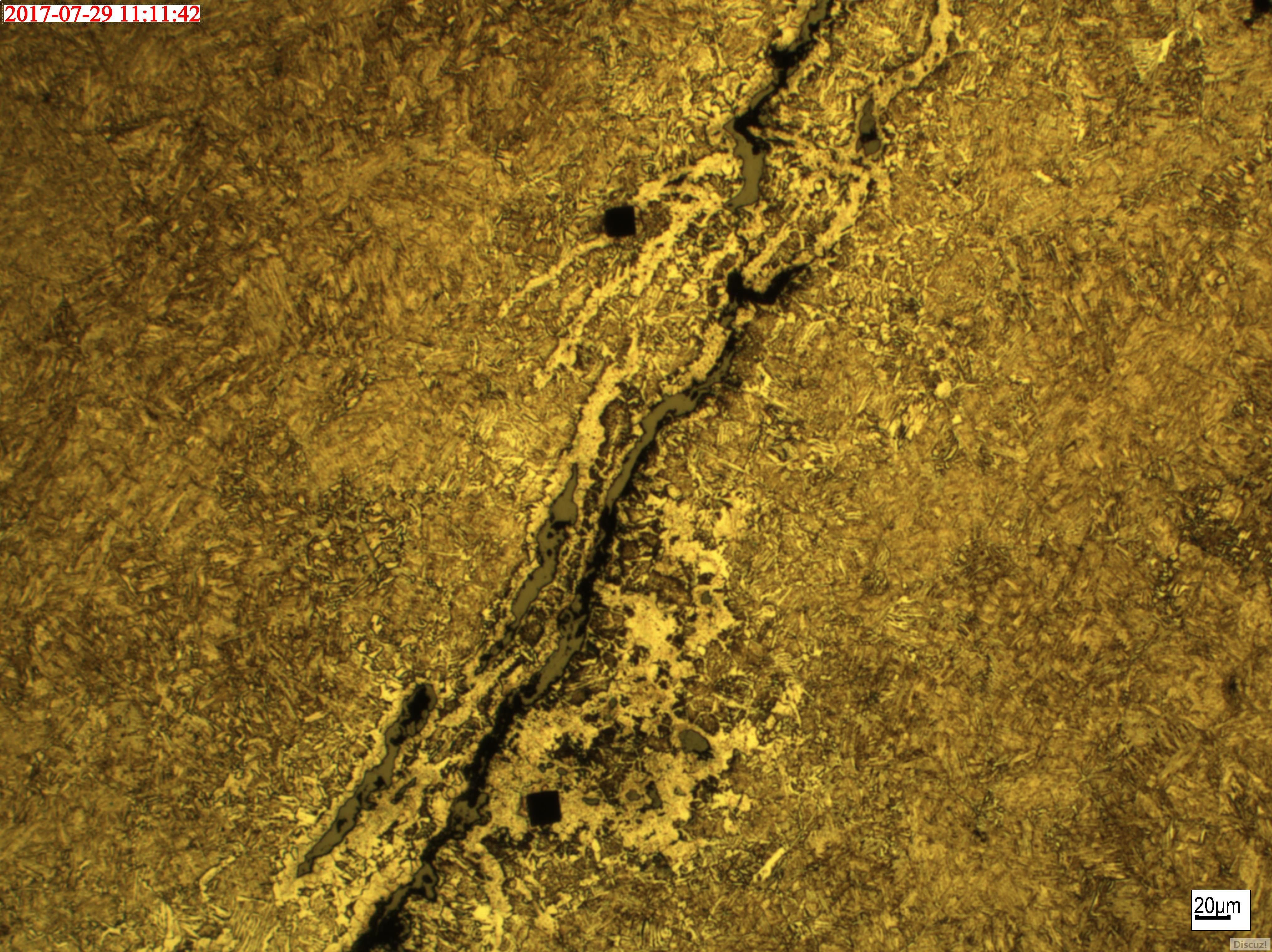

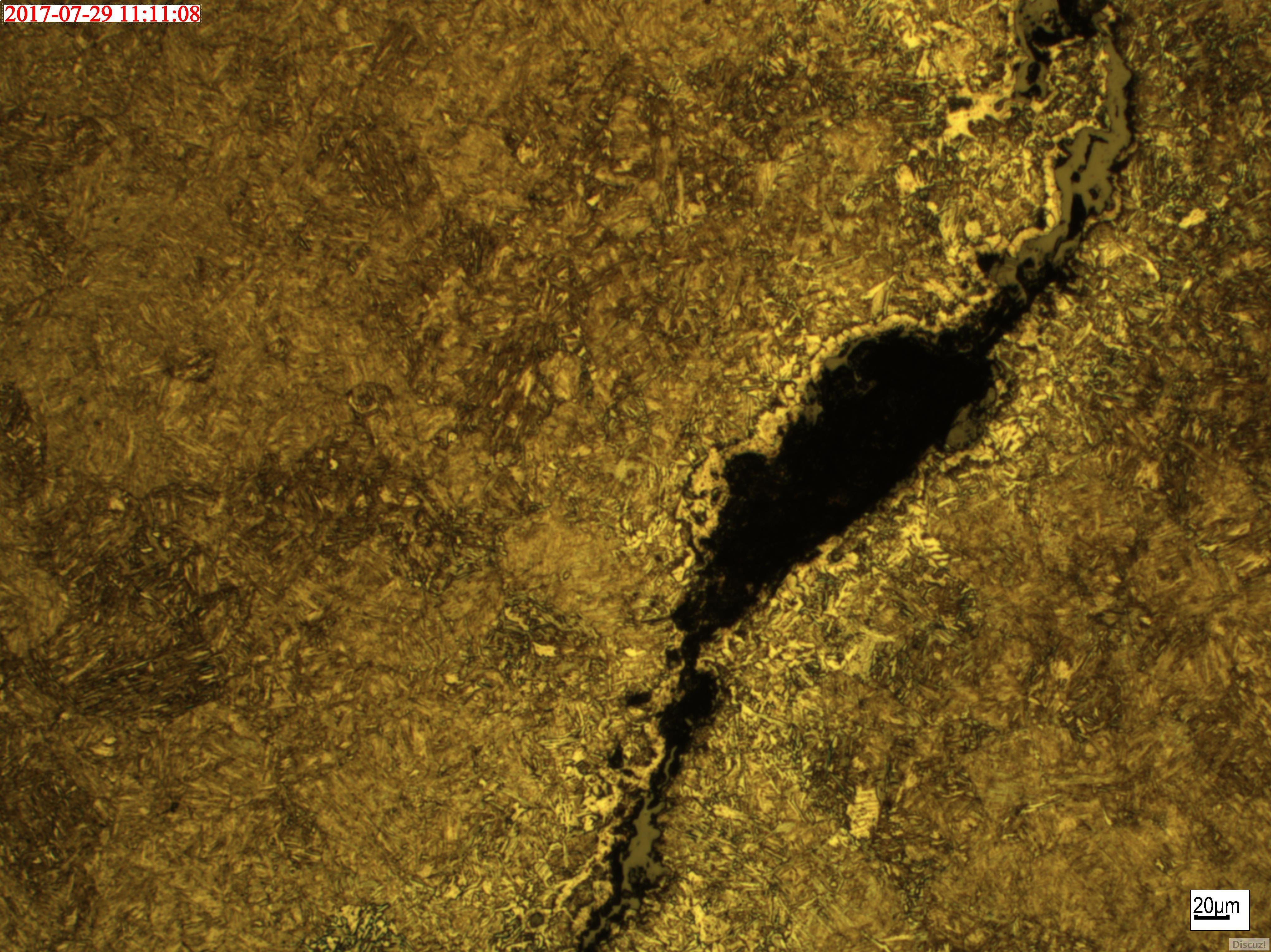

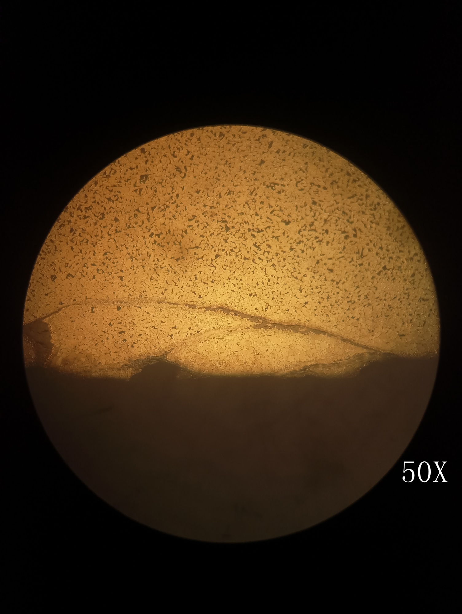

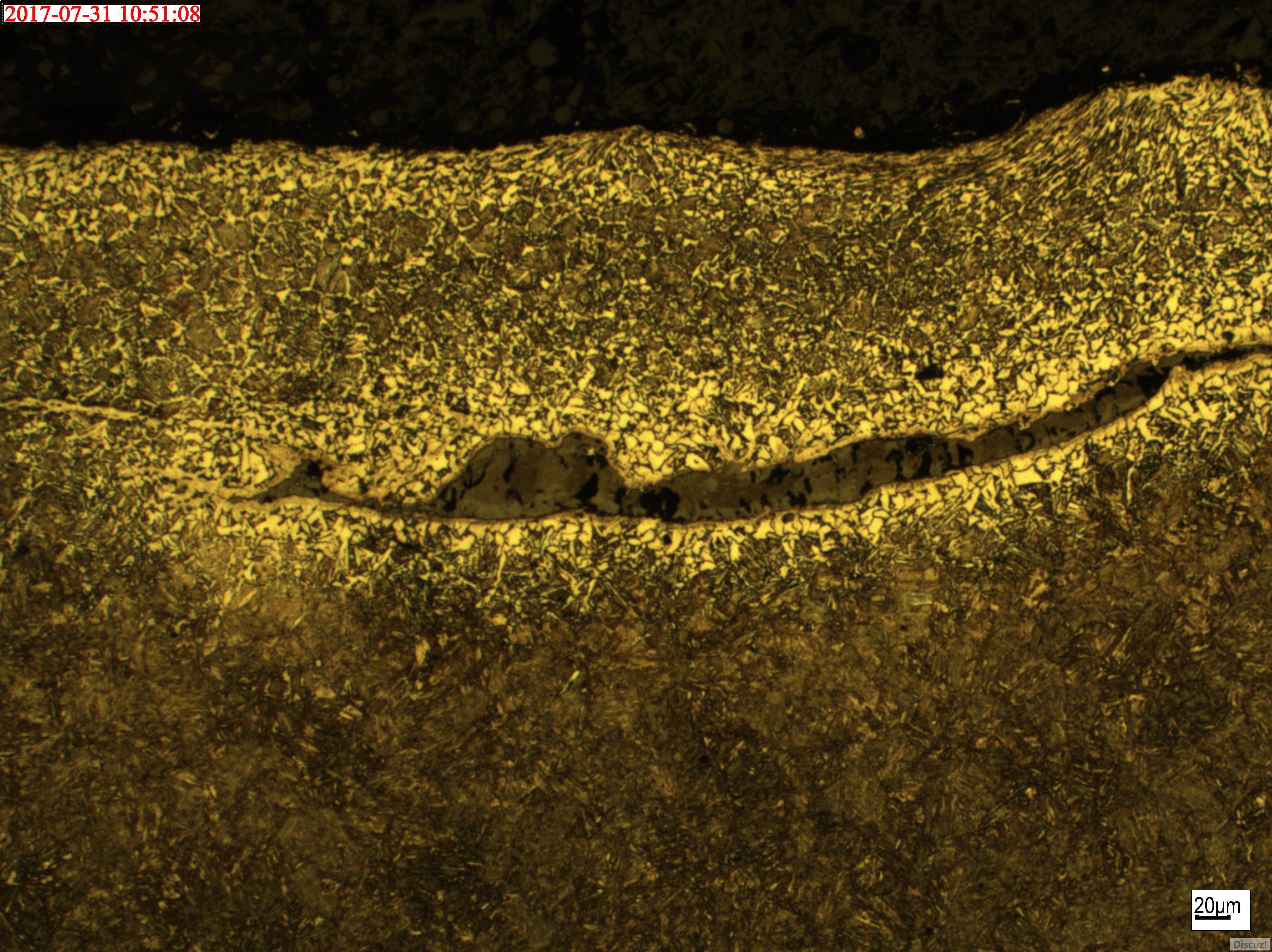

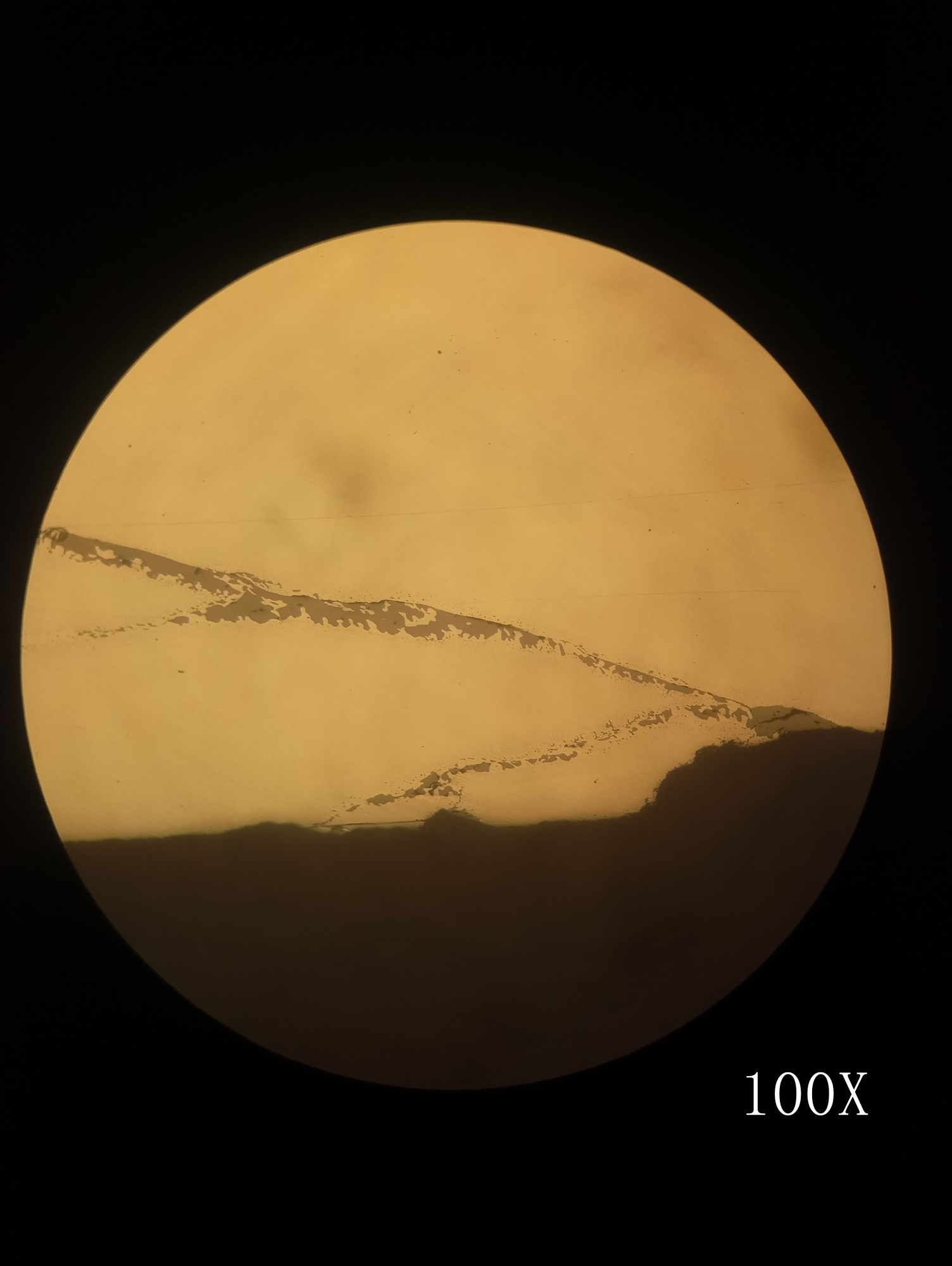

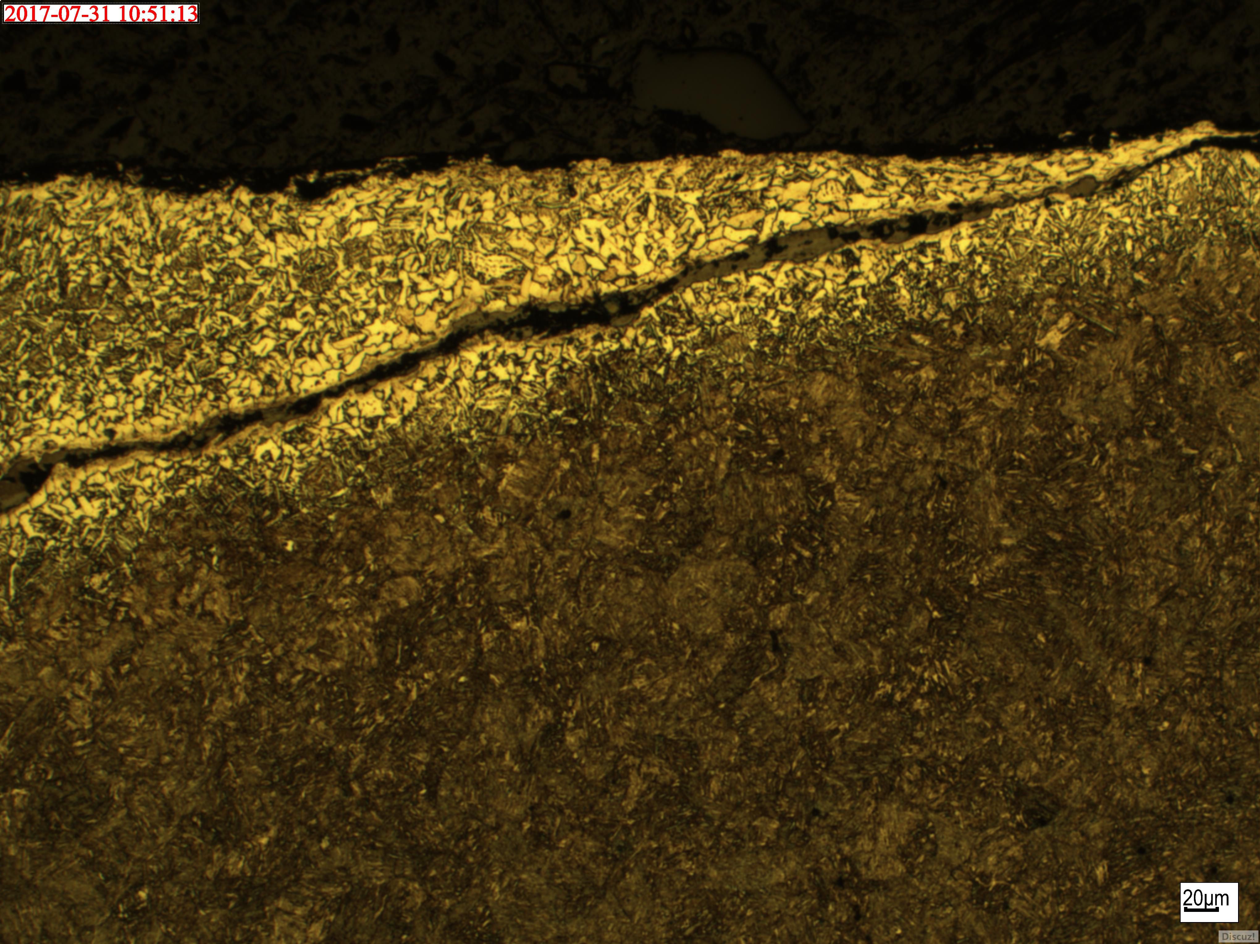

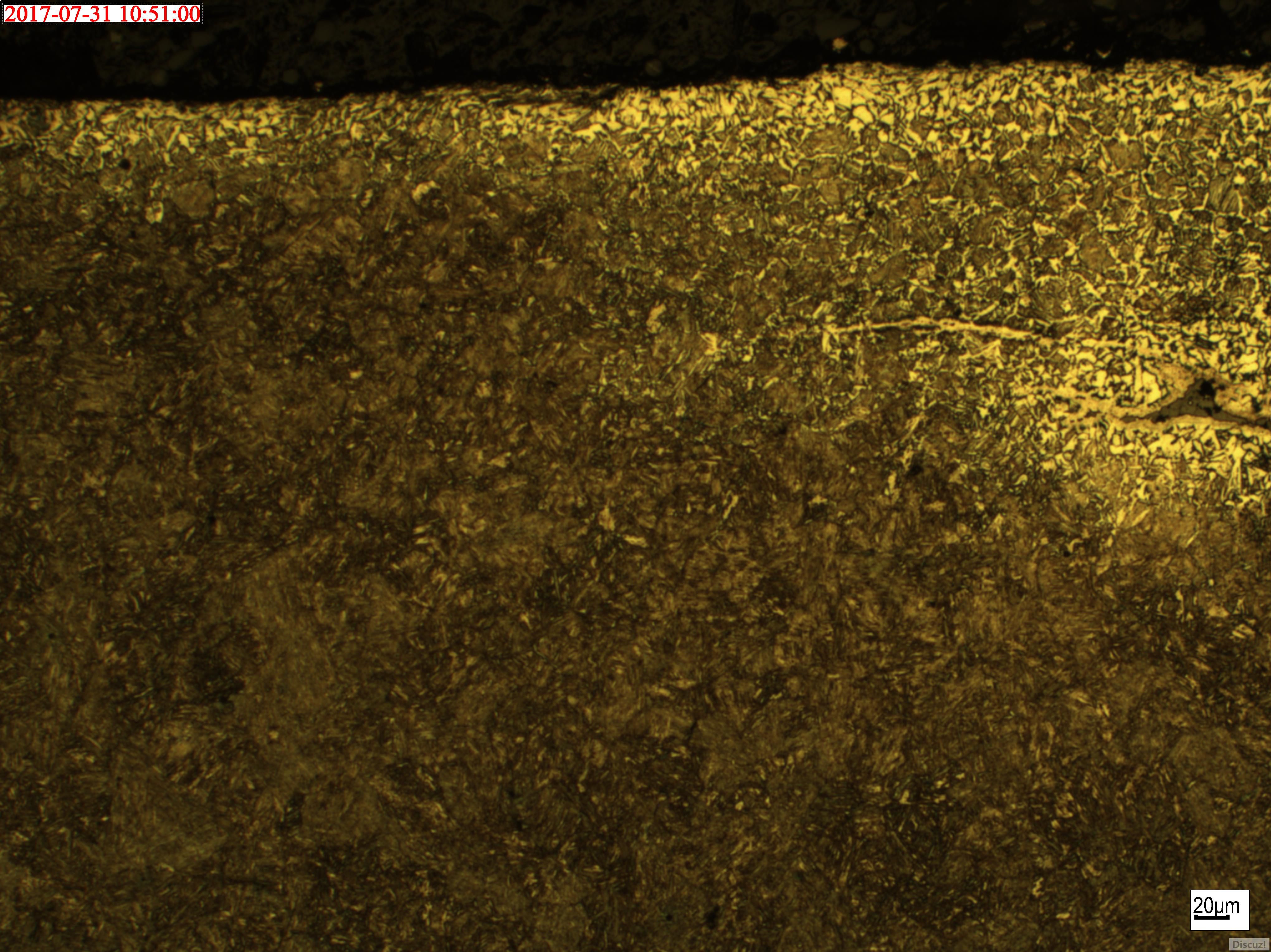

材料35MnB,加工工艺:热轧圆钢-下料-中频加热模锻-锻后余热调质

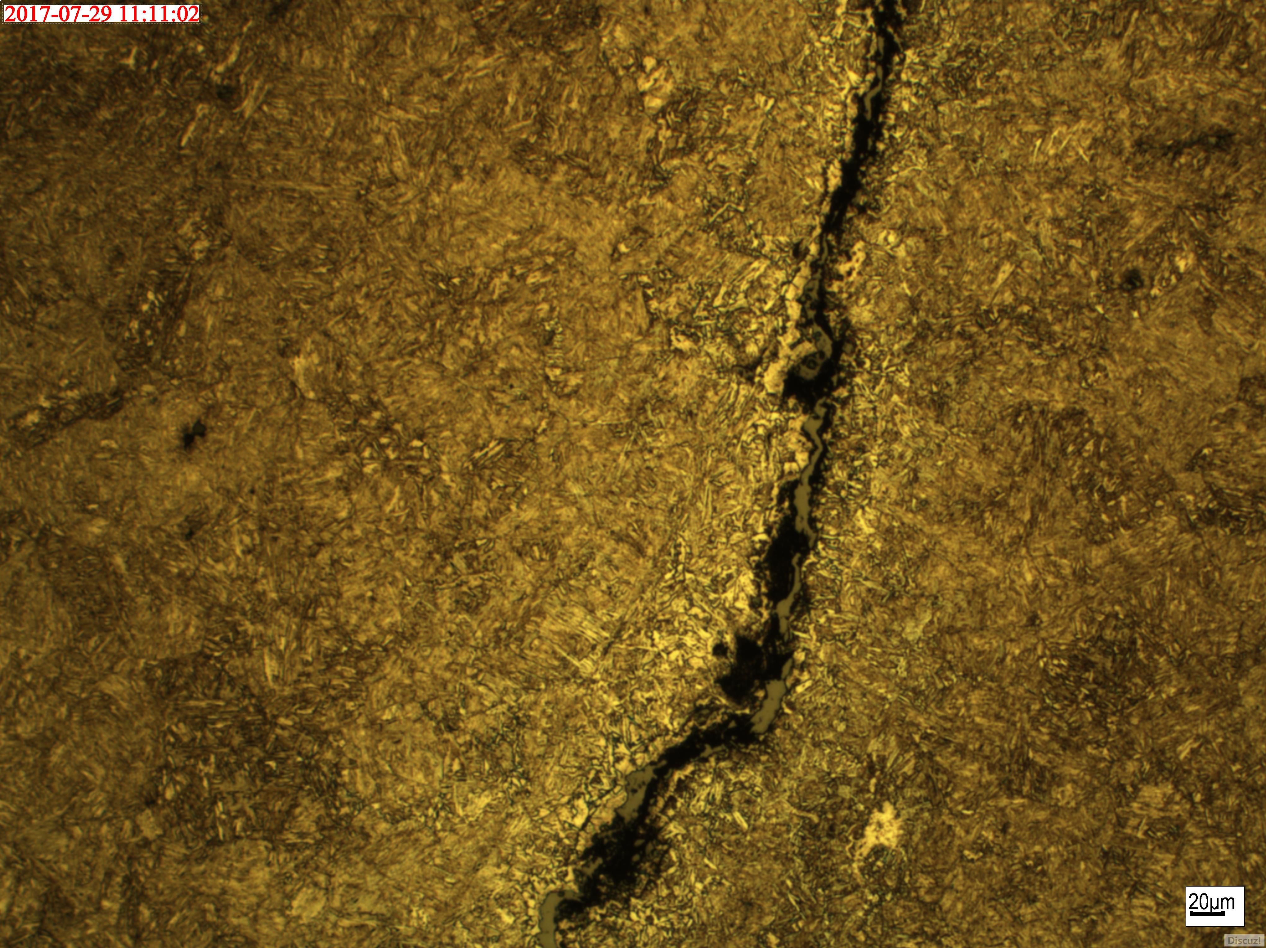

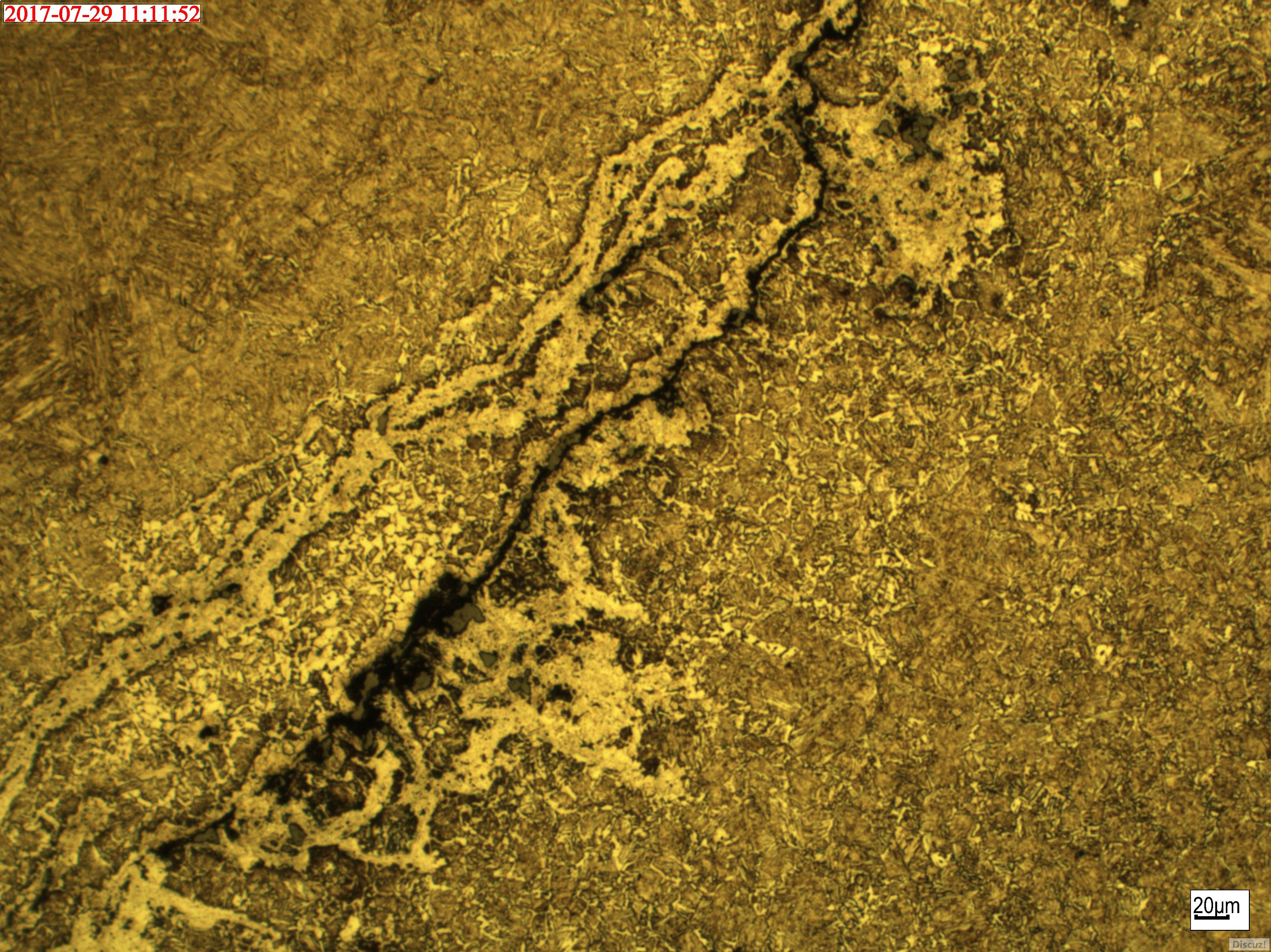

圆钢是一家,锻造调质是另一家,我们用调质的零件,来的调质件经探伤有裂纹,是表面纵向裂纹,分别取纵向和横向做金相,都有氧化脱碳现象,初判是折叠裂纹,但不知是锻造折叠还是热轧折叠裂纹?
纵向100X
纵向100X
纵向100X
纵向100X
横向50X
横向50X
横向100X
横向100X
横向100X
横向100X

发表于 2017-8-1 18:54:42 | 显示全部楼层
我认为是热轧折叠裂纹
签到天数: 608 天
发表于 2017-8-1 20:47:43 | 显示全部楼层
只可以确定是折叠。
热轧也是锻造形式之一。模锻和热轧都属于锻造行为。
这折叠裂纹发生在什么部位?你是如何取样的?这些没交代清楚,只有神才能分清是模锻还是热轧形成。
其实楼主你自己就是那位神。

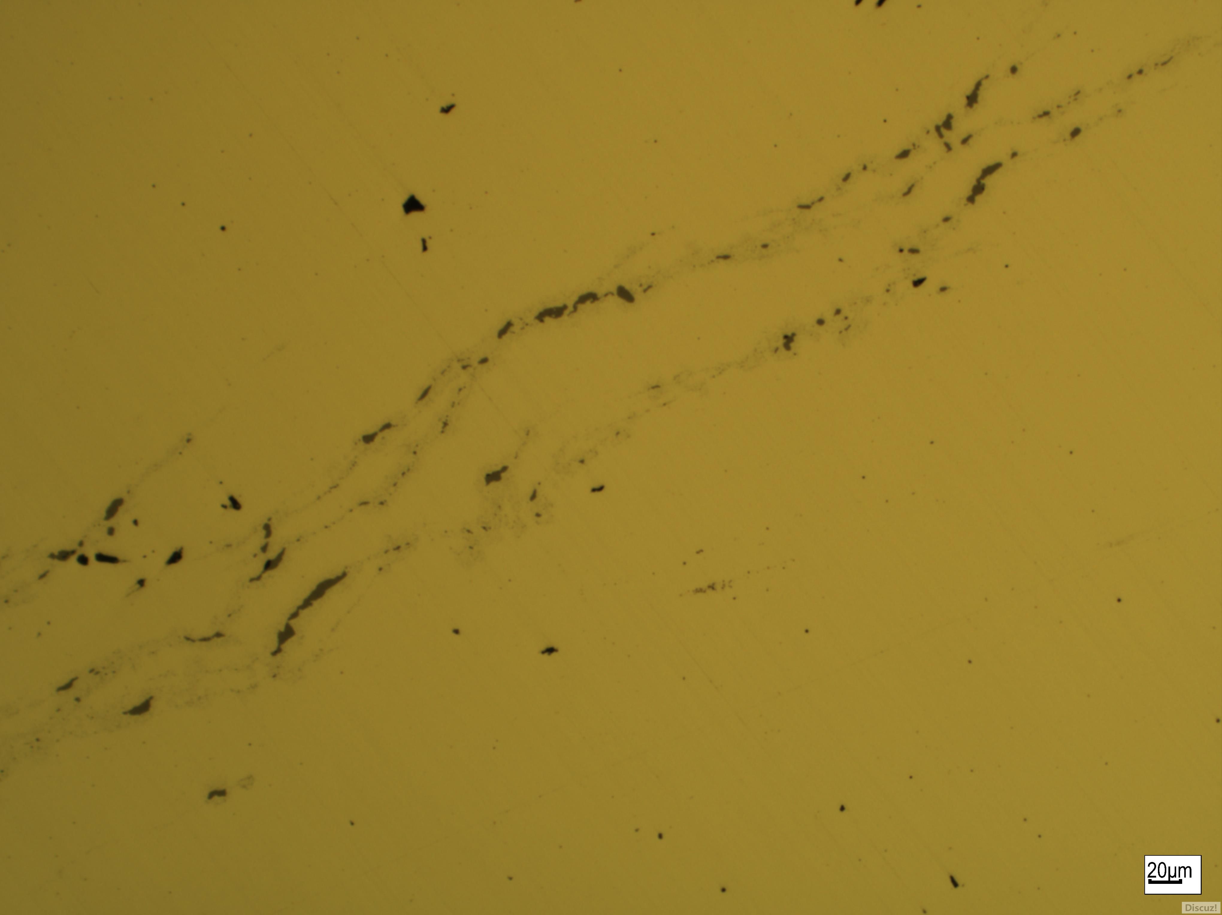

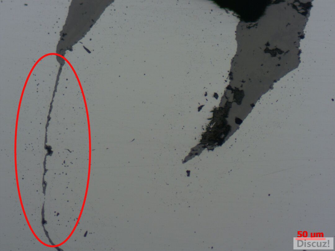

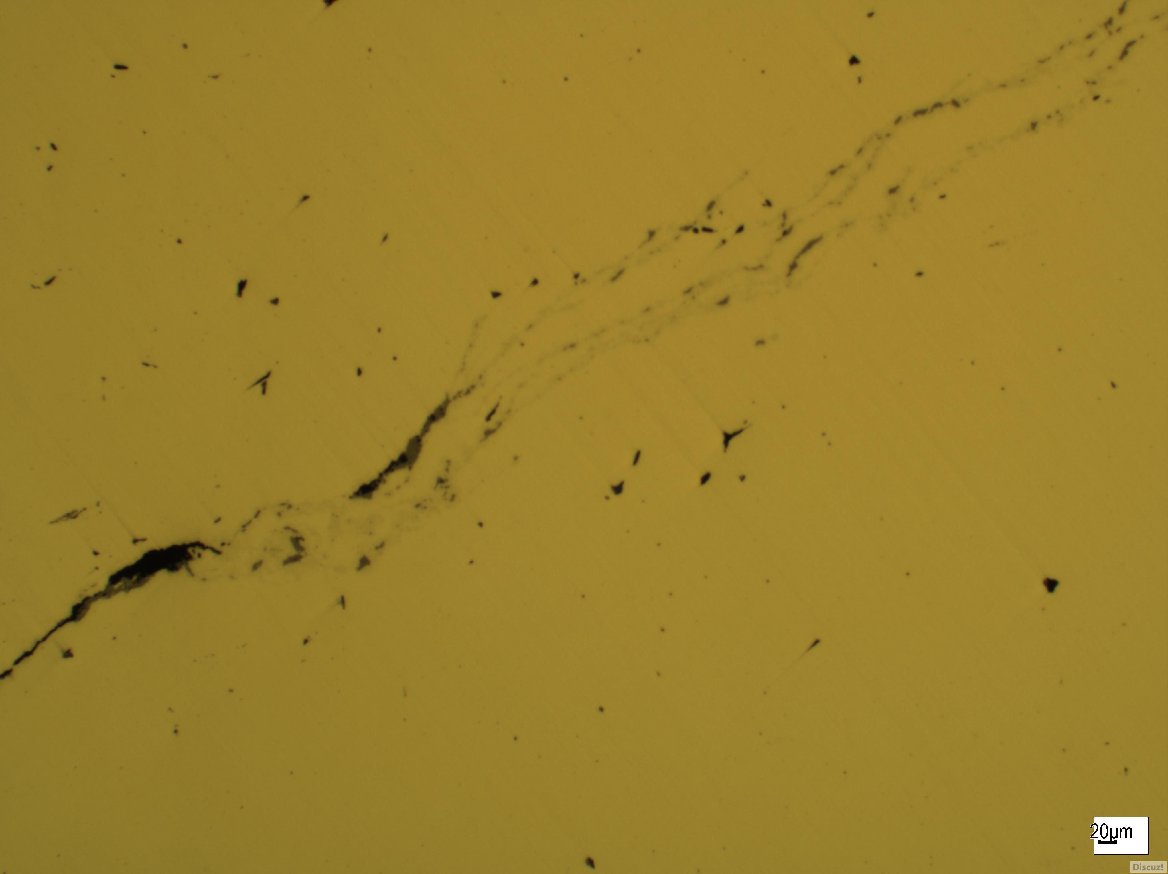

发表于 2017-8-2 05:56:16 | 显示全部楼层

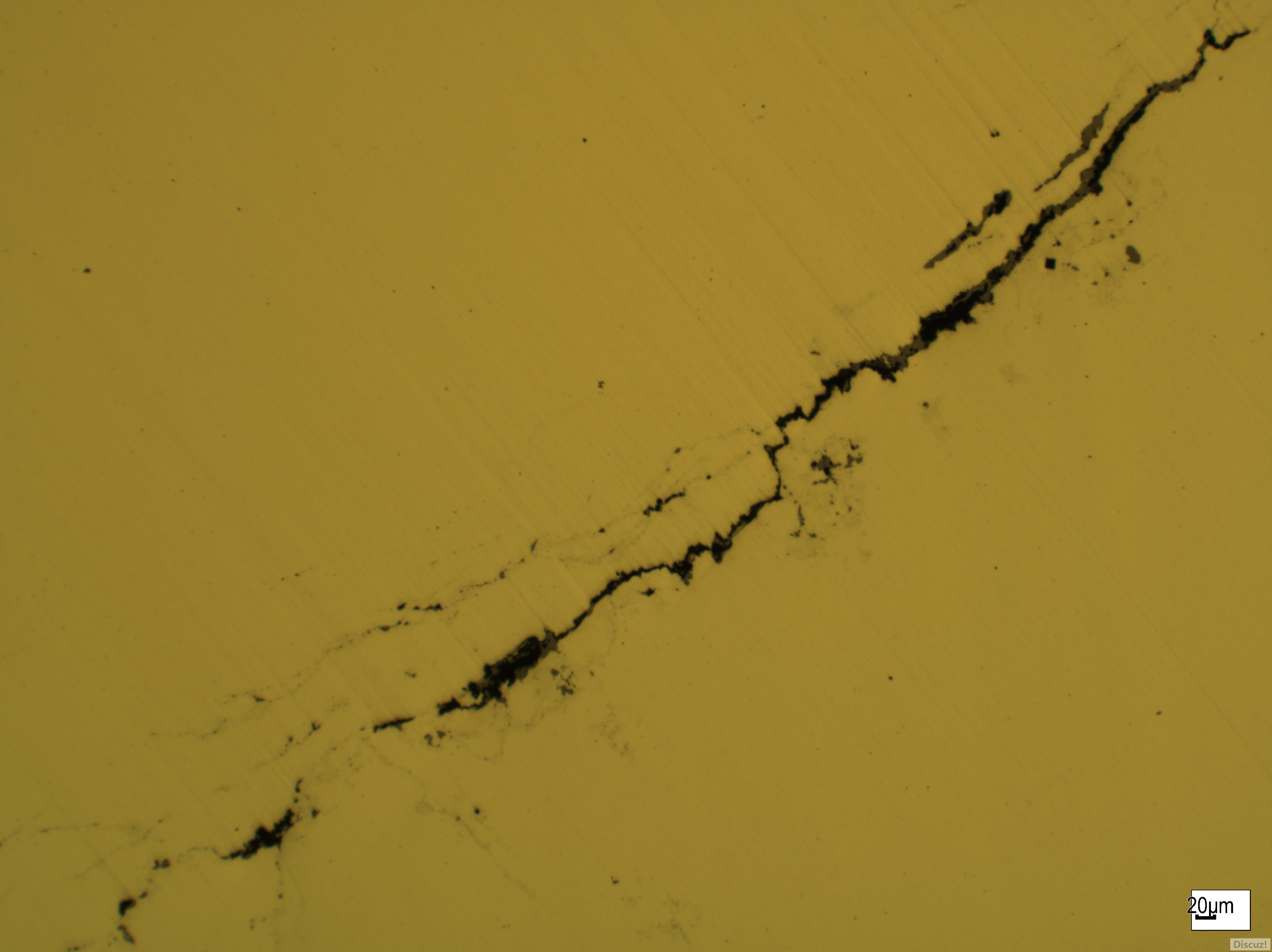

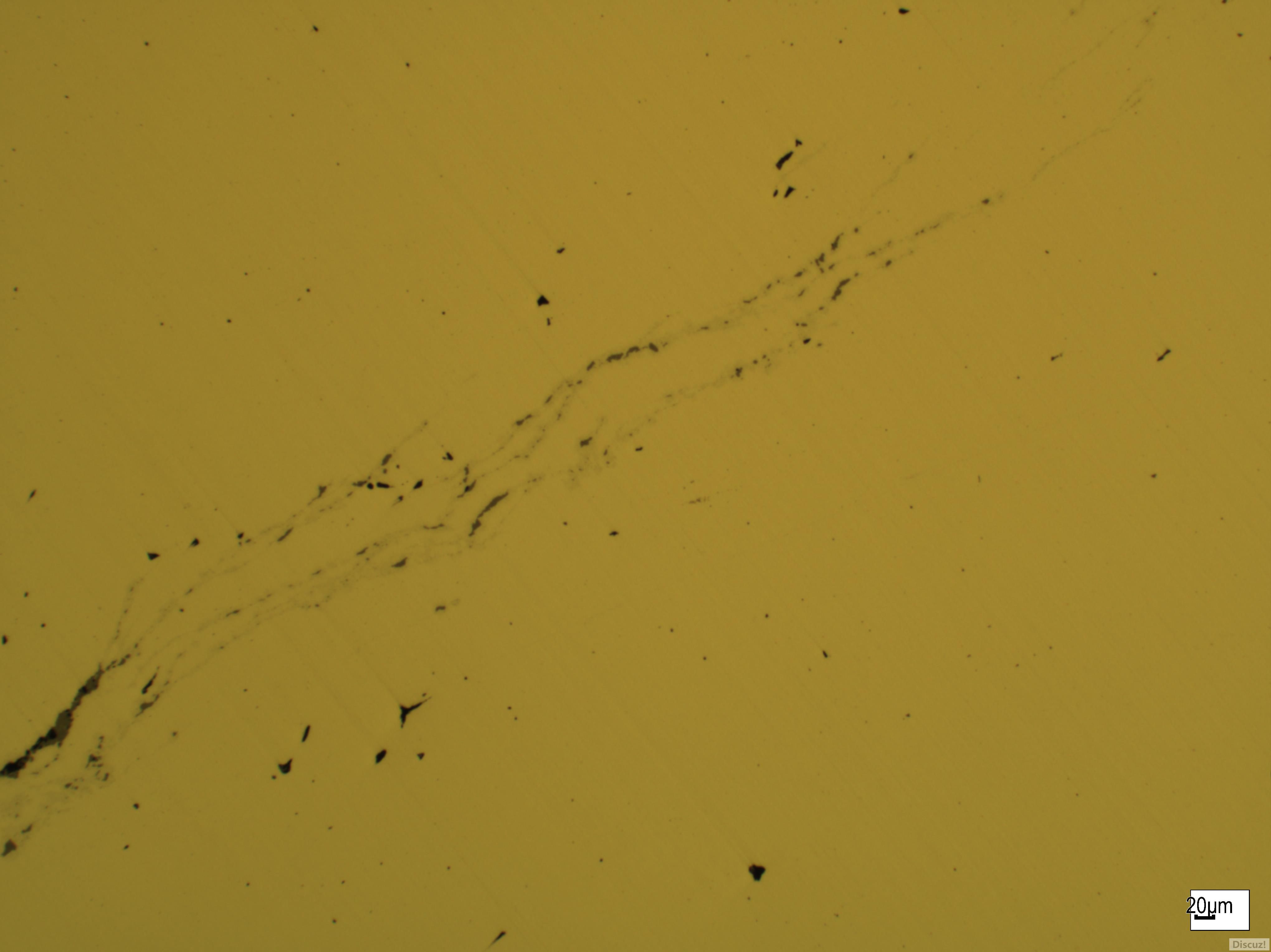

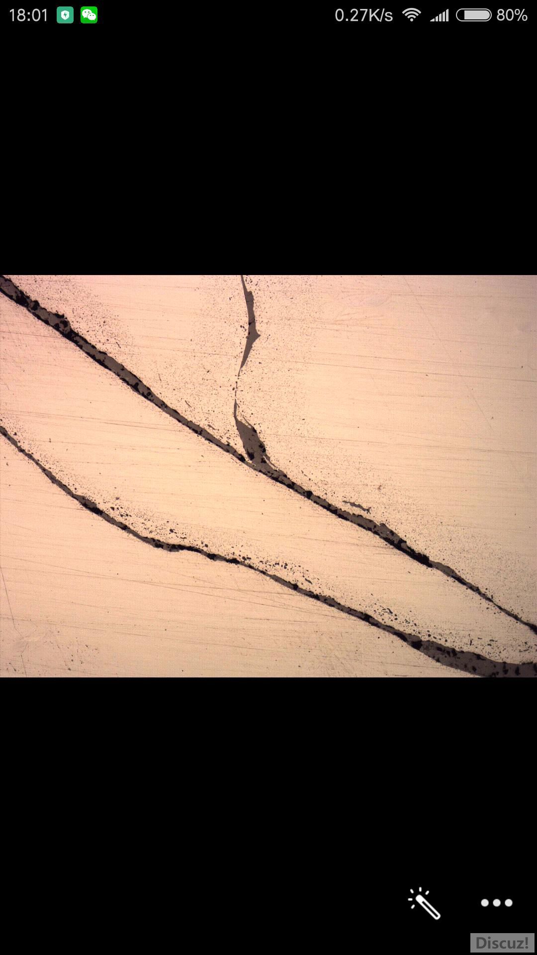

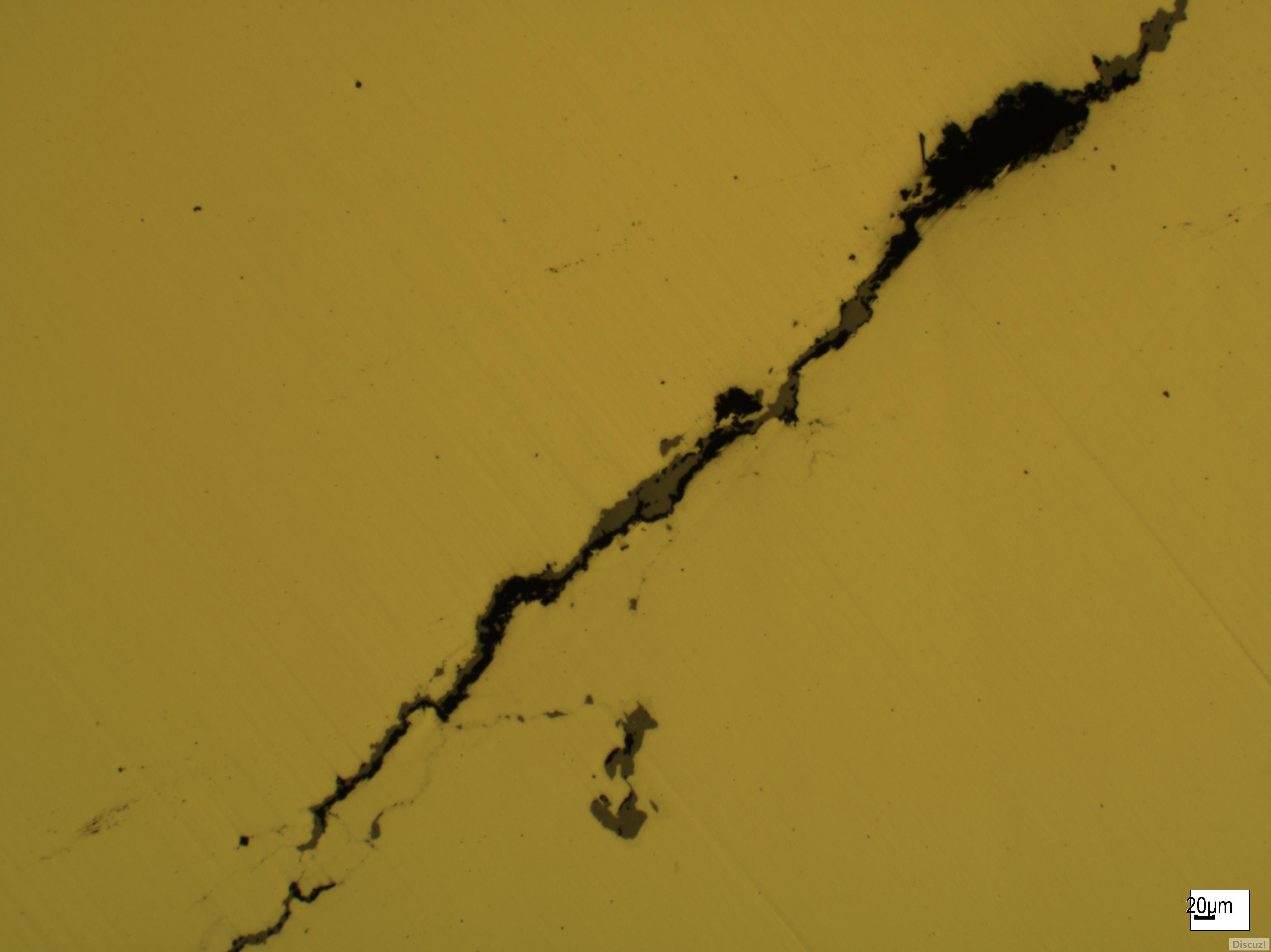

这种裂纹的判断我反复强调都不起作用,真是遗憾。这种裂纹的判断首先是抛光后直接观察照相,然后再腐蚀观察。那就再补充一套不腐蚀的照片吧。
不腐蚀的图片才能看得到扩散氧化所形成的氧化质点,这对判断在那一道工序形成的裂纹是最直观的判据。给你看两张图,都有氧化质点。

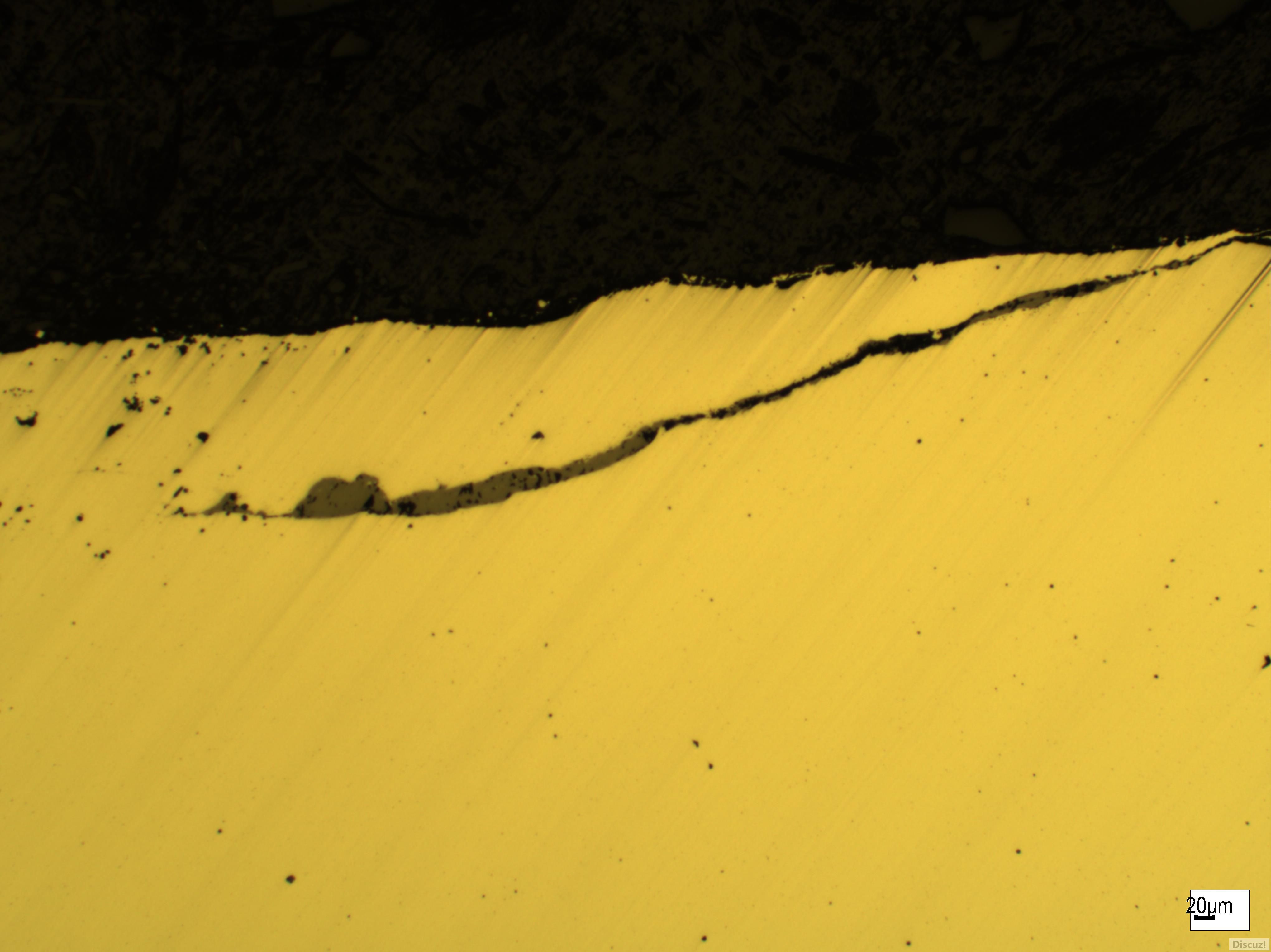

 楼主| 发表于 2017-8-2 09:12:18 | 显示全部楼层
西渡高速钢 发表于 2017-8-1 20:47
只可以确定是折叠。
前辈的话好犀利啊,可惜我这个神也无法判断,好吧,忠言逆耳利于行,谢谢前辈提点
 楼主| 发表于 2017-8-2 09:33:23 | 显示全部楼层
fengyonghe 发表于 2017-8-2 05:56
这种裂纹的判断我反复强调都不起作用,真是遗憾。这种裂纹的判断首先是抛光后直接观察照相,然后再腐蚀观察 ...

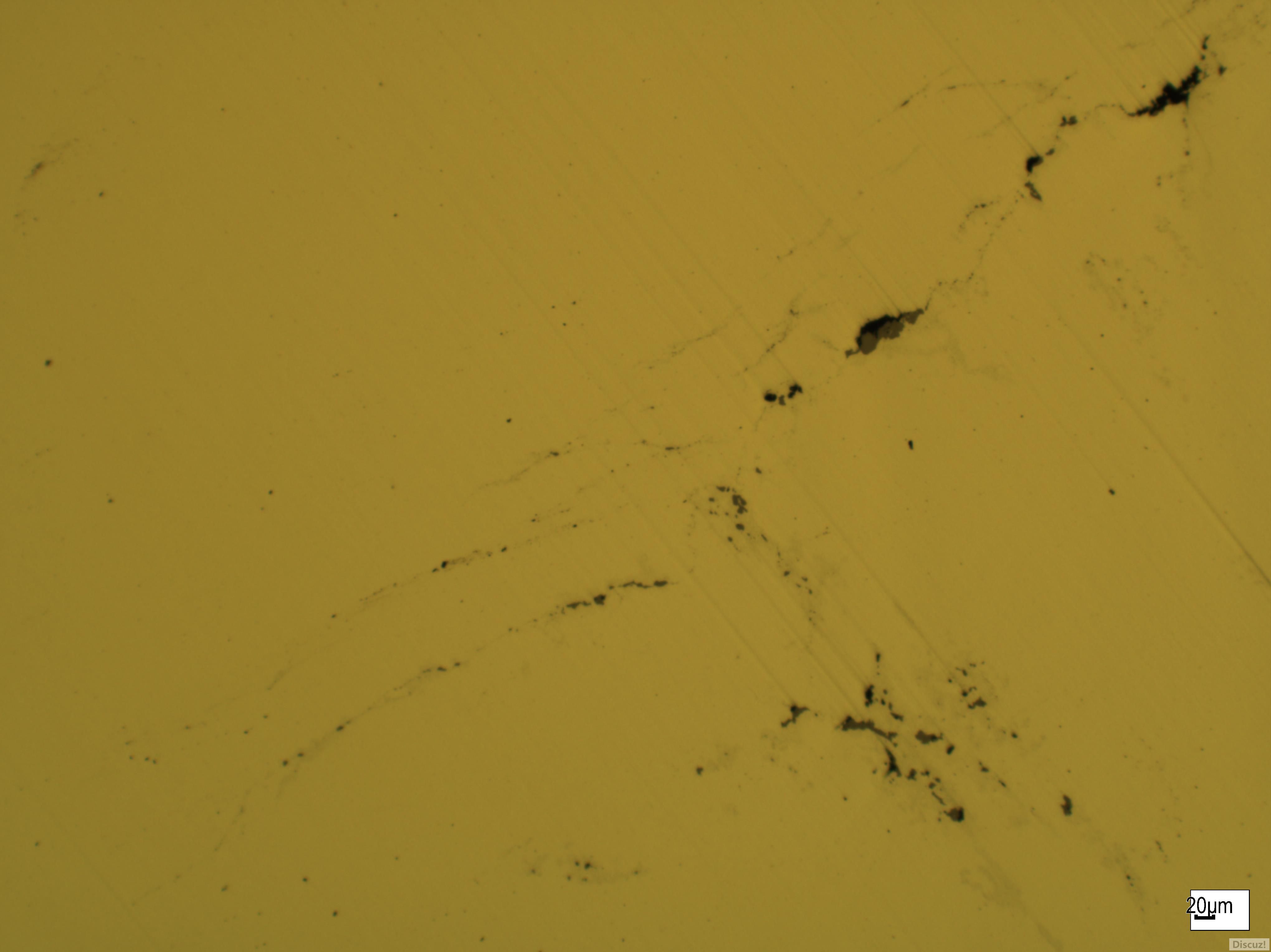

谢谢啊,这次记住了,抛光后上图,希望前辈继续指点
50X
50X
50X
50X
50X
50X
50X
50X
50X
50X
50X
50X
100X
100X
签到天数: 608 天
发表于 2017-8-2 20:44:27 | 显示全部楼层
冲着楼主的谦虚态度,老夫多言几句:
       急于辨别是模锻折叠还是热轧折叠,我估计楼主用的原热轧棒料,经模锻后,发现锻坯上存在折叠裂纹,故需要确定是热轧折叠(原材料)或是模锻折叠(后续本厂干的行为)。
     其实,最简单的逻辑就能说明问题
——原材料(热轧棒料)中是否存在缺陷?查!若有,热轧棒料的责任,没有,模锻的责任。这是简单逻辑方案之一;
——将出现折叠裂纹的模锻件,整体拍照,反映裂纹产生部位及走向及长短深浅(或称严重程度)。并附模锻现场取证,由原棒料(段料)如何步步锻造演变成最后的锻坯,即考察模锻成形过程是否存在形成折叠裂纹的可能。这是专业技术分析常用逻辑之二;
——将同样的原料交其他单位去模锻,看是否也会出现裂纹?算逻辑之三吧?
——其它。
相信,楼主自己能搞掂!
签到天数: 128 天
发表于 2017-8-3 06:13:12 | 显示全部楼层
只有这两张图片属于锻造折叠,其余是钢厂的原材料存在大量显微裂纹,裂纹和氧化铁
签到天数: 941 天
发表于 2017-8-4 14:28:54 来自手机 | 显示全部楼层
从照片可确认裂纹经过再次加热和变形。
我认为是轧材缺陷的前提是,后道仅进行过一次中频加热,然后模锻。

签到天数: 222 天
发表于 2017-8-6 15:29:12 | 显示全部楼层
楼主的标尺最好规范一下,别都打20um的,动动脑子
签到天数: 31 天
发表于 2017-8-7 09:13:57 | 显示全部楼层
你应该在调质前取个缺陷样进行分析! 现在分析的话,都是猜,从形态上,轧制裂纹和锻制裂纹的可能都有
签到天数: 390 天
发表于 2017-8-8 08:44:25 | 显示全部楼层
1 裂纹产生在淬火阶段
2 裂纹位置应该在分模线附近
3 根本原因是锻造过程中,由于模具型腔存在局部不合理,成型时产生的微缺陷微诱因,在淬火应力的作用下产生开裂(锻造不会承认的)
4 根本解决方案:更换淬火介质,使用油淬火
签到天数: 390 天
发表于 2017-8-8 08:45:41 | 显示全部楼层
建议楼主做个锻造流线检查,看看是否发生断流或乱流现象

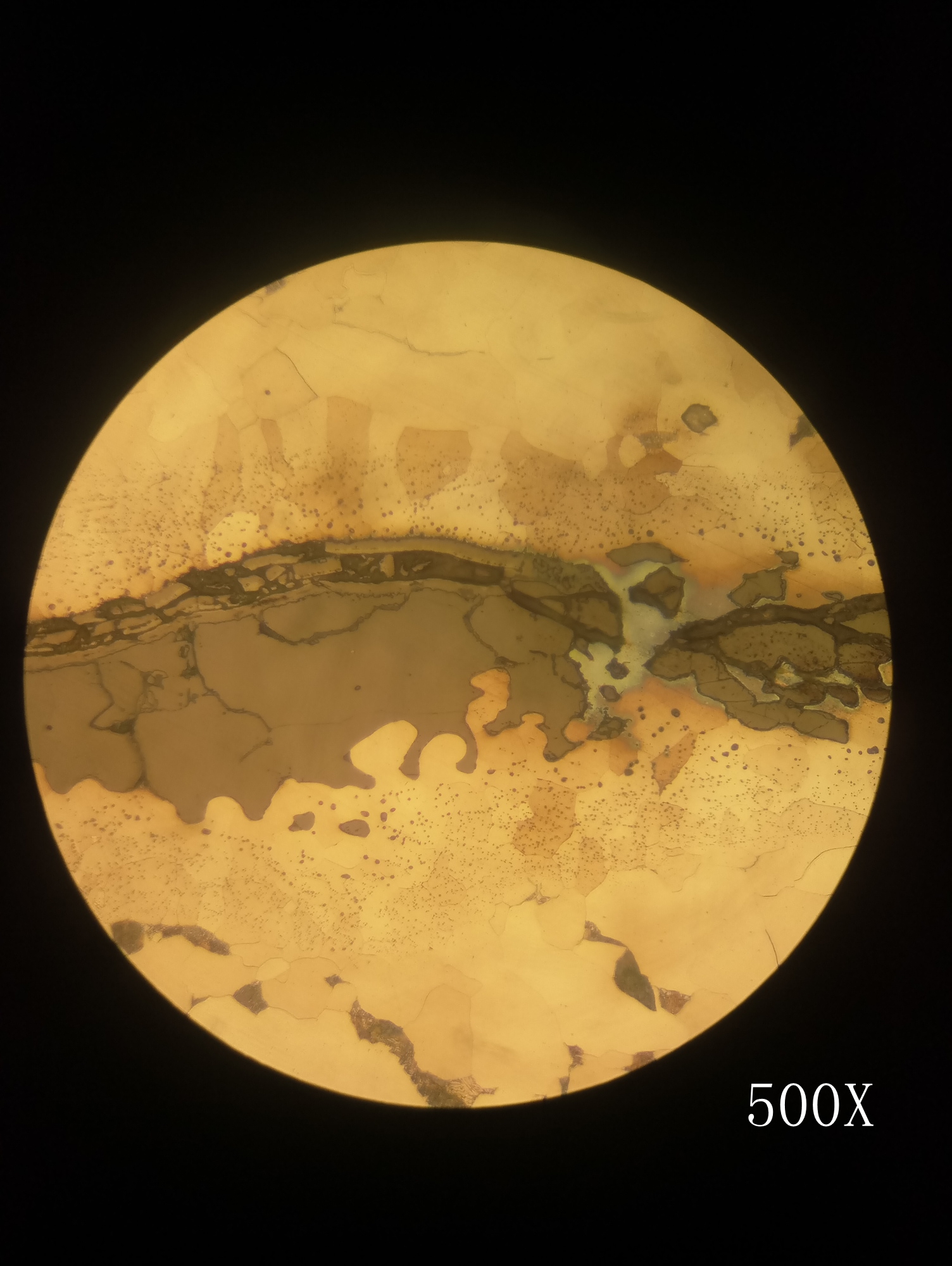

签到天数: 225 天

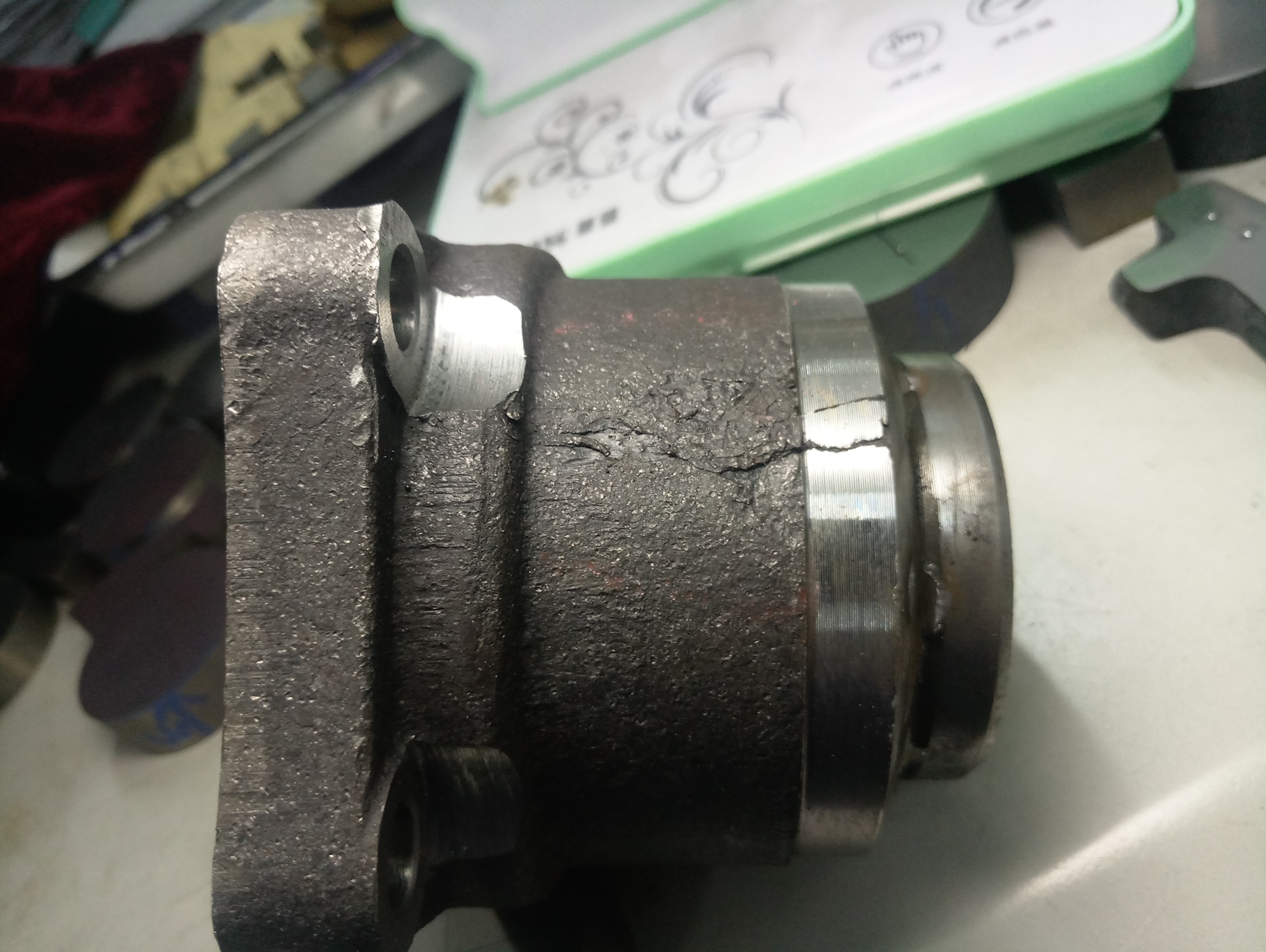

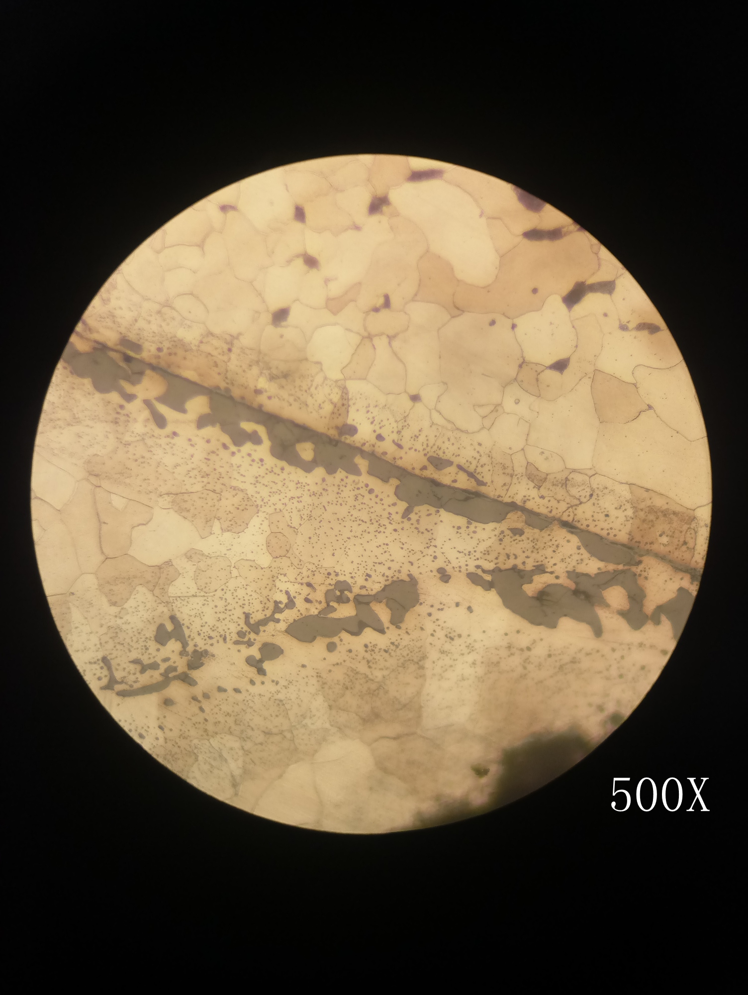

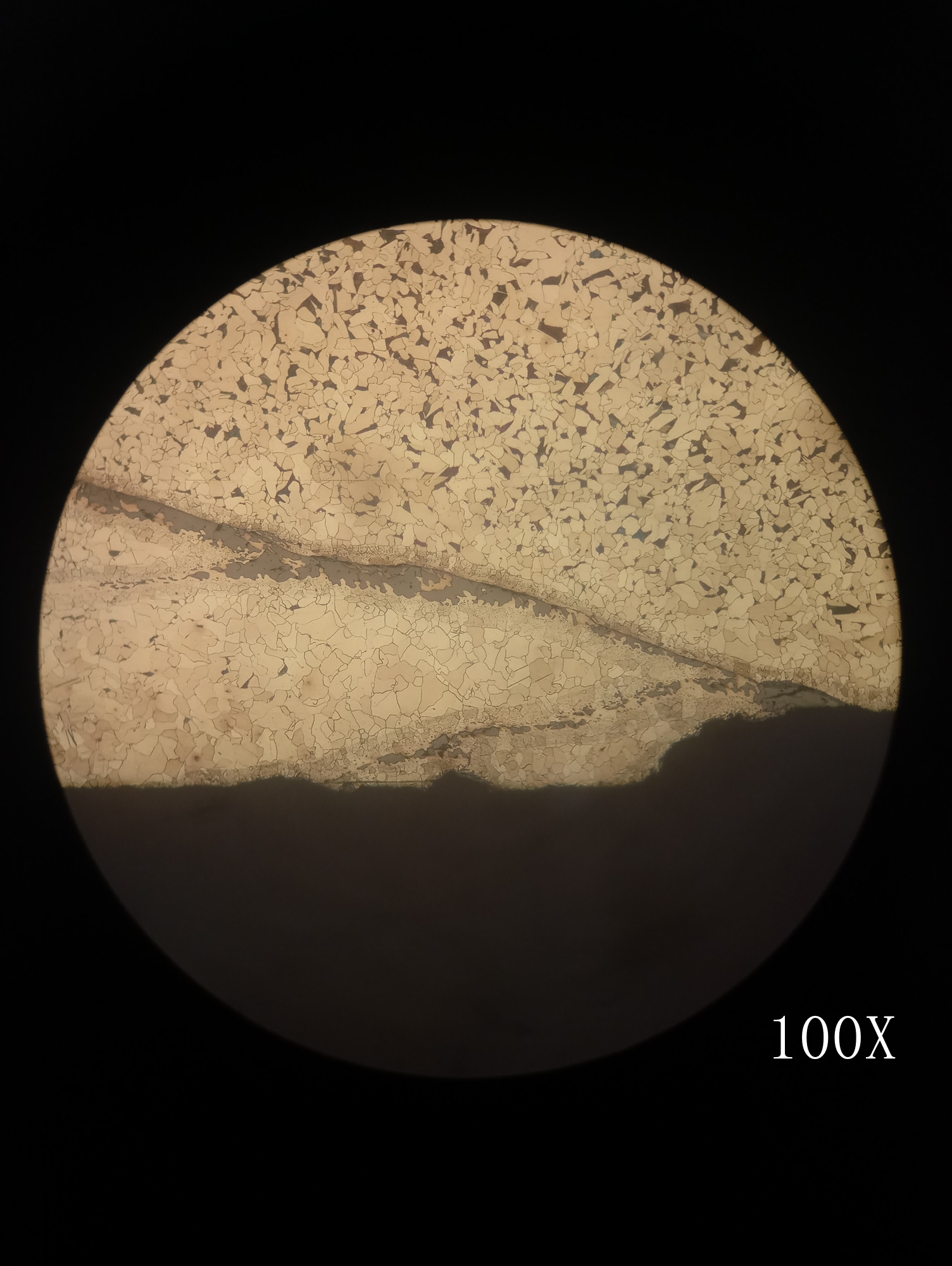

发表于 2018-2-3 17:00:24 | 显示全部楼层

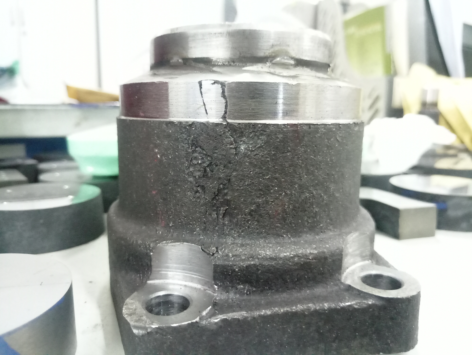

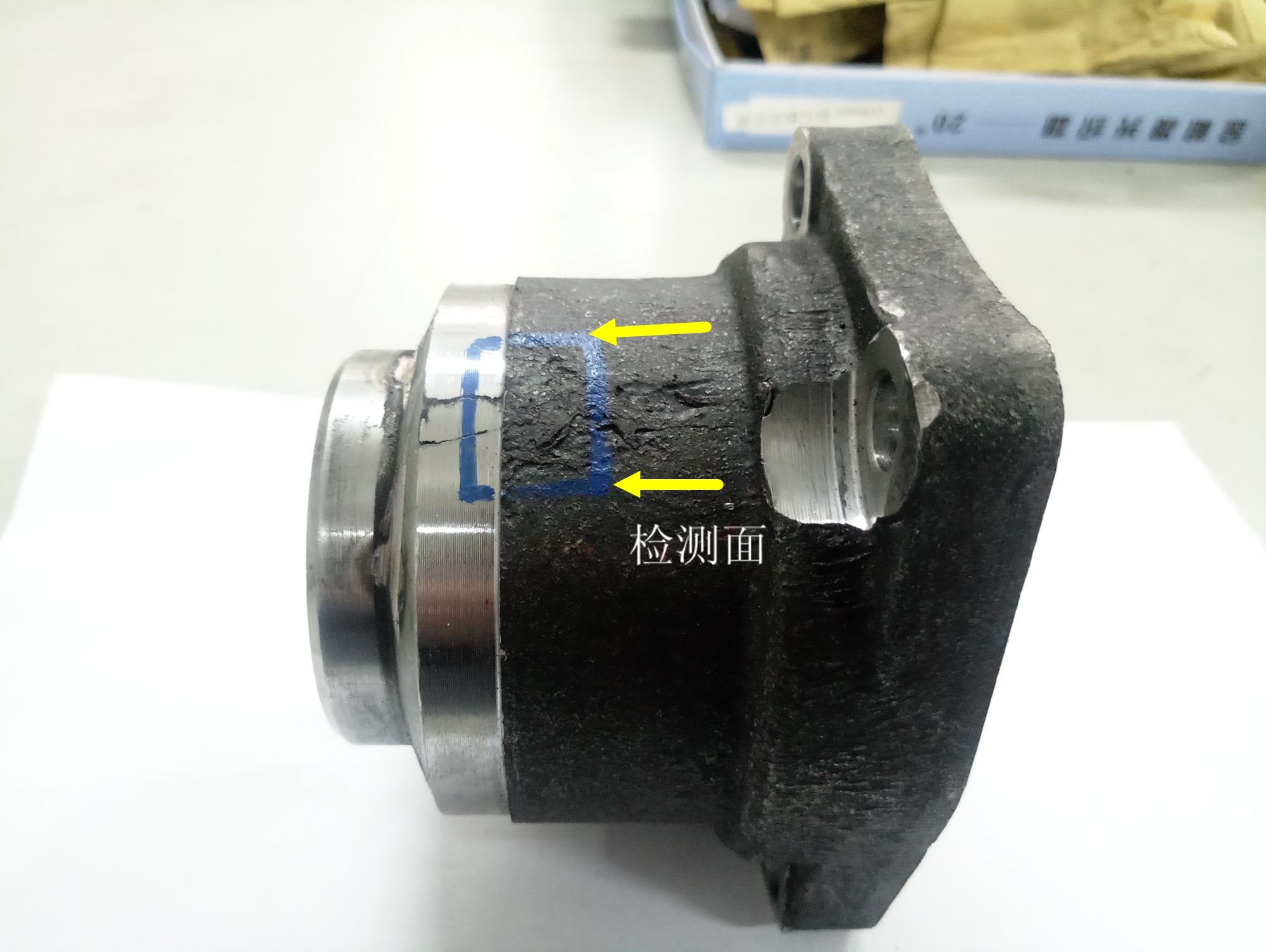

类似的情况请大家看看:
套管法兰(20#),工艺流程(原材料棒材-剪切下料-中频加热-墩坯-成型-切边-冲孔-抛丸-机加)
签到天数: 225 天
发表于 2018-2-3 17:03:38 | 显示全部楼层
不好意思,图片顺序不知为什么乱了,有碍观瞻,见谅。
签到天数: 225 天
发表于 2018-2-3 17:08:28 | 显示全部楼层
关于这句话 “扩散氧化所形成的氧化质点”能否请前辈展开阐述下,谢谢。
签到天数: 225 天
发表于 2018-2-4 08:25:28 | 显示全部楼层
wangzeshi 发表于 2018-2-3 18:16
这是铸造件吧?为什么要分的那么细?难道模锻和轧制还不知道吗 ?问一下就知道是谁加工的了。
这个主要是定责问题,成品状态交货,热轧所致找钢厂索赔,锻造形成自己埋单。也就是💰的问题
签到天数: 525 天
发表于 2018-2-8 14:05:04 | 显示全部楼层
这个只有在原材料里找到缺陷才好找钢厂,不然很难说服他们
