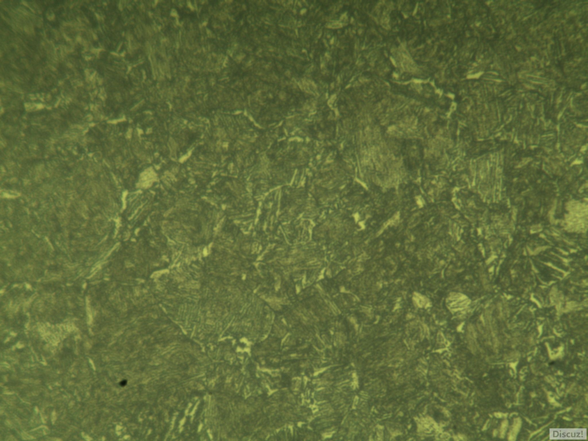

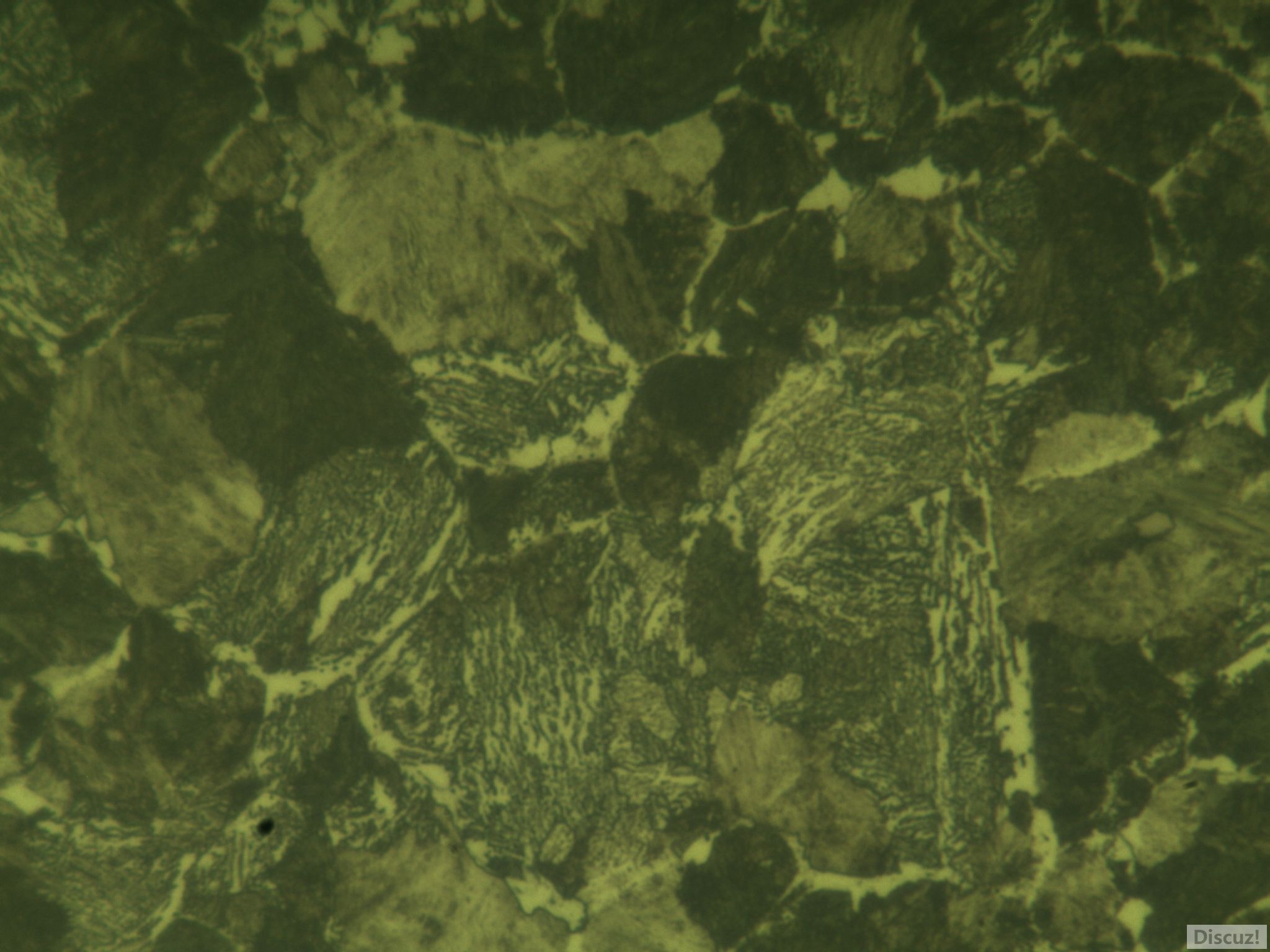

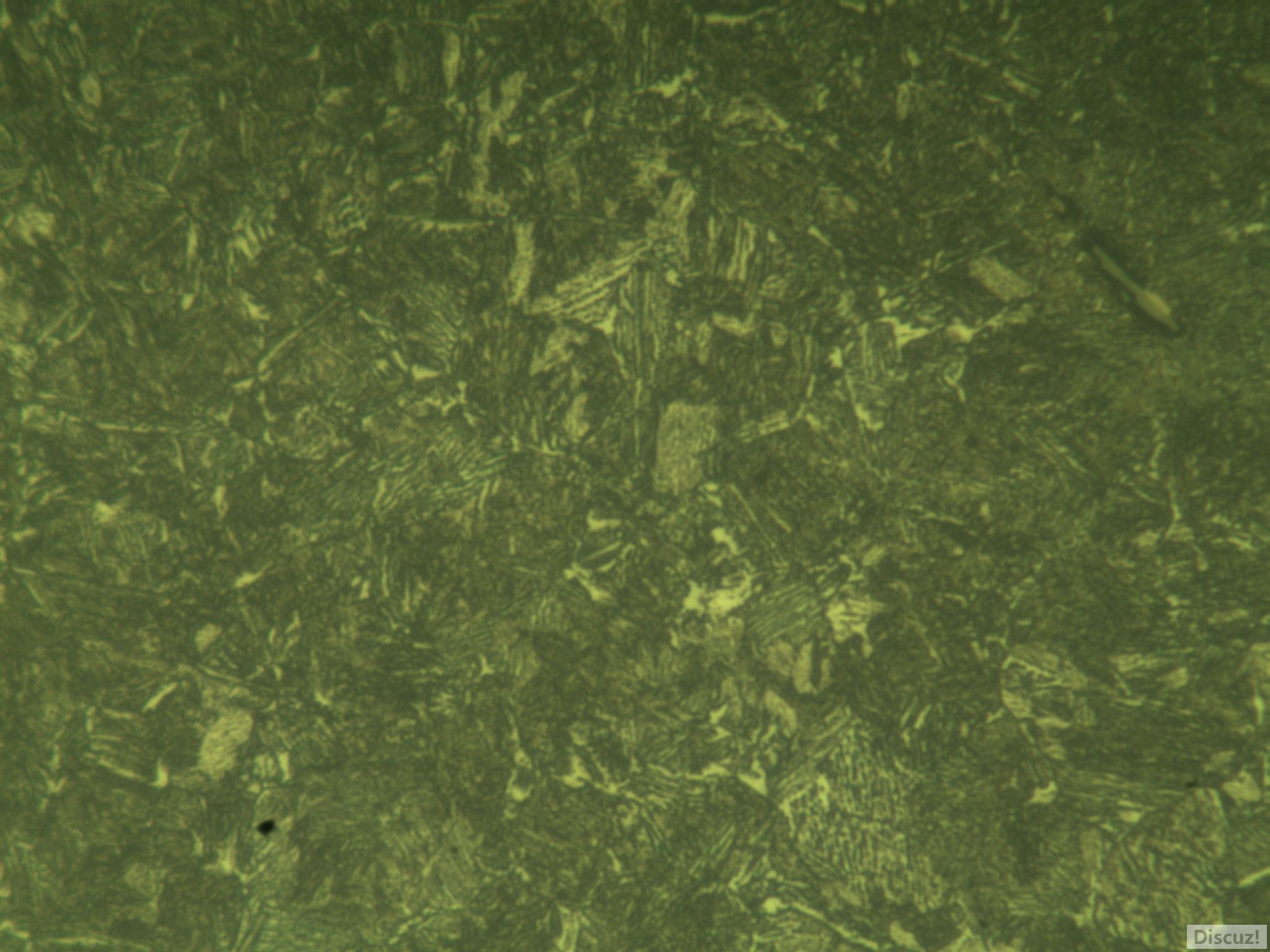

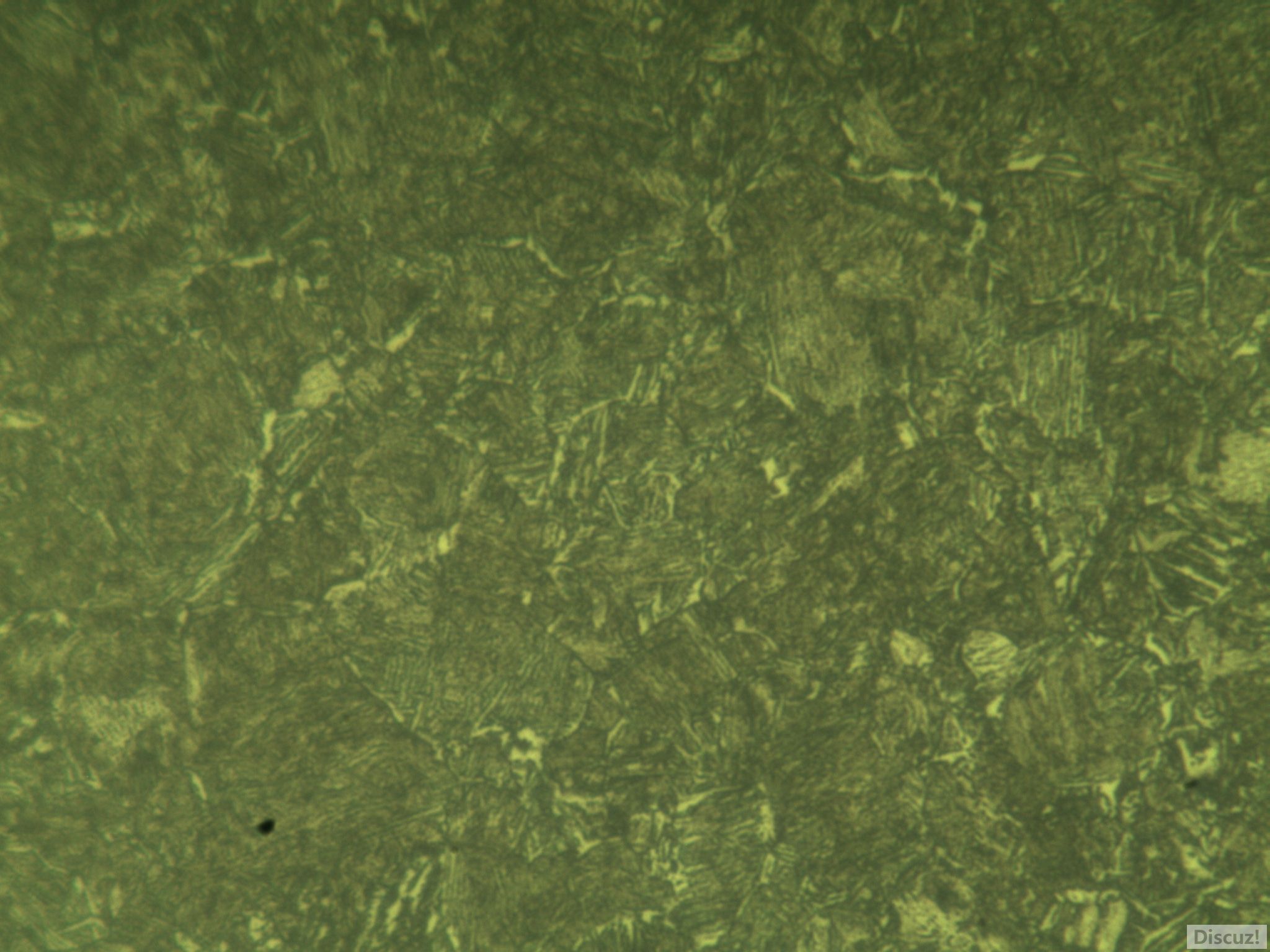

前辈们附件中长条状铁素体是魏氏体还是粒状贝氏体?材质40CrV  860淬火后420回火

发表于 2017-8-5 05:52:07 | 显示全部楼层
网铁和粒貝
签到天数: 51 天
发表于 2017-8-9 17:07:18 | 显示全部楼层
网状铁素体

签到天数: 611 天
发表于 2017-8-10 08:25:10 | 显示全部楼层
网状F+粒贝

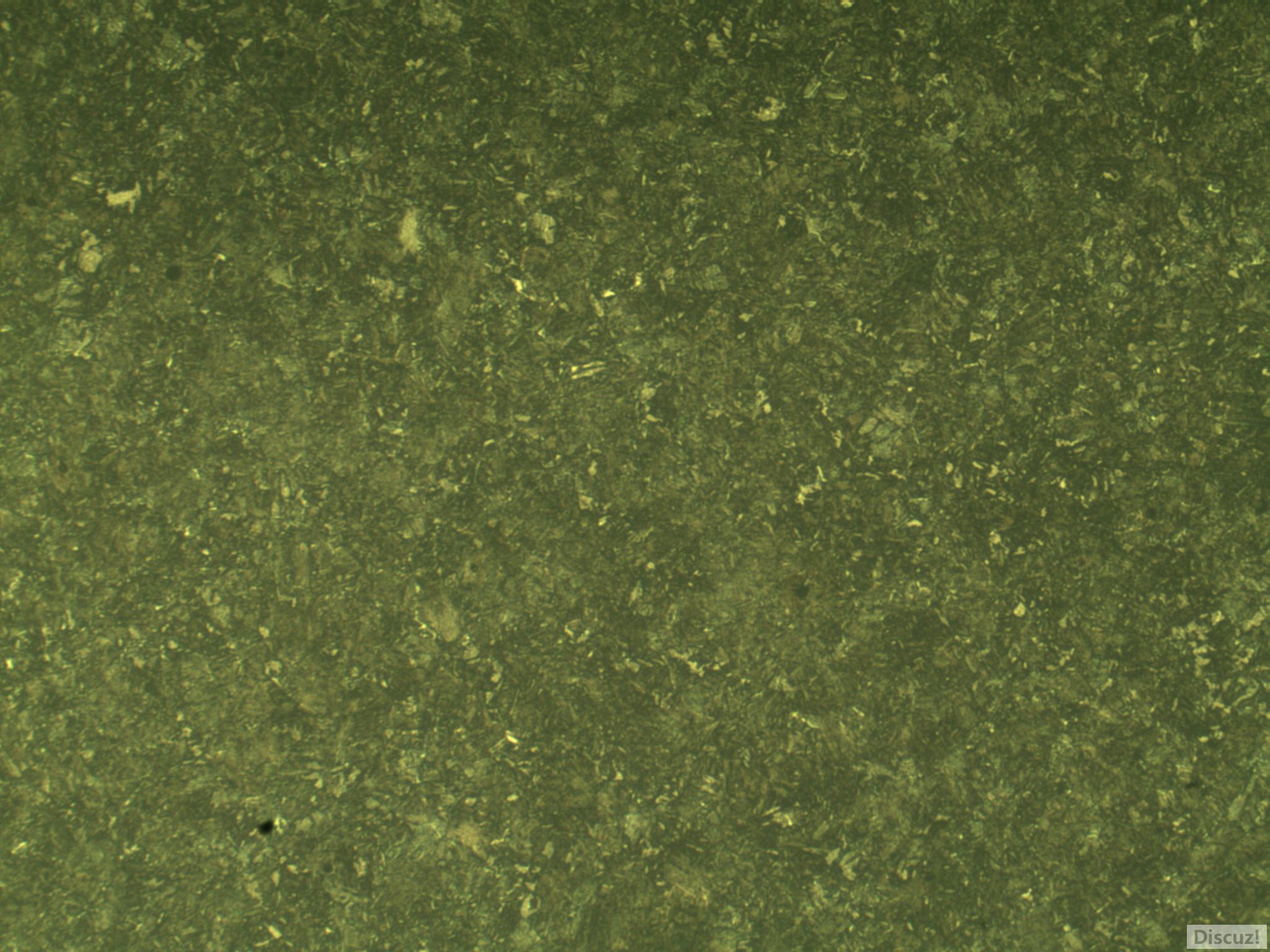

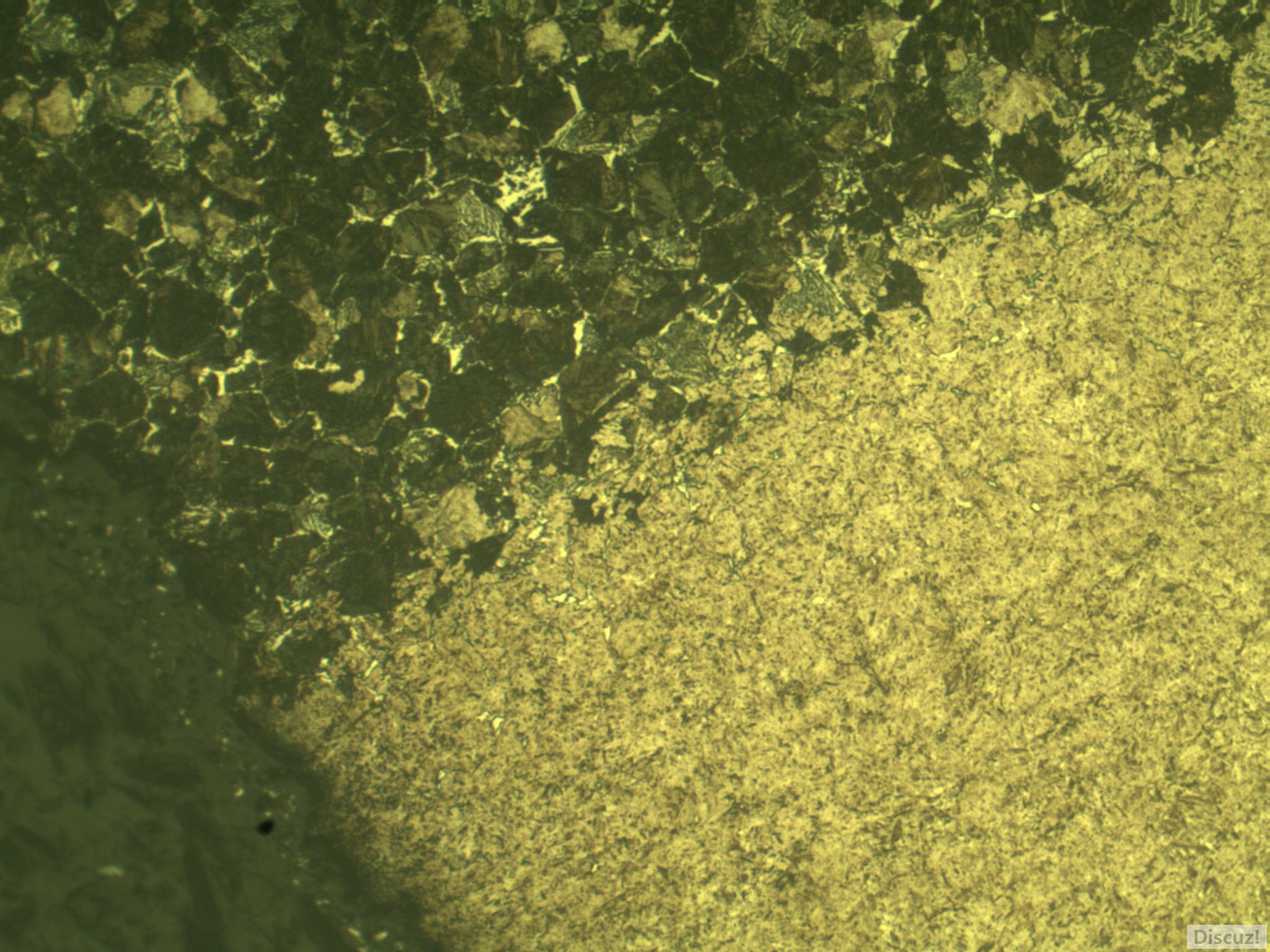

背景:40CrV8mm厚的工件,锻造后折弯时断,金相发现表面淬火存在细马氏体,想请问下图二中的棕色的片状的铁素体及其里黑色的混合物是珠光体呢还是粒状贝氏体,在400倍下看有点近似呀,混淆了,请指点一下

发表于 2017-8-11 08:23:23 | 显示全部楼层
日月光军 发表于 2017-8-10 09:49
背景:40CrV8mm厚的工件,锻造后折弯时断,金相发现表面淬火存在细马氏体,想请问下图二中的棕色的片状的 ...
从400倍照片看,应该有粒贝,那种像孤岛状分布在铁素体上的。
