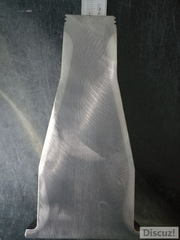

材料40Cr已经调质,转向节,要求深度2.4-4.8.我们现在干的R处1.9,其余3-6.1。
改变加热时间,上边薄了,R处又没有了。
我也刚接触表面淬火不久,求解决方案,让淬硬层深度均匀点。

这是剖开的工件,头部和下边肚子都太厚了,R处又薄了。头疼wechat:lang_wechat_threadmessage

改造感应圈那是必须的。

是扫描的吧,改进线圈或R角处先预热。从淬硬层曲线看,R角处薄,但旁边很厚,曲线很差。

R弧先预热下,5次以上的进行变速,应该可以做成仿形的!

线圈的结构估计不是太合理,上边深的地方线圈弧度太大了

调整线圈与工件的距离应该会有所改善

你的感应器肯定的重新整一下,下R很浅,R上面还有大肚皮.

这种情况,感应器肯定需要修改一下再试验

R处先预热处理然后在进行感应淬火试试看

调整距离,调整导磁体,再不行调整各部分铜管的长度。总之这种很难一次成功,多试几次就好了

整体淬的吧,考虑一下感应器的结构设计和导磁体的分布

他们都说改造线圈,但是不告诉你方法,我来告诉线圈改造的方法你。1.线圈的与产品单边距离调整到0.5MM
2。改善导磁体。最好高度就比感应器内圈高度短0.3MM
3:做到以上两点就没问题了,但是要注意.头上细的那段是否会有硬度软点出现。

R角的感应强度要增加(这是个大方向),这个真的得多试几次,不是说无法计算而是非常的麻烦我个人就做不到。其他段位做成仿型的吧。

用仿形的加导磁体。。。。。

感应线圈的间距调整一下,另外到R处可以走行速度慢一点。
