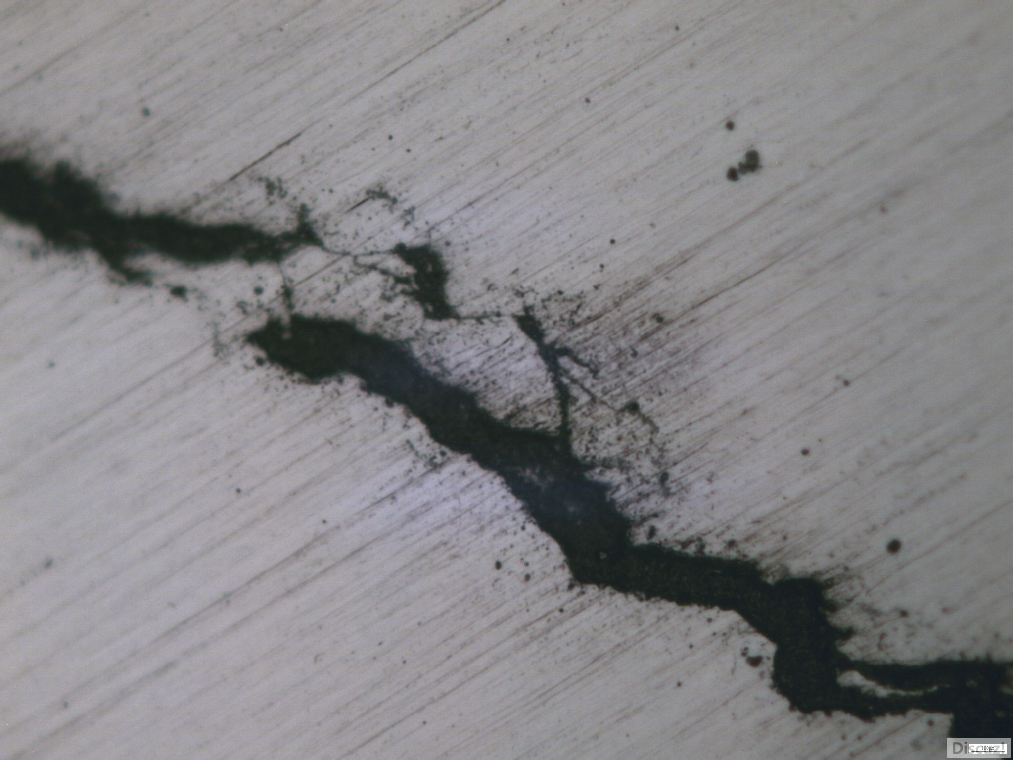

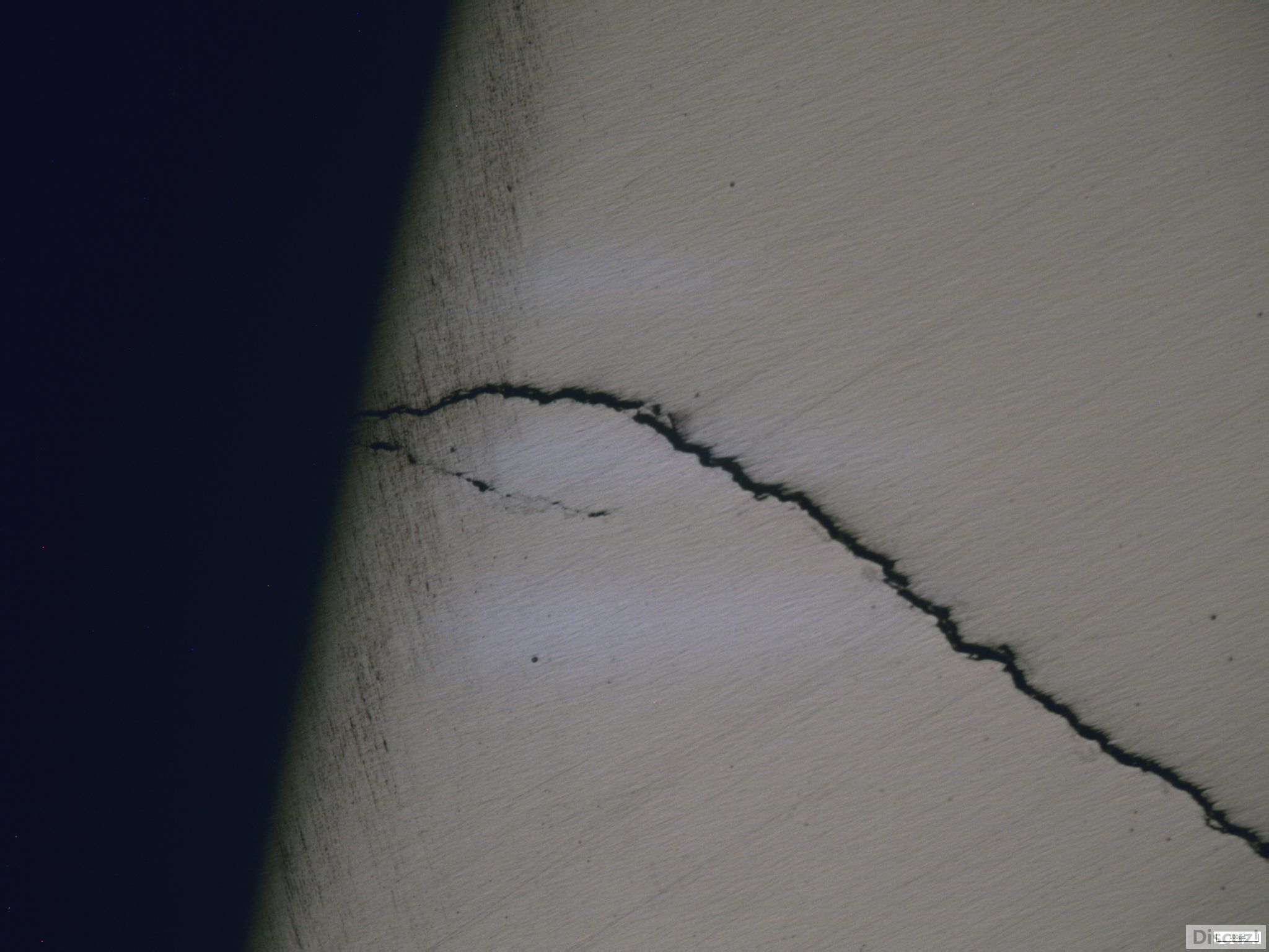

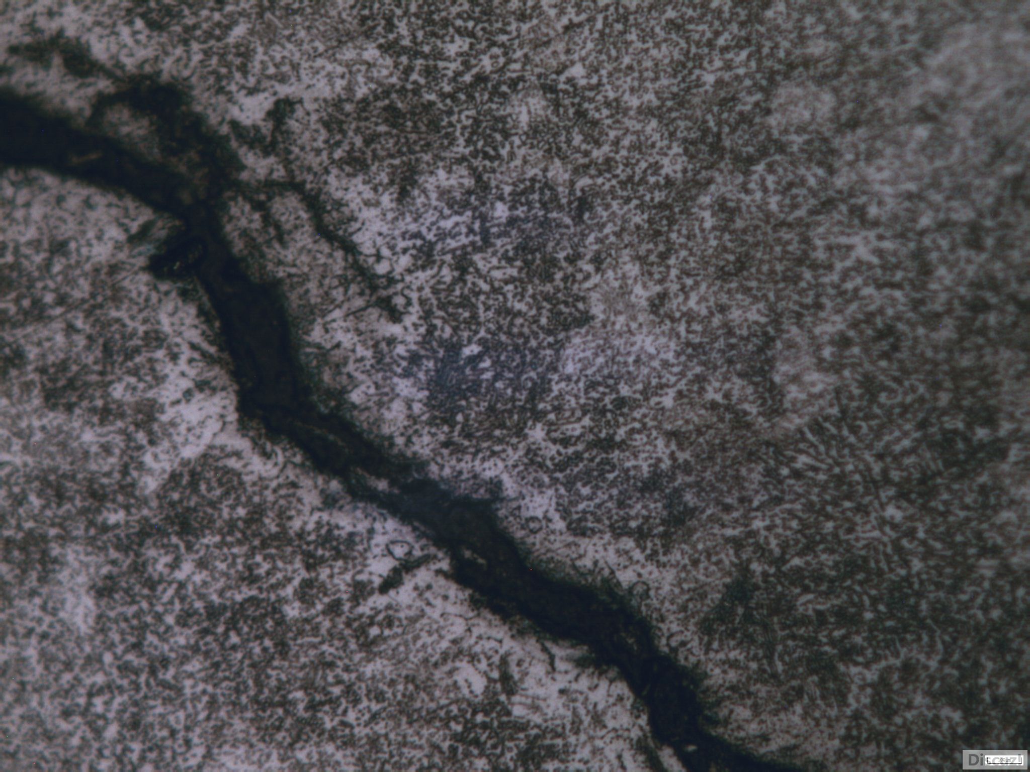

退火件车加工后发现的裂纹请专家们看看。

金相图片市场太少了 ,貌似有一点点脱碳,可能是锻造时期产生的

图片趋势太少了,轴承整体照片有没有?看看是什么方向的裂纹,裂纹周边有脱碳,我感觉原材料裂纹和锻造裂纹有点分不清啊,还有裂纹深度多少?

轴承锻件出现这种裂纹  要么是锻造湿裂  要么是由于下料拖尾毛刺 碾压进去   在就是终锻过度过低过引发  说了好多 好像分析的 好多哈
