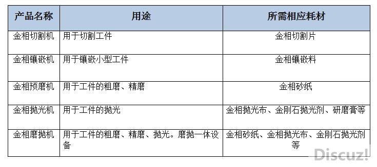

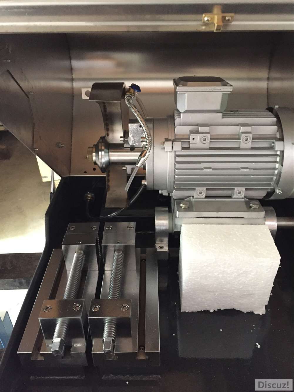

金相切割机2.jpg    由于金相检验经常要分析材料的金相组织,主要借助金相显微镜等分析仪器。由于光学显微镜是借助于试样表面对光线的反射来呈现显微组织状态的,所以首先要把试样观察面制成光滑平面,而后通过浸蚀使其不同组织显示出微观的凹凸不平,从而在显微镜下观察到明暗不同的希望组织特征。为了达到合格的金相试样,避免因出现假象而导致错误判断,必须掌握正确的制样方法。

砌割机压块用螺纹是最不科学大道
发表于 2017-8-13 15:14:15 | 显示全部楼层
快速夹具是否会更好些
