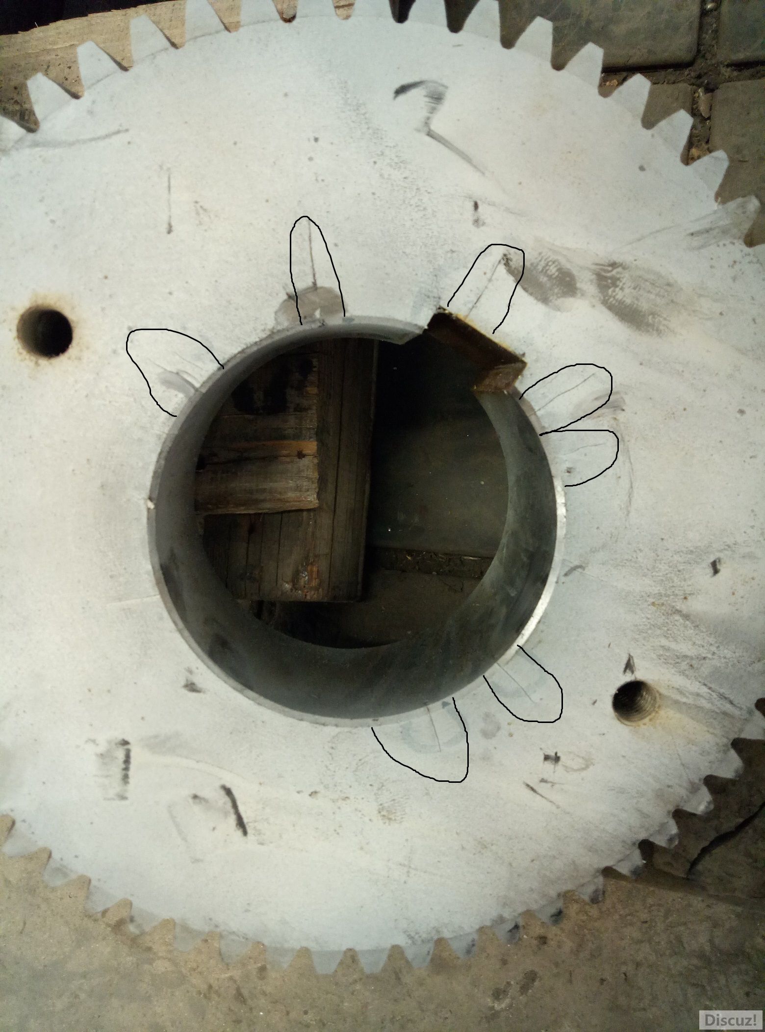

各位大侠,最近本公司调质了一批42CrMo齿轮,调制后精车内孔及平面,最后滚齿,但在磨平面时发现内孔边缘均是放射状裂纹,不知是何原因。
材料成分检测正常,探伤后所有零件均是单面开裂,裂纹深度3-8MM,
黑色圈内裂纹
黑色圈内裂纹

裂纹的形状已经告诉你了,裂纹形成的 原因。
