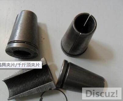

各位老师, 最近有一批夹片在渗碳淬火 出炉是由于表面粘有炭黑 少量夹片起火了, 造成表面退火 变软, 每炉大概有 千分之几 。 请问 重新渗碳处理是否可以 , 内应力是否会增加?  在使用上是否有问题?
夹片表面硬度 59-63 HRC, 心部 不超过 450 HV ,渗碳层0.4-0.6mm 。 张拉到19 吨。

重新加热淬火就可以啦

还需要重新渗碳吗(比第一次减少时间) , 因为表面燃烧后 势必含碳量会有所降低

加热淬火的时候碳势调到0.7就可以啦
