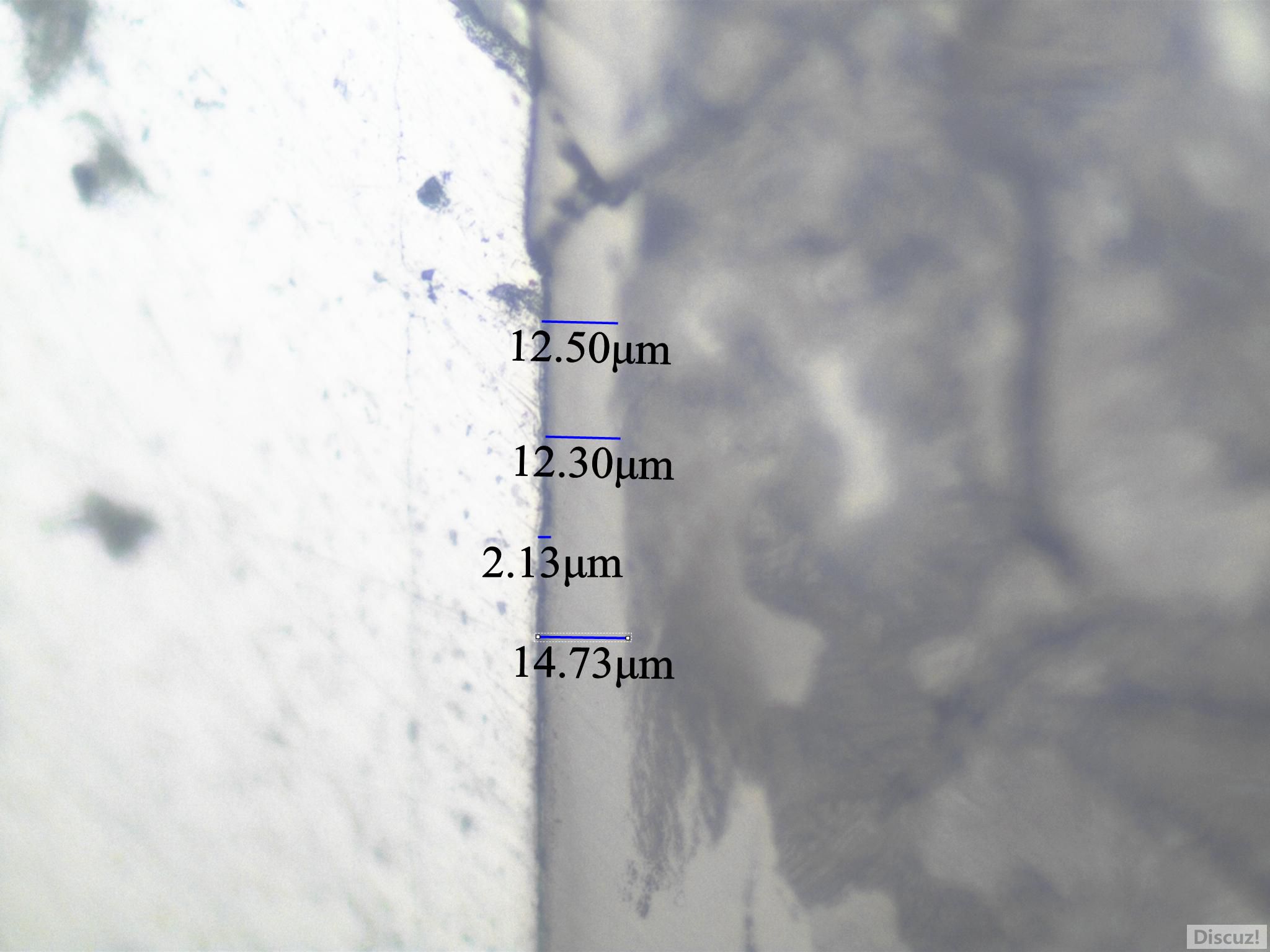

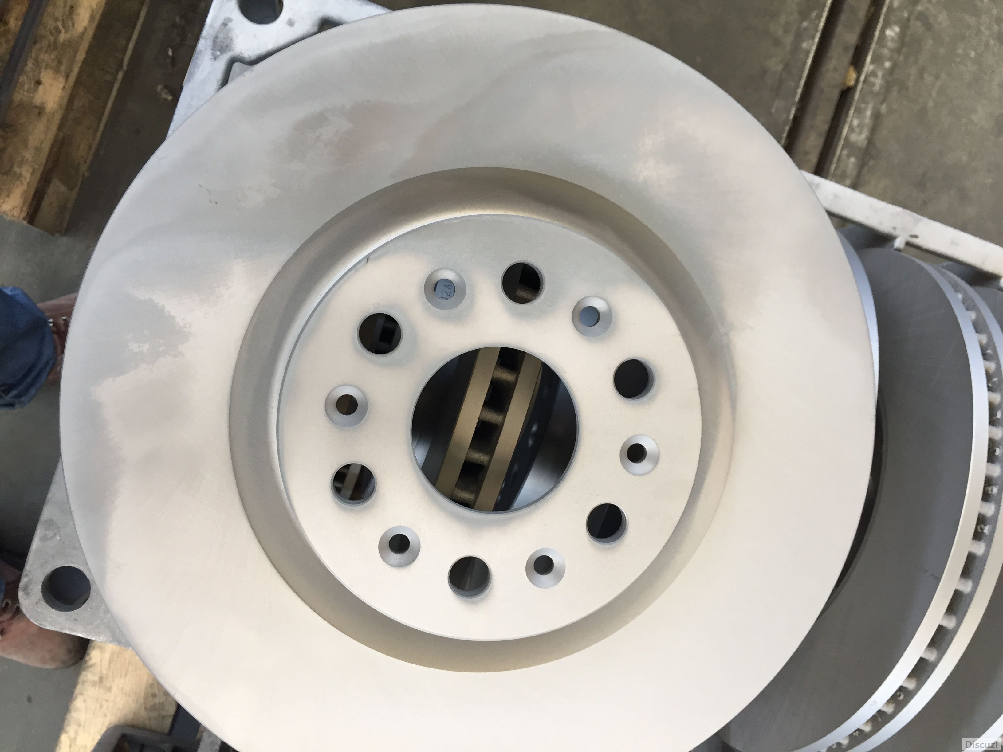

产品为灰铸铁,进行软氮化,温度为566℃。时间为8小时,现发现表面出现大面积的黑色区域,检查黑色区域存在白亮层,炉子也已经检查过,没有发现漏气现象,个人认为是缓冷期间出现问题,不知各位大神有什么看法,可否给小弟答疑解惑。
黑色区域金相照片
黑色区域金相照片
黑色区域照片
黑色区域照片

软氮化前是否清洗干净和烘干?
