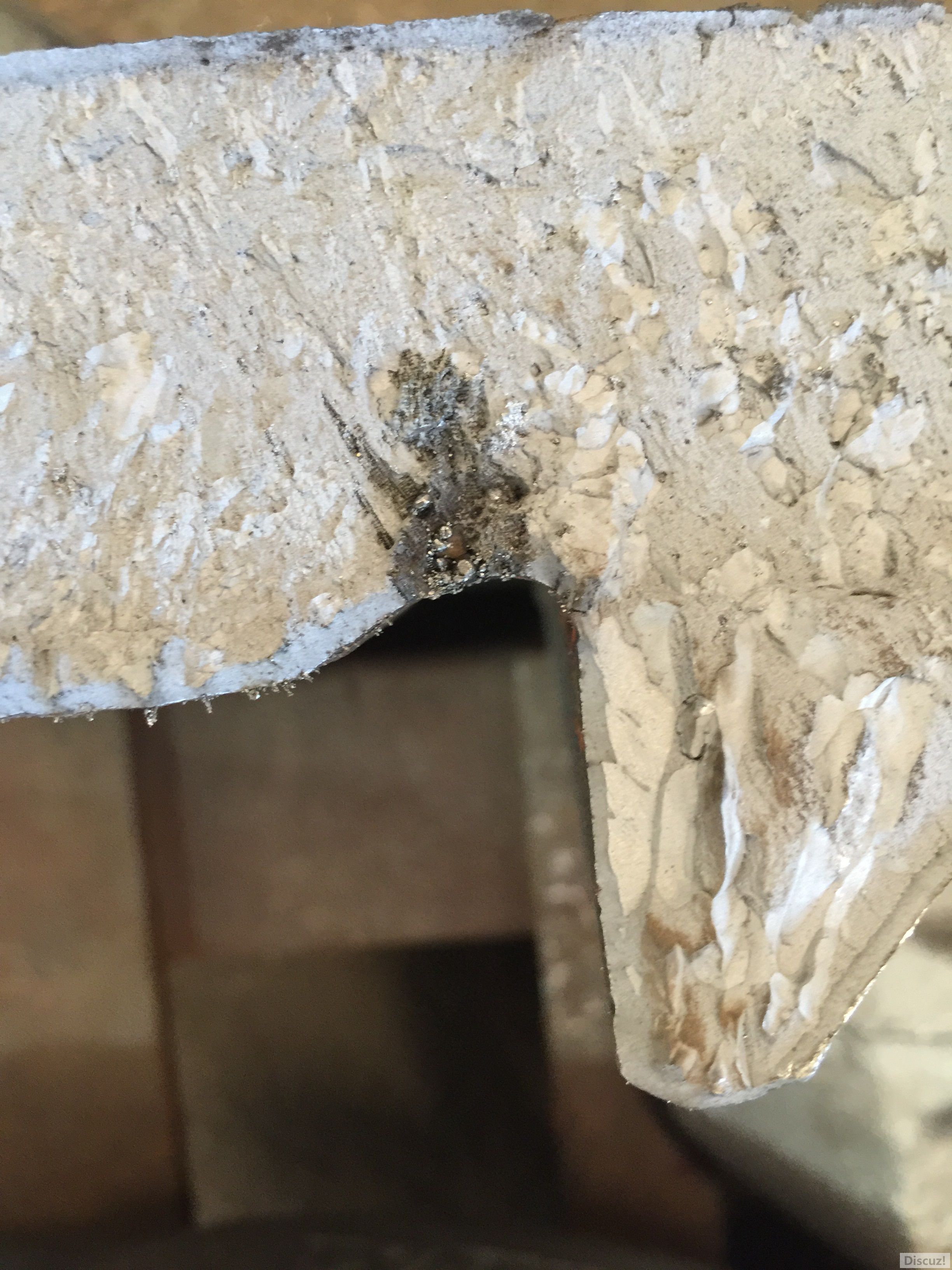

这个断口看起来好像铝超标造成的,但是测试化学成分铝的含量仅有0.03%左右。还有什么原因可能造成这样的断口?请各位大侠帮忙看看。

哎!什么材料,什么,什么,都要介绍清楚啊!
签到天数: 81 天
发表于 2017-8-17 13:32:43 | 显示全部楼层
这个端口确实不常见,不过你的信息量有点少
签到天数: 248 天
发表于 2017-8-21 15:17:26 | 显示全部楼层
看起来好像是石头似的
签到天数: 22 天
发表于 2017-8-21 17:21:32 | 显示全部楼层
什么材料等信息都没有,如何判断?
签到天数: 19 天
发表于 2017-8-22 09:08:20 | 显示全部楼层
过热了,看金相应该有晶界发黑或三角晶界。

 楼主| 发表于 2017-8-22 14:27:32 | 显示全部楼层
fengyonghe 发表于 2017-8-17 05:33
哎!什么材料,什么,什么,都要介绍清楚啊!                                                           ...
0.3%C, 1.1%Mn; 1.6%Si ;1.8%Cr, 0.3%Mo
低合金耐磨铸钢
热处理工艺:990度正火;990度淬火,190度回火

 楼主| 发表于 2017-8-22 14:32:18 | 显示全部楼层
你好,什么样的是三角晶界?能不能上传个图片?谢谢!

发表于 2017-12-14 15:48:39 | 显示全部楼层
这不是冰糖状断口,不是沿晶断裂,你这个如果做电镜的话应该是解理断口形貌,是脆性断口,说明就是你这个材料塑性韧性差,八九不离十就是过热引起,看看金相组织是不是铸态组织就清晰明了了

发表于 2018-4-27 09:21:01 | 显示全部楼层
氢脆断裂火解理断裂,最好看个扫面电竞

发表于 2018-4-28 11:23:50 | 显示全部楼层
应该是过热了,990的温度根据什么订的,没见过这么高的。

发表于 2018-5-1 14:28:53 | 显示全部楼层
照片尺寸大小给个标尺或参照物

 楼主| 发表于 2018-5-21 15:33:02 | 显示全部楼层
simon chen 发表于 2018-4-27 09:21
氢脆断裂火解理断裂,最好看个扫面电竞
你好!  氢脆解理断口,怎么判断?扫描电镜分析不了氢。

 楼主| 发表于 2018-5-21 15:34:08 | 显示全部楼层
这个温度没有问题。我们做过实验。金相组织没有过热。

 楼主| 发表于 2018-5-21 15:35:53 | 显示全部楼层
xiaoyu14A 发表于 2018-5-1 14:28
照片尺寸大小给个标尺或参照物
板类,厚度大约50mm。是个带箭头的板。
