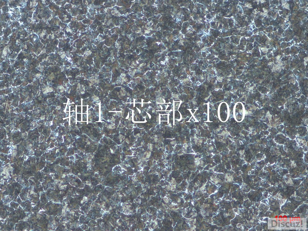

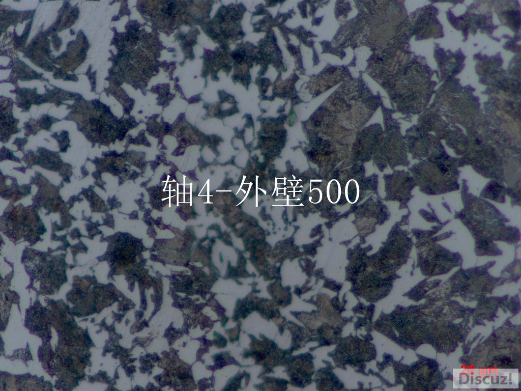

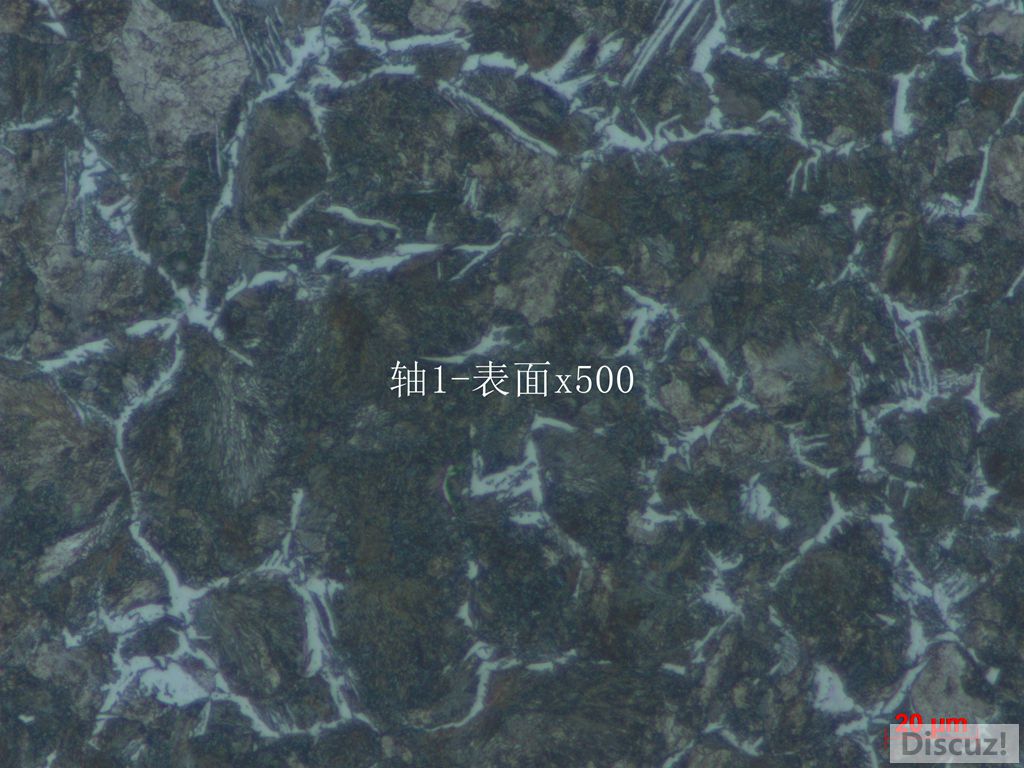

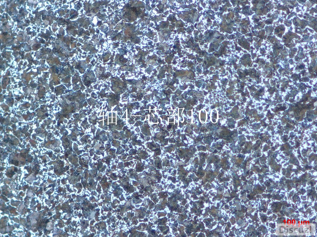

我在另外一个帖子中上传了两根断轴的失效面图片,以及同批轴的热处理组织,但是比较分散,不易对比,在这里重新编辑一下,方便大家对比和分析。请各位老师帮忙分析一下断轴的失效模式和可能的原因。具体情况见下面两楼
签到天数: 13 天
 楼主| 发表于 2017-8-16 08:45:23 | 显示全部楼层

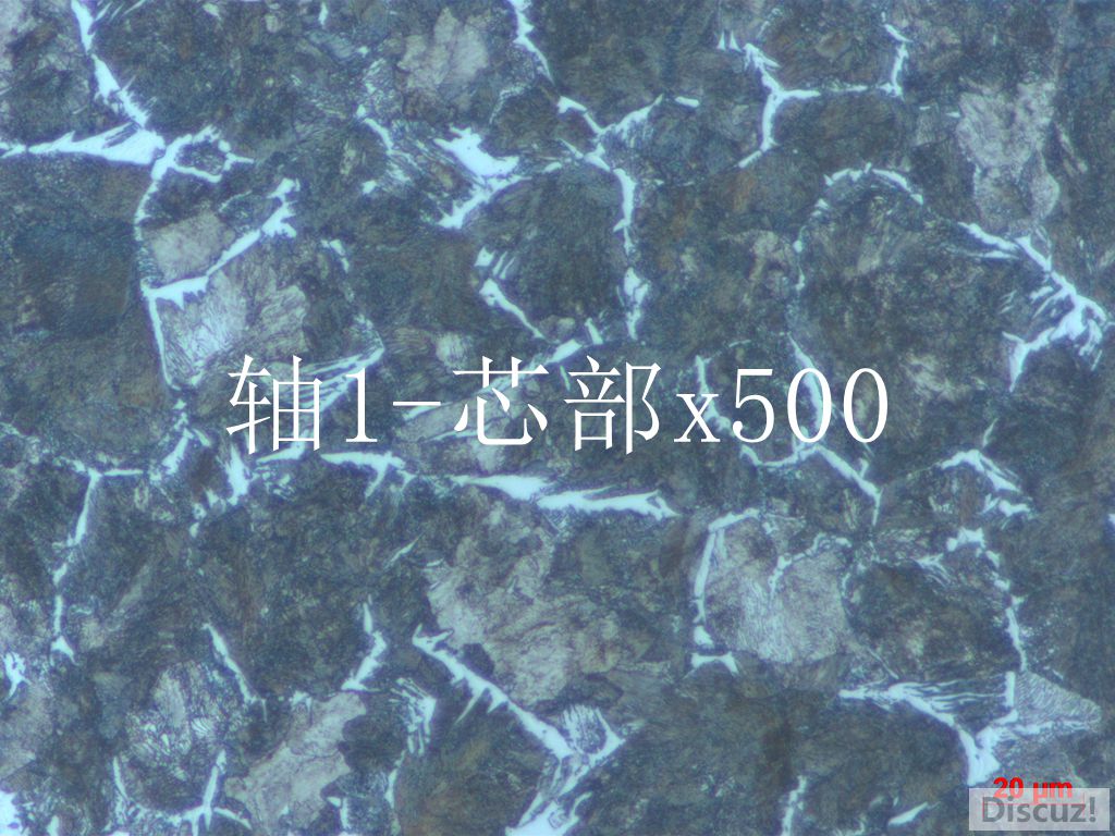

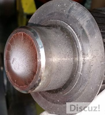

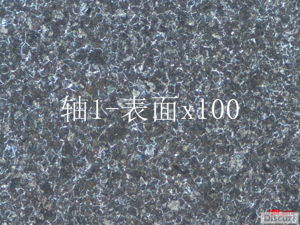

一批轴命名为“轴1”使用三年,断了一根,材料为45钢,长度都是600多,最粗的地方50mm,两端35或40mm。要求调质处理,但是现在金相组织表面和芯部都是P+网状F,应该是出厂正火状态,没有热处理,图片如下所示。
签到天数: 13 天
 楼主| 发表于 2017-8-16 08:47:23 | 显示全部楼层

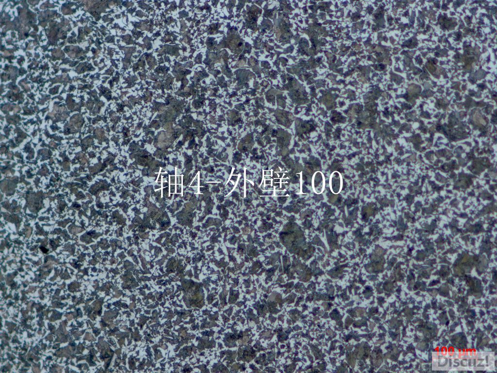

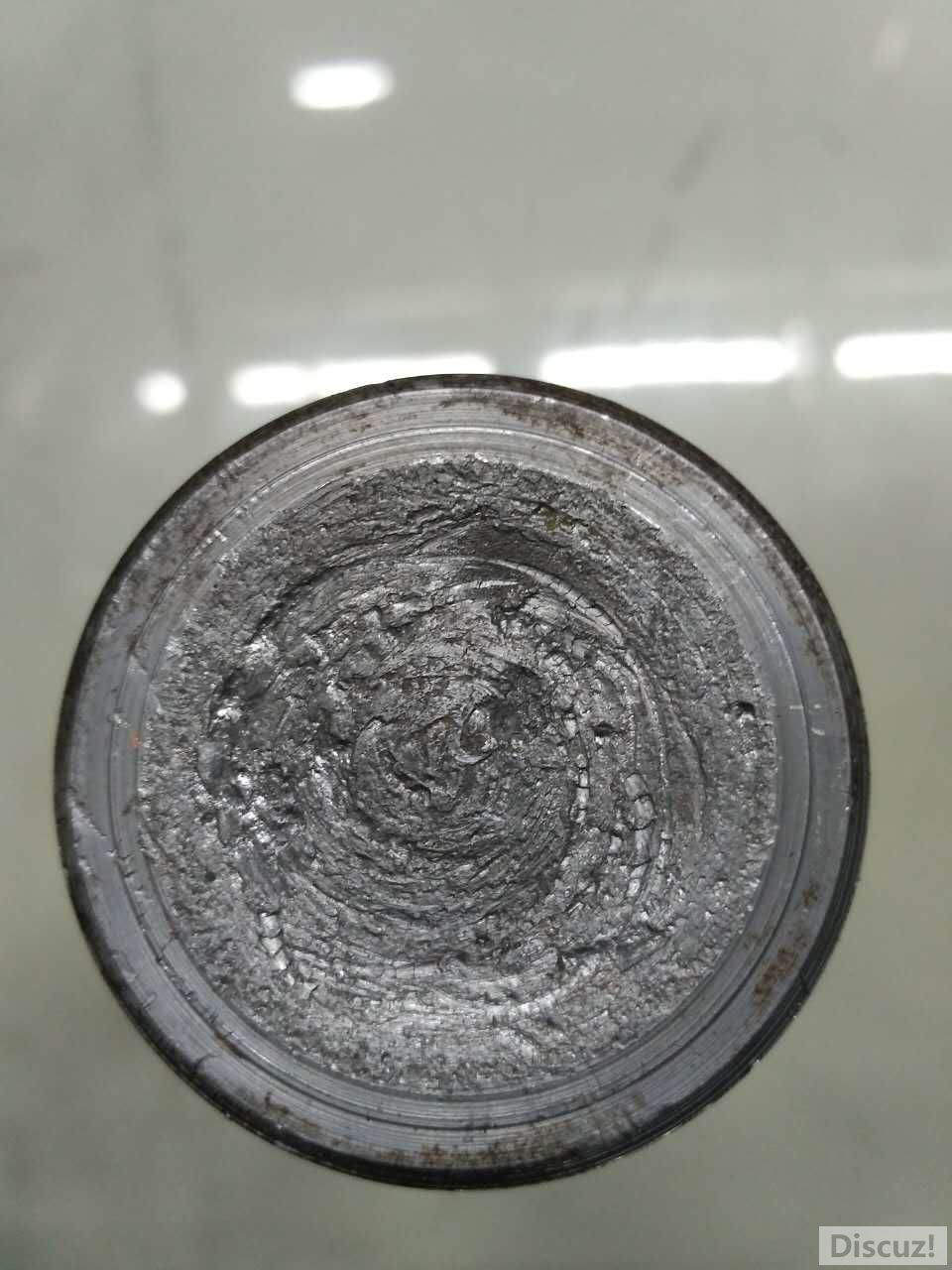

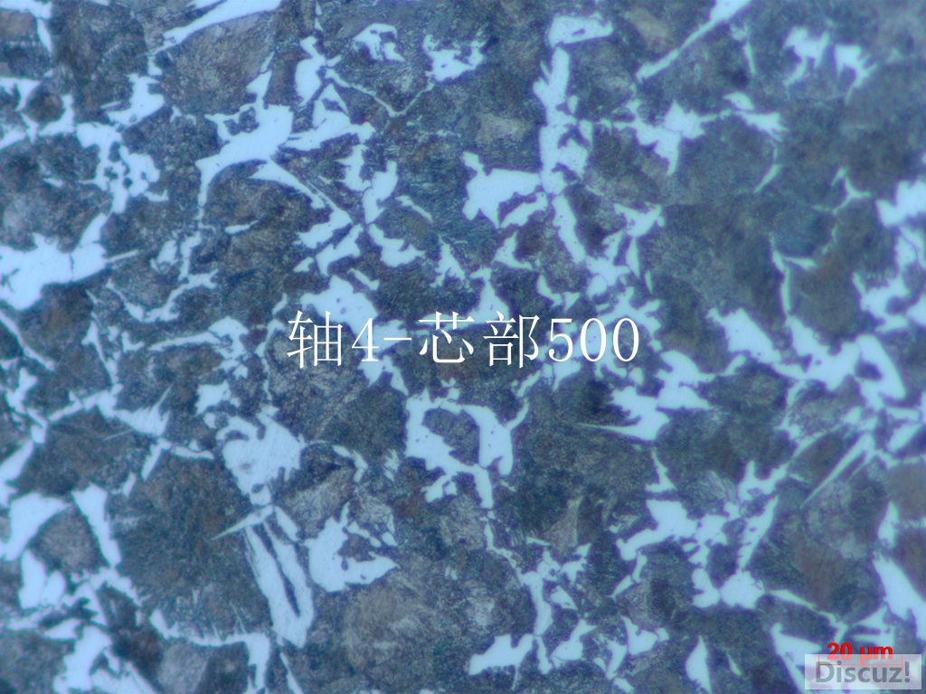

一批轴命名为“轴2”使用一个月,断了一根,材料为45钢,长度都是600多,最粗的地方50mm,两端35或40mm。要求调质处理,但是现在金相组织表面和芯部都是P+网状F,应该是出厂正火状态,没有热处理,图片如下所示。

前辈,你好!这两根轴是用在同种设备上的,一根用了三年断的,一根用了一个月就断了,断面形式也很不一样,所以我想请大家帮忙分析一下。

轴2的铁素体明显要多一些,力学性能应该更差一点

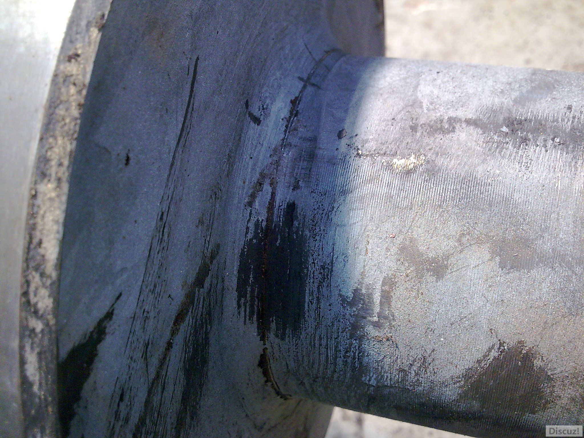

轴1 径向(旋转)受力疲劳断裂。而轴2似乎是一开始轴向受力。

你比較兩者金相與外徑的刀痕程度, 應該就會有結果.

轴1和轴2估计表面粗糙度(或者车刀痕)应该不一样。

感觉轴2的外表面可能和这个有点类似的情况。
轴1基本属于寿终正寝,轴2是早期夭折。

这样的话可以说下。图1氢脆断裂,图2疲劳断裂

两根轴都是疲劳断裂,疲劳源位于轴表面圆周方向。表面光洁度对疲劳断裂有重要影响。
