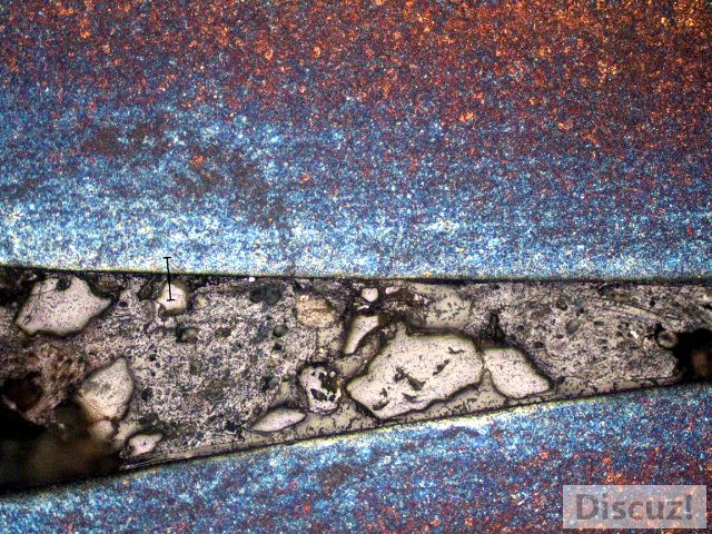

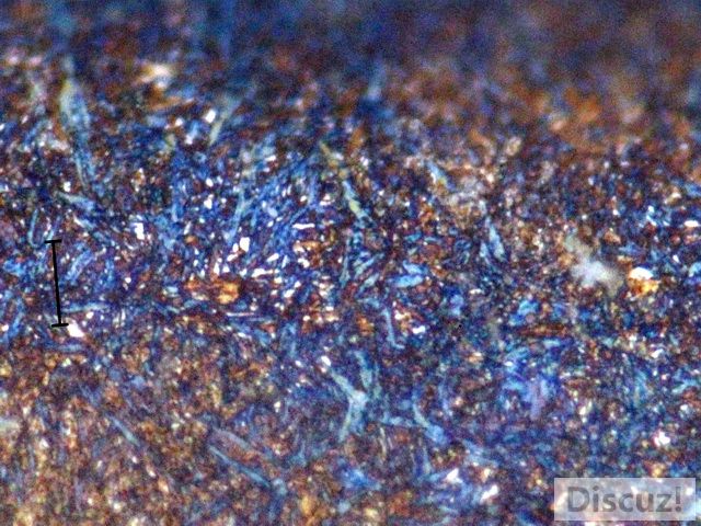

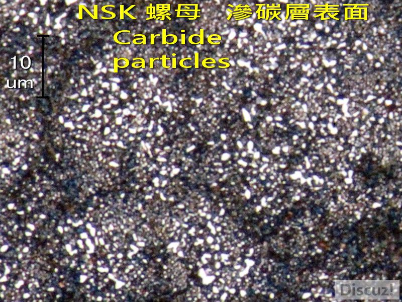

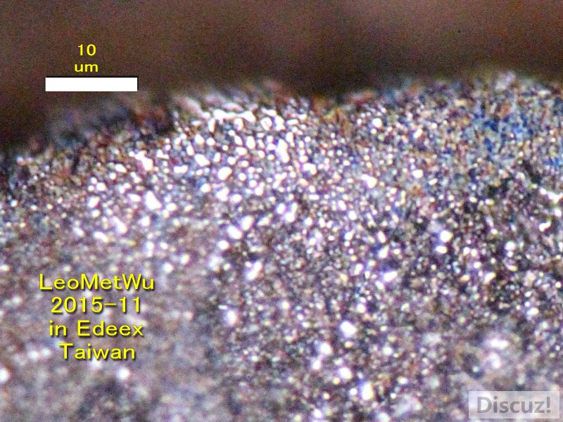

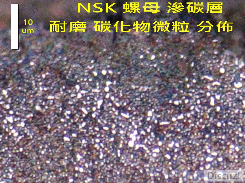

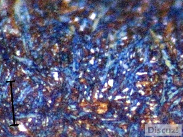

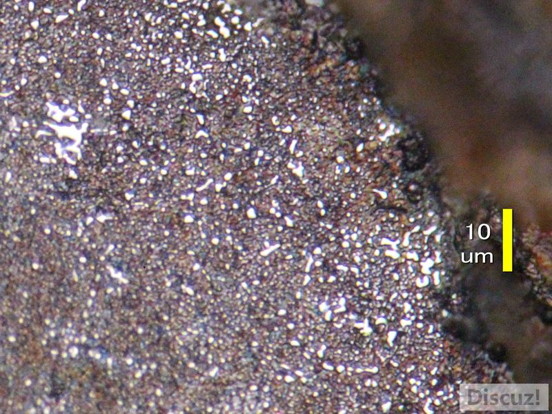

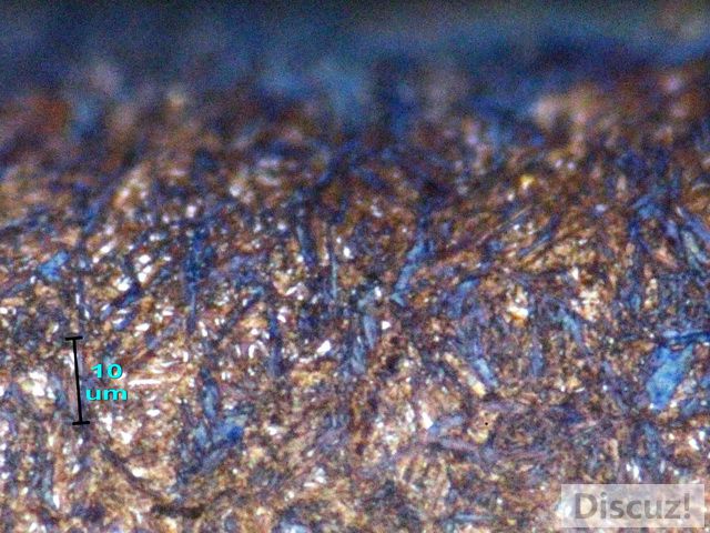

新購(台灣字號)滾珠軸承, 我們用線切割 割下滲碳螺母一小角(2x15mm), 觀察其金相.
日本的有耐磨微粒 所以使用10年, 精度可維持在1條內. 後面: 台灣的金相是 回火麻田散鉄+殘留沃斯田鐵, 只能算是堪用品. 車床切削調質鋼(HRC25~30), 一年內定位精度就跑掉7~8 條.
做滾珠軸承的廠商要爭氣啊! 不要說做太好就沒得換修零件了.
註: 為了與台灣價格競爭, NSK 在大陸也有生產與台灣相同品質(無碳化物微粒者)的滾珠軸承.
一分錢, 一分貨!  你買的是堪用品? 還是優良品?

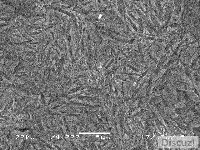

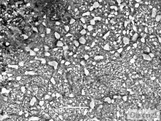

SEM photos 比對
台: Martensite matrix only. No signs of carbide particles.
日: Carbide particles dispersed in the matrix of very fine Martensite.
一個是M(水泥地)+RA(黏土), 一個是水泥地上鋪滿石子(碳化物), 哪個耐磨?

Japan NSK 和Taiwan 总体感觉原材料化学成分也不一样,就像是两种不同的钢材。
签到天数: 67 天
发表于 2017-8-23 16:55:02 | 显示全部楼层
感觉日本用的高碳钢,湾湾用的是中碳钢
签到天数: 474 天
 楼主| 发表于 2017-8-23 20:18:26 | 显示全部楼层
wkee 发表于 2017-8-23 16:55
感觉日本用的高碳钢,湾湾用的是中碳钢
都是低碳低合金滲碳鋼. JIS SCM xxx, SNCM xxx.

切了一个NSK GCr15的轴承,外圈和滚珠都是GCr15材质,碳化物分布的均匀性真心好。
签到天数: 31 天
发表于 2017-9-8 17:43:43 来自手机 | 显示全部楼层
渗碳做的好一点确实表面是粒状渗碳体,这和渗碳气氛,保温,都有关系。nsk这是工艺合格,至于没出现弥散分布的渗碳体,那肯定是工艺上偷工减料咯,不然nsk怎么会卖便宜点呢~wechat:lang_wechat_threadmessage

工具機床定位精度靠的是滾珠螺桿, 其精度維持1年或10年, 靠的是其螺母的"金相設計".
台灣業者不圖長進, 可悲!
