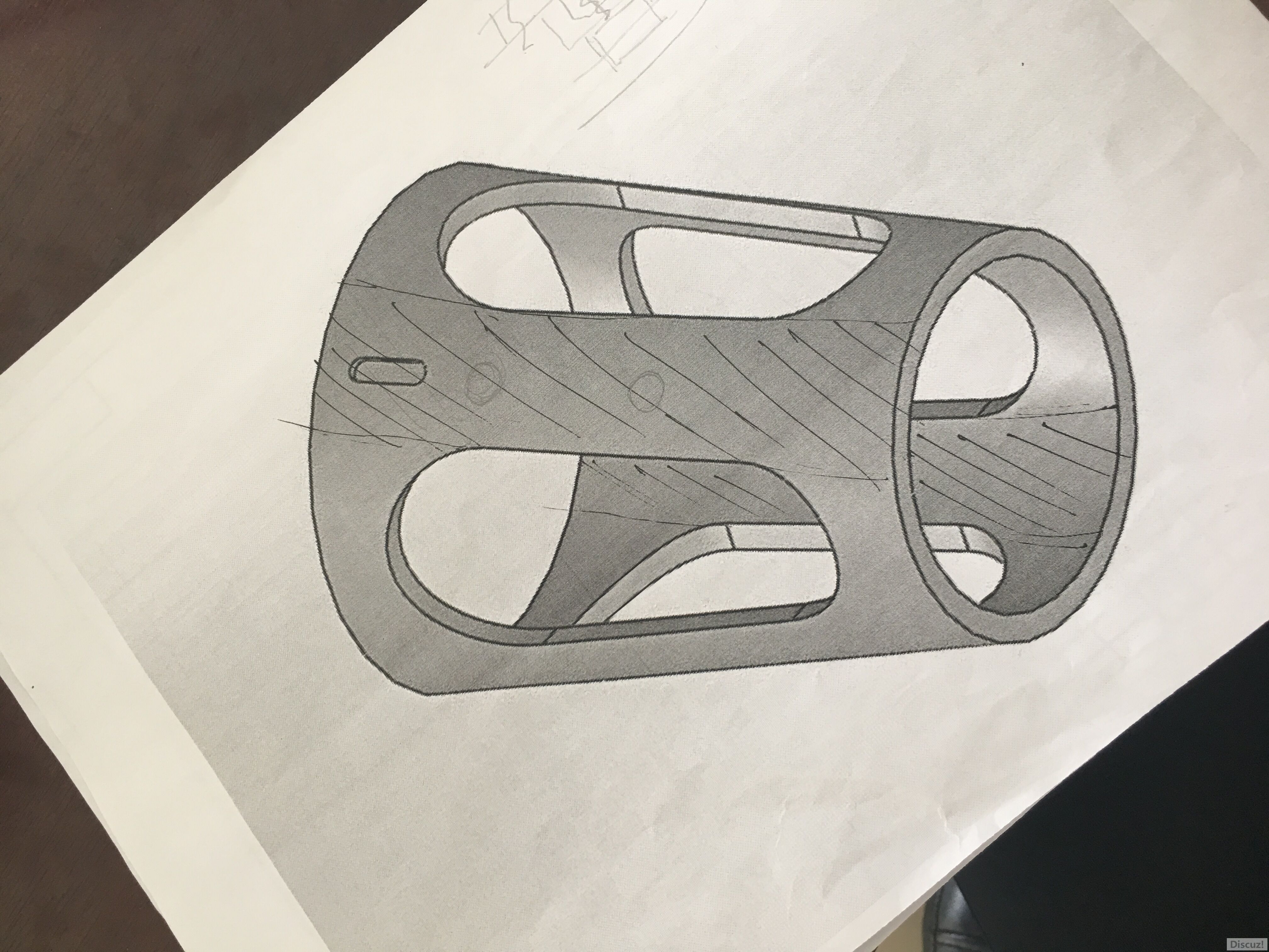

现有球铁零件,牌号设计QT700,形状是锥形,寻求可进行内孔表面感应淬火的厂家,最好是江苏一带的。

产品照片弄一张。或图纸,要求
 楼主| 发表于 2017-8-24 11:30:01 | 显示全部楼层
团溪锰矿 发表于 2017-8-24 11:22
产品照片弄一张。或图纸,要求
零件三维图
零件三维图
要求硬度HRC50以上,深度1mm左右

内孔表面淬火,两端的尺寸相差多少?热处理要求?
 楼主| 发表于 2017-8-24 13:58:44 | 显示全部楼层
一端直径210,另一端直径149,厚度10.
只要求硬度达50以上,厚度1mm
