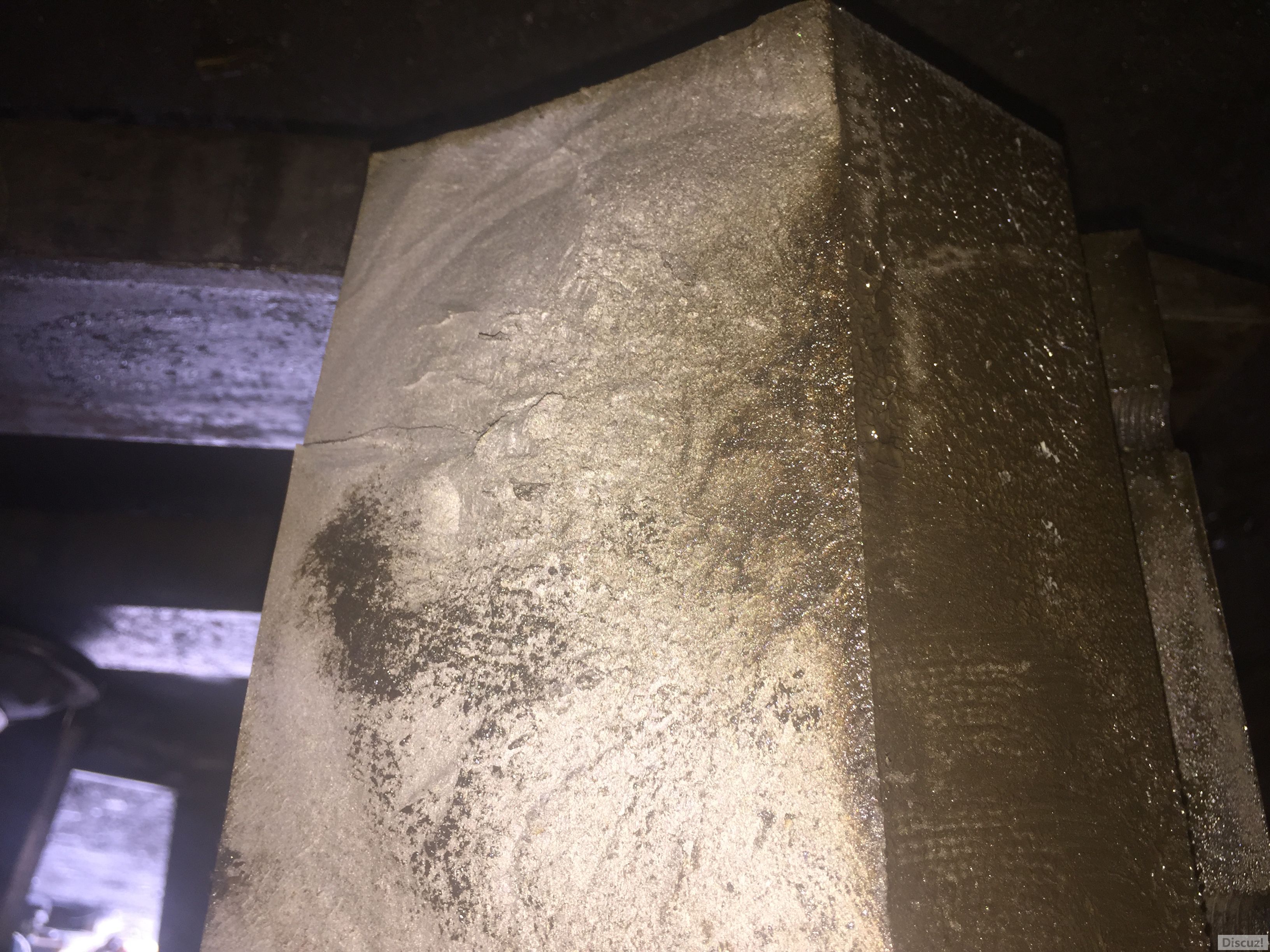

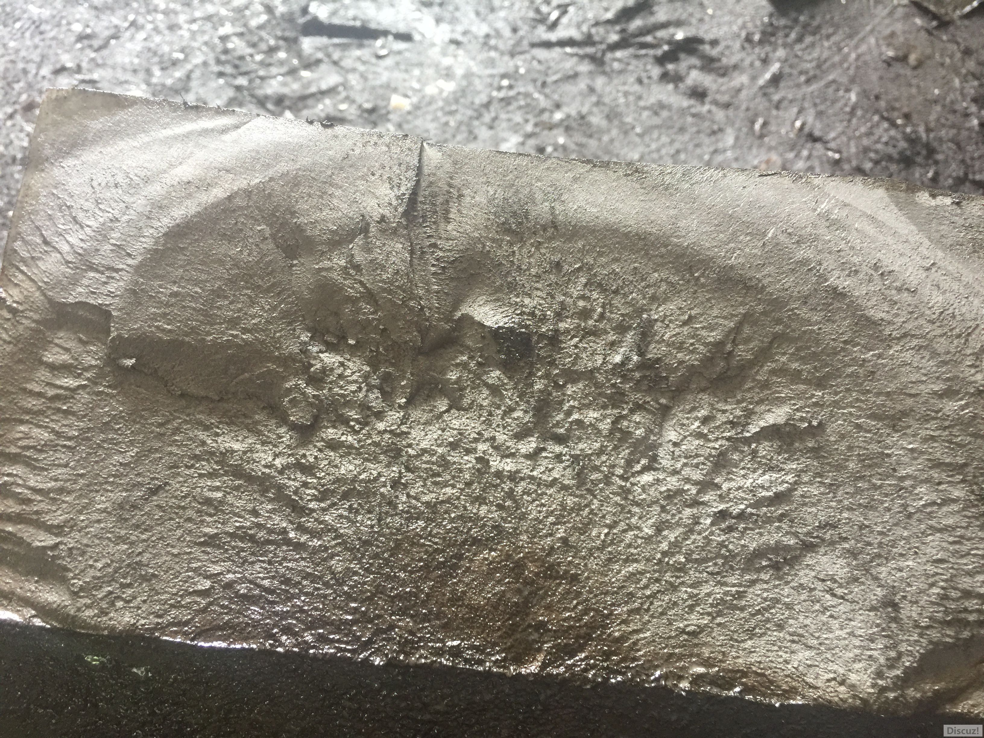

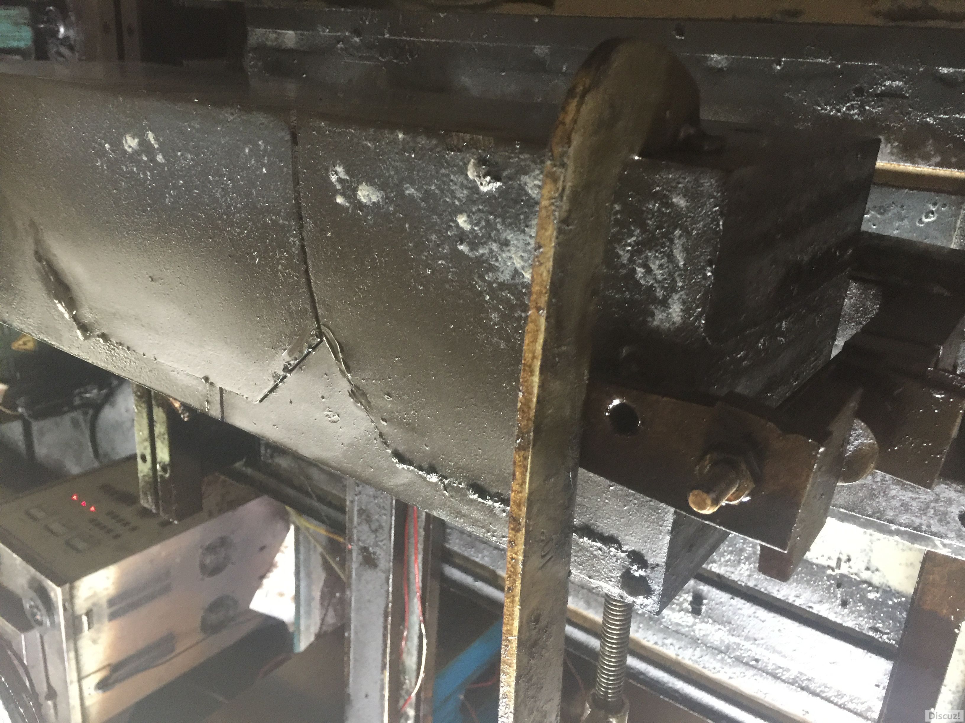

冷炉500度保温半小时800度保温1小时950度保温2小时 油淬 200度左右出油   立即用350度回火  回了3次  是我的工艺有问题吗? IMG_0088.JPG IMG_0089.JPG IMG_0090.JPG 以前淬火大件都很容易开裂

分析问题要从多方面去研究,先从原材料入手(锻造比是否符合要求,金相是否符合要求,碳化物是否超标等),其次热处理(升温、保温、冷却、淬火介质等等),同时线切割工艺是否可行等等,当然也得监管操作工人是否按工艺要求进行操作,总之你得先把问题理顺了,逐一去排除,不能只追究其中一个工序,热处理不是万能的,但也不是充当替罪羊的角色。

可能cr6材料  860保温一定要够 3-4小时最好。940温度是上限。超温会晶粒粗大,更容易开裂。冷速一定要快,有快速淬火油最好,油温不要高 开油搅拌。起油千万不要早,工件里外温差大没好处。不要冷透回火.
签到天数: 220 天
发表于 2017-8-26 16:47:56 | 显示全部楼层
模具设计敢用这材料说明对硬度要求不高。350回火温度偏低了。直接上400,同时可以避免脆性区。硬度在54左右
