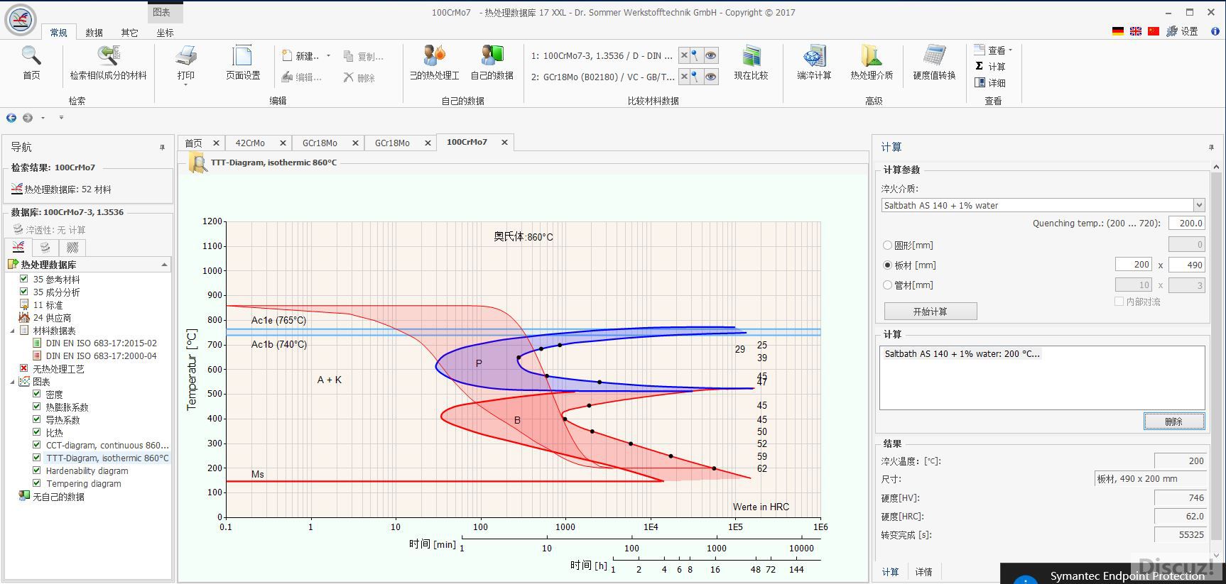

GCr18Mo贝氏体等温淬火,求宁波或浙江地区可以等温贝氏体淬火,尺寸490*490*200.电话158888526082

这么大的尺寸,不知道能不能淬透。
签到天数: 81 天
发表于 2017-9-1 13:25:00 | 显示全部楼层
这个大的尺寸肯定淬不透,心部就是正火组织
签到天数: 432 天
发表于 2017-9-2 12:36:35 | 显示全部楼层
4楼说的很正确,心部会有大量珠光体,而且等温时间特别长。这种材料不适合做贝氏体等温淬火。请参考附图。

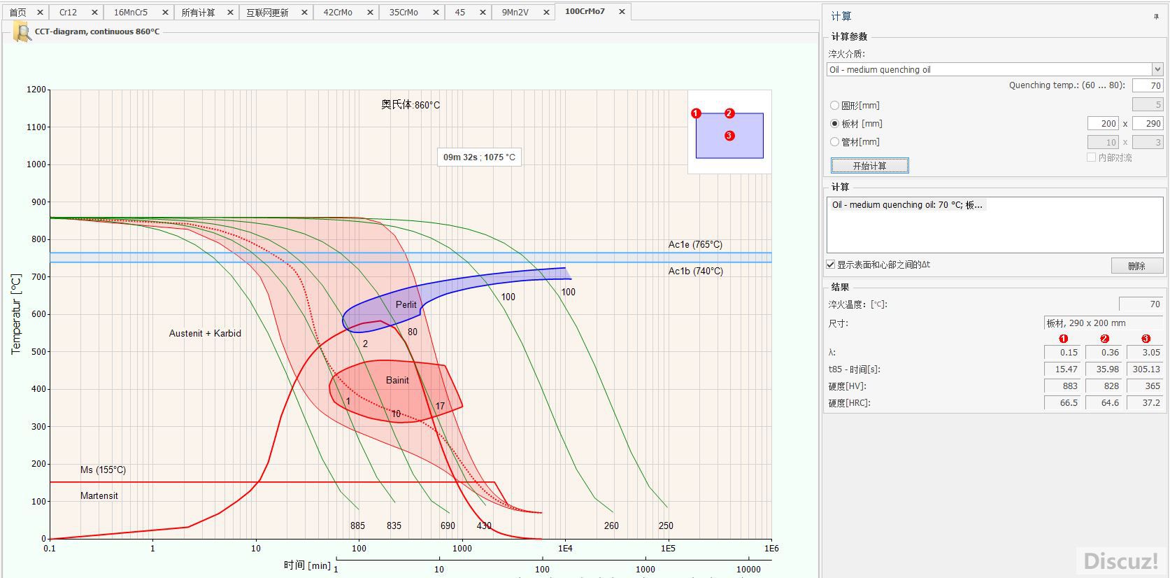

 楼主| 发表于 2017-9-4 16:14:21 | 显示全部楼层
难道 淬马氏体能淬透了吗?
签到天数: 81 天
发表于 2017-9-4 16:51:43 | 显示全部楼层
毛毛的 发表于 2017-9-4 16:14
难道 淬马氏体能淬透了吗?
淬不透啊,心部都相当于正火了,表面有差别
签到天数: 432 天
发表于 2017-9-4 19:16:25 | 显示全部楼层
油淬也淬不透。见附图。

发表于 2024-3-18 20:51:52 | 显示全部楼层
Consulting 发表于 2017-9-4 19:16
油淬也淬不透。见附图。
什么软件?可否与其分享一番
