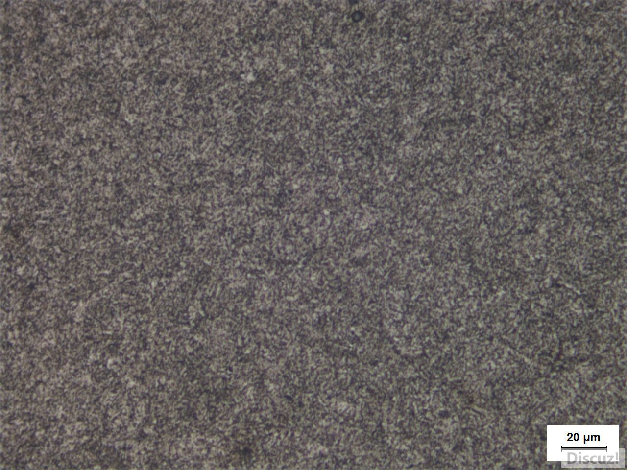

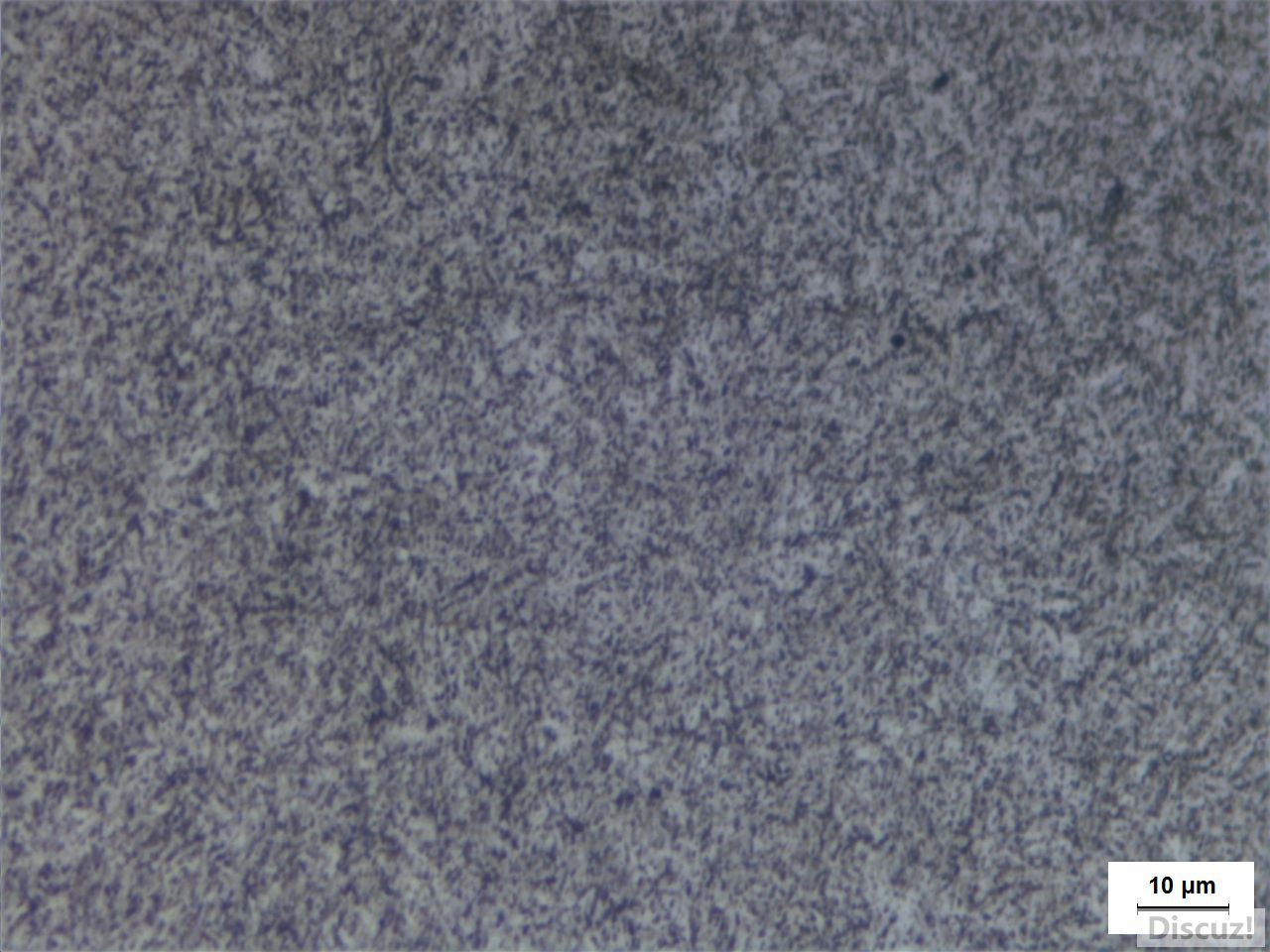

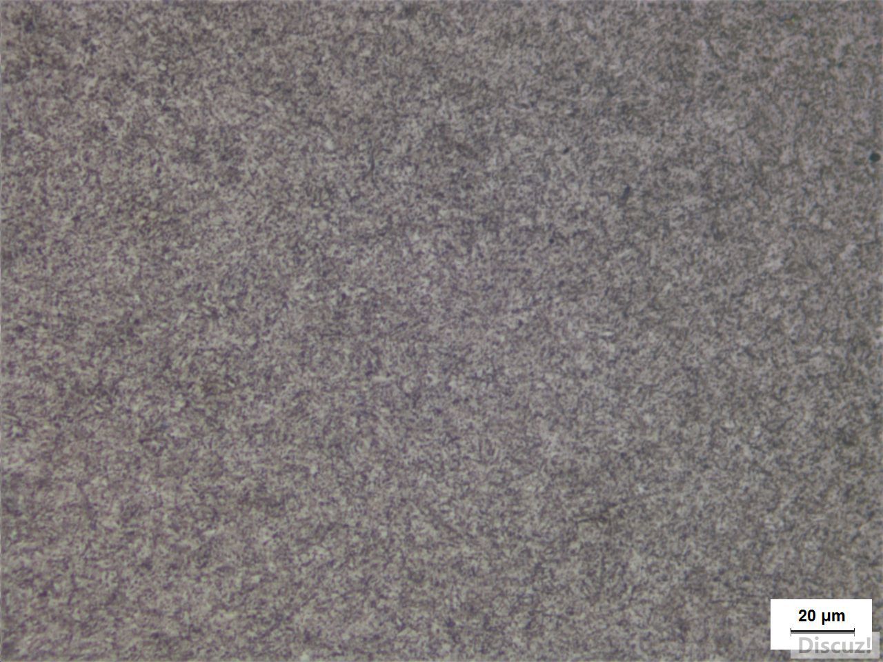

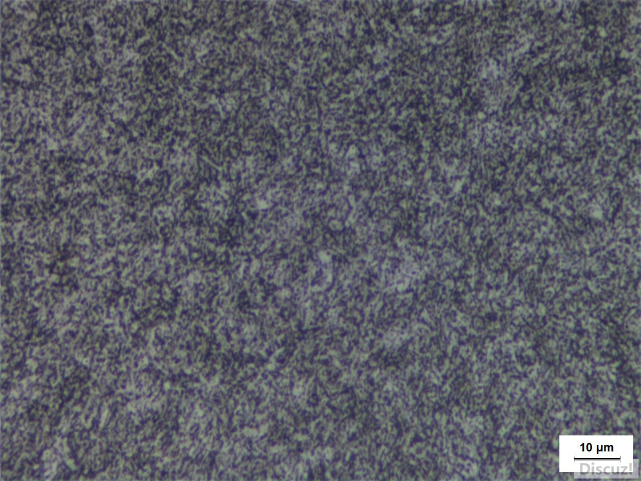

发表于 2017-8-29 11:45:36 | 显示全部楼层 |阅读模式
40CrMoV,SNCM439等温淬火后440度再回火,硬度45HRC-47HRC,43HRC-44HRC

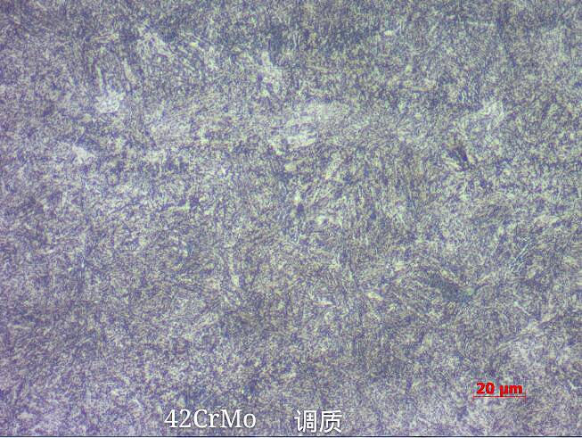

老翻砂匠 发表于 2017-8-30 04:52
怎么看出来有屈氏体?谢谢!

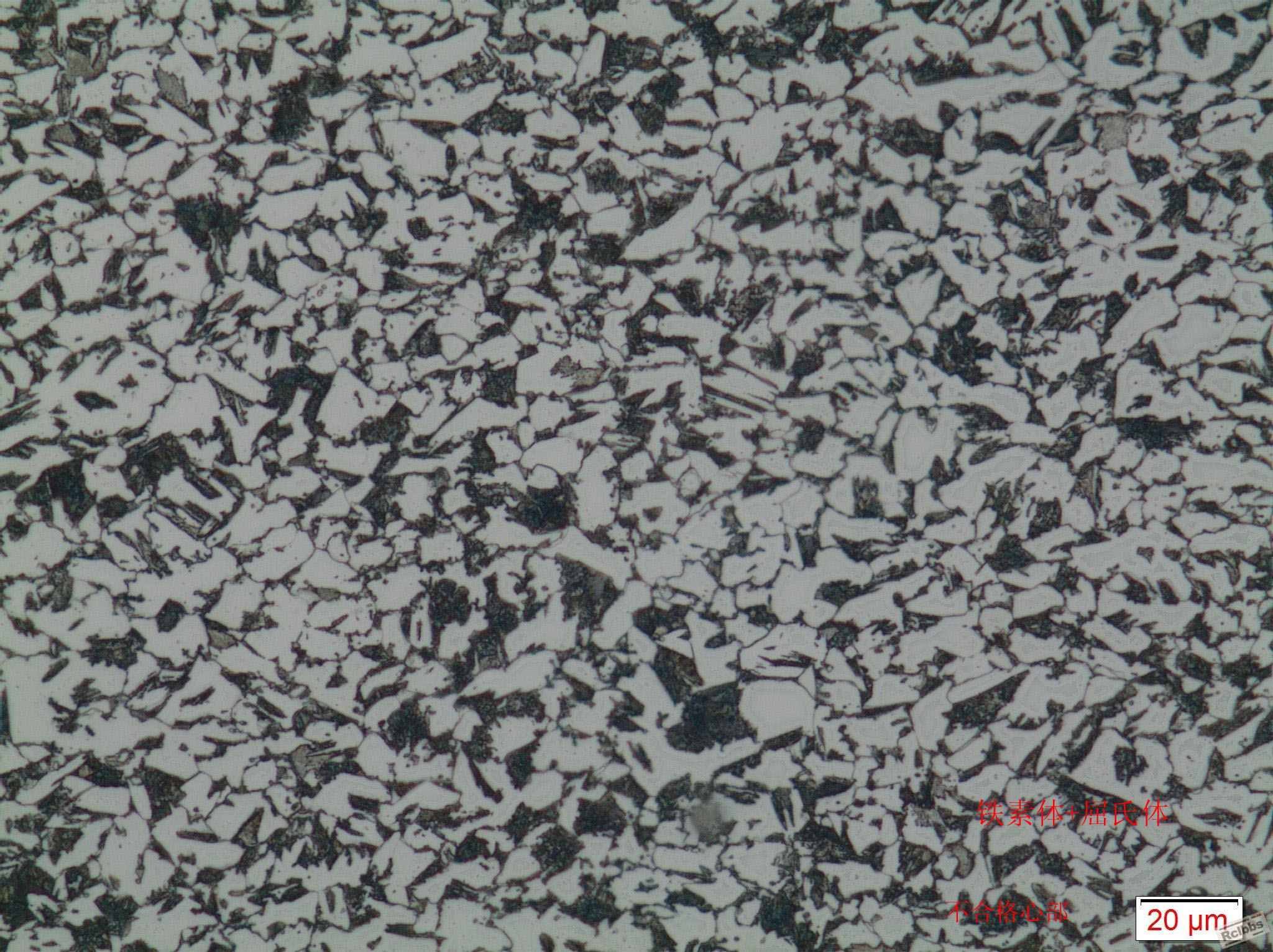

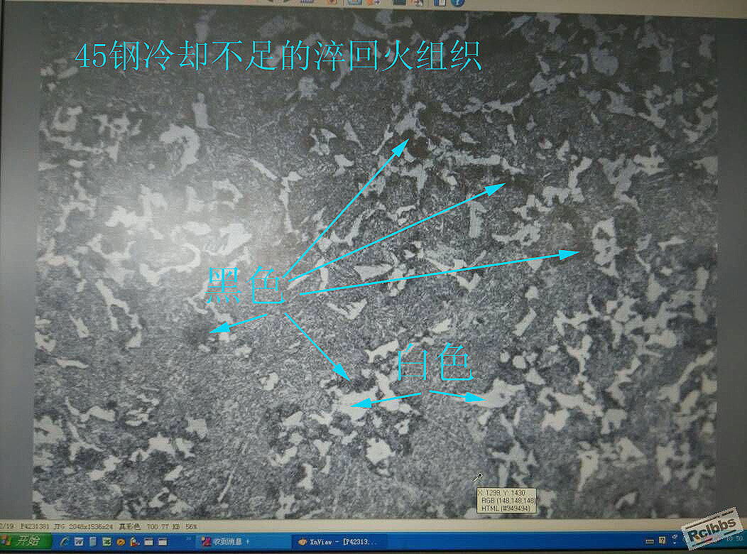

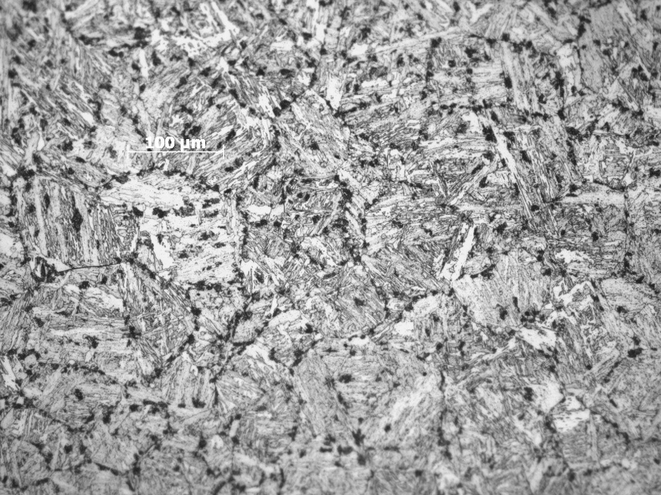

不止一个人问怎么看出屈氏体。440度回火有很多屈氏体,这在图片上可以看到啊。下面是42CrMo的回火索氏体
再发几张屈氏体(托氏体)图片看看

签到天数: 1542 天
发表于 2017-8-29 14:24:30 | 显示全部楼层
都是回火索氏体。
签到天数: 35 天
发表于 2017-8-29 15:01:42 | 显示全部楼层
索氏体,鉴定完毕:D:D:D:D
签到天数: 128 天
发表于 2017-8-30 01:54:43 | 显示全部楼层
不是很好,有屈氏体

签到天数: 10 天
发表于 2017-9-4 12:29:18 | 显示全部楼层
回火索氏体组织,
回火托氏体组织只能在电镜条件下观测到
签到天数: 31 天
发表于 2017-9-8 17:49:43 来自手机 | 显示全部楼层
就靠这几幅图,我只能告诉你,是凭经验判断。不过初步看来是回火托氏体,因为1000倍下是能看到回火索氏体的碳化物颗粒的。

签到天数: 608 天
发表于 2017-9-11 22:42:55 | 显示全部楼层
这组织很漂亮啊!如此均匀!
至于判定回火索氏体还是屈氏体,或者直接称“回火马氏体”,究竟本质的区别在哪呢?
我记得美国人将淬火获得马氏体后在不同温度回火的,统称为“回火马氏体”。而我国建国之初的材料前辈,引用前苏联的叫法,将淬火后获得的马氏体组织,按回火温度高低的不同,随着回火温度的提升,所获得的组织,分别用“回火马氏体”、“回火屈氏体”、“回火索氏体”等称谓来以示区分。

发表于 2017-10-29 16:49:36 | 显示全部楼层
跟大家学习了,原来师傅给讲 回火索氏体 曲氏体  马氏体是根据不同的回火温度出现的
签到天数: 333 天
发表于 2017-10-30 13:34:48 来自手机 | 显示全部楼层
首先这么细,再者你这回火温度很明显是得到回火屈氏体的温度。中温回火就是回火屈氏体。回火索氏体更细。
签到天数: 333 天
发表于 2017-10-30 13:36:59 来自手机 | 显示全部楼层
回火屈氏体光学显微镜难以分辨,索氏体是粒状,
签到天数: 333 天
发表于 2017-10-30 13:38:20 来自手机 | 显示全部楼层
回火索氏体的硬度也不会是这么低
签到天数: 354 天
发表于 2017-11-4 20:08:03 | 显示全部楼层
回火温度偏低,有延晶分布的回火托氏体!
