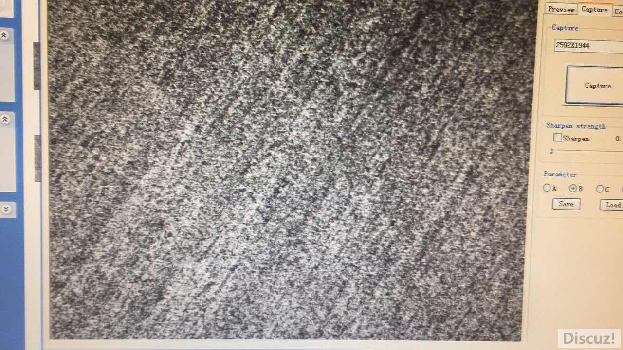

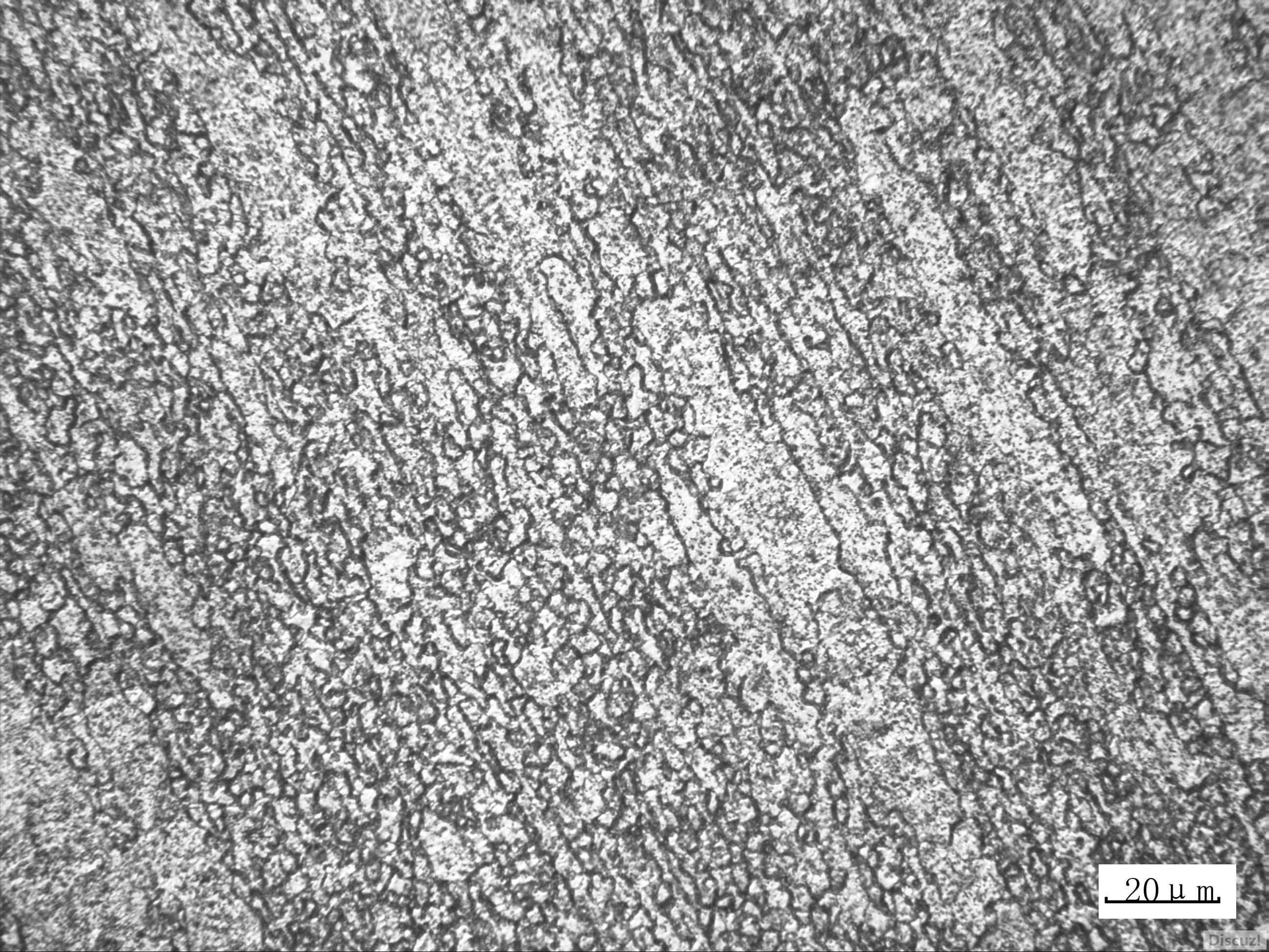

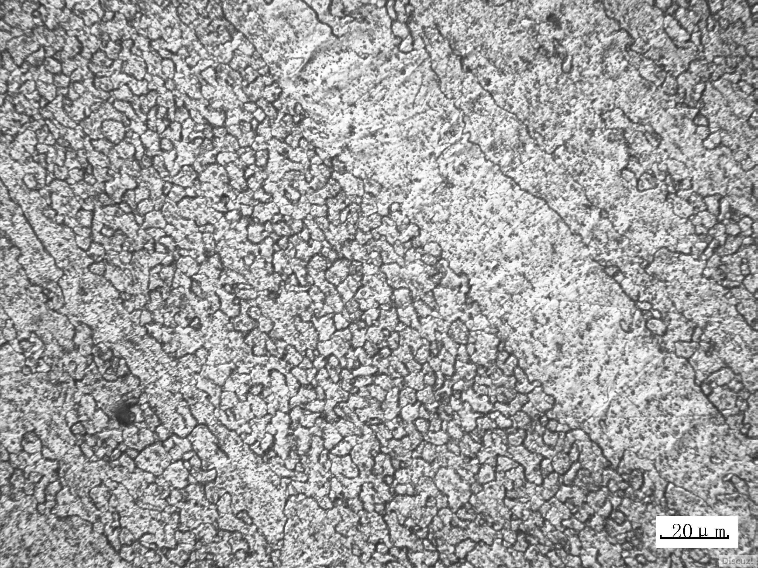

发表于 2017-8-29 15:17:49 | 显示全部楼层 |阅读模式
第一张是原材料组织,第二张以后都是退火后的组织,苦味酸腐蚀

发表于 2017-8-30 01:35:20 | 显示全部楼层
什么钢种?
签到天数: 35 天
 楼主| 发表于 2017-8-31 14:38:21 | 显示全部楼层
fengyonghe 发表于 2017-8-30 01:35
什么钢种?                                                                                           ...
C碳        0.29~0.33%
Si硅        0.20~0.35%
Mn锰        0.85~1.10%
P磷max        max.0.015%
S硫max        max.0.015%
Cr铬        3.5~4.2%
Mo钼        1.00~1.20%
Ni镍        0.60~0.80%
V钒        0.30~0.40%

发表于 2017-8-31 14:48:15 | 显示全部楼层
带状组织不理想,应该从原材料着手解决
签到天数: 784 天
发表于 2017-9-1 11:01:58 | 显示全部楼层
原材料带状超级,建议正火,稍微提高保温温度和时间!

发表于 2017-9-1 13:23:48 | 显示全部楼层
原材料带状肯定就很严重,退火咋能改善
签到天数: 62 天
发表于 2017-9-1 17:14:42 | 显示全部楼层
硝酸酒精腐蚀不是挺好的嘛,苦味酸还看得不是太好
另外试样是纵向的嘛?
退火也消除不了带状组织

发表于 2017-9-2 19:19:46 | 显示全部楼层
退火会加重带状组织 要用正火改善一下

发表于 2017-9-3 08:22:45 | 显示全部楼层
带状组织是热轧材遗留过来的,后期可不能大幅度改善。如果对带状组织敏感的话,建议采用大方坯热轧材。
签到天数: 31 天
发表于 2017-9-5 15:01:03 | 显示全部楼层
带状组织不能用退火工艺处理。

 楼主| 发表于 2017-9-5 15:36:28 | 显示全部楼层
fbc1 发表于 2017-9-5 15:01
带状组织不能用退火工艺处理。
我们是在退火以后发现这样情况的,想知道它产生的原因

发表于 2017-9-8 17:50:58 来自手机 | 显示全部楼层
投诉供应商!
均匀化退火只能在一定程度上解决带状偏析,并不能完全解决。wechat:lang_wechat_threadmessage

 楼主| 发表于 2017-9-27 10:42:51 | 显示全部楼层
wrr19870805 发表于 2017-9-8 17:50
投诉供应商!
原材料是冷轧退火状态的,检测原材料就没有这么样的组织,只有退火后才能体现出来,现在这种情况,供应商也不能承认啊,我在考虑怎么说服他们
发表于 2017-10-18 14:34:40 | 显示全部楼层
金相是纵截面的还是横截面的,如果是纵截面的话,冷轧后轴向本来就被拉长,晶粒出现变形属于正常情况,只是有的冷轧变形大有的冷轧变形小,这就需要考虑冷轧变形问题。如果你这金相是横截面金相的话,那这组织就有问题了,需要检查原料了。正如前面同仁说的一样,带状组织退火是消除不掉的,有时能减轻一点,需要正火消除。

 楼主| 发表于 2018-2-7 15:16:58 | 显示全部楼层
小木_QCIXm 发表于 2017-10-18 14:34
金相是纵截面的还是横截面的,如果是纵截面的话,冷轧后轴向本来就被拉长,晶粒出现变形属于正常情况,只是 ...
横纵界面都类似的,都有混晶的组织

 楼主| 发表于 2018-2-7 15:18:28 | 显示全部楼层
fengyonghe 发表于 2017-10-24 02:06
未退火前也很严重                                                                                     ...
没退火钱只能看到被拉的很长的晶粒,没有这么大,退火以后这个晶粒就长大合并成这样了
