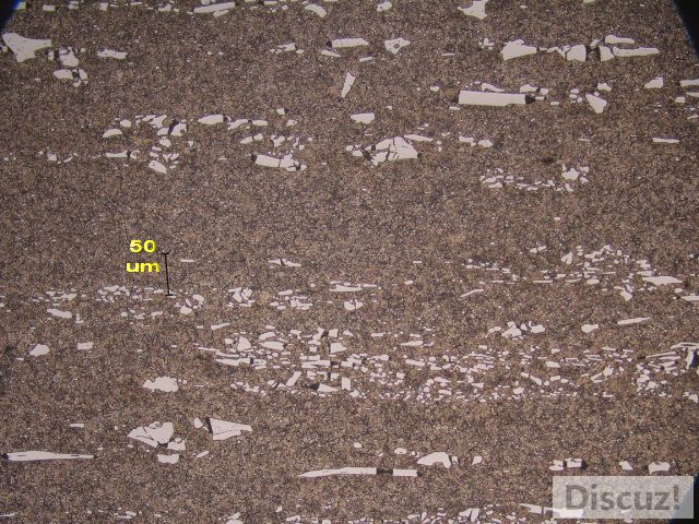

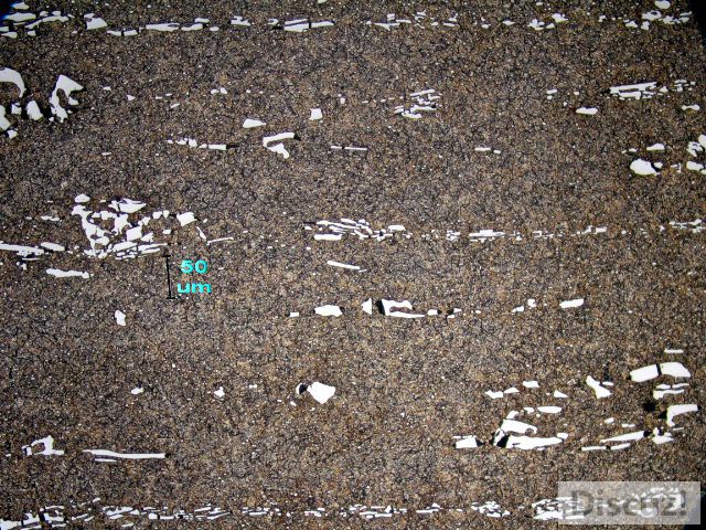

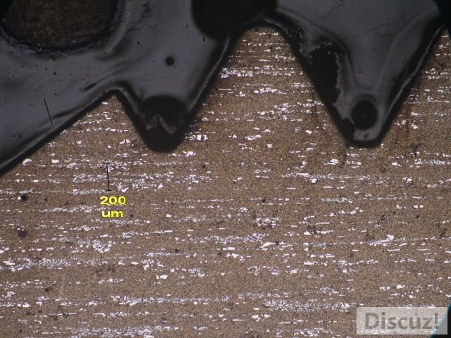

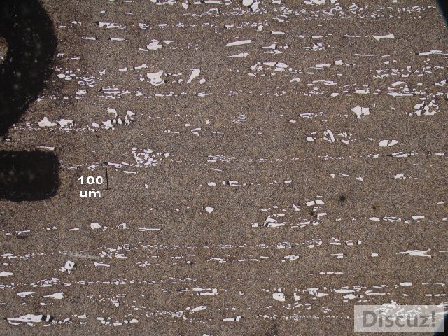

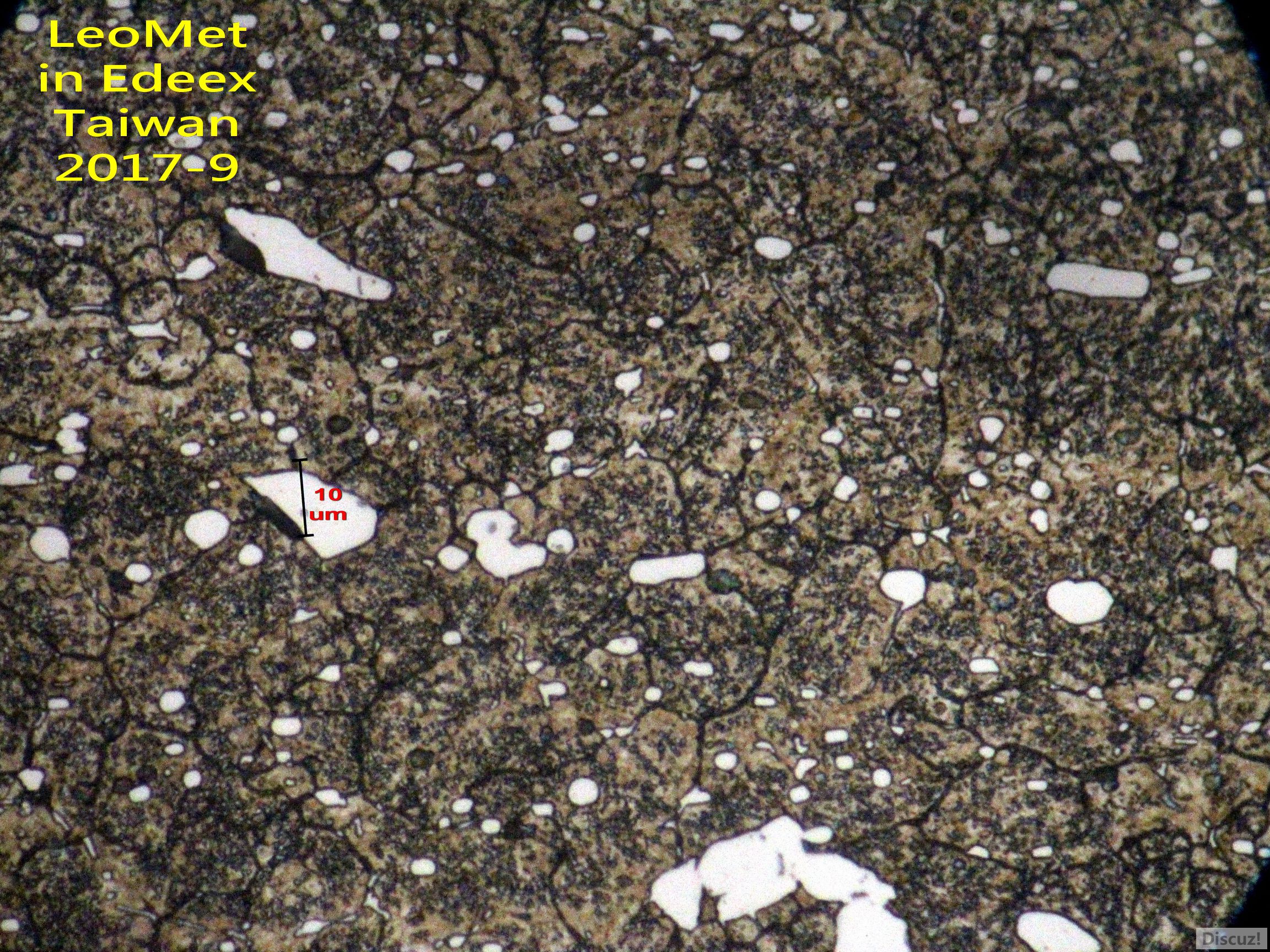

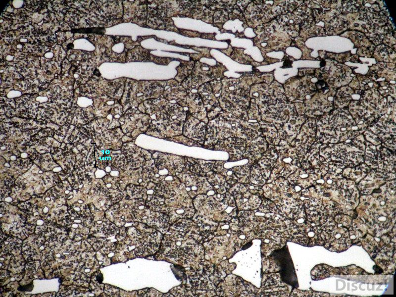

壽命很長的輥牙輪, 上頭註明 SKD11. 共晶碳化物鍛打的很細碎. 不知是哪一支牌號的D2?
签到天数: 474 天
 楼主| 发表于 2017-9-1 11:50:29 | 显示全部楼层
我看是 ESR 的................ 不知是哪家出品?

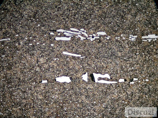

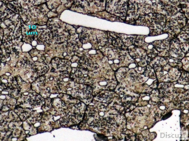

发表于 2017-9-1 12:35:57 | 显示全部楼层

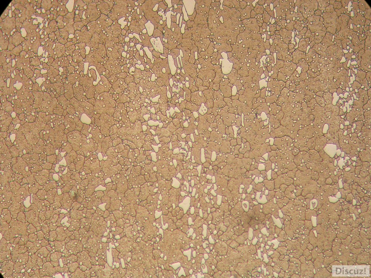

我做过大同DC11料,组织形态,尤其共晶碳化物有点类似,附件图片,是低温回火所得。共晶碳化物的边角比较圆滑,估计做过高温处理。
500倍
500倍
签到天数: 248 天
发表于 2017-9-1 16:39:11 | 显示全部楼层
怎样消除共晶碳化物。谢谢大家

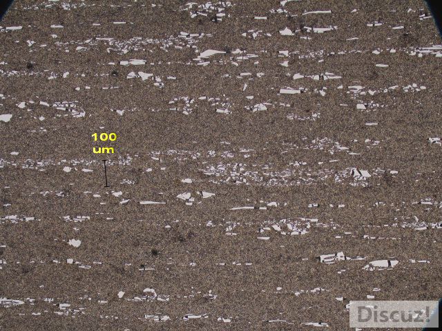

签到天数: 108 天

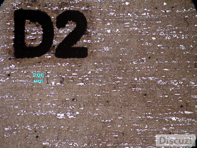

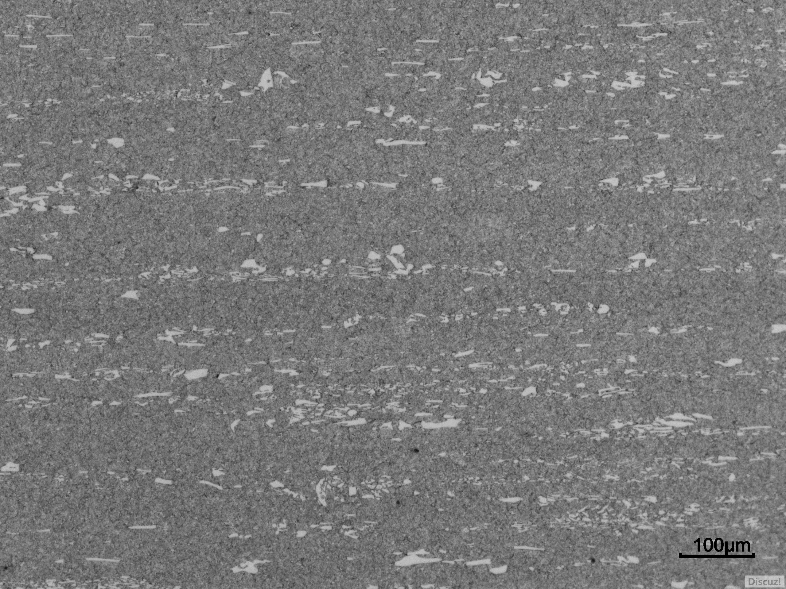

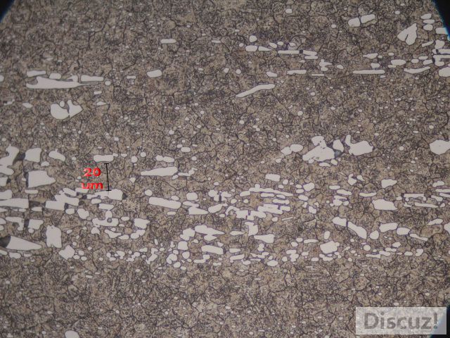

发表于 2017-9-2 16:10:23 | 显示全部楼层
如下D2组织Z100   请吴老师看看

签到天数: 474 天
 楼主| 发表于 2017-9-2 22:24:03 | 显示全部楼层
有人知道 Spray Cast 后 再鍛打的料嗎?????????????????
签到天数: 474 天
 楼主| 发表于 2017-9-2 22:27:04 | 显示全部楼层
有人知道採 spray cast 后, 再鍛打的料嗎?????????
发表于 2017-9-5 11:16:51 | 显示全部楼层
应该是处理工艺的问题,有经特殊处理的普通钢比相同成份的粉末钢多50%-100%
签到天数: 108 天
发表于 2017-9-5 13:50:38 | 显示全部楼层
leomet 发表于 2017-9-2 22:20
請問 這是哪一支料????????????????
吴老师 是问 哪一家 吗 ?
组织帮忙评价下……
签到天数: 35 天
发表于 2017-9-27 14:44:44 | 显示全部楼层
材料热处理之前锻打变形不够充分,冶炼也有问题
发表于 2017-10-9 21:40:28 | 显示全部楼层
spray cast是喷射成型吗?

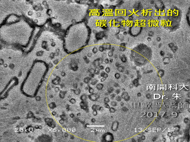

 楼主| 发表于 2017-10-12 08:48:16 | 显示全部楼层
SEM photo for this thread rolling tooling that had a very long service life.
把 1樓 1e2.jpg 中的小黑點 再放大.
SEM photo
SEM photo
发表于 2018-2-19 19:11:52 | 显示全部楼层
leomet 发表于 2017-10-12 08:42
請參閱:
http://www.tms.org/pubs/journals/JOM/9904/Leatham/Leatham-9904.html
就是喷射钢,性能相当于低端粉末钢。
