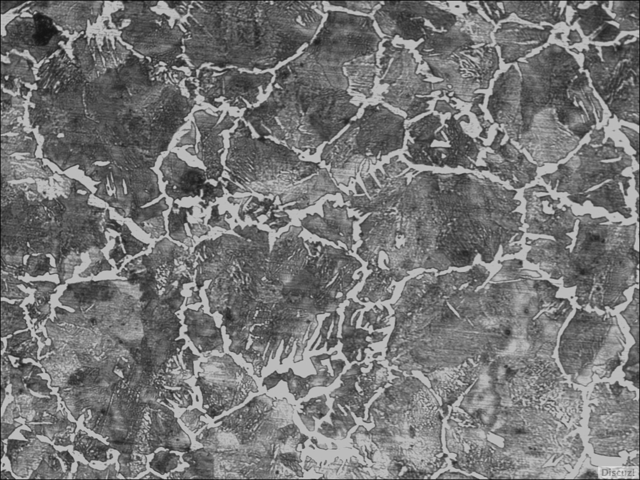

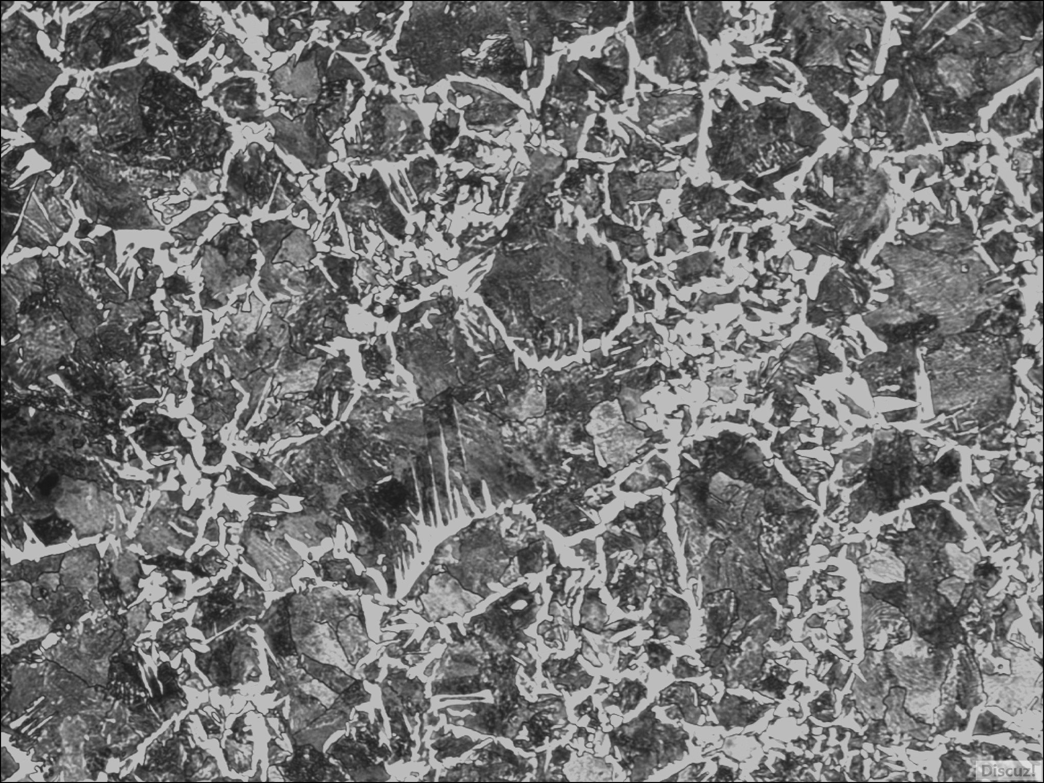

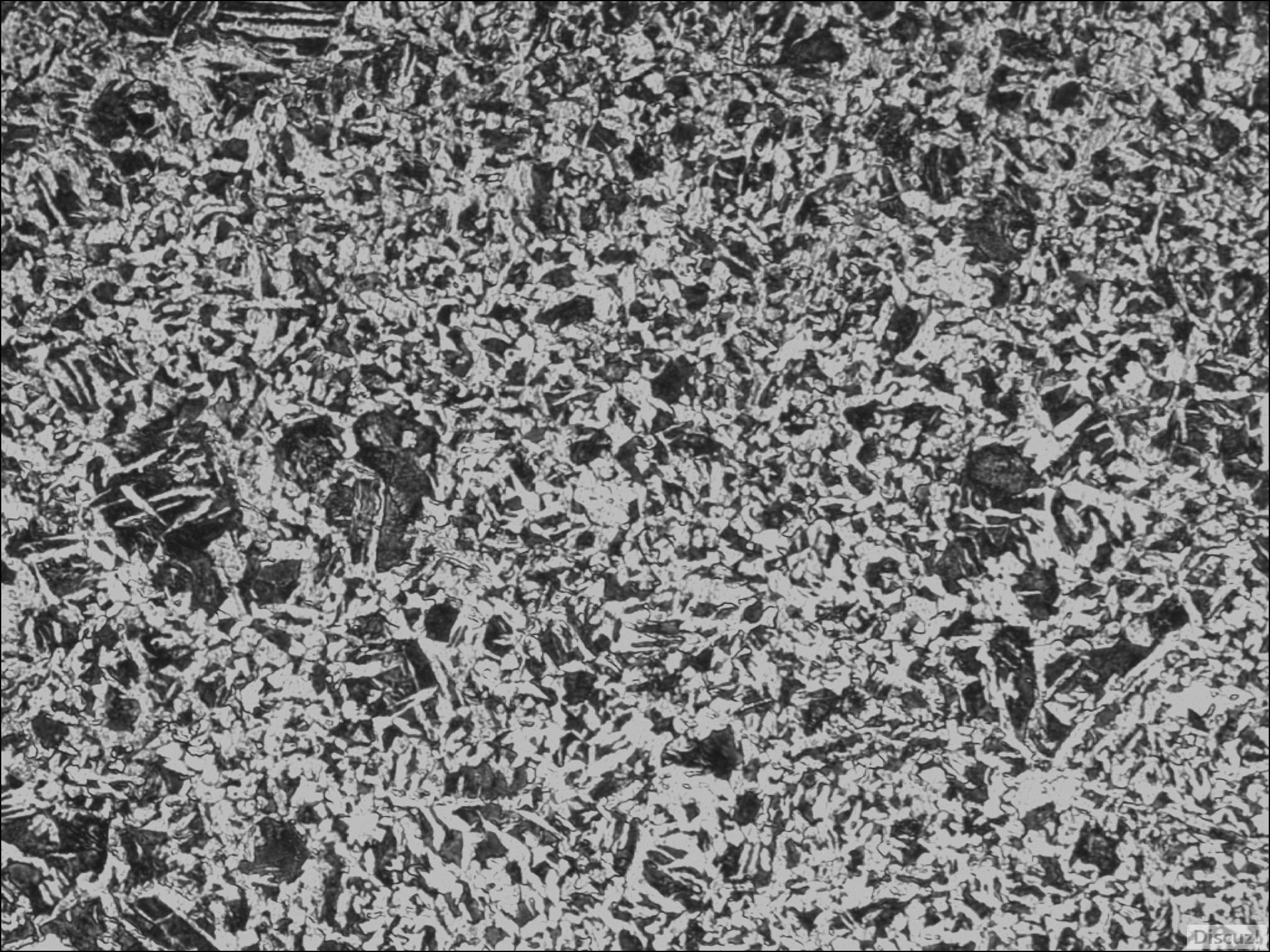

45钢试样(直径20,长30)840度,因保温时间过长,空冷后出现魏氏组织,如图1.为消除之,采用840度,保温30分钟,空冷,组织如图2,可见消除了大部分魏氏组织。为彻底消除之,采用第二次正火,工艺同前,组织为图3,魏氏组织反而更严重了。不解,请问老师原因何在?

第二张图片怎么感觉有问题呢,45钢铁素体能有那么多?

图1
图1
图2 一次正火后
图2 一次正火后
图3 地次正火后
图3 地次正火后

三张图的正火冷速都太快,第三张执行工艺有问题,加热速度慢温度低,有大量未溶铁素体,奥氏体形核率低使晶粒粗大,冷速快,出现了魏氏组织。

二次正火加重,说明第二次正火工艺有问题了。

取样是否在同一个样上进行的?如果不是,那你这个第二张的改善就不是真正的改善了。

第二张不像45钢正火组织
