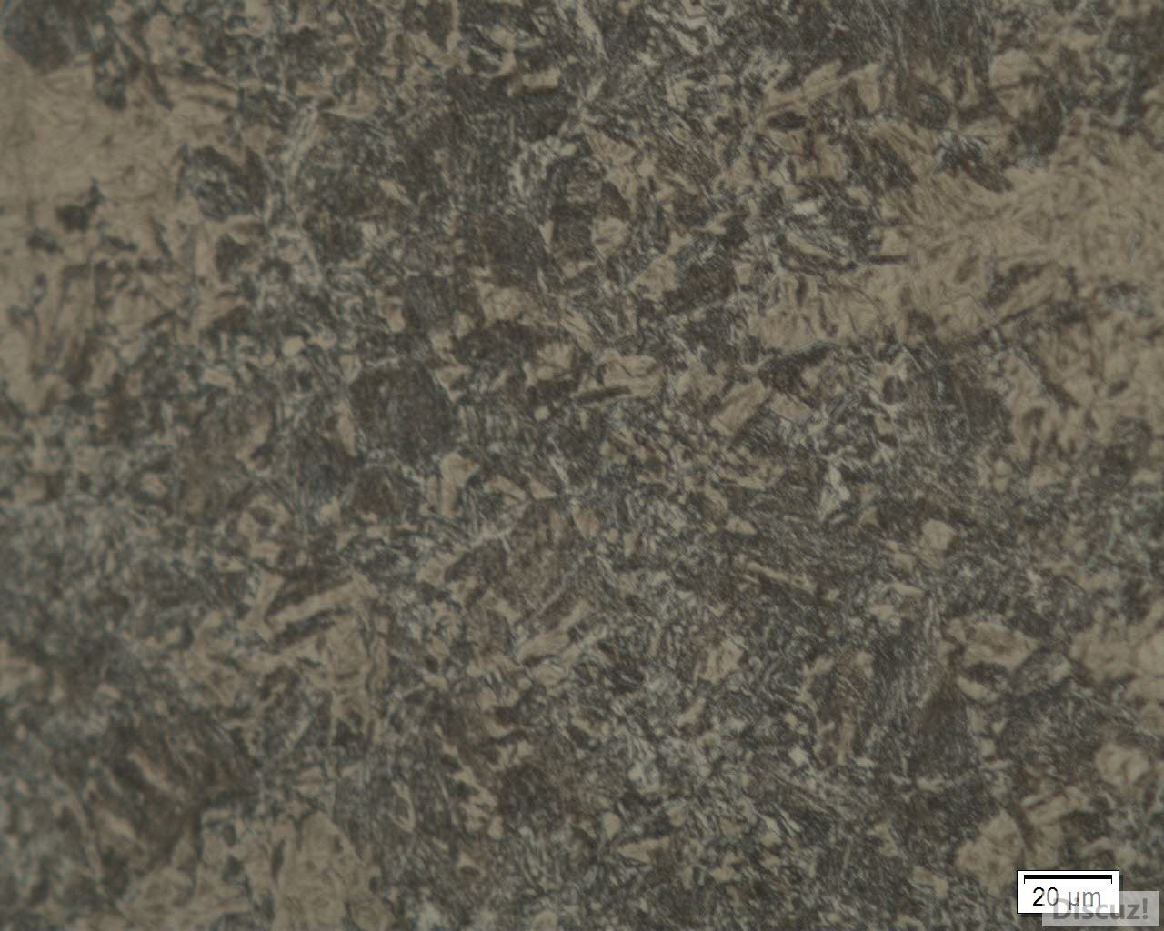

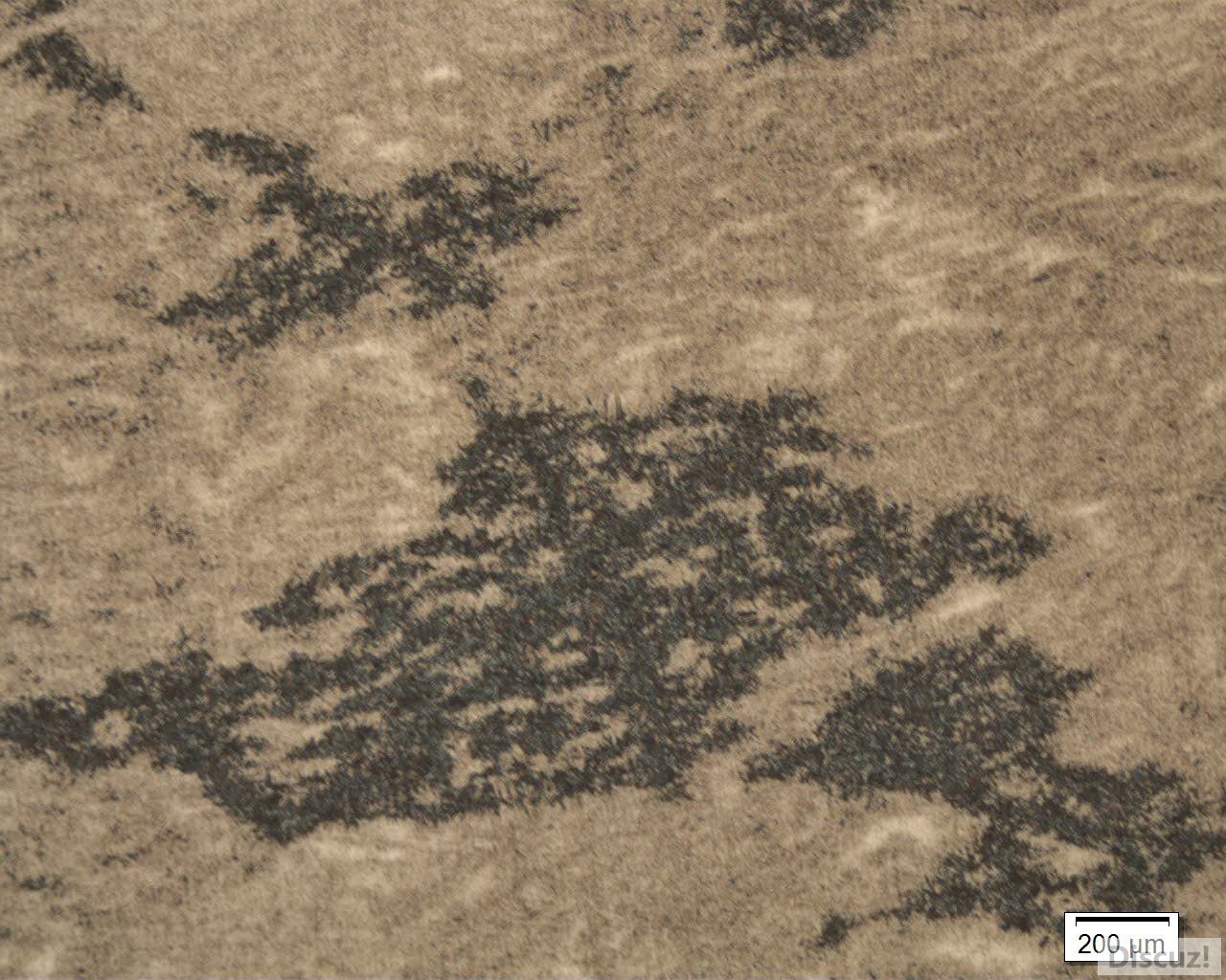

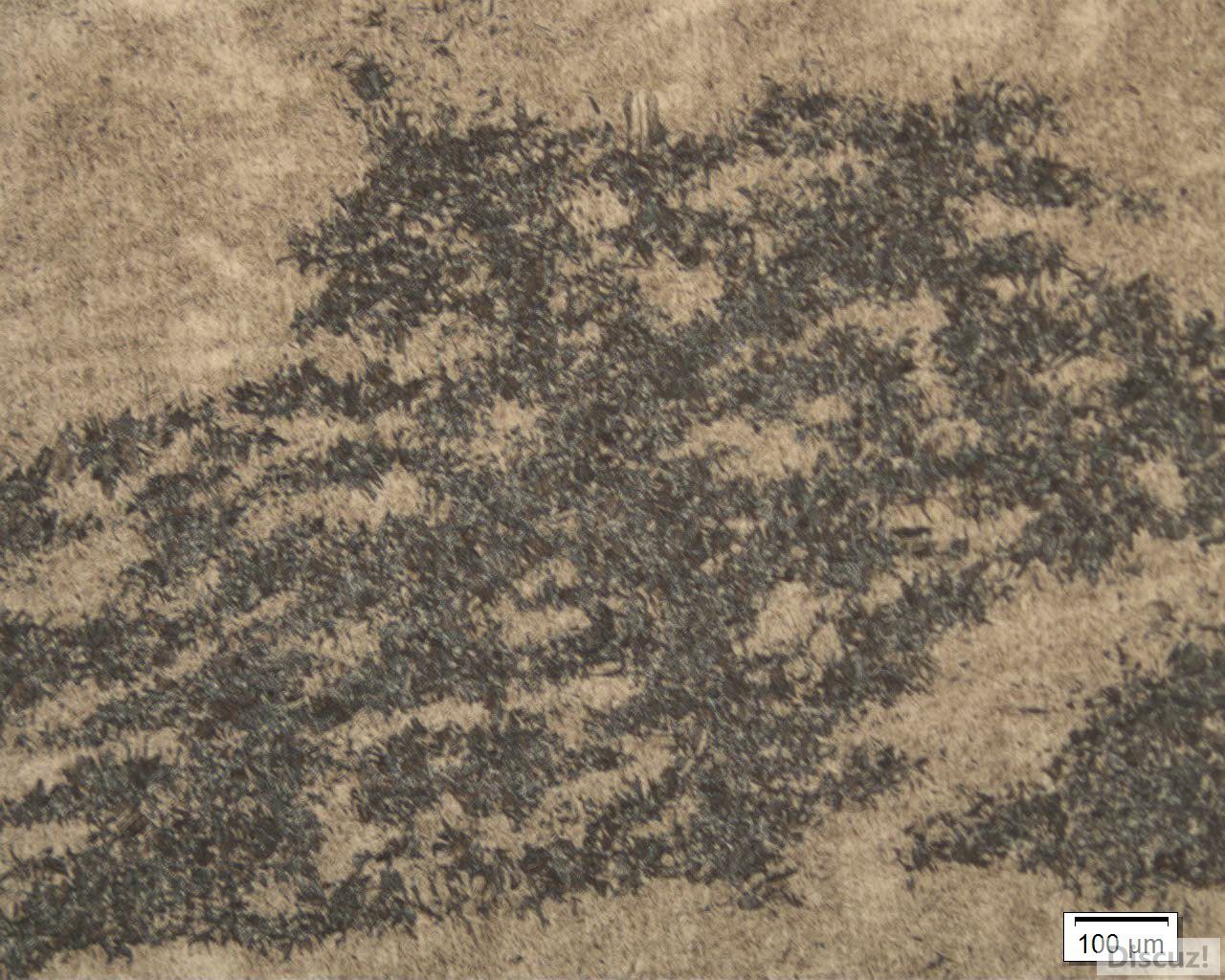

材料: SAE4340,相当于国标40CrNiMo
热处理方式 : 真空淬火 +低回
组织异常见下图,大家确认下是不是偏析导致的, 偏析处应该定义为什么组织呢
50X
50X
50X
100x
100x
100x
500x
500x
500x

正常区域为回火马氏体,黑色区域为非马氏体,具体应该是索氏体和马氏体或者铁素体的混合物,推测是成分偏析导致的微区淬火失败。wechat:lang_wechat_threadmessage

C/合金較低處, 未能變態成M, 顏色較暗處 通稱:非M. non-Martensitic
P/M鋼 才不會有偏析, 傳統鋼錠 即使經擴散退火, 還是會有凝固偏析.

之前模具钢里面见过这个东西。黑色区里应该是屈氏体和贝氏体。吴老师的解释是对的,原材料里面带来的,有些锻打料里面都还有轻微的这种偏析

偏析造成,组织为马氏体加贝氏体加少量屈式体

对于这种钢来说偏析是难免的,但这个偏析已经影响到了产品质量,图中非M组织区与正常区域的硬度差值有10HRC左右
所以请教一下,对于这种偏析组织是否有什么标准判定依据吗
另锻坯的来料报告中结果为:Macroetch equal to or better than S2, R1 ,C2
来料热处理状态:等温正火+高温回火
