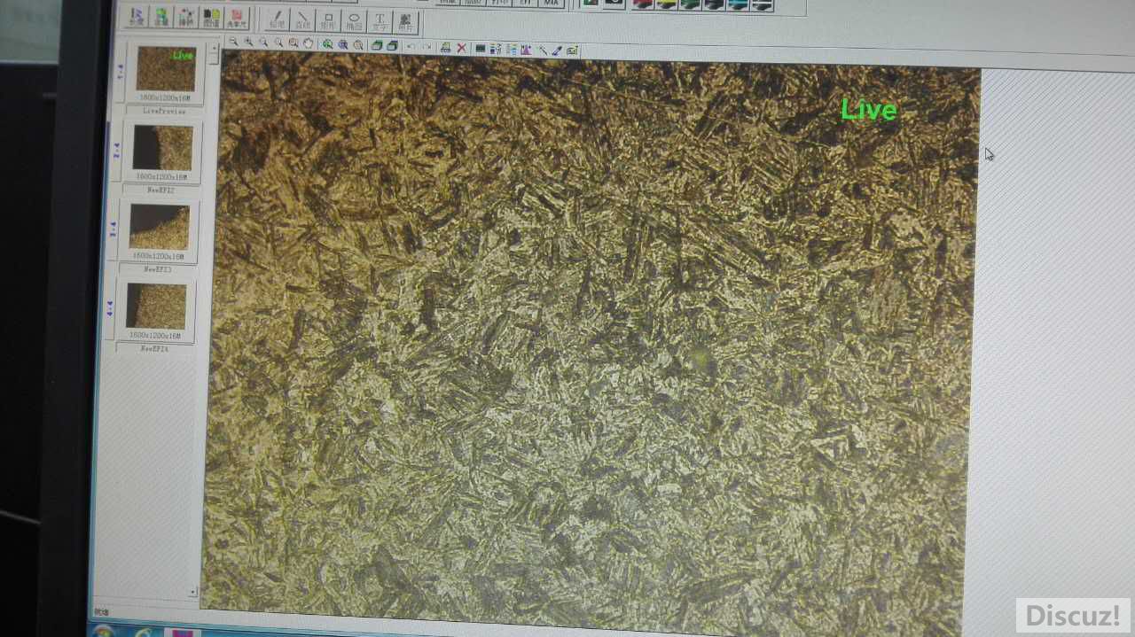

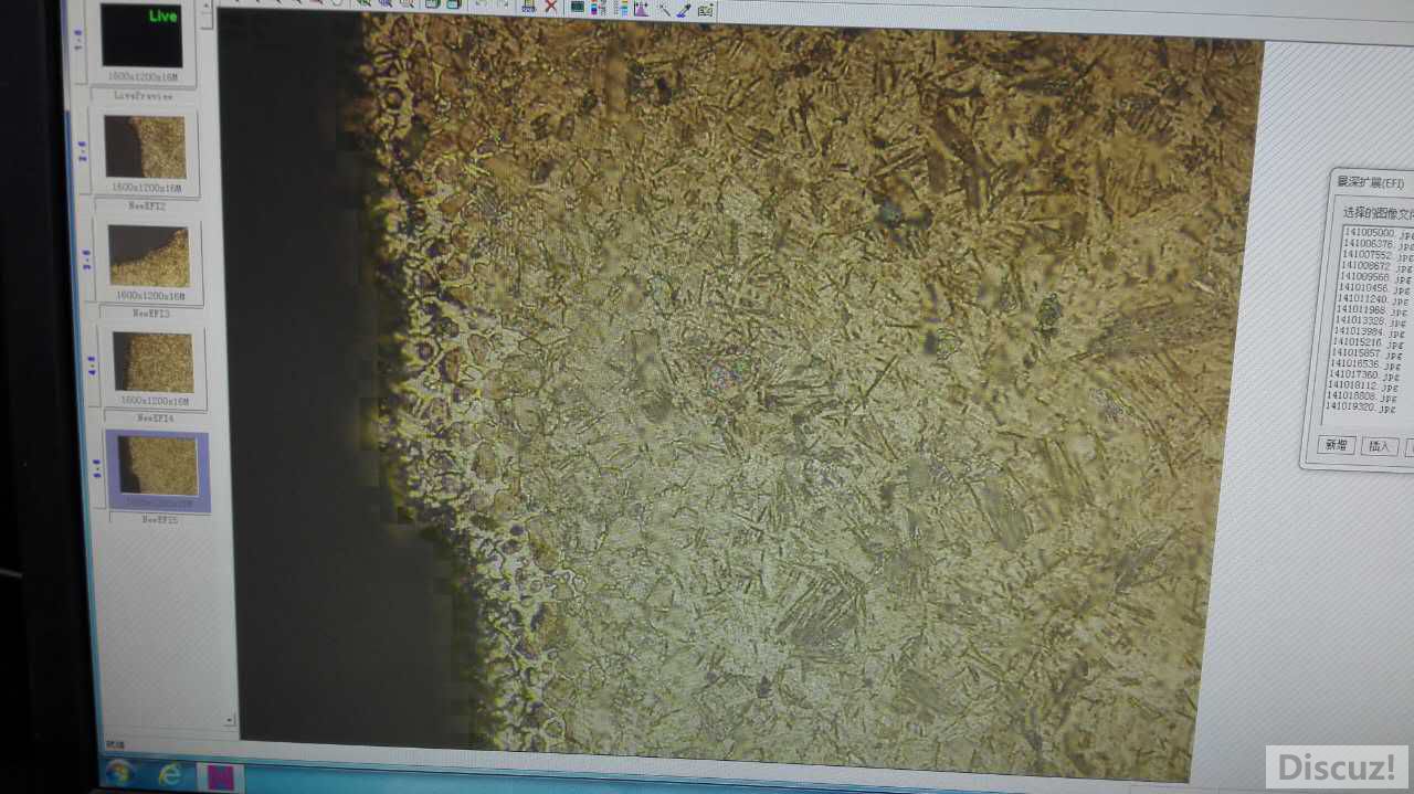

如图,经多用炉渗碳淬火,表面组织异常,硬度只有490HV左右。初步判断为表面有黑色内氧化物和脱碳层。不了解问题出在哪里,前几批产品都是合格的,无异常。
表面500X
表面500X
心部500x

哪位大师能告诉我是什么原因造成的吗
签到天数: 128 天
发表于 2017-9-6 03:09:45 | 显示全部楼层
碳没渗入反而脱碳了
签到天数: 35 天
发表于 2017-9-6 07:27:14 | 显示全部楼层
检擦一下氧探头。掺比空气等正常吗。
签到天数: 2729 天
发表于 2017-9-6 07:47:58 | 显示全部楼层
3楼说的对,碳势有问题啊!
签到天数: 292 天
发表于 2017-9-6 08:08:53 | 显示全部楼层
有木有看原材料,原材料表面脱碳?
签到天数: 1229 天
发表于 2017-9-6 08:24:13 | 显示全部楼层
既然是表面的严重氧化脱碳就要从来源着手:
1、气源是否纯洁,比如直接通氮气看是否还有脱碳现象;怀疑哪个气源就测试哪个气源
2、设备漏气:查炉压是否正常,是否有波动,与正常时期比是否异常等
3、原材料问题:切检
签到天数: 81 天
发表于 2017-9-6 13:35:11 | 显示全部楼层
这个零件未经车削直接渗碳淬火吗?如果经过车削,原材料的脱碳层一般都能加工了去的
签到天数: 8 天
发表于 2017-9-6 14:57:57 | 显示全部楼层
同意7楼的建议,感觉还是和气氛有关
签到天数: 49 天
 楼主| 发表于 2017-9-7 10:21:47 | 显示全部楼层
1、气源是否纯洁,比如直接通氮气看是否还有脱碳现象;怀疑哪 ...
起初我们也是通过这几个方面着手,但比较诡异的是再未经过任何调整后,我们接下来生产的产品无任何异常。
签到天数: 179 天
发表于 2017-9-7 10:29:29 | 显示全部楼层
如果是设备出现问题,肯定连续出现
偶发情况,建议检查一下零件装炉时是否贴住了,零件换个位置看一下金相和硬度
签到天数: 312 天
发表于 2017-9-11 19:27:43 | 显示全部楼层
andymdw 发表于 2017-9-7 10:29
如果是设备出现问题,肯定连续出现
偶发情况,建议检查一下零件装炉时是否贴住了,零件换个位置看一下金相 ...
另外加一条建议,检测一下次表层的硬度怎么样
确认是否贴在一起,或者是渗碳之后淬火之前造成的脱碳。
签到天数: 163 天
发表于 2017-9-11 21:36:09 | 显示全部楼层
看出来不像脱碳,倒像是过烧。我不了解设备气氛,工艺等,只作参考哈。还有类似上下贝组织。冷却也存在问题。
签到天数: 430 天
发表于 2017-9-11 22:38:54 | 显示全部楼层
打显微硬度检测一下表面白色物质是什么组织?或者打一个硬度梯度,排除表面脱碳原因,再看一下你的工艺是不是存在问题,淬火过程质量如何?
签到天数: 49 天
 楼主| 发表于 2017-9-12 15:15:41 | 显示全部楼层
已经确定为气氛问题了
签到天数: 1288 天
发表于 2018-4-6 21:50:50 | 显示全部楼层
怎么看到上下贝氏体都有呢?》
签到天数: 333 天
发表于 2018-4-10 08:42:58 来自手机 | 显示全部楼层
渗碳气氛用的什么?还有富化气量有没有控制好,检查一下碳势wechat:lang_wechat_threadmessage
