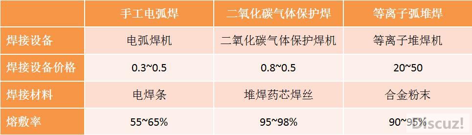

  中部槽堆焊一般都是批量加工堆焊,焊接方法决定了批量堆焊时的焊接速度、熔敷率、生产成本。手工电弧焊、二氧化碳气体保护焊、等离子弧堆焊是常见的3种用于中部槽的焊接方法。这3种焊接方法具有不同的特点,综合考虑焊接速度、熔敷率、生产成本等多方面因素,应该选用二氧化碳气体保护焊,也就是气保焊方法进行中部槽堆焊。
  气保焊的主要焊接设备是气保焊机,一般选用500型即可。如现有350型气保焊机,可更换送丝软管、送丝轮、导电嘴等配件,也可用于中部槽的堆焊。

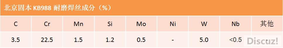

  中部槽的摩擦和磨损工况,使得高硬度基体类焊接材料不适用于中部槽堆焊。添加了部分钨、铌、钛等合金元素,在基体上能生成高硬度化合物的焊接材料,比较适用于中部槽的堆焊。

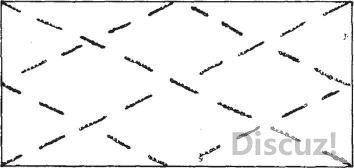

  1、大交叉断续焊道
  中部槽中板堆焊除了要提高其耐磨性外,还要保证在使用过程中自身和刮板尽量磨损均匀,所以耐磨焊道的部位和形状至关重要,通过在中板上堆焊矩形、菱形、两侧条形、两侧八字形等多种花纹,大量的试验和分析研究得出,效果最好的是大交叉断续焊道。
  2、大交叉断续焊道设计及优点
  (1)耐磨焊道分布均匀,同向相邻焊道间距为450-500mm,每条焊道都采用间断焊,焊缝长100mm左右,间距100mm左右。
  (2)采用大交叉断续焊道,中部槽的中板、刮板和链条在使用过程中都能均匀磨损,焊道之间能留存煤粉,也能起到衬托和减磨作用。
  (3)焊道断开后,有利于减小焊接应力与焊接变形
  (4)焊后一般不需要矫正工序,使制造工艺简便易行。

  (4)施焊时先焊2条大对角焊道,再焊其它短焊道。
  (5)每条焊道要间断焊,每段焊缝长约100mm,间距约100mm。焊道相交处也要断开。
  (6)所有堆焊焊道均为单层,焊缝高度保持在1.5-2.0mm.
