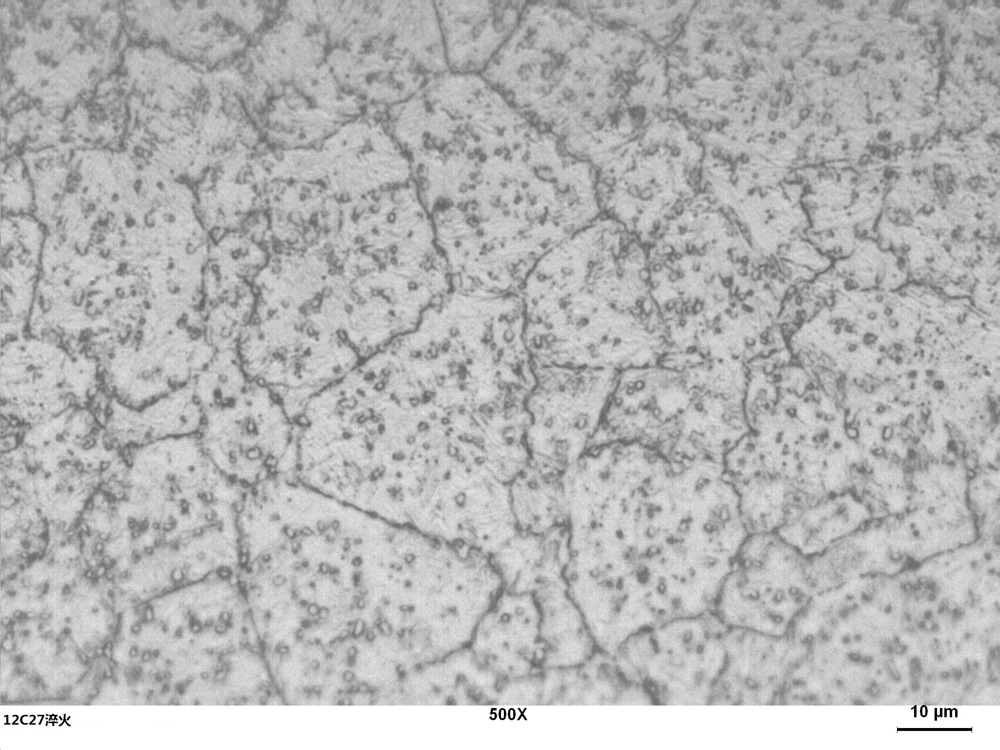

12C27马氏体不锈钢淬火后金相,请高手帮助判定是否正常。谢谢!

发表于 2017-9-18 15:36:18 | 显示全部楼层
如果是500倍图片,我认为是正常的

发表于 2017-9-18 16:55:31 | 显示全部楼层
看到500X,这个正常组织

发表于 2017-9-18 19:04:16 | 显示全部楼层
析出相没有溶解

发表于 2017-9-19 11:47:43 | 显示全部楼层
马氏体不锈钢淬火主要就很是看碳化物颗粒吧。

发表于 2017-9-20 21:34:54 | 显示全部楼层
碳化物晶内析出,未能溶解于基体中!

发表于 2018-4-27 13:13:36 | 显示全部楼层
马氏体+碳化物  正常的组织
