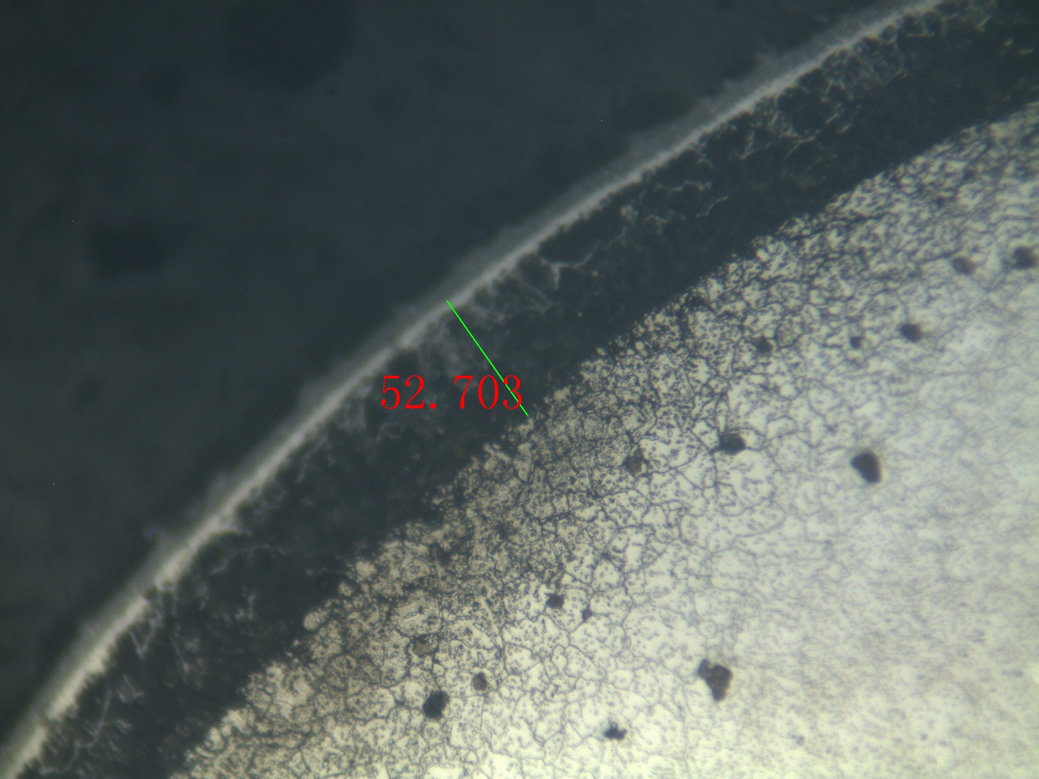

各位大虾好!
  合作方提供的新表面处理工艺样品,据说是渗陶瓷,表面硬度860~910HV0.1,材料为4Cr13,请各位大虾对此工艺发表高论。
签到天数: 116 天
发表于 2018-7-6 15:28:24 | 显示全部楼层
稀土催渗软氮化, 金相没有特别的地方
签到天数: 1254 天
发表于 2018-7-9 08:28:24 | 显示全部楼层
附着性或脆性怎么样?
