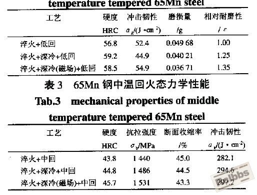

弹簧可以做深冷吗?做了深冷有哪方面的提高?
发表于 2008-11-24 12:14:27 | 显示全部楼层
弹簧的深冷处理:一般认为深冷处理过程不仅使残余奥氏体转变为马氏体,而且在液氮冷却后的回温过程可发.生马氏体析出细小弥散碳化物及由此引起马氏体碎化、细化,因此,深冷处理过程不单具有强化作用,促使硬度、强度提高。马氏体分解析出细小碳化物将减弱固溶强化作用,而增强弥散强化作用,则有利于塑韧性改善。同样,马氏体碎化、细化更有利于塑韧性提高。因此,深冷处理后钢的力学性能变化主要取决于强化作用、韧化作用的综合交互作用。65Mn钢深冷处理后低温回火态的硬度明显提高,而韧性有所降低,说明深冷处理后残余奥氏体向马氏体转变引起的强化作用占主导地位,但耐磨性则是硬度韧性的综合作用,因此深冷处理后耐磨性大幅度提高。在中温回火态由于回火温度较高,即使在深冷处理过程中残余奥氏体转变的马氏体也得到了充分的回火软化,因此强化作用有所减弱,65Mn钢无论低温回火态、中温回火态经深冷处理后综合力学性能均得到改善。
65Mn钢淬火后进行深冷处理,经低温回火,硬度、耐磨性提高,具有明显的强化作用。中温回火后硬度、耐磨性、冲击韧性得到提高,具有强韧化效果。

我前不久有做过一种材质  2T5807MW
做深冷的比没做深冷的寿命提高了40%

一些精密弹簧和要求较严格的弹簧都可以做深冷处理,其原理和一般深冷处理相当。
通过深冷处理,可以大大地降低弹簧前期热处理包括喷砂带来的表层残余应力,提高弹簧使用寿命!

从表中的数据得知强韧性的却有一定提高,肯定有助于提高弹簧的使用寿命,对于提高的幅度6#版主给了一个40%,我想知道65Mn材质的弹簧经深冷处理后的使用寿命可以提高多少?请专家赐教,谢谢!
