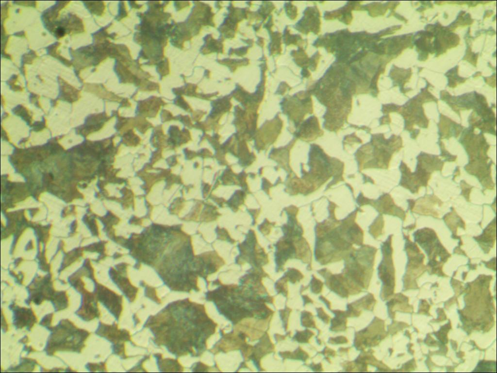

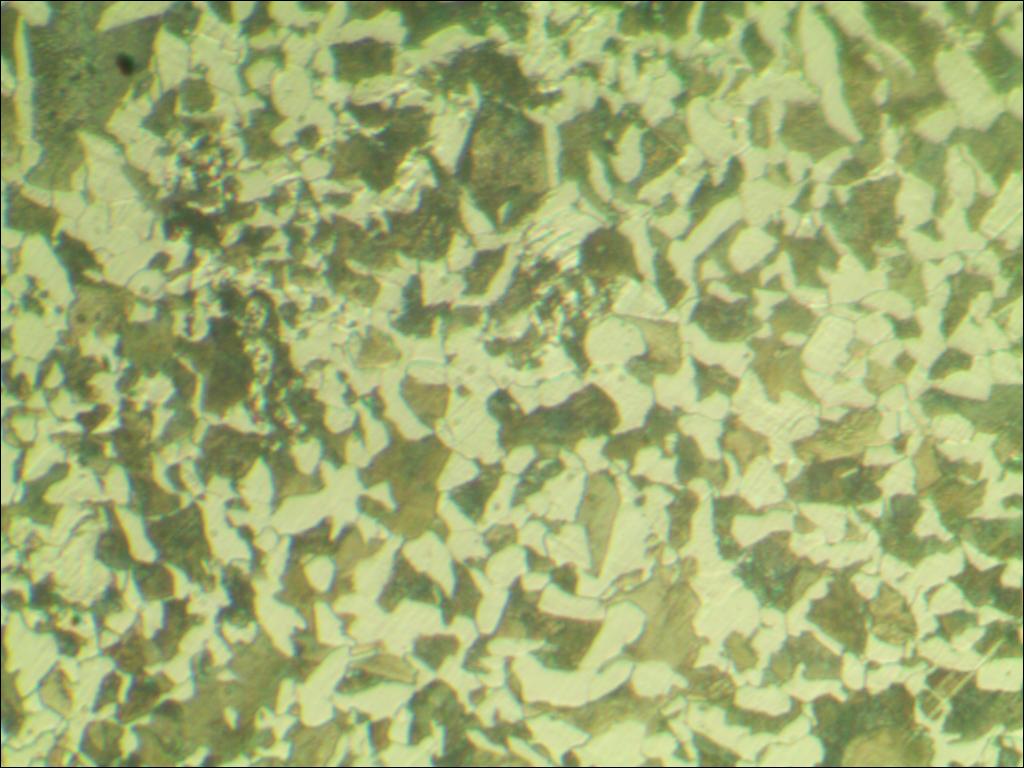

ZG270-500 900℃大批量工件 正火风冷至550-600℃停止吹风,工件自然冷却   检本体带小试棒  延伸率不合格  考虑成本 没有回火  335Mpa          585Mpa         13.5%           25.5%
要求:≥270Mpa        ≥500 Mpa        ≥18%        ≥25%
0.3408C        0.3782Si        0.7852Mn         0.0154S        0.0206P        0.0778Cr        0.0742Ni        0.0606Cu         0.0786Al

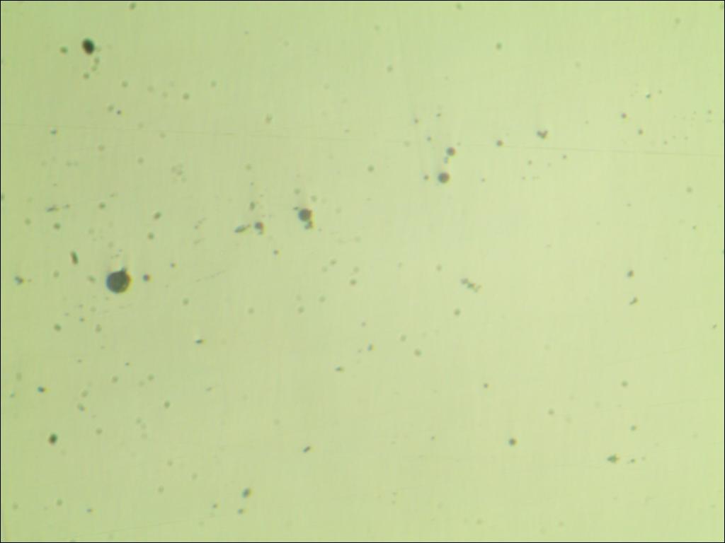

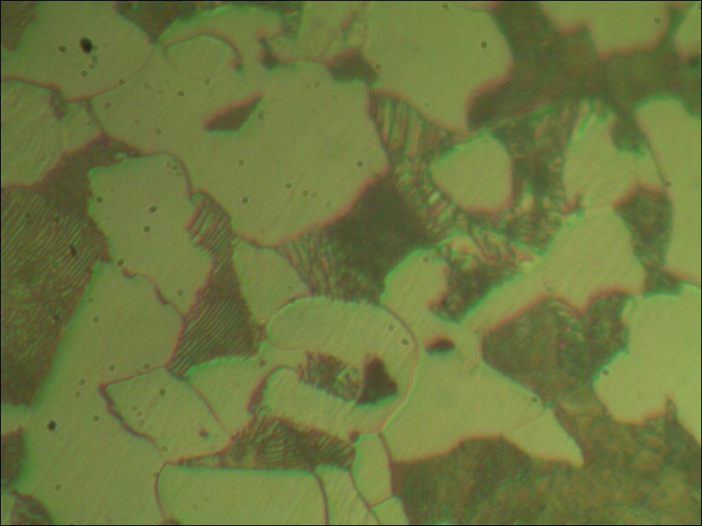

从夹渣物 晶粒度 金相组织有哪些缺陷?正火工艺如何改进
组织 ×500
组织 ×500
晶粒度 ×100
晶粒度 ×100
夹渣物 ×100
夹渣物 ×100
晶粒度 ×100
晶粒度 ×100

没看出有什么问题,只是晶粒有点粗。

组织有轻微混晶,正火冷却时应风冷

正火温度低,冷却速度快,建议 930 左右正火,冷却太快珠光体多。增加铁素体含量。
签到天数: 296 天
发表于 2017-9-26 21:10:44 | 显示全部楼层
混晶组织,加热不均匀。摆放厚。

正火温度偏高,珠光体含量偏高,性能上去了,延伸率必然下降!
