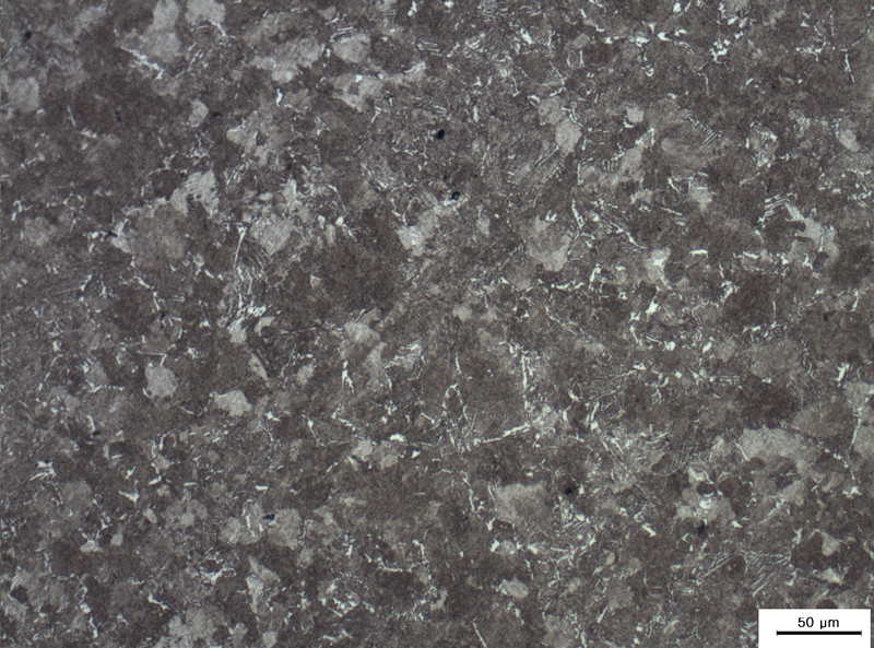

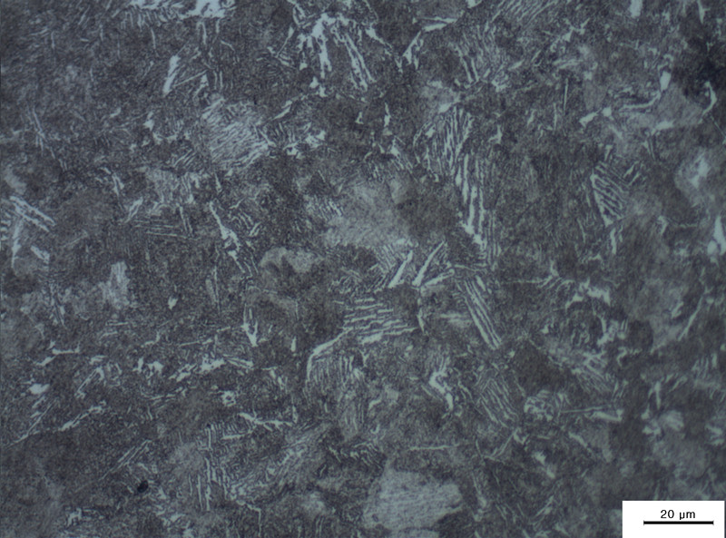

厂家生产50Mn环锻件(用于工程机械回转齿圈),调质热处理,环件尺寸外径尺寸约800m,横截面尺寸约50mm*50mm,硬度约HB260,金相组织如下,请各位看一下有什么组织,评一下金相组织如何?金相是距表面约12mm处检验。
200倍
200倍
500倍
500倍

发表于 2017-9-23 14:21:01 | 显示全部楼层
照片细节较难分辨。组织中的上贝较明显,但回火索氏体不典型,似乎还有经过高温回火的(正火)屈氏体。

发表于 2017-9-21 22:42:07 | 显示全部楼层
网状铁素,贝氏体。废品

发表于 2017-9-22 16:53:09 | 显示全部楼层
标准里面规定了10mm深度,主要看你车削深度,车削完后如果10mm深度内是这样的组织就是不合格。

发表于 2017-9-22 20:17:36 | 显示全部楼层
金相照片反映出调质后的组织状态中确实出现断续成网分布的铁素体,且其中不少铁素体呈调杆状,似乎说明它是在锻后利用锻后余热淬火+高温回火的结果。
50Mn材料通常作非调钢使用,这时它的组织主要为珠光体+铁素体。现在楼主的环形齿圈,做调质处理使用,要远远优于非调质状态。
作为工程机械的齿轮,需根据设计师针对这种齿轮的服役状况确定其材料的技术要求。
楼主如果有设计师的明确要求,请告知一下。若设计师也无明确要求,请大致描述该齿轮服役条件,以便进一步对此作探讨。

发表于 2017-9-24 10:46:47 | 显示全部楼层
200倍中有网状铁素体,500倍中可见魏氏组织,可能是锻后未经正火直接淬火了。

发表于 2017-9-24 23:38:53 | 显示全部楼层
一般情况下,对于小零件,可以不正火直接调质的,从金相看,调质质量不是很好,有轻微网状,及贝氏体,回火索氏体很少

发表于 2017-9-27 10:48:58 | 显示全部楼层
有魏氏体组织了,属于不合格产品

发表于 2017-9-27 21:10:33 | 显示全部楼层
“200倍中有网状铁素体,500倍中可见魏氏组织,可能是锻后未经正火直接淬火了”,同意这个观点。

发表于 2017-9-27 21:48:07 | 显示全部楼层
   该锻件加热时可能因过热而形成粗晶,冷却时又快速析出,故铁素体除沿奥氏体晶界成网状析出外,还有一部分铁素体从晶界向晶内按切变机制形成并排成针状独自析出,这种分布形态的组织称为魏氏组织。粗大的魏氏组织使钢材的塑性、韧性下降,脆性增加。
   楼主不妨检测一下晶粒度,即可进一步说明问题。

发表于 2017-10-8 10:18:41 | 显示全部楼层
延晶析出网状铁素体!

发表于 2018-4-27 13:12:55 | 显示全部楼层
淬火冷速不够,导致了沿晶洗出铁素体和贝氏体

发表于 2018-4-27 20:58:50 | 显示全部楼层
调质淬火冷却过慢,都是上贝氏体(无碳贝氏体)

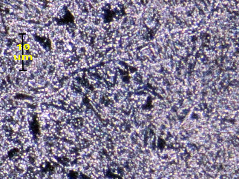

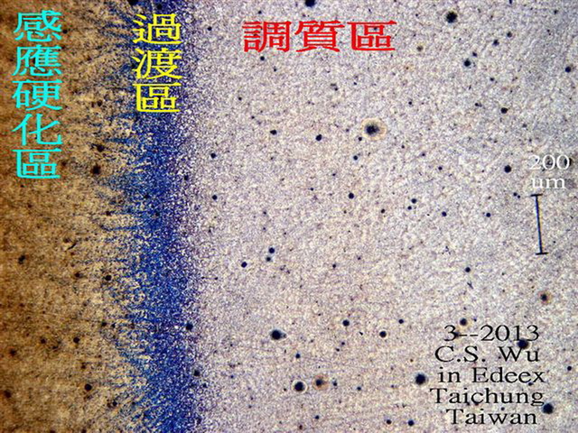

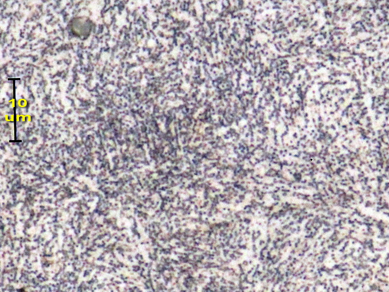

发表于 2018-5-1 09:54:43 | 显示全部楼层
調質的目標金相組織, 是芝麻點碳化物,
签到天数: 21 天
发表于 2018-5-2 11:02:23 | 显示全部楼层
DELETE 发表于 2017-9-28 08:56
你好,多谢回复!晶粒度8级。
你是怎么测晶粒度的?从你提供的图上看,标尺是50微米,断续网状围成的区域最大直径应比标尺差不多;5-6级还差不多,不可能是8级!
签到天数: 21 天
发表于 2018-5-2 11:07:46 | 显示全部楼层
网状晶界和魏氏体组织都严重降低材料的伸长率,导致脆断!如果是调质,这个组织肯定不合格!

leomet 发表于 2018-5-1 09:54
調質的目標金相組織, 是芝麻點碳化物,
多谢老师的回复,请点评一下有哪些金相组织?
签到天数: 1152 天
 楼主| 发表于 2018-5-9 16:12:44 | 显示全部楼层
xiaoyu14A 发表于 2018-5-2 11:02
你是怎么测晶粒度的?从你提供的图上看,标尺是50微米,断续网状围成的区域最大直径应比标尺差不多;5-6 ...
多谢前辈的回复,晶粒度为第三方检测机构评定为8级;工件锻造后没有正火,锻造后工件自然降温到约600度,然后进行淬火+高温回火处理。
