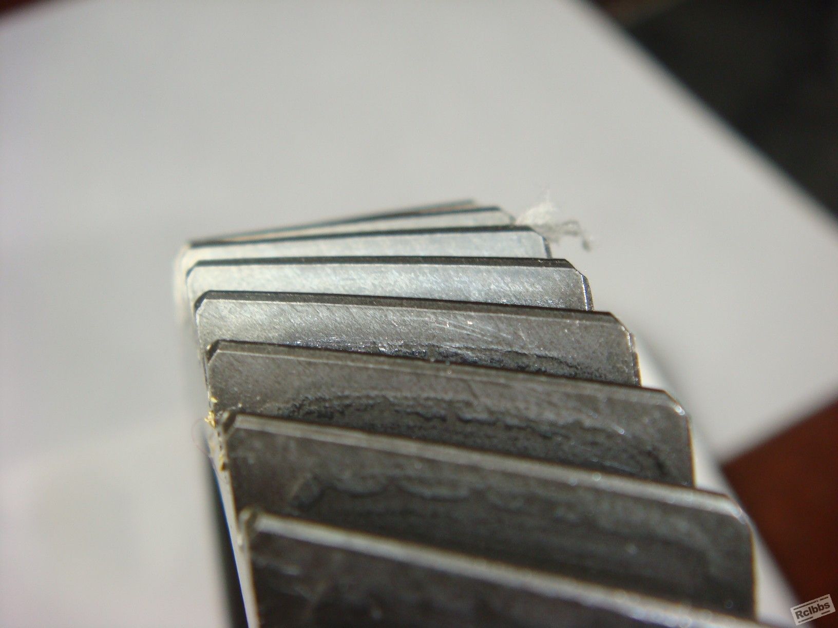

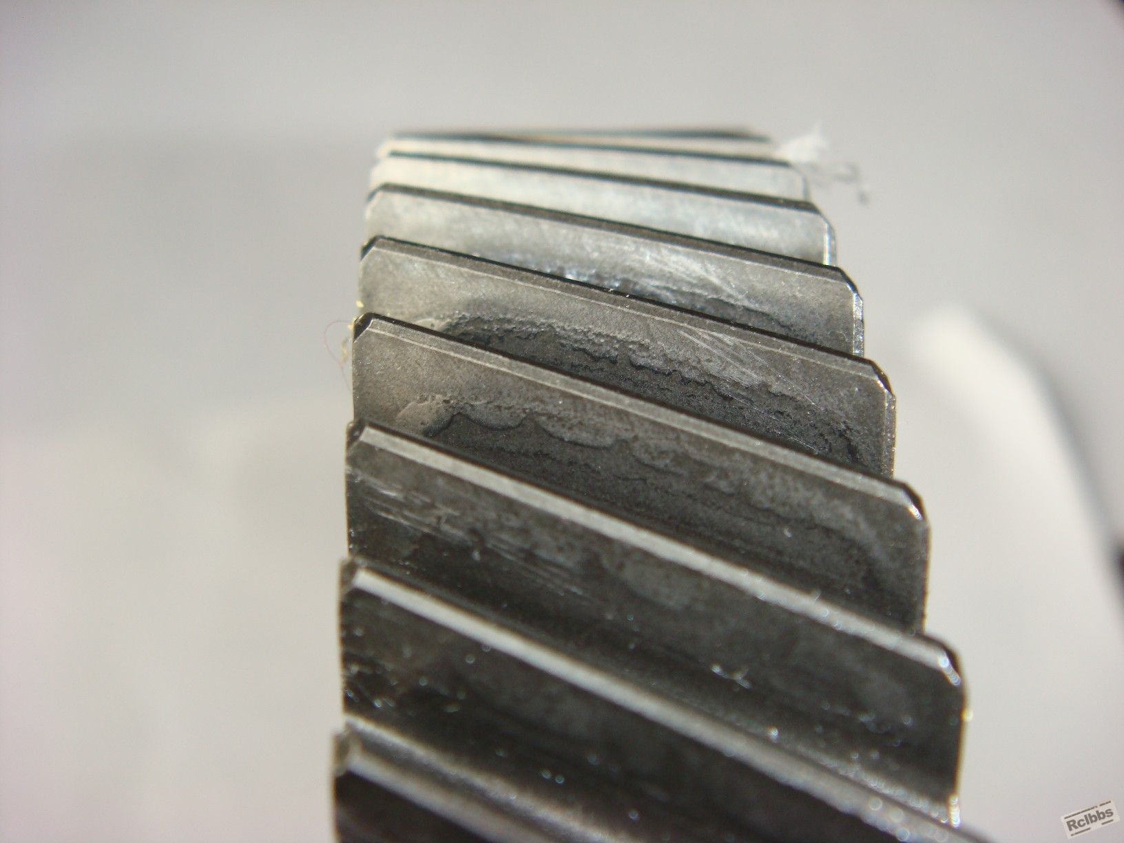

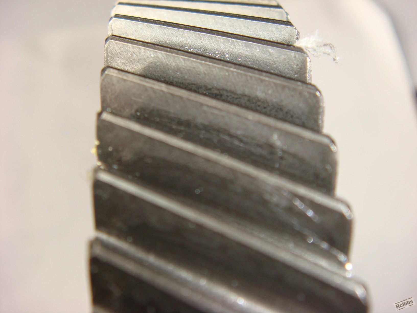

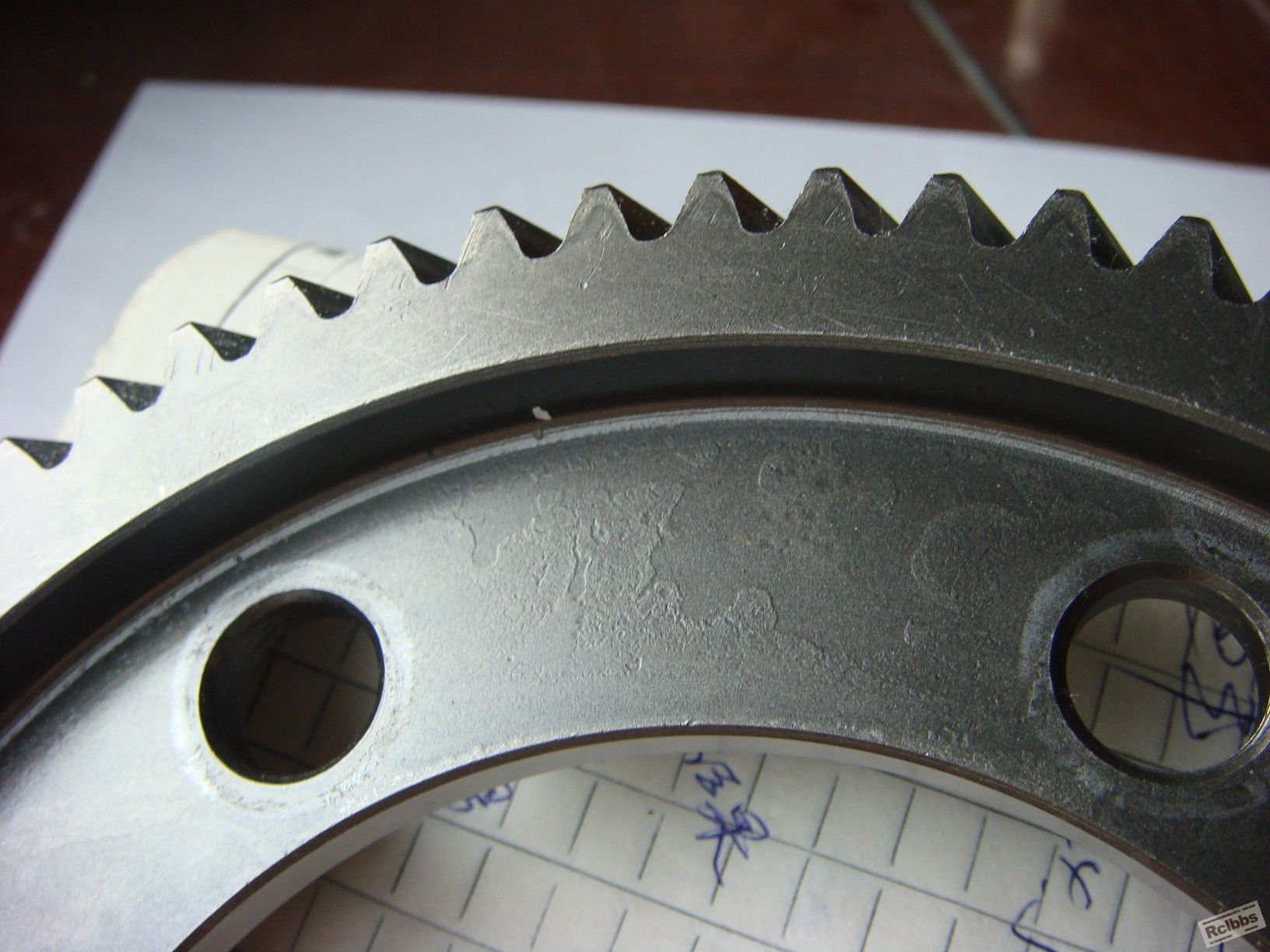

名称:差速器齿圈
材料:20CrMnTiH
机加工:滚齿、剔齿
热处理:连续线,890度加热、880度渗碳、850度淬火、油温150度、60--70度压力喷淋清洗、碱性清洗剂、180度回火
表面处理:机械抛丸35分钟,钢丸0.8-1毫米
后序加工:磨内孔,齿面不再加工
问题:请见照片,屡次出现,但每次只有几件,齿面和端面有折叠状痕迹(不知道描述的是否确切),齿面精度被破坏,齿形检测问题部位略凹,但热处理过程无氧化,到底是什么东西,怎么造成的,请专家指教!

从图片上看,主要在受力部位受损,应当做一下金相分析,从渗碳硬化层和齿轮材料质量以及锻打质量方面看看有无异常情况,然后根据检验情况具体问题采取解决办法。

1、做一下金相分析,材料出问题的可能性大。
2、检查炉子气氛均匀性。
3、测试抛丸的弧高值

清理抛丸、没有弧高值要求,3年来只发生过5次,而且每次就发现几件,连续炉生产量很大,觉得按比例来说与气氛均匀性关系不大

应该和毛坯在锻打的时候出现夹杂有关系。

我估计是在进炉时零件放置不合理。这些零件渗碳不充分。所以硬度就不够。

我怀疑是锻打时过烧了,或是存有低熔点金属,需要检查一下金相,或线切割后,检测心部材料成分

看一下金相,检查一下碳化物,残A,晶粒度。

截取问题齿的齿宽中部法向面,磨抛,4%硝酸酒精腐蚀后观察,齿角碳化物和齿面残奥均可评定为1级,反复抛光腐蚀也没发现问题部位的组织异常,没有显微照相设备,无法上传了。
我观察斑块的形状和部位,问题应该在齿坯内部,怀疑是原材料内部有缺陷,但渗碳后的缺陷应怎样显现比较恰当?
