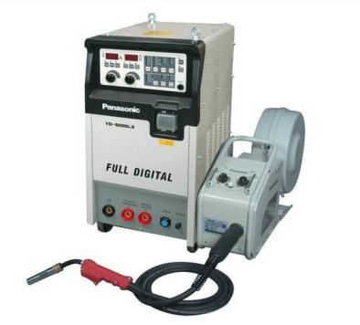

  单齿辊堆焊设备选用气保焊机,焊机应具备以下要求:
  3.2.1 焊接电流可输出矩形脉冲波形,达到喷射过渡,易于全位置焊接。
  3.2.2 对电网电压波动具有自动补偿功能。
  3.2.3 设有过压、欠压、过流、过热等自动保护功能。
  3.2.4 根据电缆长度自动补偿,确保不同电缆长度均有良好的焊接性能。
