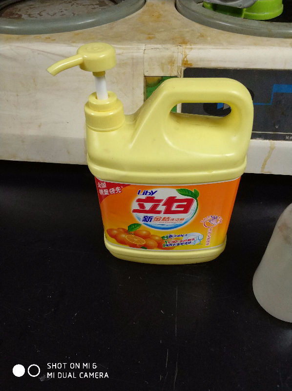

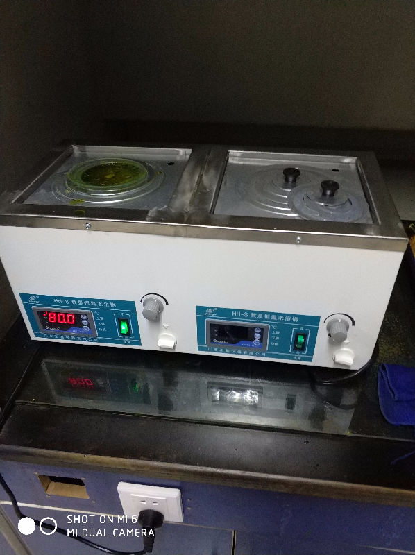

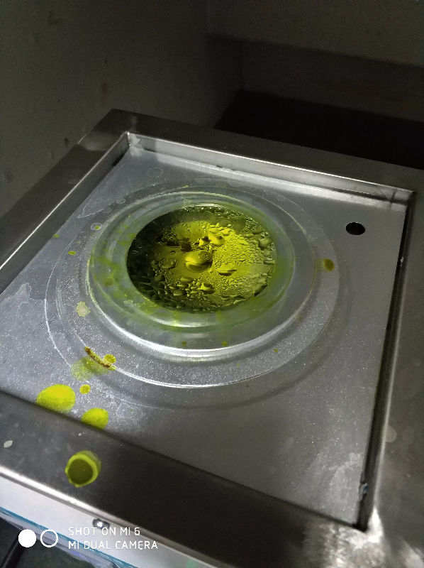

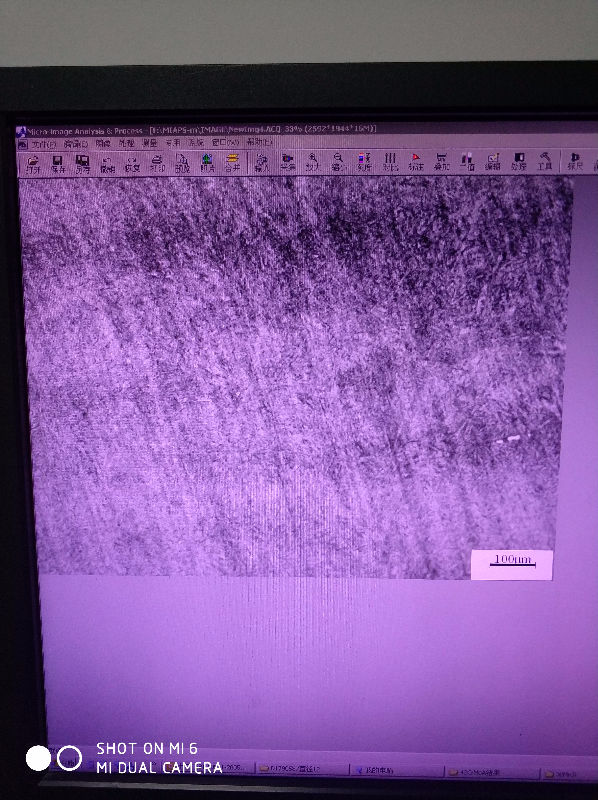

H13用直接淬硬法看奥氏体晶粒度很难腐蚀,热处理制度是1030度,保温1小时,水淬,530度回火1小时,用饱和的苦味酸水溶液,水浴加热,加几滴立白洗洁精,擦蚀或浸蚀,都看不出晶粒度,试样的组织总会凸显出来。另外,我们的饱和苦味酸水溶液是水加苦味酸不停搅拌,直到有颗粒不溶,请问你们是怎么腐蚀的,饱和苦味酸水溶液是怎么配制的?谢谢wechat:lang_wechat_threadmessage

苦味酸加到饱和有一小部分沉淀就可以了,如果看不到可以把苦味酸加热,再看不出来,轻轻抛光,然后再腐蚀,再轻轻抛光,反复多次就看见晶界了

在水浴温度下使苦味酸饱和

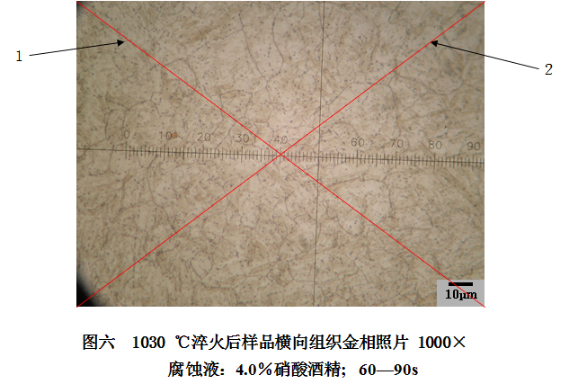

分享参考  淬火条件下的  晶粒度 腐蚀结果

已经是水浴温度下的饱和苦味酸了,当时还故意在水浴皿中加入了一小勺苦味酸颗粒wechat:lang_wechat_threadmessage

水淬后可以用硝酸酒精腐蚀么,水淬后是直接淬硬法,应该用苦味酸腐蚀,不应该用硝酸酒精腐蚀wechat:lang_wechat_threadmessage

苦味酸饱和之后只用澄清液,不溶解的应弃之。洗洁精也可多加几滴,还可以腐蚀—轻抛光—腐蚀重复做。

腐蚀出来组织以后你要轻轻的抛光,因为晶界是最容易受腐蚀的,此时你轻轻的抛光就会将晶粒内部组织抛没,留下晶界,反复侵蚀抛光就会看见效果的
