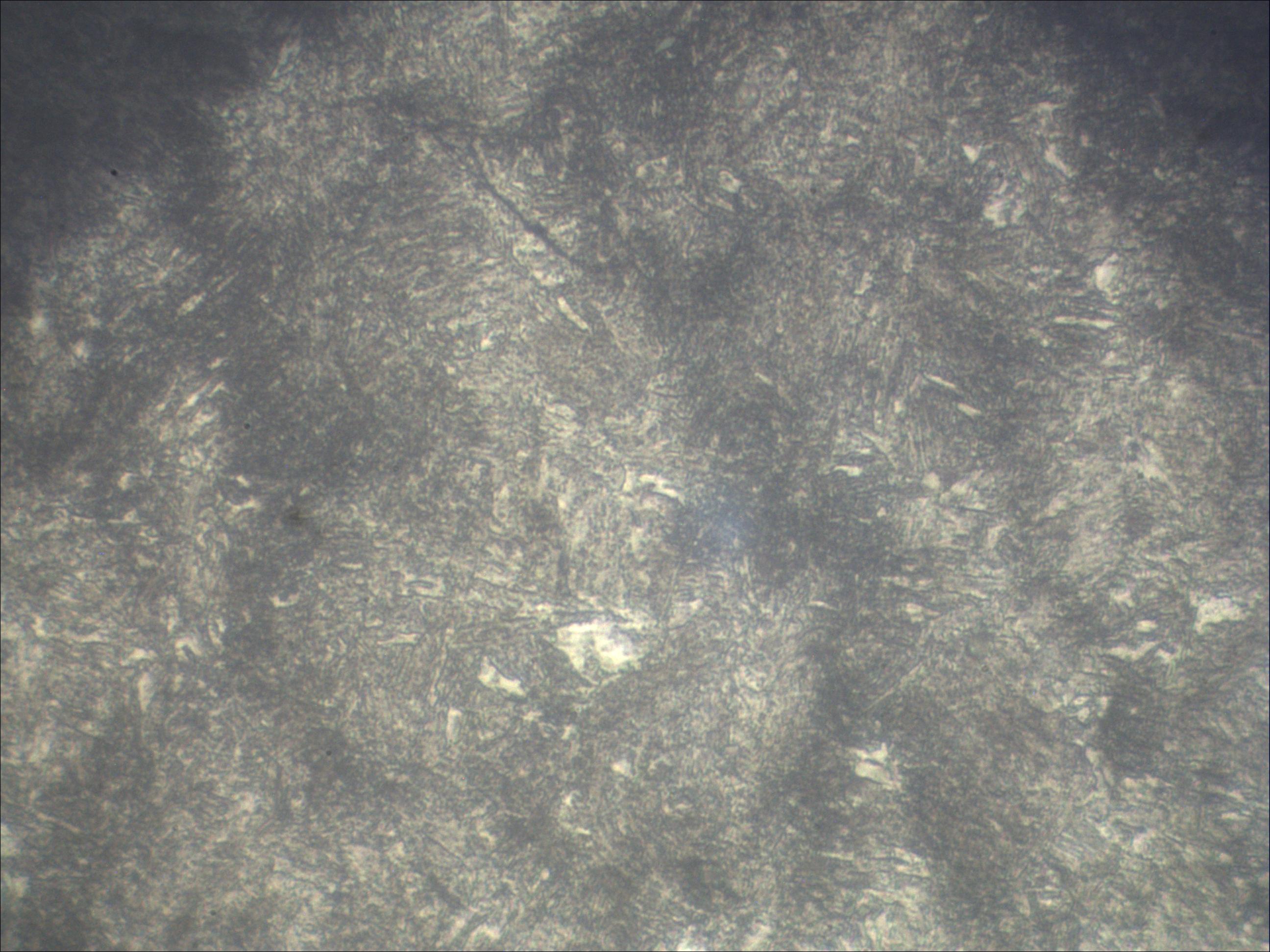

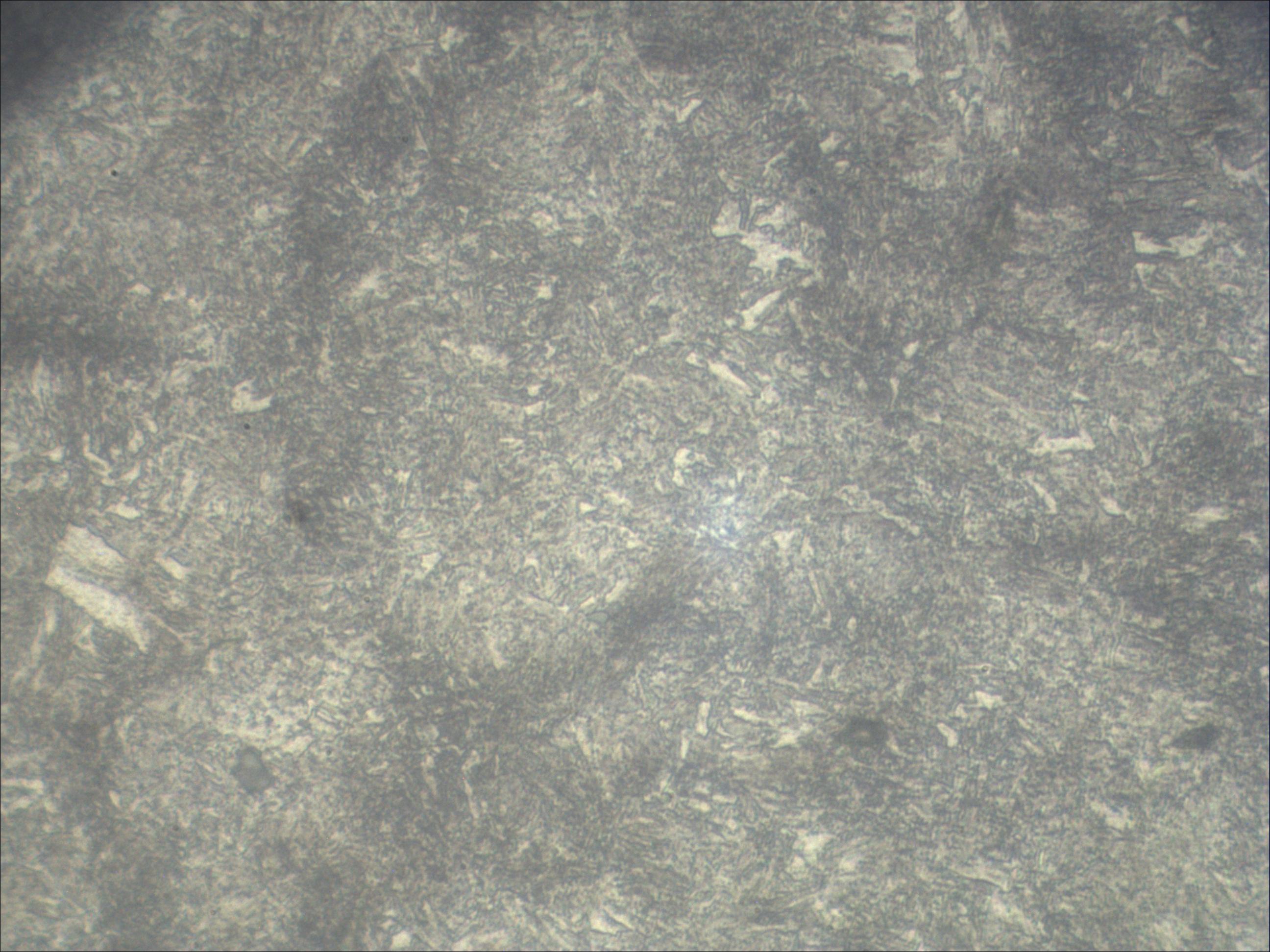

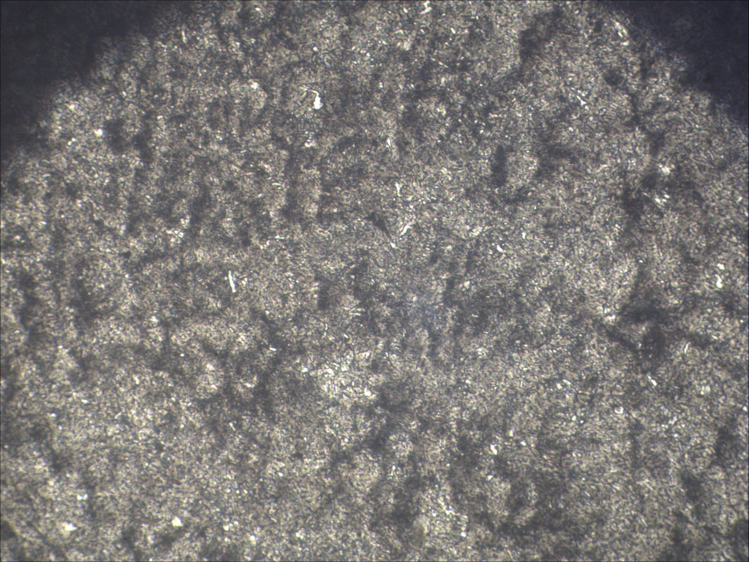

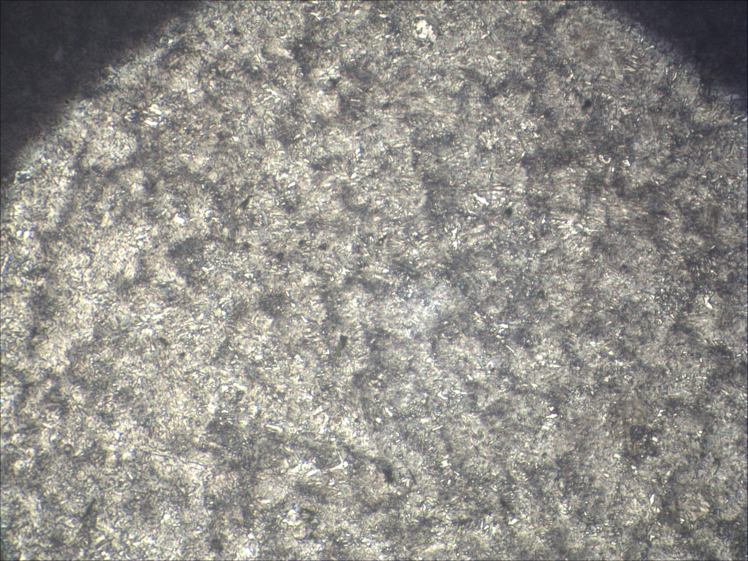

40Cr调质,麻烦各位给看一下组织是否正常!
签到天数: 611 天
发表于 2017-10-31 23:14:26 | 显示全部楼层
黑色是屈氏体,偏析严重了
回复 顶 1 踩 0
签到天数: 248 天
发表于 2017-9-28 12:38:49 | 显示全部楼层
好像是铸件,温度有点高了
签到天数: 103 天
 楼主| 发表于 2017-9-28 13:00:50 | 显示全部楼层
团溪锰矿 发表于 2017-9-28 12:38
好像是铸件,温度有点高了
是热轧的钢材,下料后调质
签到天数: 692 天
发表于 2017-9-28 13:37:07 | 显示全部楼层
我认为是加热温度低了。
签到天数: 498 天
发表于 2017-9-28 13:42:16 | 显示全部楼层
没有检验硬度吗,淬火硬度
签到天数: 103 天
 楼主| 发表于 2017-9-28 16:01:36 | 显示全部楼层
dchj0532 发表于 2017-9-28 13:42
没有检验硬度吗,淬火硬度
硬度HB240左右,我们标准HB220-250
签到天数: 947 天
发表于 2017-9-28 18:25:56 | 显示全部楼层
回火索氏体+贝氏体-------------------------------------------
签到天数: 640 天
发表于 2017-9-28 21:30:04 | 显示全部楼层
黑色的是不是托氏体?
签到天数: 128 天
发表于 2017-9-28 22:27:14 | 显示全部楼层
王武一 发表于 2017-9-28 21:30
黑色的是不是托氏体?
全部粒状贝氏体
签到天数: 103 天
 楼主| 发表于 2017-9-29 07:54:25 | 显示全部楼层
fengyonghe 发表于 2017-9-28 22:27
全部粒状贝氏体                                                                                     ...
谢谢您的回复,请问是怎么产生的呢
签到天数: 128 天
发表于 2017-9-30 05:24:20 | 显示全部楼层
张培 发表于 2017-9-29 07:54
谢谢您的回复,请问是怎么产生的呢
淬火冷速不够
签到天数: 354 天
发表于 2017-10-30 21:13:17 | 显示全部楼层
黑色的好象回火托氏体!
签到天数: 26 天
发表于 2017-11-6 18:03:45 | 显示全部楼层
全部粒状贝氏体                                                                                     ...
如果全是粒贝的话,但硬度是240HB的啊?
发表于 2017-11-6 20:12:39 | 显示全部楼层
个人看法,根据图片组织是回火索氏体和贝氏体网状分布屈氏体,认为淬火冷速不足引起,回火不是很充分,原材料偏析严重。
签到天数: 554 天
发表于 2018-5-21 17:06:31 | 显示全部楼层
全部粒状贝氏体:):):):):):):)
签到天数: 149 天
发表于 2019-10-26 17:34:21 | 显示全部楼层
淬火硬度有没有,回火温度多高
