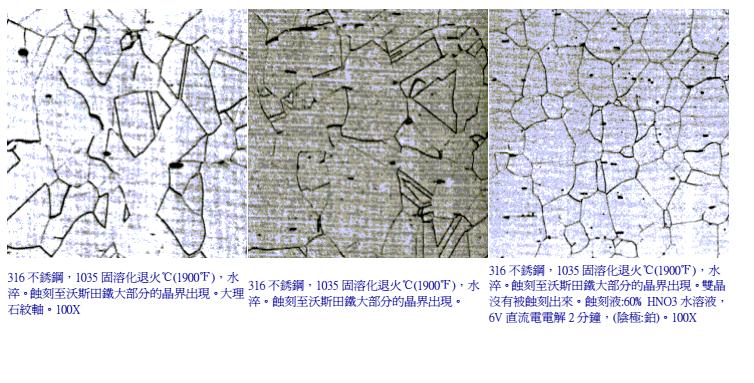

发表于 2017-10-1 15:00:57 | 显示全部楼层
給張金相照片, 大家瞧瞧吧.
签到天数: 128 天
发表于 2017-10-2 00:44:44 | 显示全部楼层
右边电解的没有孪晶
签到天数: 225 天
发表于 2017-10-5 20:04:31 | 显示全部楼层
fengyonghe 发表于 2017-10-2 00:44
右边电解的没有孪晶
是没有,还是没有呈现出来。
签到天数: 128 天
发表于 2017-10-7 03:48:49 | 显示全部楼层
我不是孔子 发表于 2017-10-5 20:04
是没有,还是没有呈现出来。
你用腐蚀剂重新腐蚀看看 ,你自己做你想做的实验最有说服力
签到天数: 153 天
发表于 2017-10-8 14:29:07 | 显示全部楼层
fengyonghe 发表于 2017-10-7 03:48
你用腐蚀剂重新腐蚀看看 ,你自己做你想做的实验最有说服力                                            ...
孪晶在电解腐蚀是否出现和选用合适对的腐蚀电压,电流,及时间长短有关系。同一个样品,我做过对比,我现在电解尽量控制不要出现孪晶。其实可以理解为孪晶有,只是没有显示出来而已。
