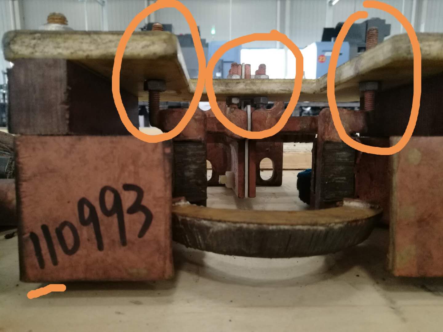

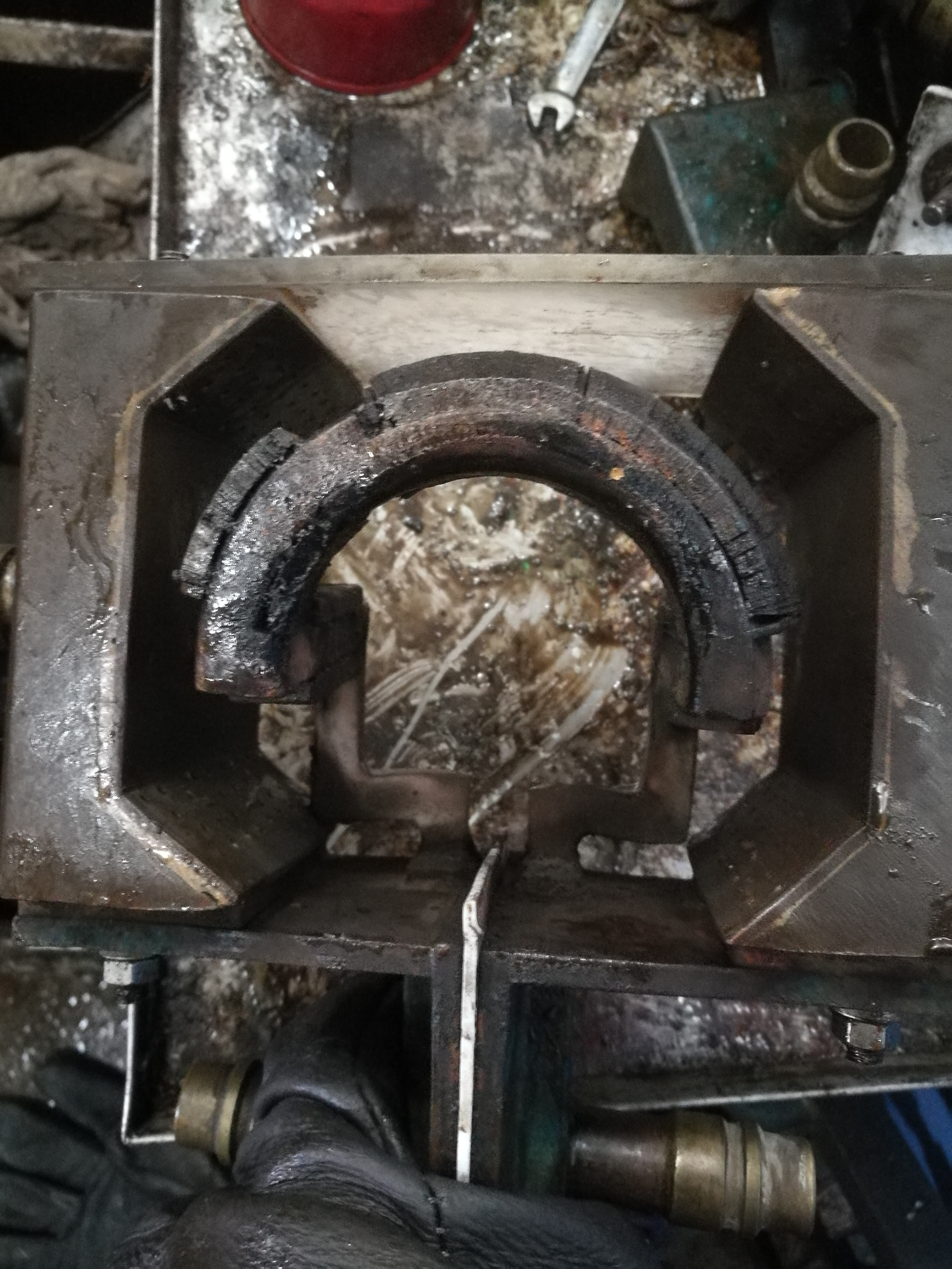

我司用的是中频感应炉(8000HZ,160KW,平时主要干转向节产品,轴部直径50-70左右),经常出现烧感应圈的现象,新感应圈用不了多久就发生变形,下垂。如下图。(感应圈冷却水压力0.3MPa,我们用的是3KW的水泵。)怀疑水压太低,造成以上结果。求教前辈们,水压一般多大,用多大的泵合适。最好有厂家型号,谢谢

我看上去像是短路造成的。

这个跟冷却水压力大小没有太大关系,主要是加热有效圈与零件之间的间隙太小,加热时零件应该与有效圈处于似接触但非接触状态导致感应器局部烧损

为何与水压没有关系?圈因为受热后,批量生产后,下垂变形,间隙太小,甚至于工件接触,导致短路。

初步观测感应器像是打火(与工件接触造成短路),在感应器调试的时候多观察,也有可能是有些工件的顶尖孔车的不一致,轴旋转晃动厉害与感应器打火

已经被我们的操作工解决了,如图把感应圈吊起来。经过实践,确实不错。
