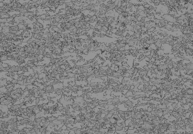

如题,请问这个组织是铁素体吗?但是铁素体晶界是这样的吗?金相新手,请专家给释疑,多谢!~~
管线管:10MnVNb 火焰切割15mm处取样

下次记得告诉下钢种和工艺,便于下结论,看图像是低碳钢经过轧制处理,铁素体晶粒变形了。打下硬度就能确定是不是铁素体,也有可能是奥氏体

铁素体为白区,但是你这个碳弥形貌来看应该是含碳量较低的材质

白色区域为铁素体,估计含碳量在0.45%左右,退火有些过了。

应该是铁素体和珠光体!

C  Mn  Si  S  P
0.1-0.13  1.07-1.49  0.2-0.38  0.016-0.03 0.014-0.035
V  Nb
0.021-0.058  0.015-0.046
是这个材料吧,含碳量低

白色块状铁素体!!!

白区确实是铁素体。。。。

会不会没腐蚀好啊.我看不明白哪有珠光体

你这是低碳钢材料吧,冷挤压前后(不知道你们的变形大小情况)软化退火后的金相图,球化体加球状或点状珠光体加铁素体

之前做过管线管,目前只看出来白色铁素体,惭愧

也算是铁素体吧,粒状的和小块状的铁素体组织

大块状的应该是铁素体组织

大块状的组织应该是铁素体

铁素体和珠光体组织。。。
