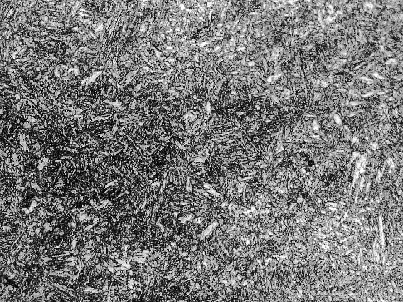

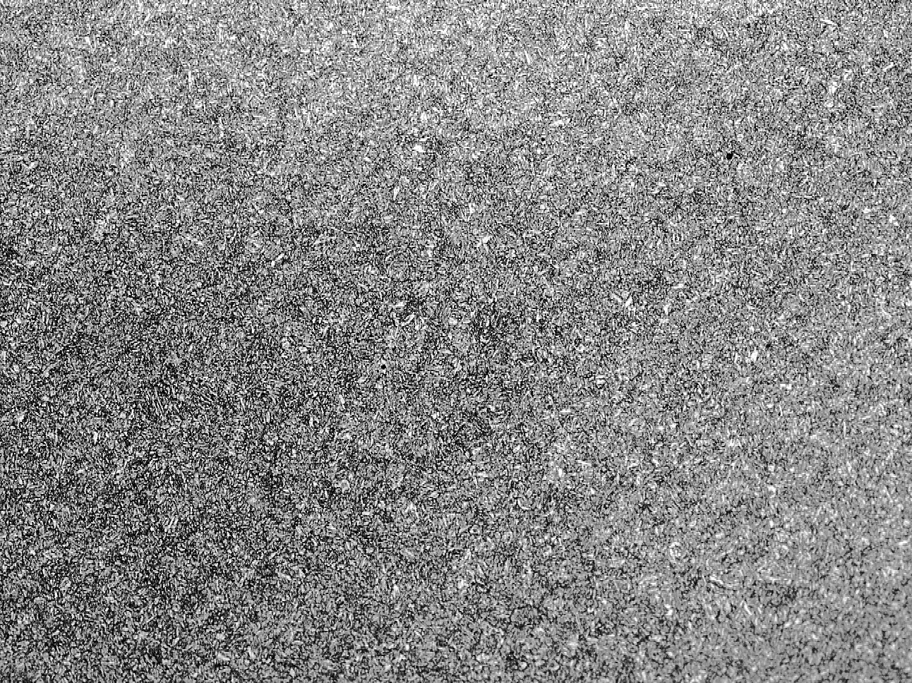

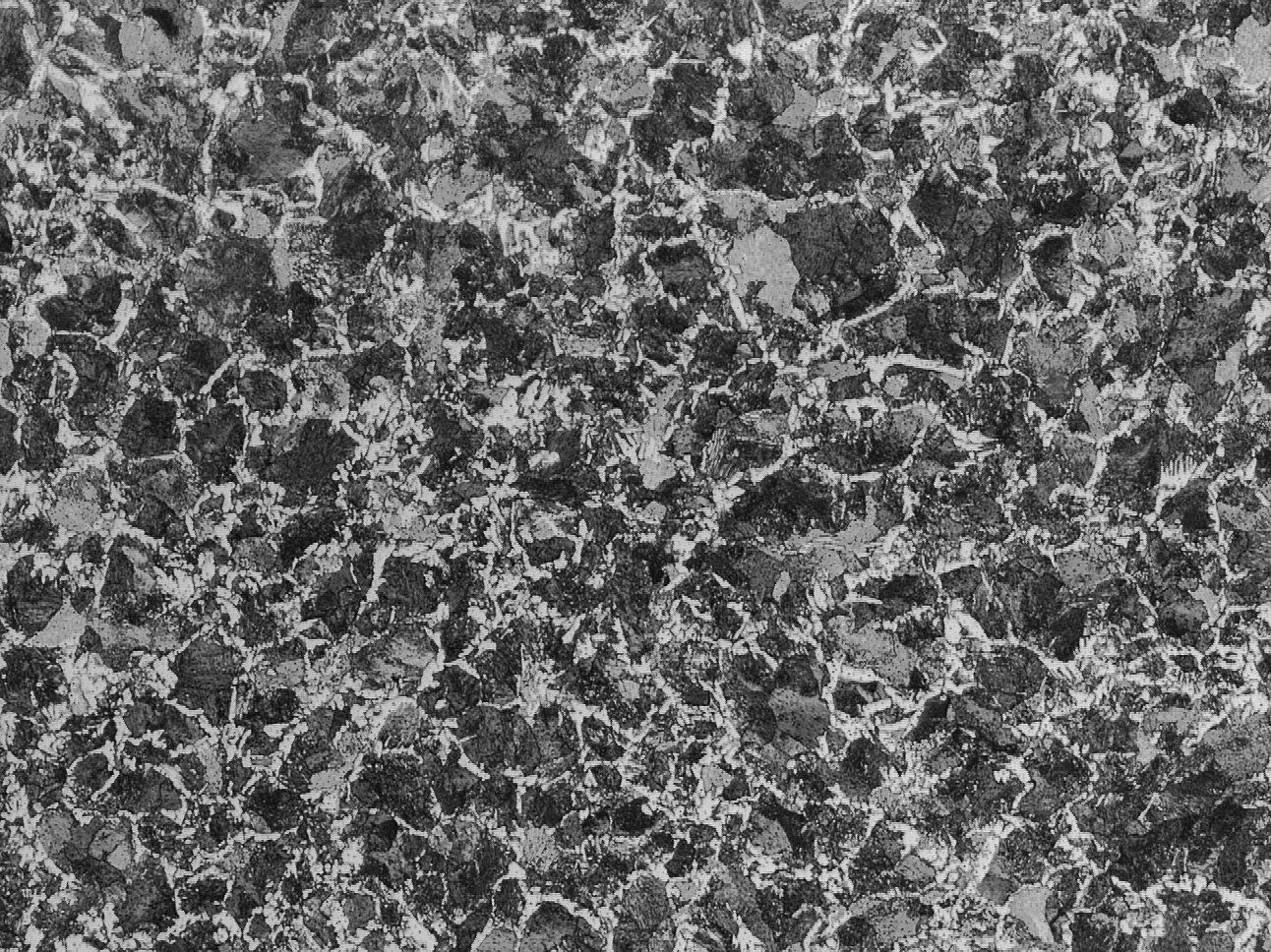

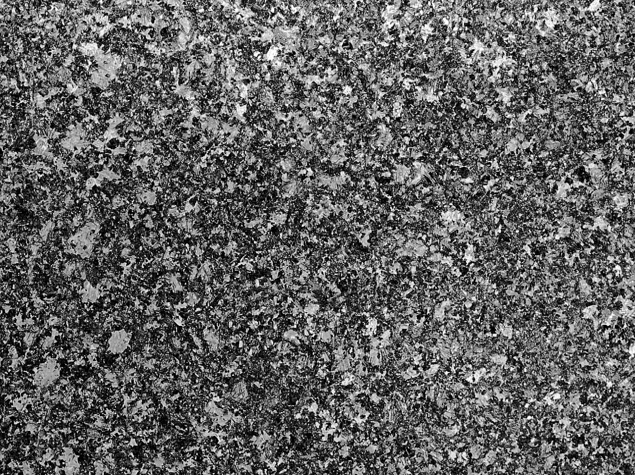

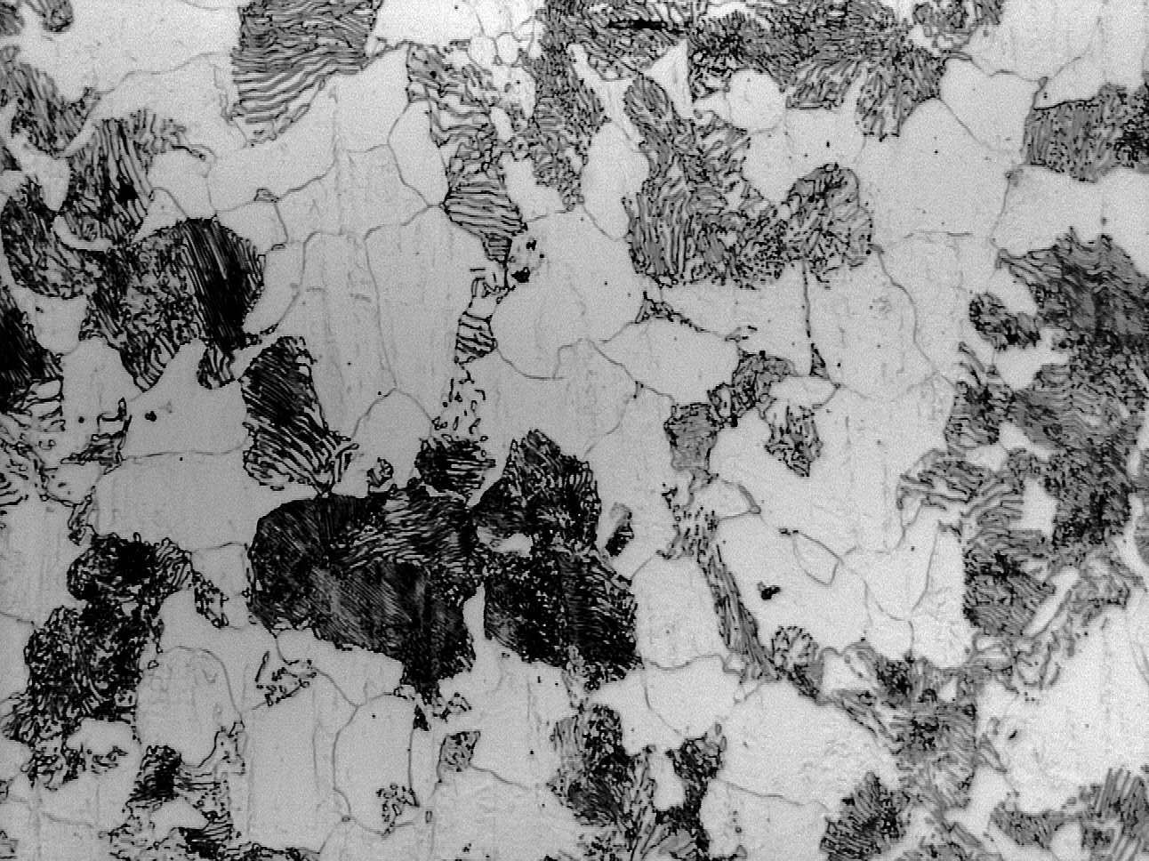

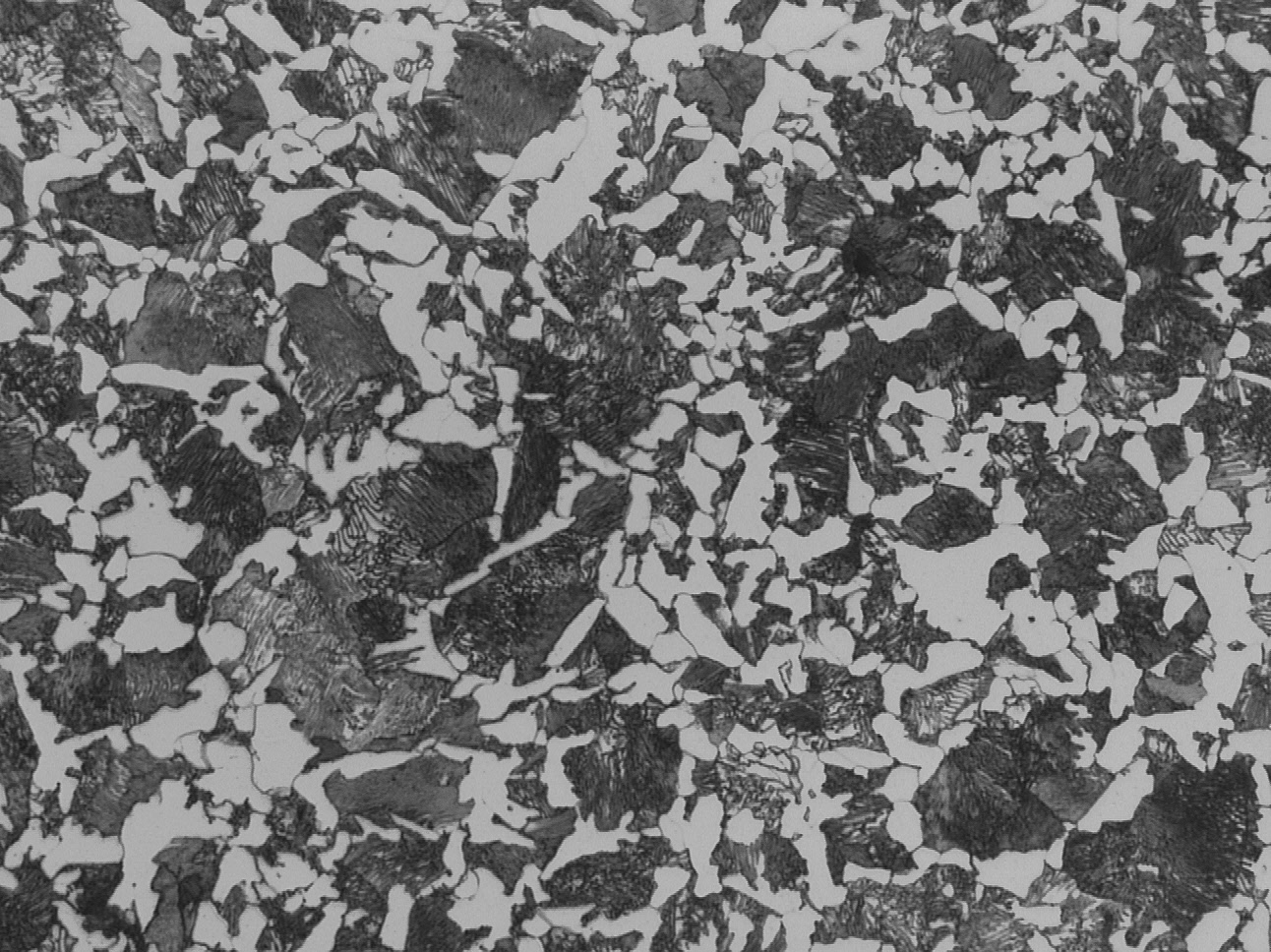

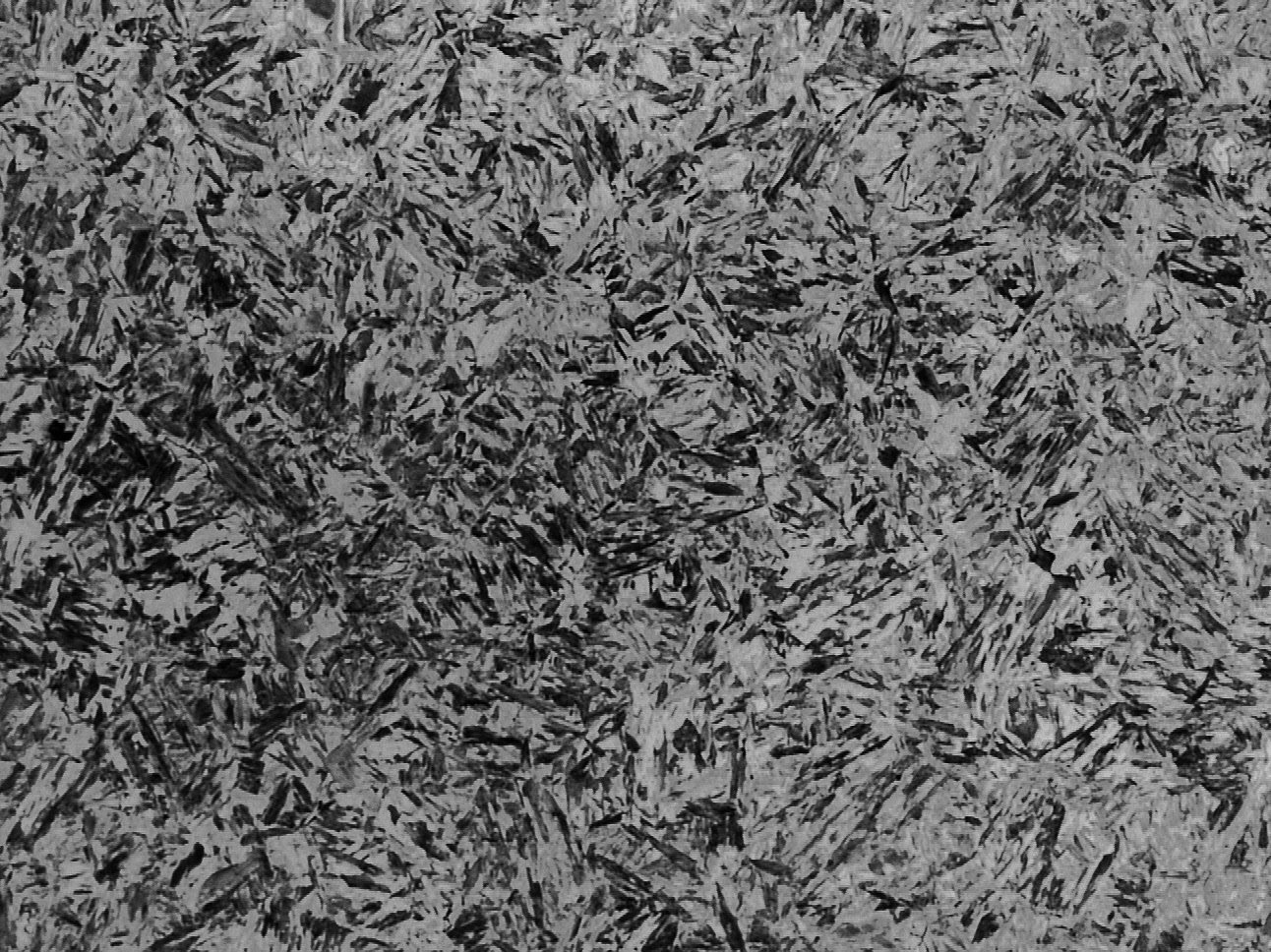

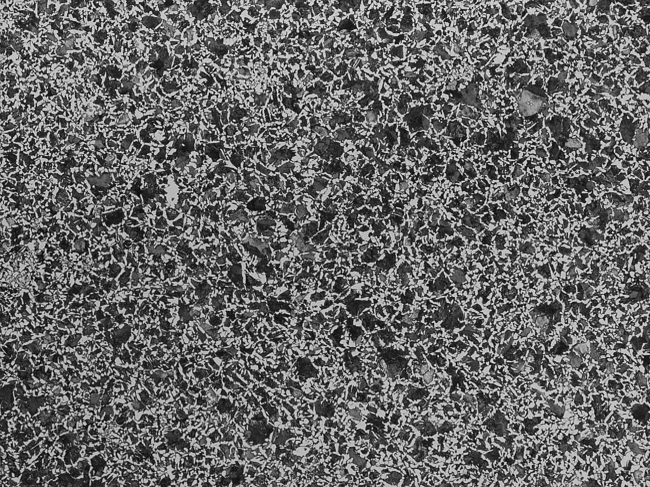

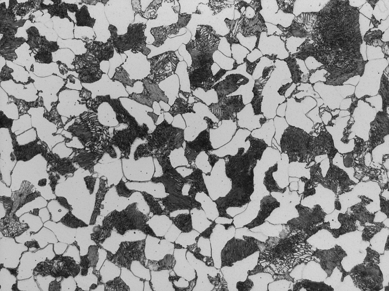

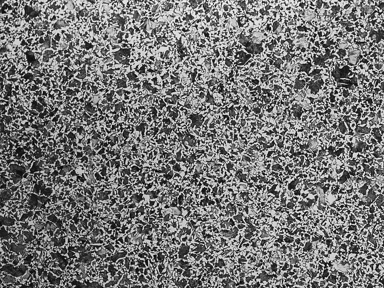

八、实验结论
1、45#钢不同热处理方式得到的组织见表三;
2、淬火得到全马氏体有个临界淬火速度,45#钢临界淬火速度较大,要求冷却能力较强的冷却介质,故常用水;
对于45#钢多种热处理方式对应硬度值结果浅析
3、45# 钢材六种形态下硬度比较折线图(其中横坐标数字1、2、3、4、5、6分别代表原材料、退火、正火、淬火、淬火+低温回火、淬火+高温回火态下的样品编号,纵坐标代表样品布氏硬度值) 。
图10  45#钢不同热处理方式硬度对应值柱状图
根据图10可得到硬度值大小关系如下:
淬火>淬火+低温回火>淬火+高温回火>正火>原材料>退火。

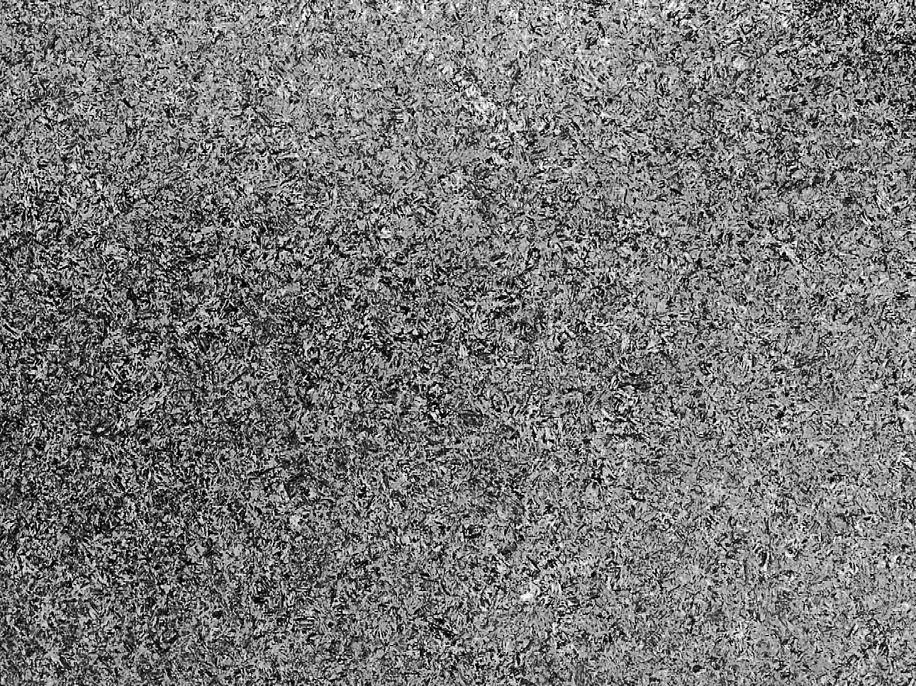

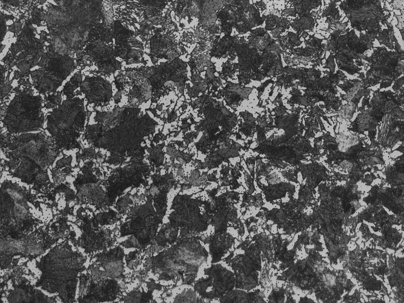

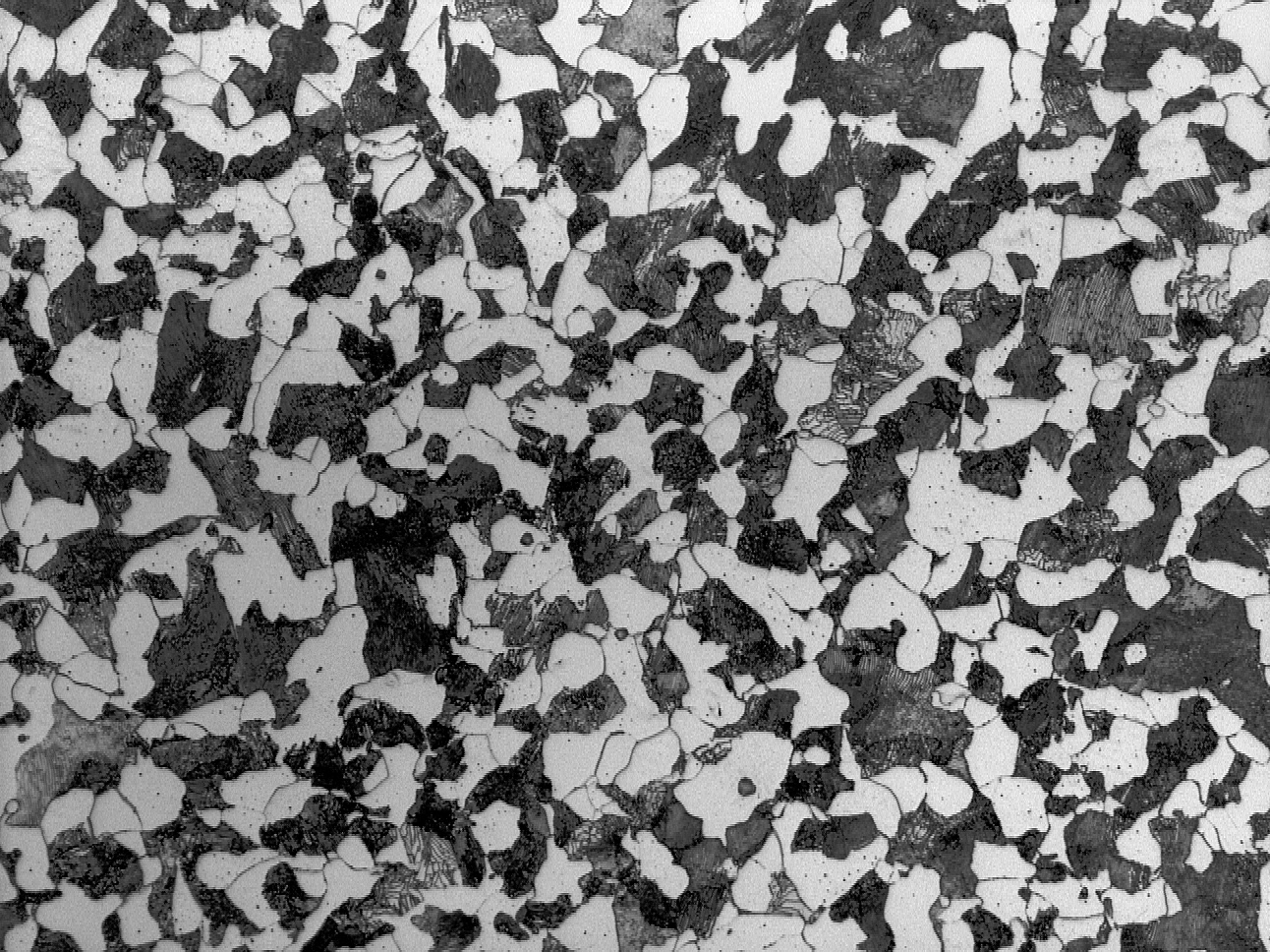

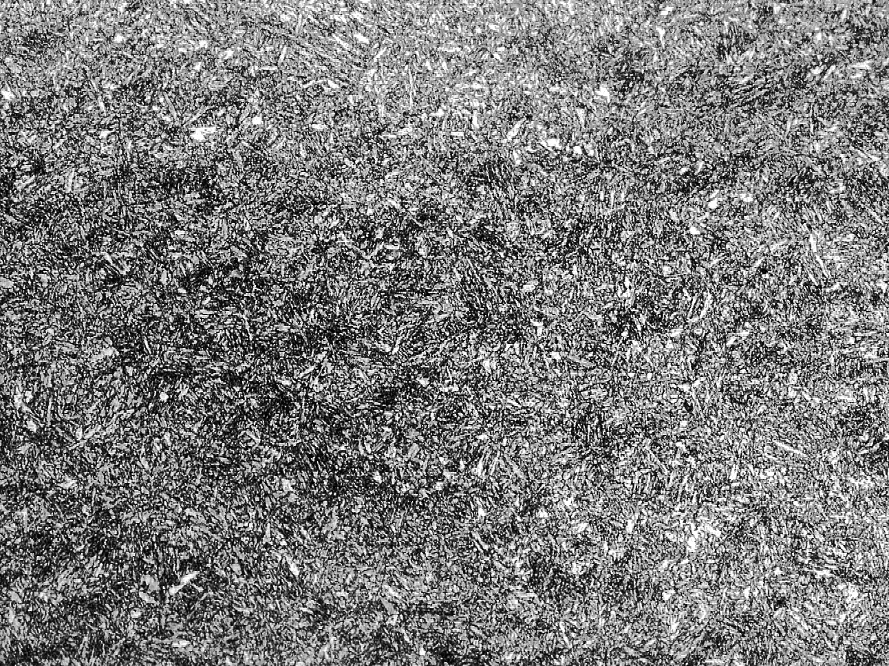

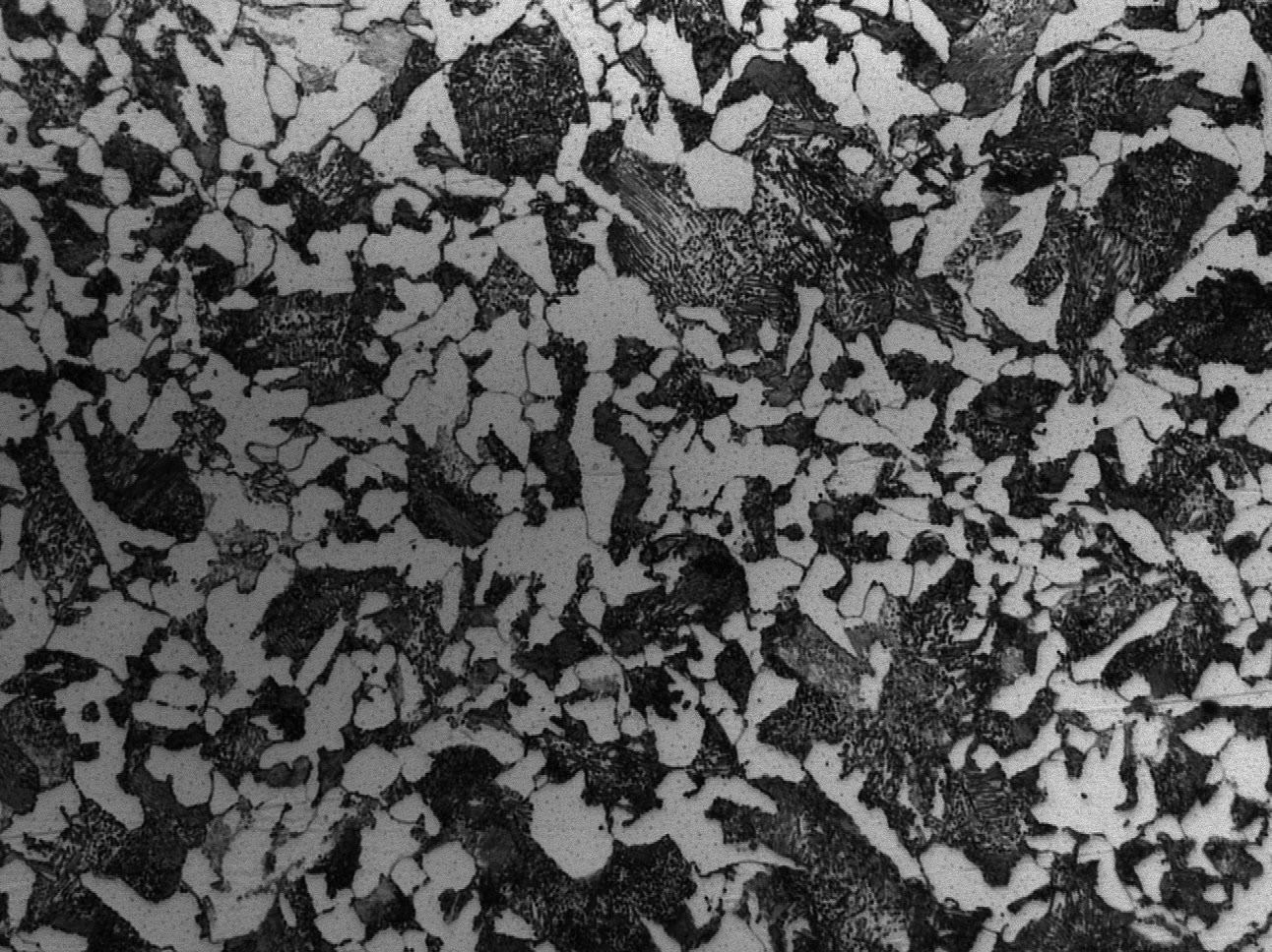

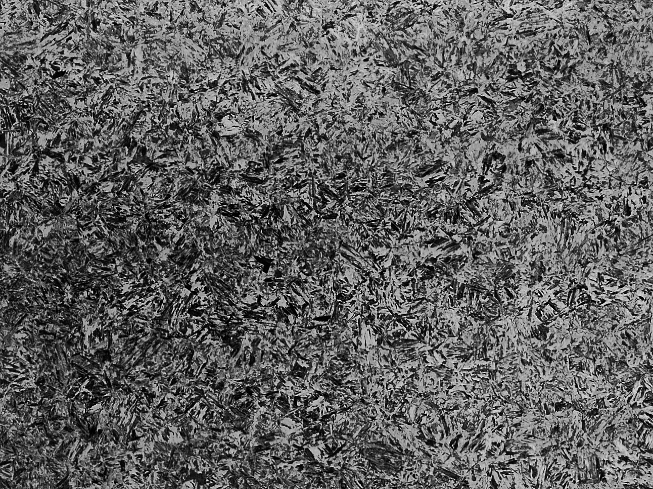

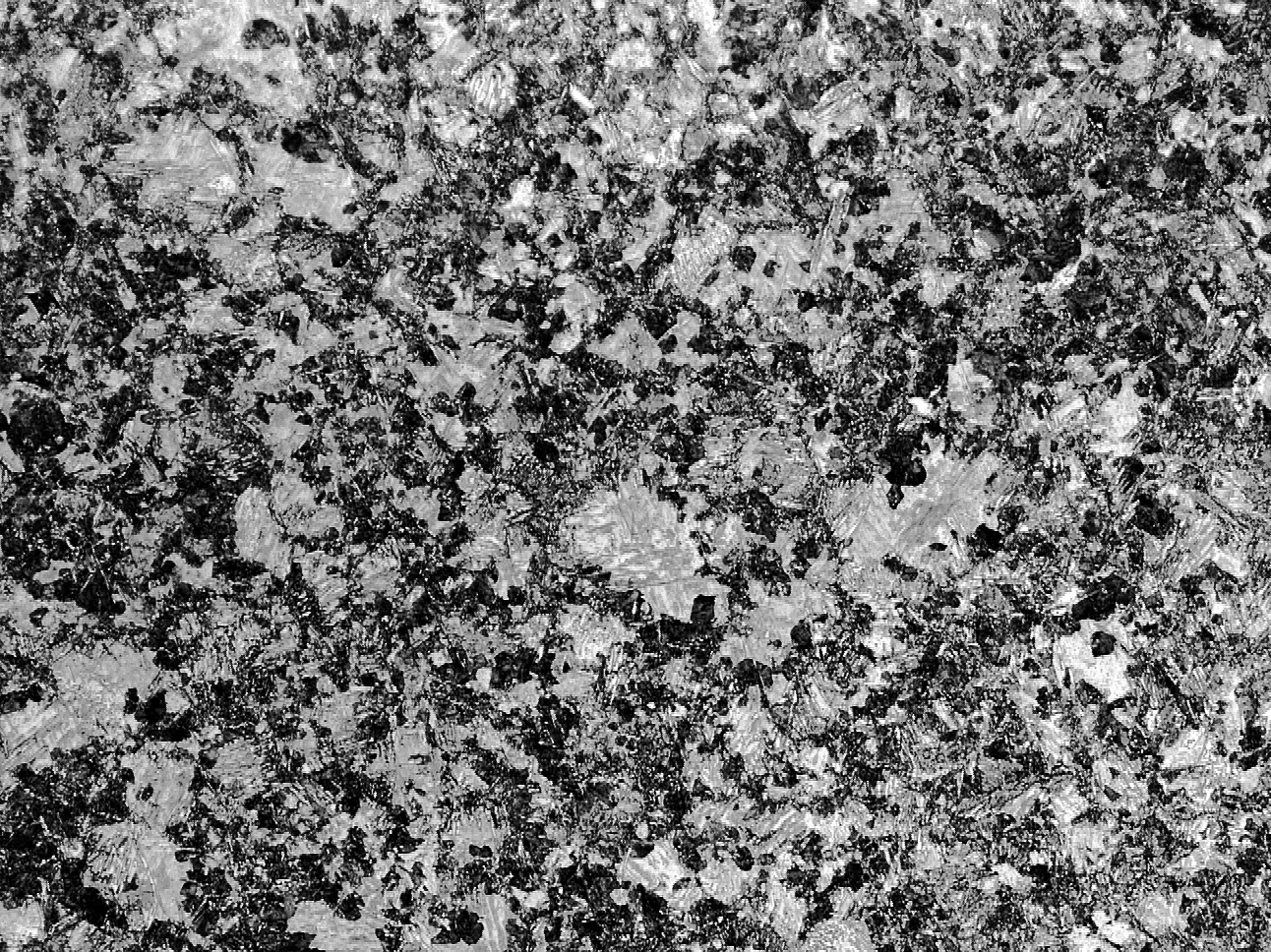

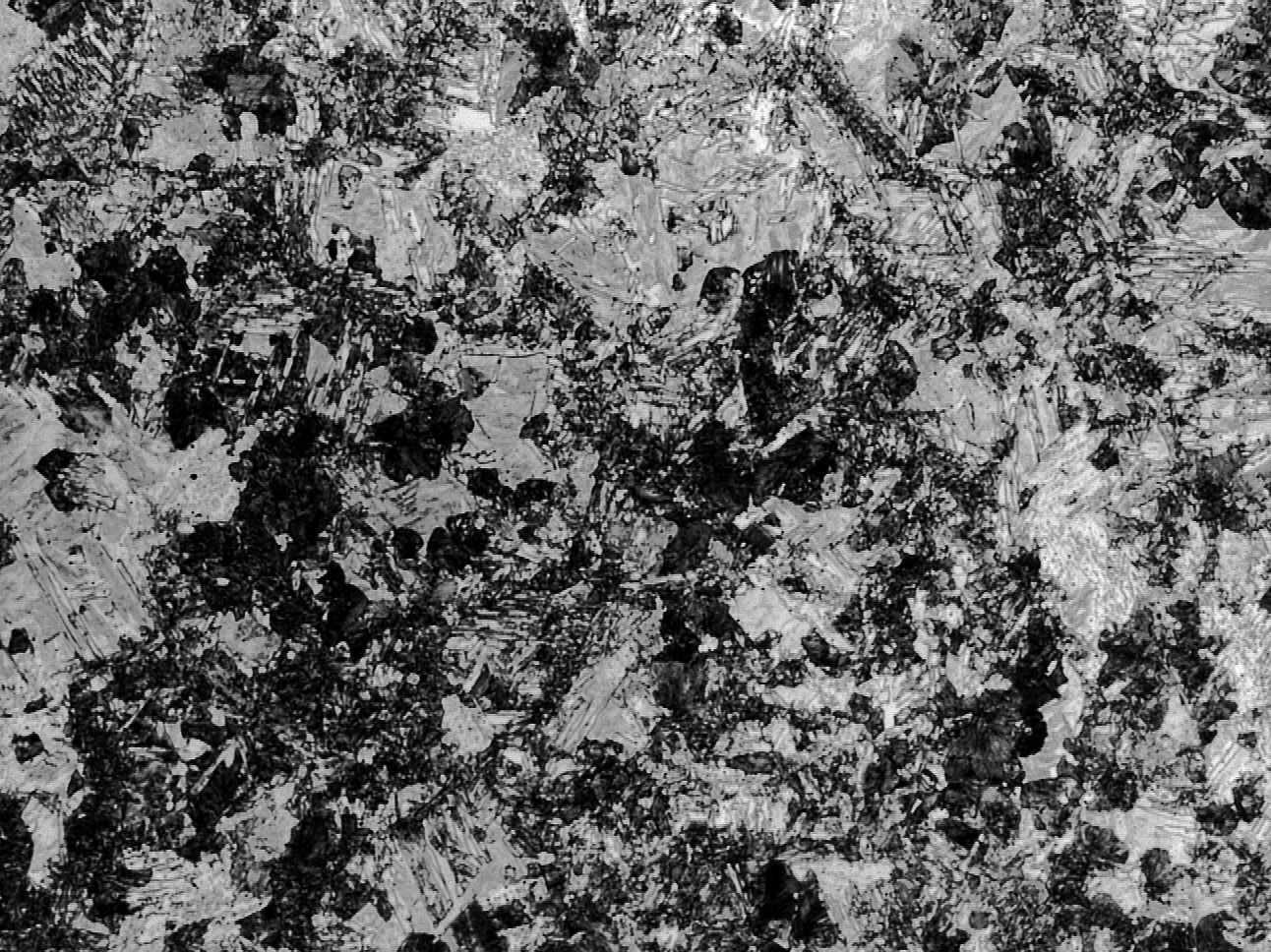

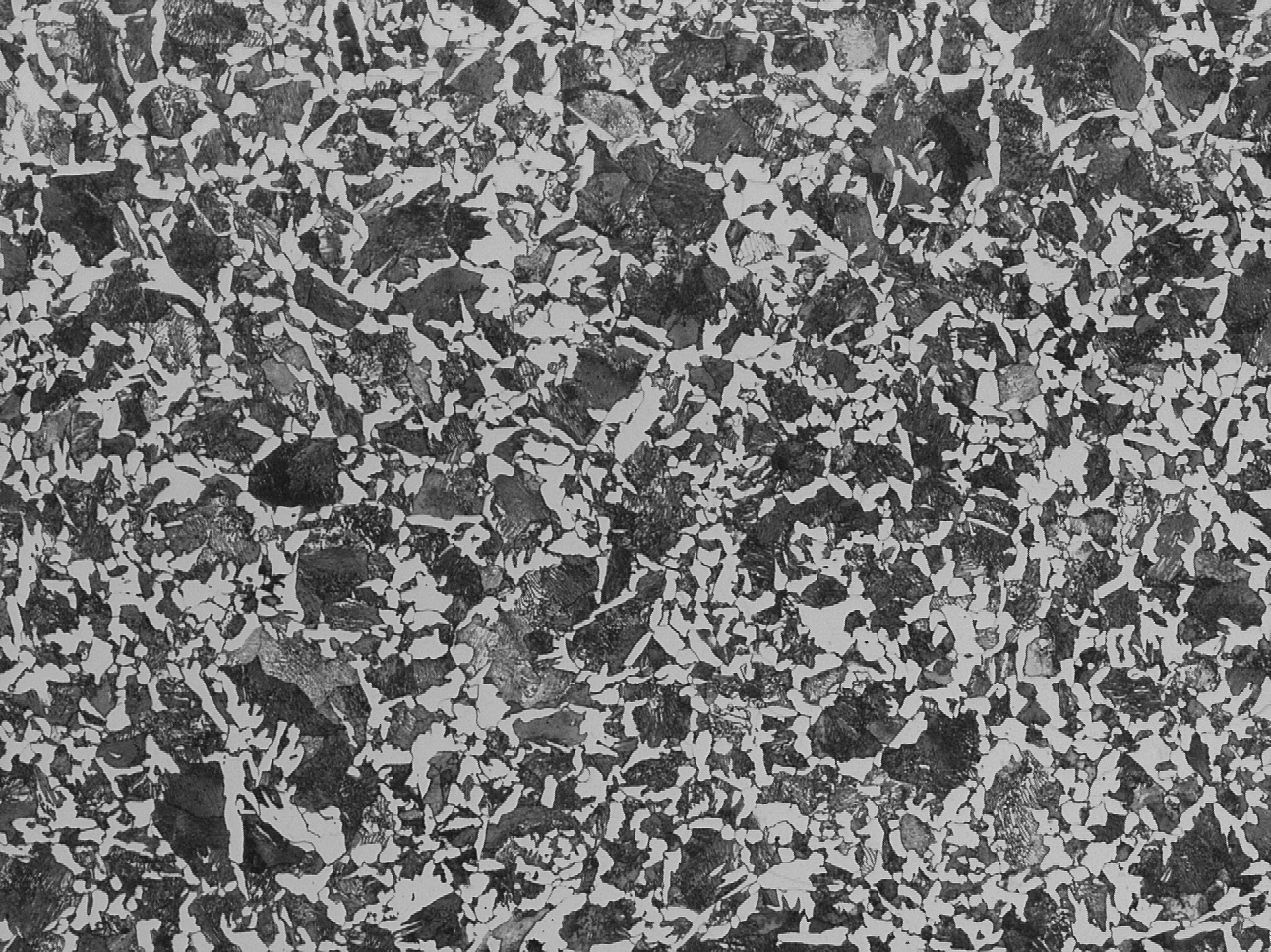

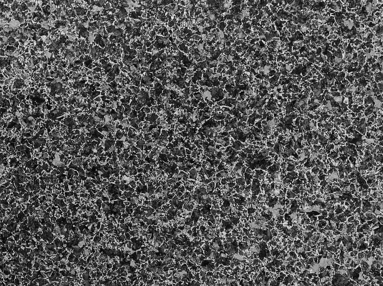

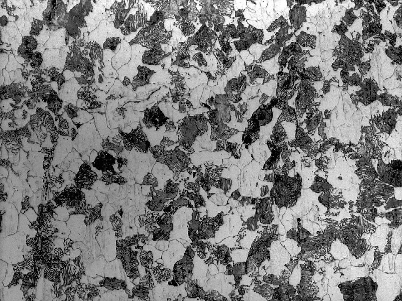

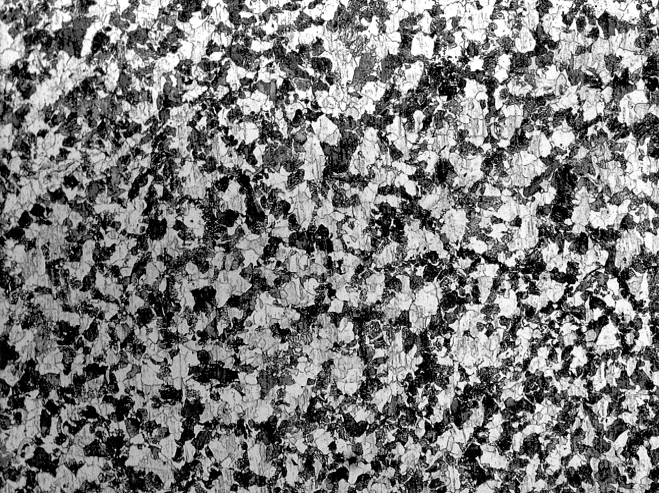

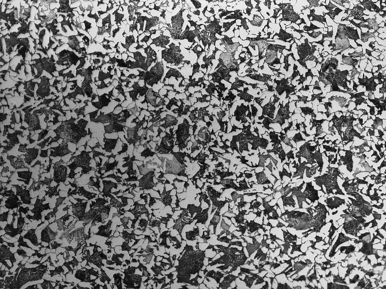

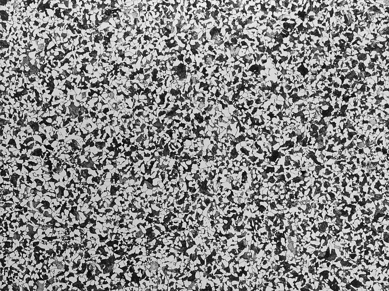

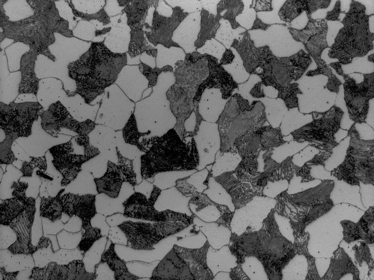

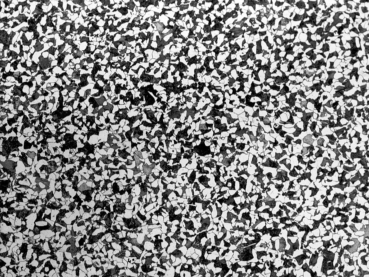

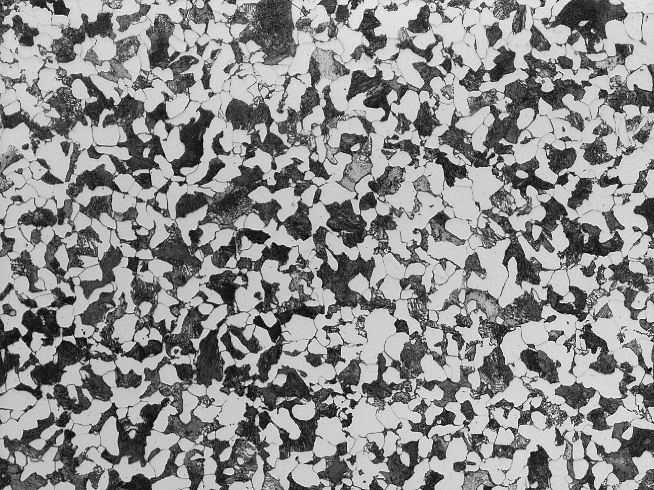

发表于 2017-11-24 15:07:22 | 显示全部楼层
这样的帖子不错,图文并茂。下回做个别的材料。借贴请问用的哪家的金相显微镜
签到天数: 70 天
发表于 2017-11-25 16:11:53 | 显示全部楼层
谢谢楼主的无私奉献,不过文件中有一些疏忽,1,图中的倍数搞错了120x、300x,500x应该分别为200x、500x,1000x;2.第一个图3-2应该为2-3;3.五中的淬火·建议注明水淬,因为根据六中显示为水淬;3.八实验结论应该为七。不知是否对。再次谢谢楼主的分享
签到天数: 163 天
发表于 2017-11-27 15:43:56 | 显示全部楼层
呵呵,挺认真的,像是搞研究的,不过最好找个工厂师傅指点下。原材料状态,看组织是经过等温正火,得到了等轴晶粒,而且组织起码是2级。一般钢材热钆钢,是粗片状平均气温光体,且还有魏氏组织。硬度很高的噢。
签到天数: 104 天
发表于 2017-11-28 13:44:49 | 显示全部楼层
淬火组织应为铁素体+加托氏体+马氏体,退火组织为铁素体+片状珠光体+索氏体,这是学习组织的入门经典金相图片,谢谢楼主的分享。

呵呵,挺认真的,像是搞研究的,不过最好找个工厂师傅指点下。原材料状态,看组织是经过等温正火,得到了等 ...
一年前做的,小小实验员自己做着玩的

发表于 2022-11-18 17:43:13 | 显示全部楼层
这用油淬火直接没淬上啊,铁素体全析出了  ,,咋一点马氏体么有:L

发表于 2024-7-20 22:06:39 | 显示全部楼层
感谢分享,但是为什么您的样品淬火后的硬度偏低,45钢常规淬火硬度应该能达到45HRC以上呀?
签到天数: 778 天
发表于 2024-7-25 08:22:49 | 显示全部楼层
45钢常规淬火硬度应该能达到55HRC,这个硬度值明显低太多了
