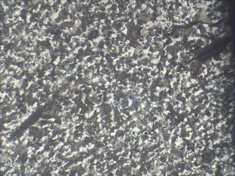

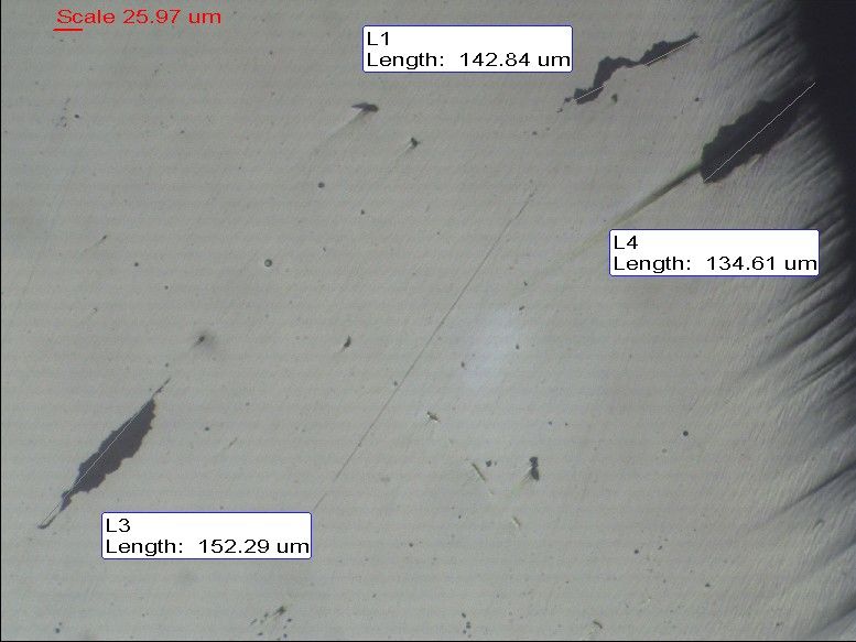

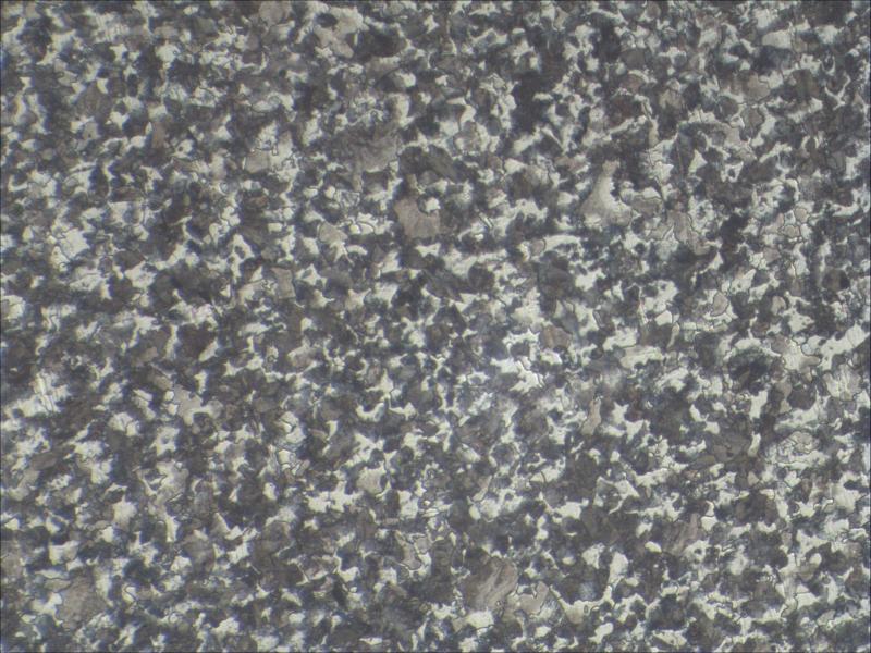

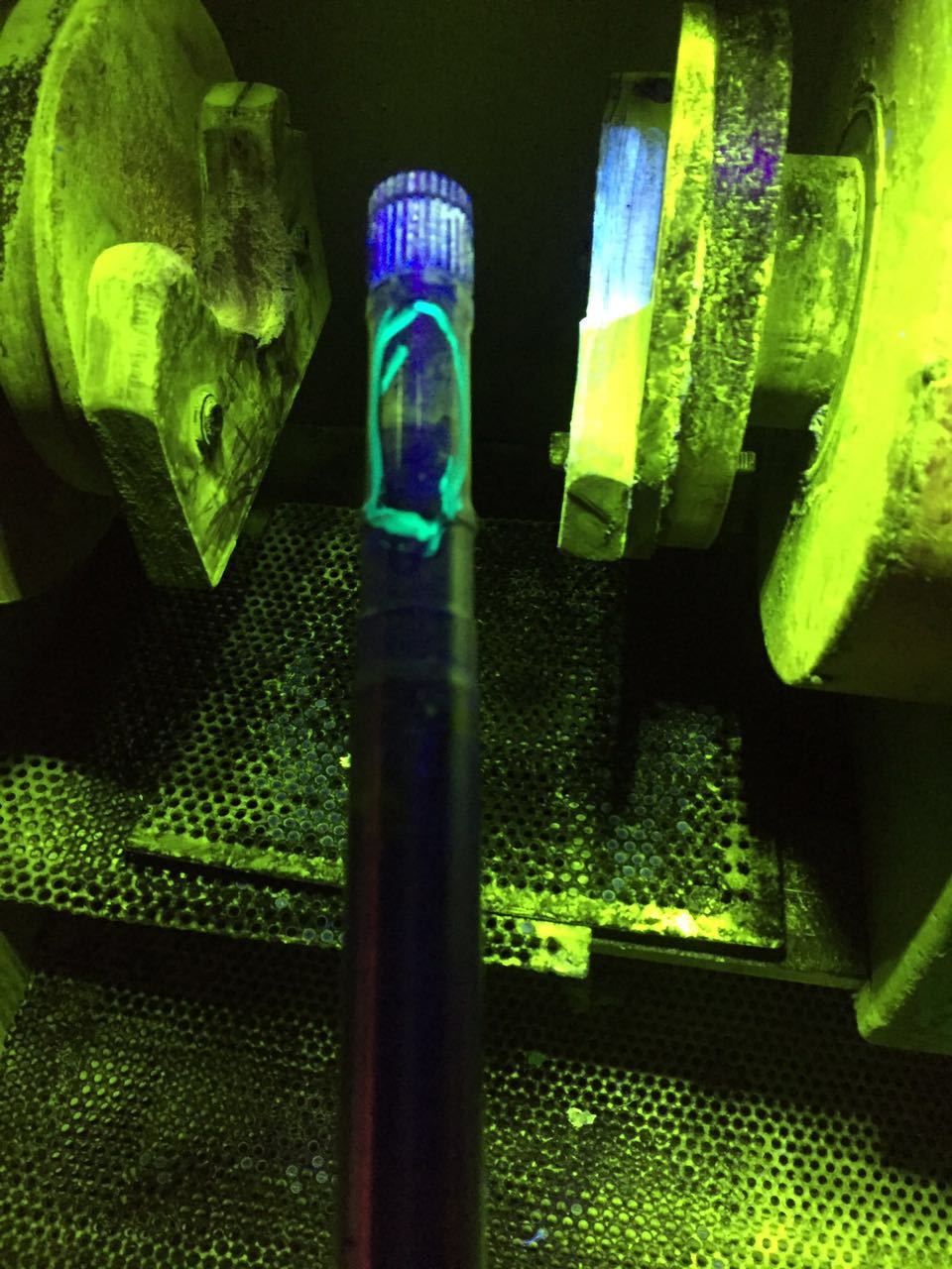

我司一批轴类零件,在淬火前探伤就发现有裂纹,淬火前经过了正火和车削加工,原材料为直径28mm的40Cr材料,经车削加工后裂纹位置的直径为22mm,进行了切割取样观察后我觉得是夹杂物导致的,请问大神们有何见解?谢谢

电子探针打一下看看

夹杂物那么多,像是C类夹杂物,属于脆性夹杂

楼主能否确认这材料是经过正火的??
楼主是否先确定一下这种棒料热成型加工时什么(轧制?拉拔成型)?

是经过正火的!材料是热轧的

我感觉也是Cl类夹杂,不是很确定

金相取样怎么取的?纵向还是横向

这个像是氧化物夹杂。

是的是夹杂物 ,夹杂物在光镜下看就是灰色

这个还没有抛干净,怎么看的到夹杂物呢,还有那么多的划痕在上面,在抛一下吧,还有问一下这个是那个截面的

直接以圖片看來
是夾雜物的機率很高
可以打XRD分析看看

看着夹杂物那么多,像是C类夹杂物,属于脆性夹杂

采用扫描电镜做下定性的能谱分析,确定其成分,感觉你的这个镶嵌样没处理好,建议好好处理下金相样品,会不会是皮下气泡的原因在加工过程中导致的开裂。如果是夹杂物可以按GB/T 10561进行划分。
