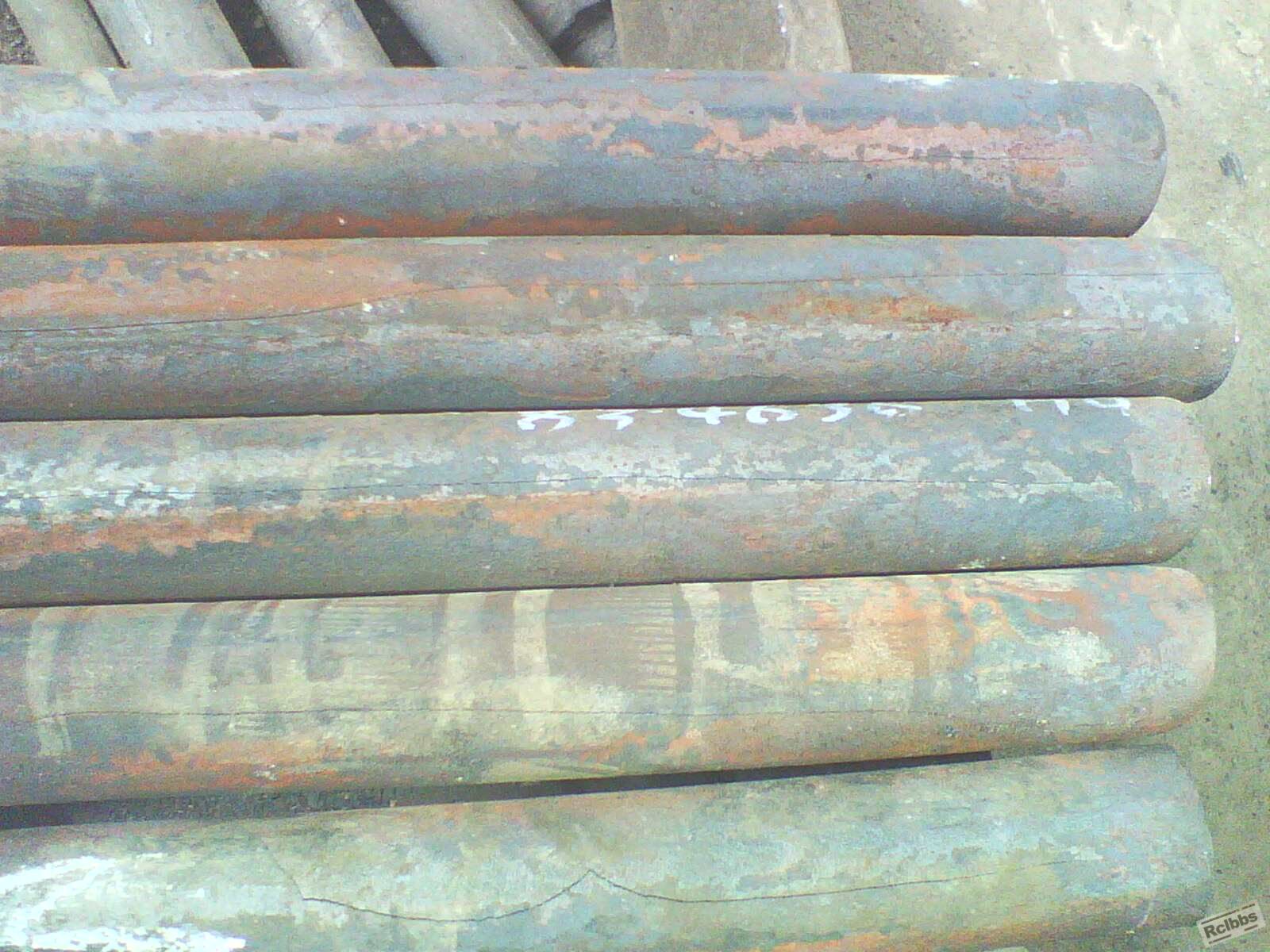

发表于 2008-11-24 20:42:43 | 显示全部楼层 |阅读模式
材料38CrMoAlA,锻打件淬火,930-950℃,大家帮忙分析是什么原因的裂纹,个人觉得是淬火裂纹!

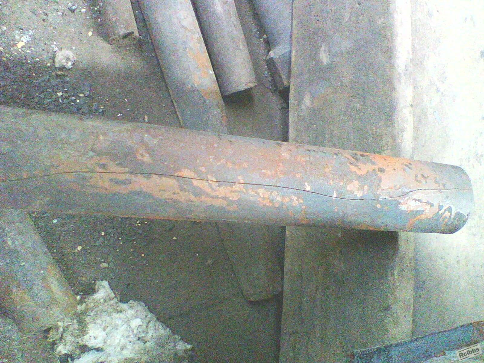

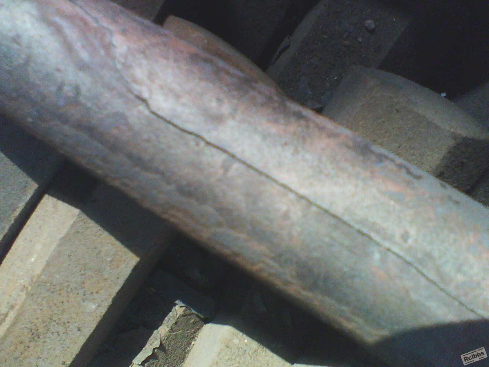

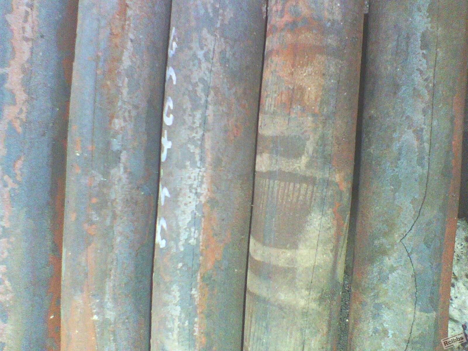

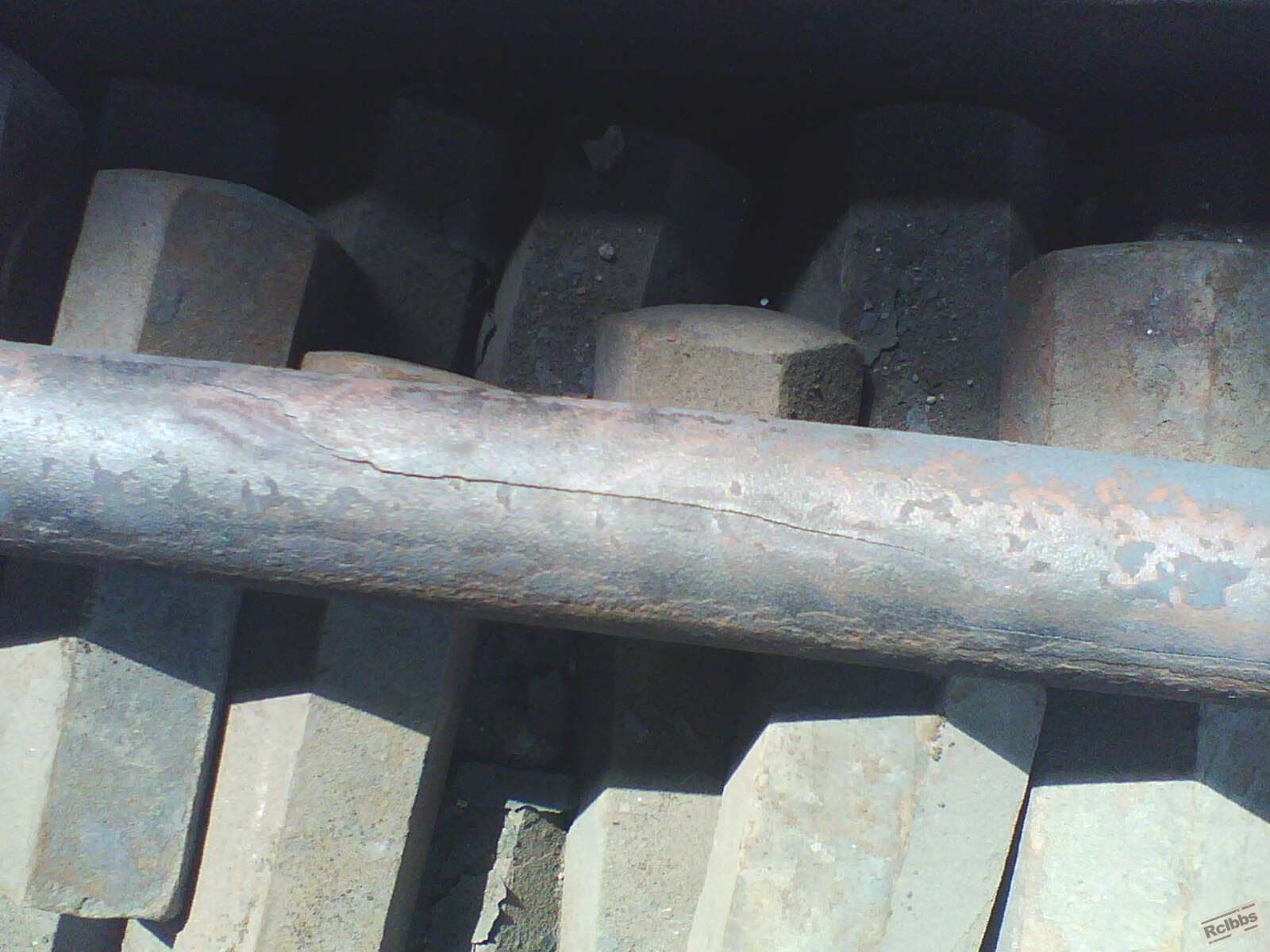

材质有问题,淬火工艺应该没问题。从图一和图二可以看出棒材的裂纹与表面约成35度,有点锻造折叠的感觉。但不知那个SB厂会把这么好的材料搞成个鬼样。从图3到图5的裂纹可以看出次裂纹的形成不会是淬火工艺占主导作用。淬火裂纹属于热应力裂纹,其特点是不会发生“W”行状的宏观裂纹,裂纹应该呈“Z”字形扩展。综上可以得出原材料有问题,而且一定出现在冶炼过程中,与夹杂物超标有关(不知那个冶炼厂这么没技术含量)。建议你做个截面的和纵面的夹杂物评级

同意17楼观点
图2是图一的放大,明显可以看到帮料表面存在的材料缺陷,至于随后的照片只是表示了裂纹的形态,但不是裂纹源头的形态,所以建议楼主首先从外观检验裂纹的起始位置,然后做切片检验,这样下结论就比较简单了。
 楼主| 发表于 2008-11-27 22:32:49 | 显示全部楼层
金相分析裂纹处没有脱碳现象,原材料分析含P,S量过高,导致裂纹发生
