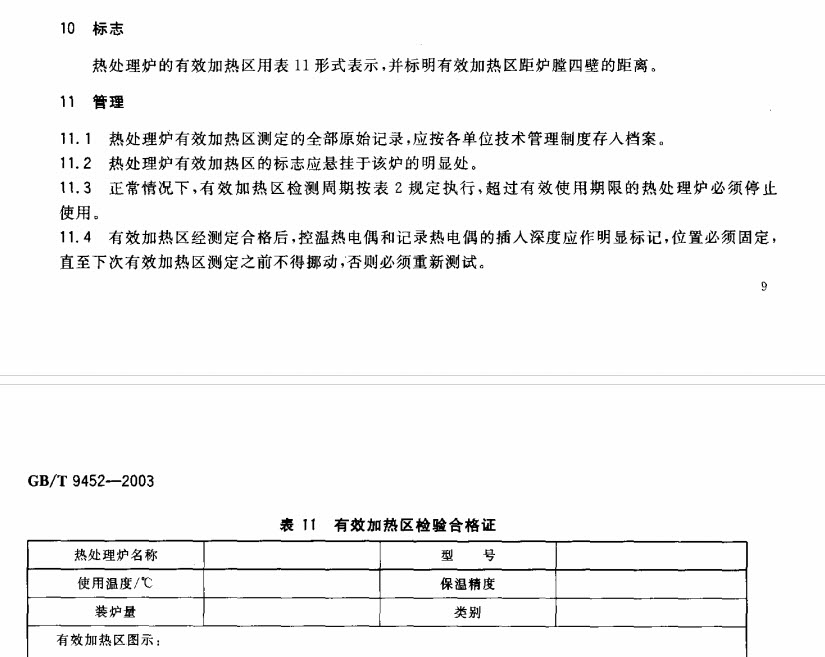

热处理炉有效区标识如何悬挂?有样板吗?我新手,检测后有合格证等文书,是悬挂什么东西?

热处理炉有效区标识是根据GBT 9452-2003 热处理炉有效加热区测定方法来确定的

谢谢了,找到了,就是直接张贴合格证
