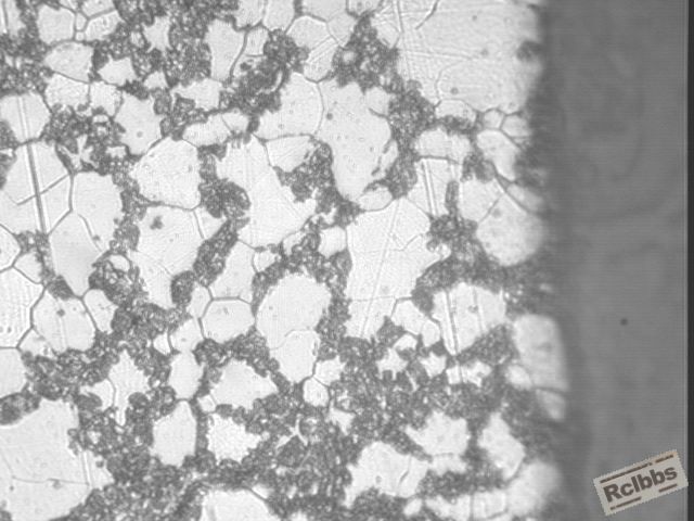

同一试样,两种截然不同的组织。材质:40Mn,板材厚2mm,工件属小件,850加热淬火,420回火。在取样时发现奇怪的组织,再找同一试样上其它部位,没有了。硬度和正常组织相同。

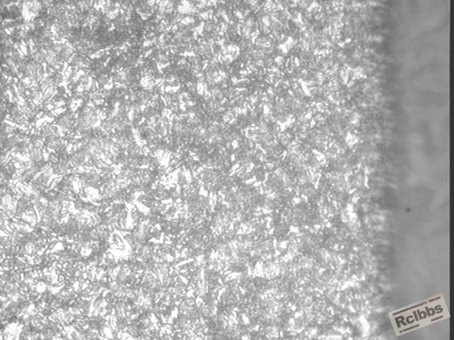

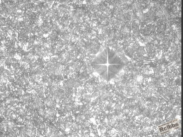

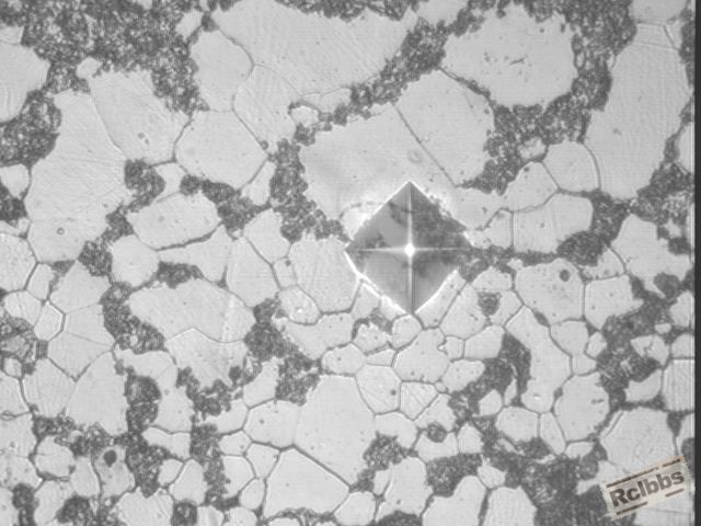

请老师傅解说一下,可以排除加热,淬火不良。因为小工件,厚度2MM。第一张是奇怪组织,第二张是正常组织。第一和第四张是压痕,硬度相同。试样经4%硝酸酒精腐蚀后,用肉眼可看到约3MM×2MM的白亮块,上面是放大500倍。

照片1.3.表面脱碳,铁素体+网状屈氏体。用小刻度载荷,打在铁素体上和回火索氏体对比压痕,硬度就不同了。

回复4#5#:用100克,300克,1000克都打了硬度,和正常的一样。工件本身厚2MM,这种组织是2MM×3MM,是再中间,不是两边。
